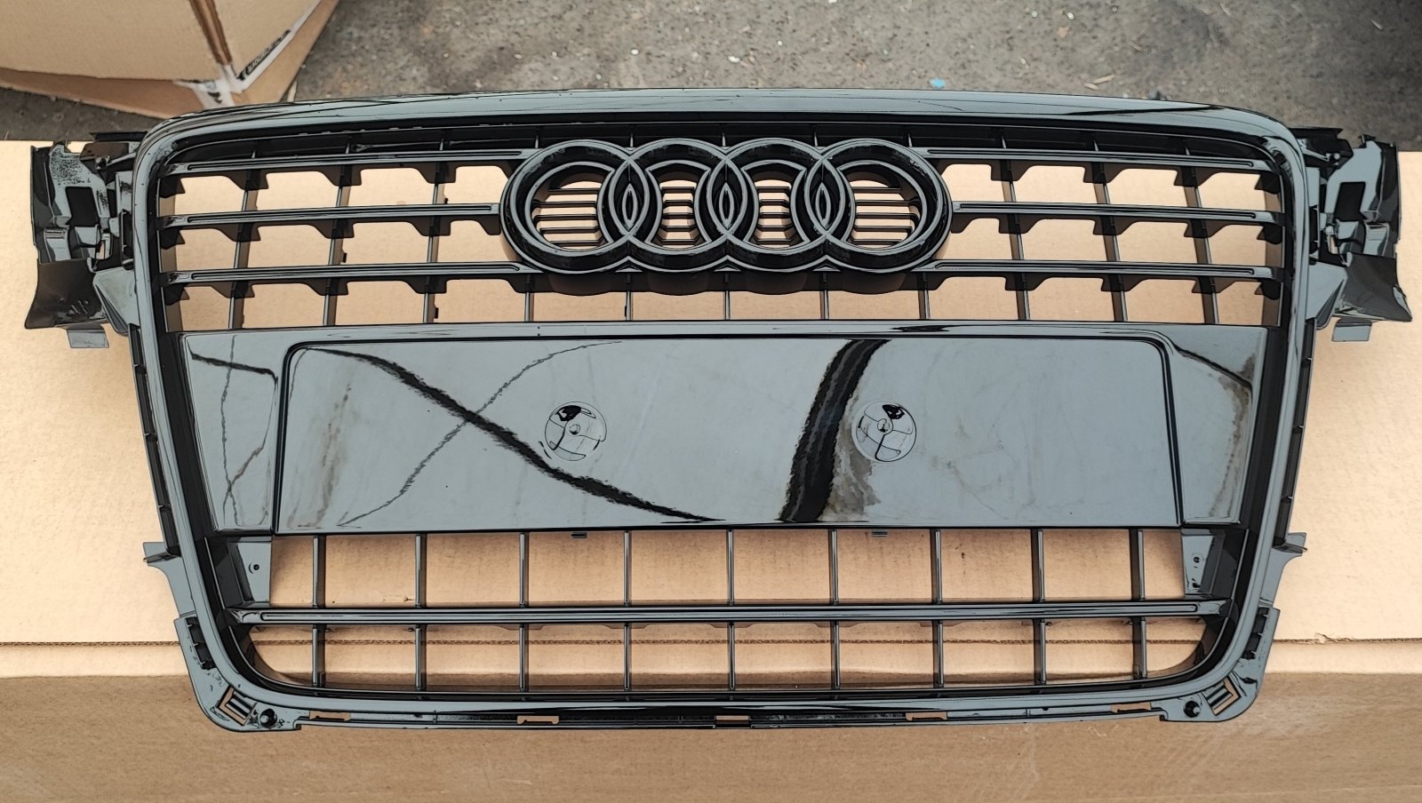

Czas na grillowanie więc nowy grill prosto z ASO poszedł w piano Black .
  • Pomoc techniczna 1
  • Lubię to 1
Najs. Czym malowałeś ? ?
Sztosik, chociaż logo w chromie bym zostawił.
Podkład , czarna baza i bezbarwny
Mam swoje logo chrom więc jakby co mogę podmienić żaden problem . Teraz mam z chrom zobaczę jak będzie cały Black front

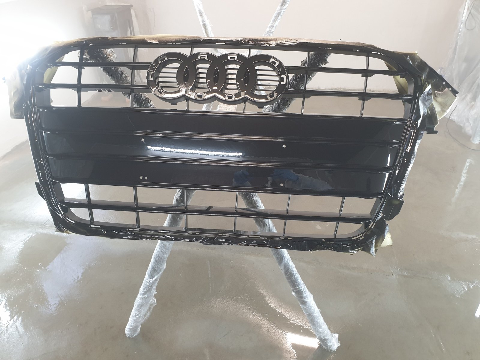

Aaa ja swój malowałem czarnym akrylem w połysku do pistoletu. Ale myślę że teraz lepiej bym to zrobił nie jest źle ale są miejsca niedomalowane u mnie ale w takich miejscach że nie widać i nie robi to różnicy ?
Wrzucaj to na auto i pokazuj B)
Moje też było pistoletem , pierw podkład na plastik , potem podkład mokro na mokro czarna baza i 3 razy bezbarwny .
Chromy dostały specjalnie podkład na materiały metalizowany.

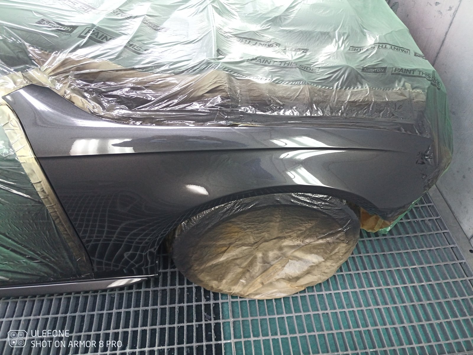

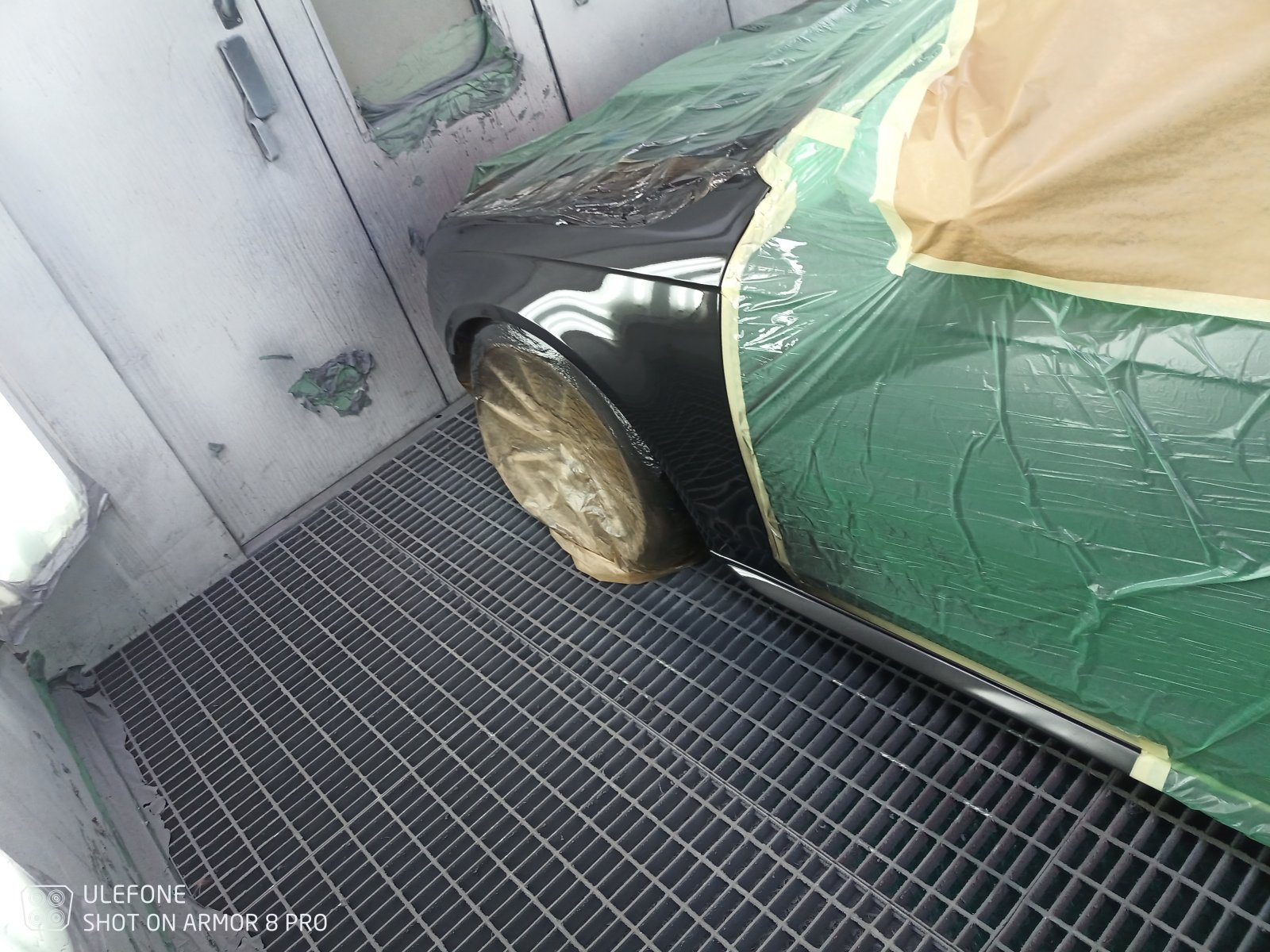

Za dwa tygodnie . Bo będę rozbierał przód na lakierowanie maski błotników i dach , do tego nowa szyba wleci od razu .
Na elementy metalizowane dobrze się sprawdza epoksyd cienka warstwa. Jak robie carbony, to bez sensu zdzierać chrom do abs'u, za to matuje, epoksyd z pistoletu i dalej już swoje rzeczy.
Też matowane było i poszedł epoxyd i potem zwykły akrylowy podkład mokro na mokro

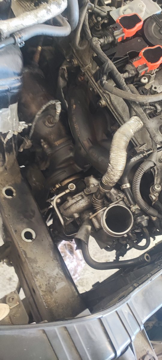

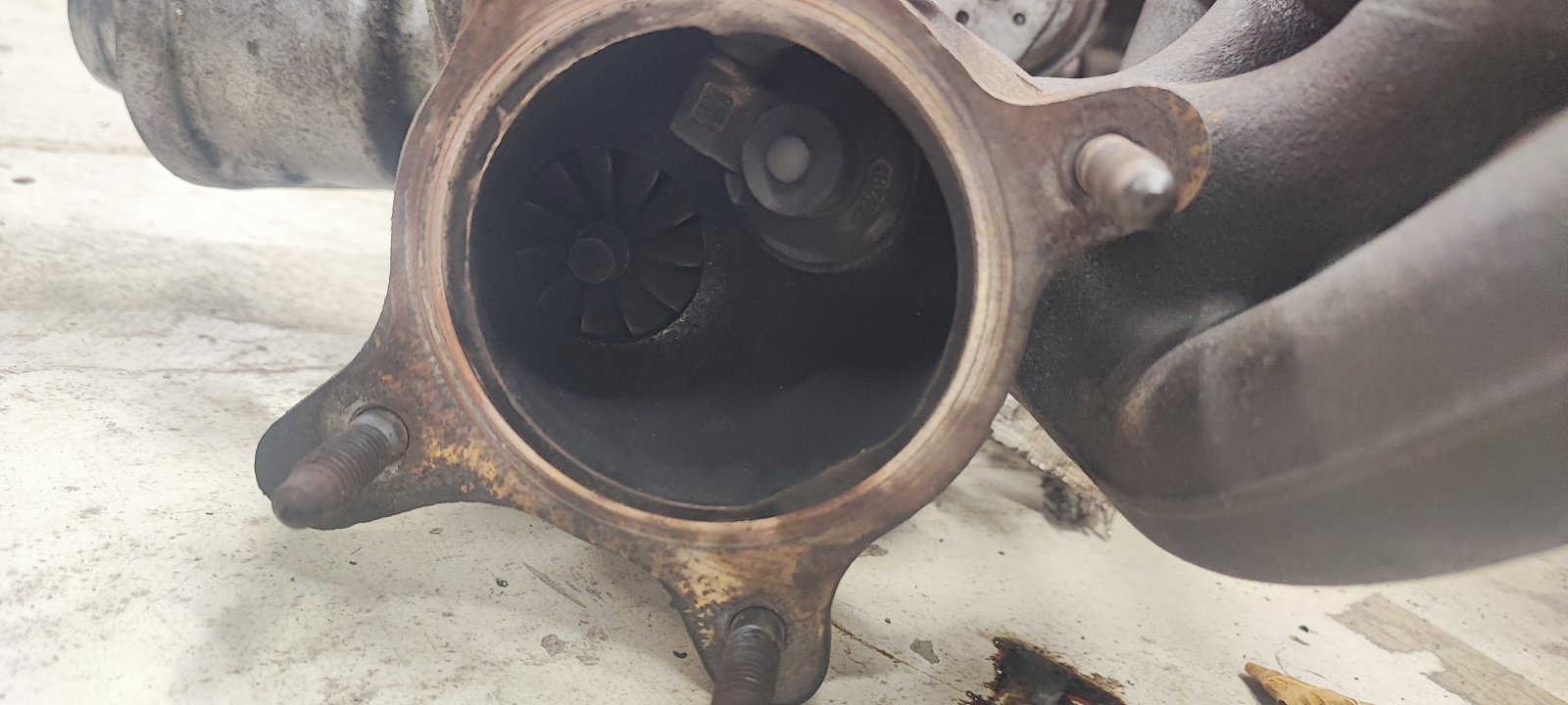

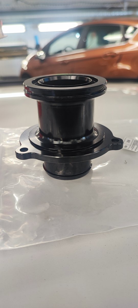

Skoro auto na podnośniki to czas na nowe turbo za jednego ,do tego wkładka sportowa i turbo delete muffer.

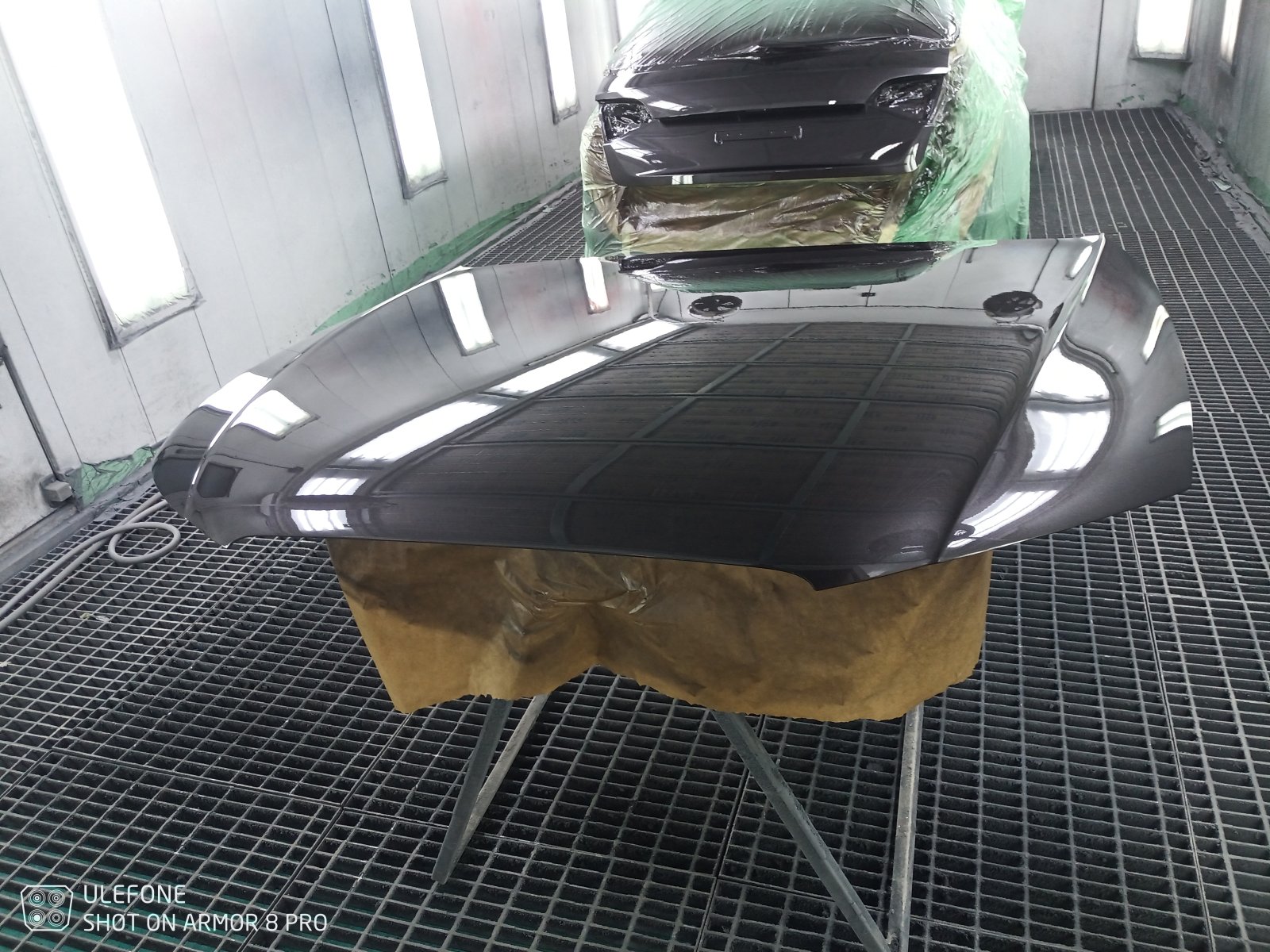

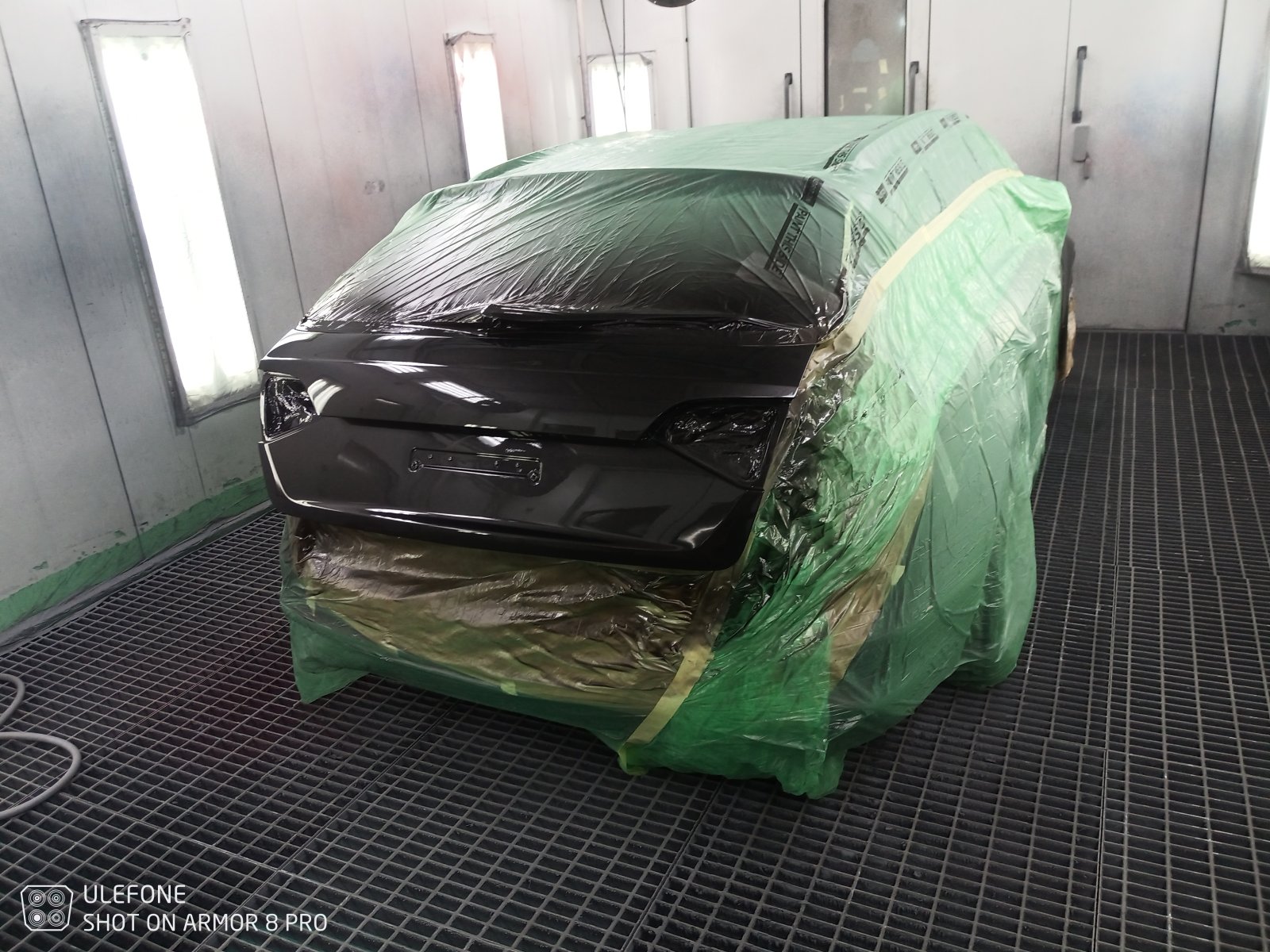

Tył po lakierowaniu bez emblematów . Nie wiem sam czy zakląć czy zostawić tak
Wg mnie "Zakląć" ?
