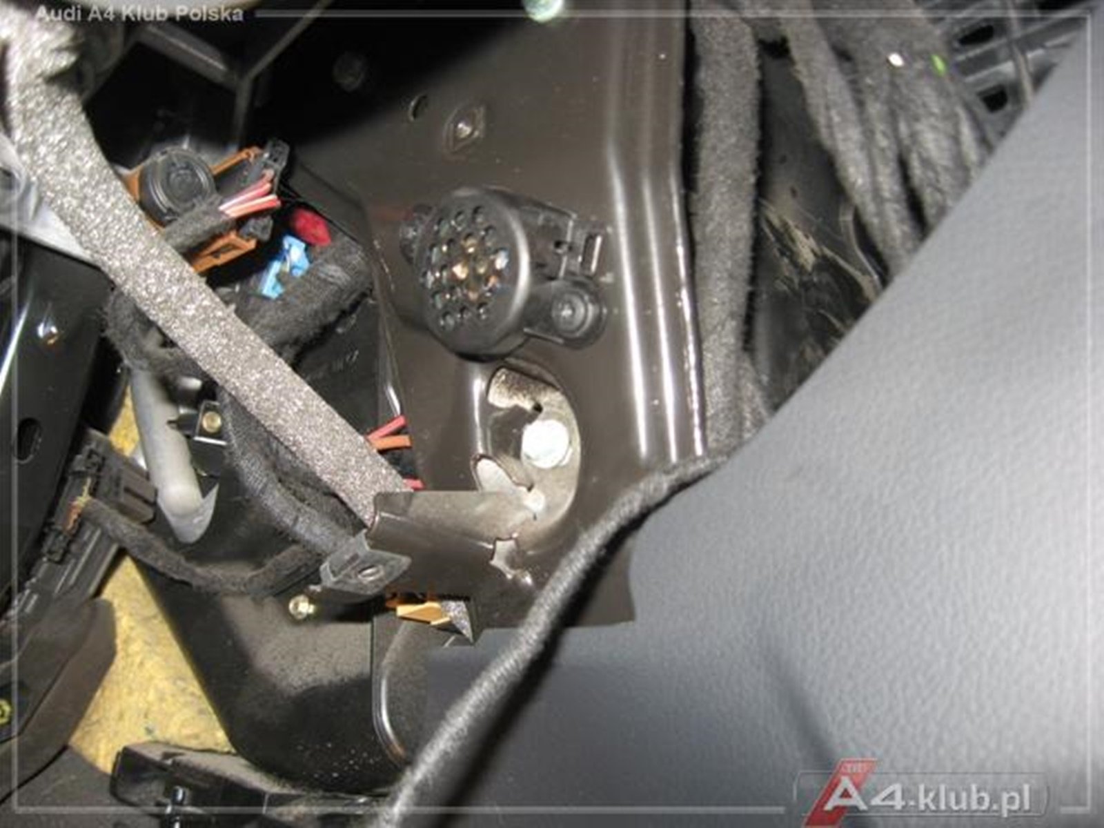

MaTeo85 Opublikowano 15 Kwietnia 2020 Opublikowano 15 Kwietnia 2020 bezpieczniki są OK skoro sterownik się zgłasza i nie ma błedów od zasilania. Masz problem albo z samym głośniczkiem (uszkodzony) albo z przewodami od sterownika do głośniczka. Twój głośniczek H22 od przednich czujników znajduje się pod kierownicą, trzeba zdjąć półkę pod kierownicą (odkręcić chyba 3 śruby na klucz 8mm) i po prawej stronie na wzmocnieniu od konsoli środkowej będzie mały głośniczek jak na foto poniżej. do niego idą przewody od sterownika jak na schemacie pniżej:
