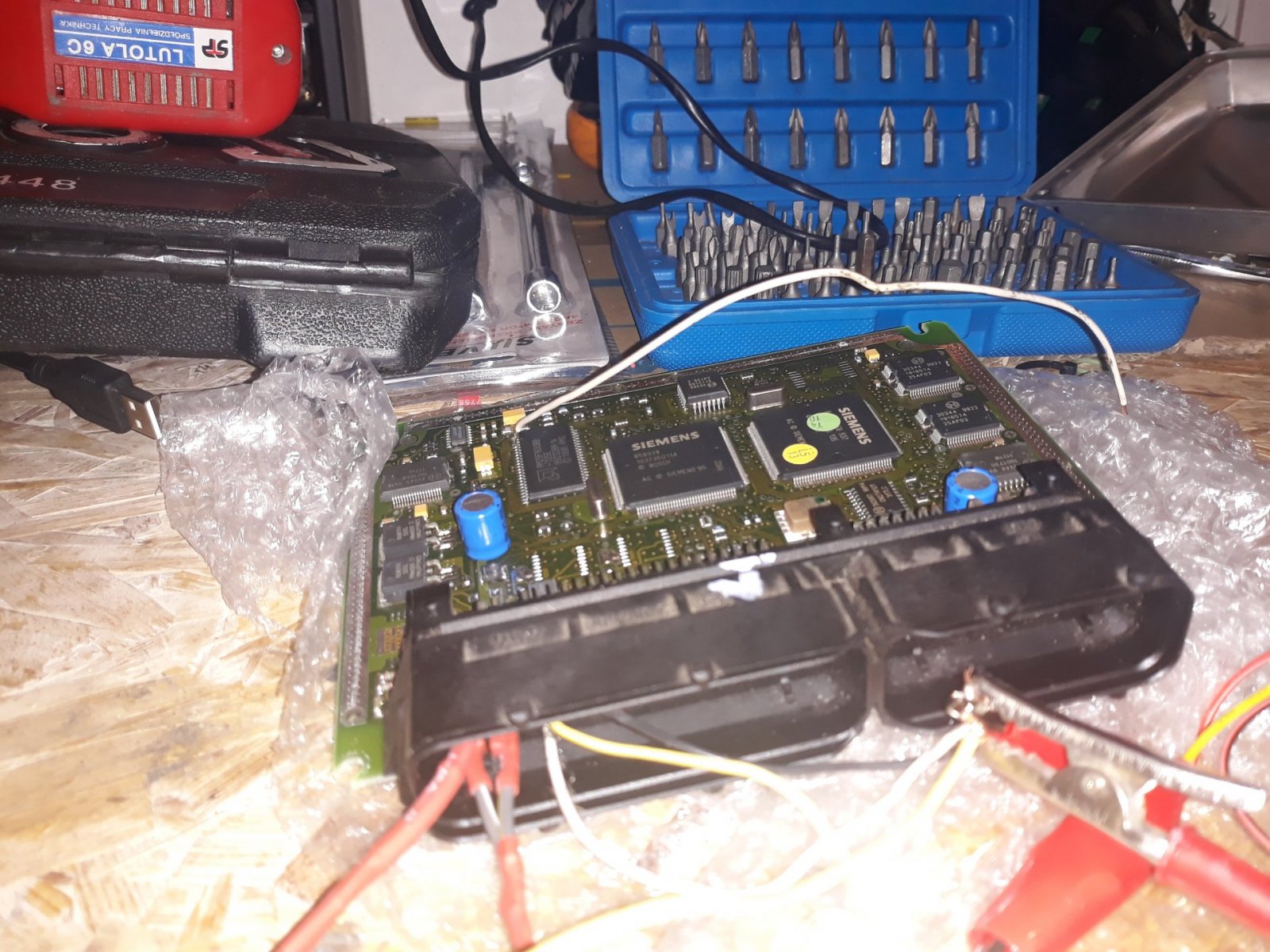

x_dandi 1986 Opublikowano 11 Stycznia 2020 Autor Opublikowano 11 Stycznia 2020 A jest możliwość bezpośredniego podłączenia gniazda obd pod sterownik silnika?
pila24 Opublikowano 11 Stycznia 2020 Opublikowano 11 Stycznia 2020 (edytowane) Tak,musisz zasilić interfejs +12v i -12v i podłączyć linie K od interfejsu do sterownika. Tak ja na fotce. Oczywiście sterownik tez musi być zasilany. Oczywiście nie musisz go wyciągać z auta. Edytowane 11 Stycznia 2020 przez pila24
