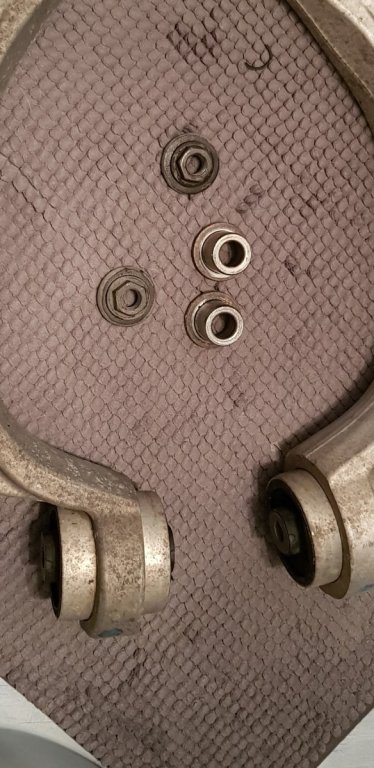

quadral20004 Opublikowano 2 Lipca 2018 Opublikowano 2 Lipca 2018 (edytowane) Haha po co w aso? W kazdym sklepie z narzedziami.nakretka samokontrujaca 14x1.5 twardosc minimum 8.8 Edytowane 2 Lipca 2018 przez quadral20004 Blad

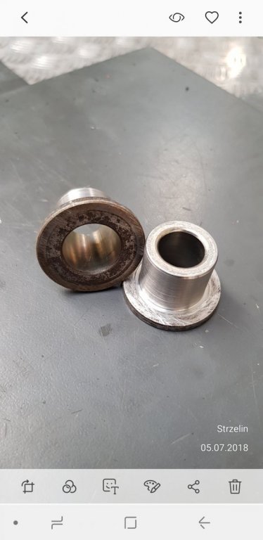

Mck88 Opublikowano 5 Lipca 2018 Opublikowano 5 Lipca 2018 Sprzedający dorzucił mi ori nakrętki więc po problemie Tulejki już przetoczone na 26 mm więc pozostaje już tylko montaż. Dzięki za pomoc
quadral20004 Opublikowano 5 Lipca 2018 Opublikowano 5 Lipca 2018 4 godziny temu, Mck88 napisał: Sprzedający dorzucił mi ori nakrętki więc po problemie Tulejki już przetoczone na 26 mm więc pozostaje już tylko montaż. Dzięki za pomoc Boze drogi co ty robisz.nie zakladaj tego bo zabijesz sie tym autem.tuleje po wew stronie musza miec stozek na m14!!!
Mck88 Opublikowano 5 Lipca 2018 Opublikowano 5 Lipca 2018 (edytowane) Przecież jest to oryginalna tuleja ze zwrotnicy. Stożek m14 przetoczona z 28 mm do 26 mm po zewnętrznej stronie. Fakt może stożka nie widać, takie zdjęcie Edytowane 5 Lipca 2018 przez Mck88

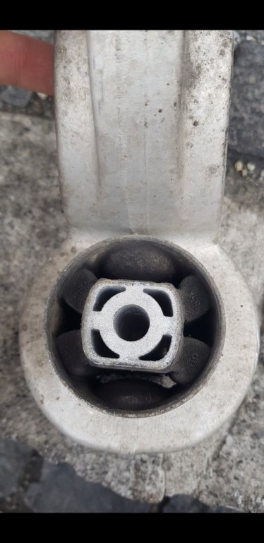

Mck88 Opublikowano 10 Lipca 2018 Opublikowano 10 Lipca 2018 Już jestem po montażu nowych wahaczy z tuleja 75 mm i sworzniem m14. Auto wreszcie super sie prowadzi i nic nie drży podczas jazdy. W starych wahaczach sworzen jak i tuleja 0 oznak zużycia a jednak powodowały mocne drgania... Jak by miał ktoś problem ze zdobyciem tulei do zwrotnicy mogę dac namiar na Pana co ma odpowiedni sprzęt i zrobi takie tulejki Wstawiam zdjęcie tulei starych wahaczy.
