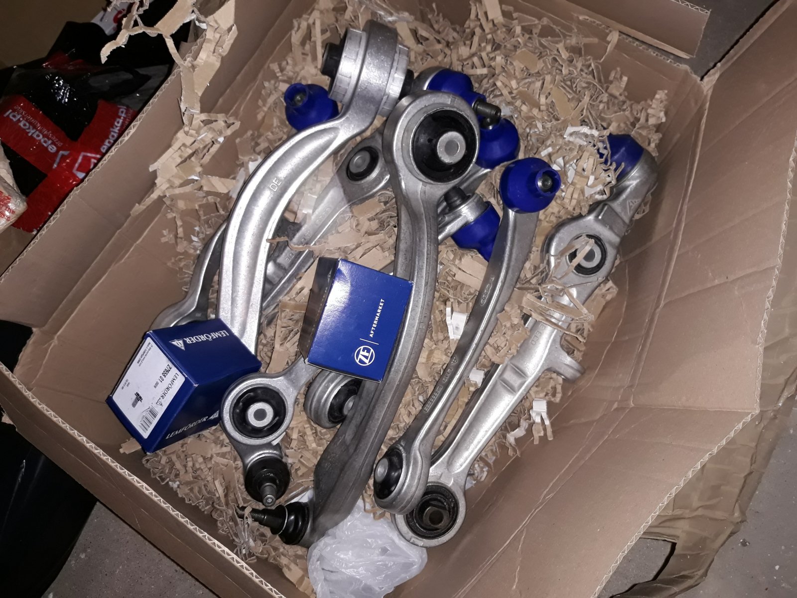

pila24 Opublikowano 22 Lutego 2020 Opublikowano 22 Lutego 2020 (edytowane) 38 minut temu, Ronaldinho napisał: Właśnie szukałem kompletu, ale nigdzie nie mogę znaleźć, jedynie pojedyńcze. To są elementy zawieszenia po regeneracji i dlaczego akurat polecasz akurat od nich komplet wahaczy? Jak z trwałością takich elementów? Dzwonisz do nich i zamawiasz cały komplet,Pan tylko zapyta o rocznik bo te z b5/c5 miały inna średnicę sworzni. Tuleje wprasowuja ori/Lema a sworznie regenerują swoim patentem,siedzą ciasno aż nie każdy ma tyle siły by je ruszyć. Ja kilka tysięcy dopiero zrobiłem na ich wahaczach,dam znać w przyszłości jak się spisują. Sprzedający dorzucił mi jeszcze gratis śruby górnych wahaczy z Lema. Co do trwałości to niektórzy zrobili nawet po 100 tys na ich wahaczach i nadal ok,wiec w tej cenie nie ma konkurencji. Edytowane 22 Lutego 2020 przez pila24 1
