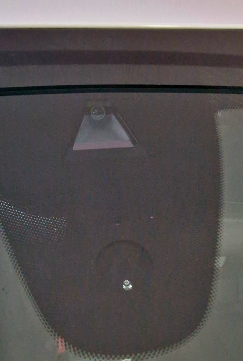

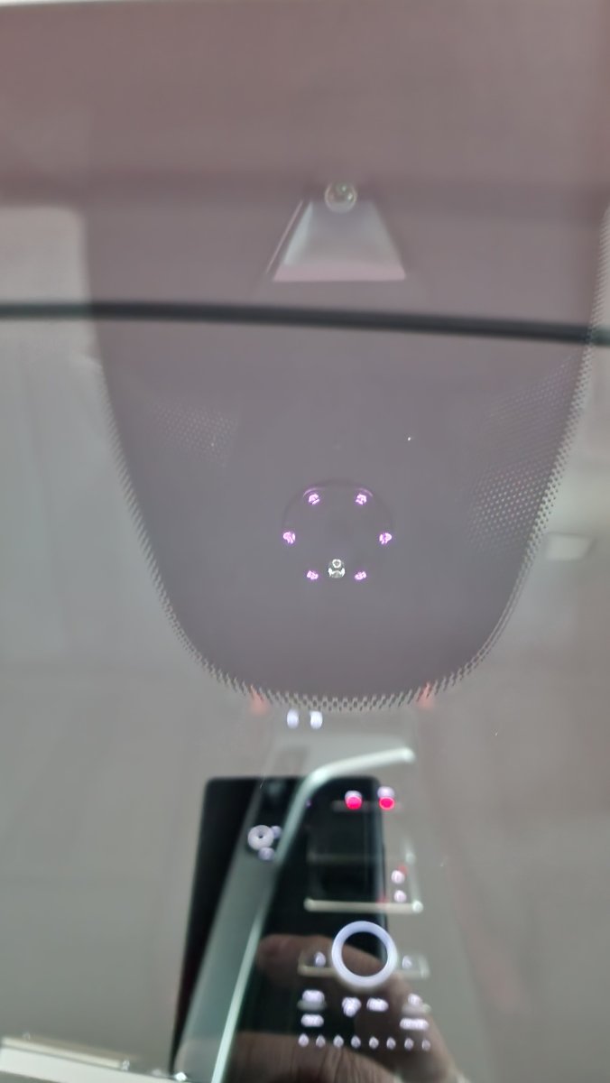

Muskel1 Opublikowano 5 Marca 2023 Opublikowano 5 Marca 2023 Jakim urządzeniem wykonałeś zdjęcie czujnika? Czy manetka czujnika była w położeniu auto?
marcin/ose Opublikowano 5 Marca 2023 Opublikowano 5 Marca 2023 Zdjęcie zrobiłem telefonem, manetka była w pozycji OFF

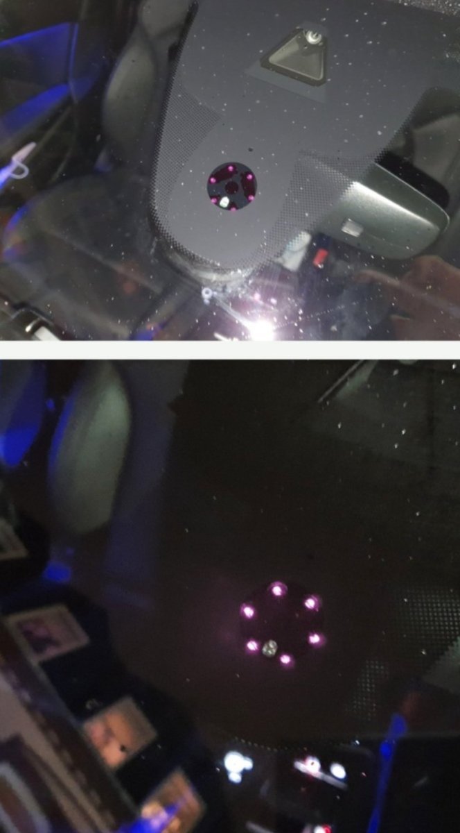

Muskel1 Opublikowano 5 Marca 2023 Opublikowano 5 Marca 2023 Ok to dobrze, że nie iPhonem, ponieważ iPhone ma ma filtr podczerwieni i nie będzie tego widać. Ustaw manetkę w pozycji auto i zrób zdjęcie czujnika. Powinny być widodzne świecące się diody podczerwieni czujnika deszczu, tak jak na poniższych fotkach. Jeżeli nie będą widoczne, to coś jest nie tak.
