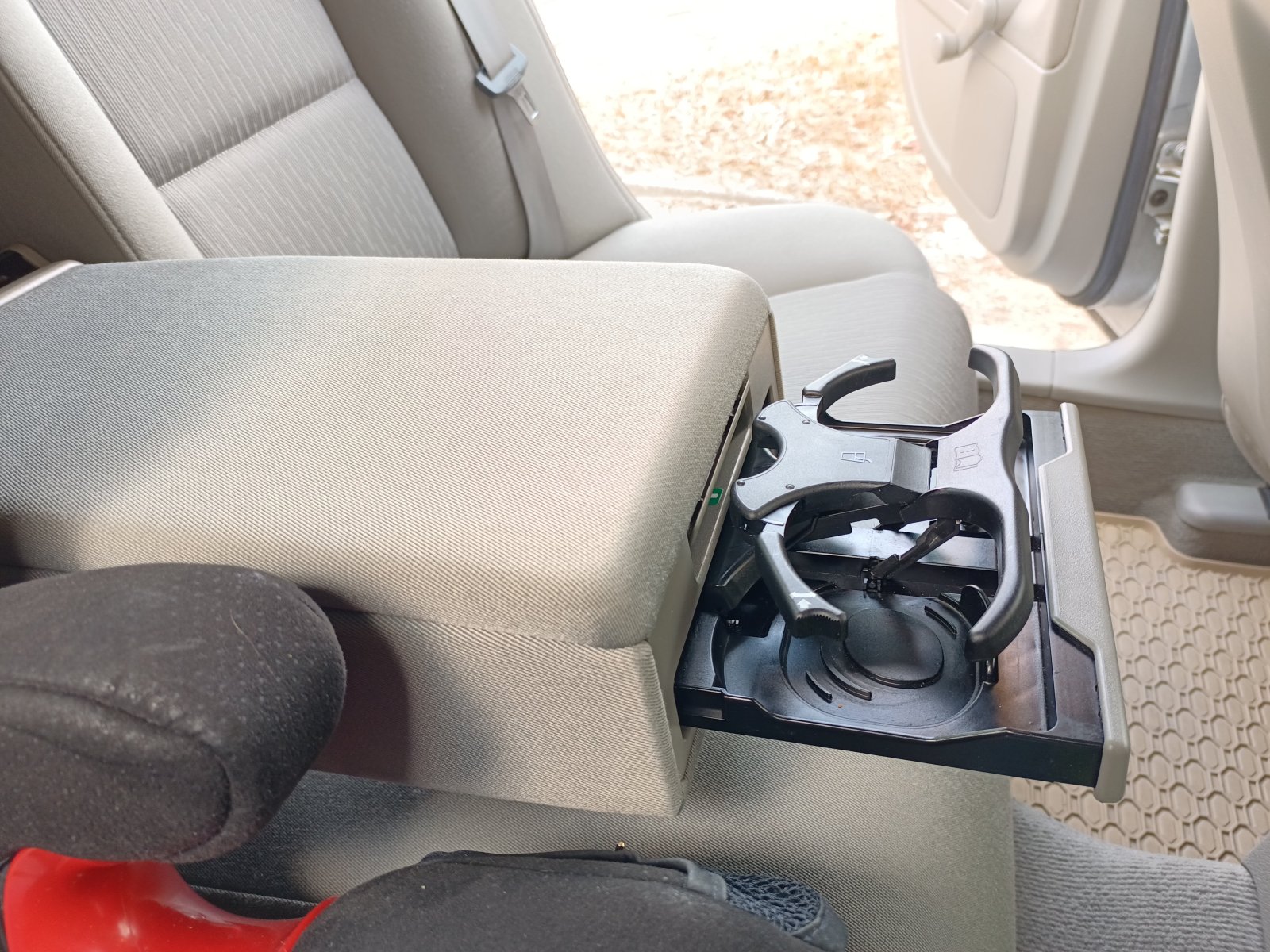

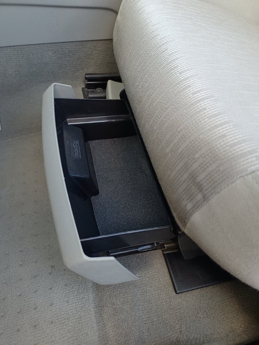

W ostatnim czasie przyjechały oraz zostały zamontowane małe fanty od kolegi @kosik25
Podłokietnik tył
Schowki przód

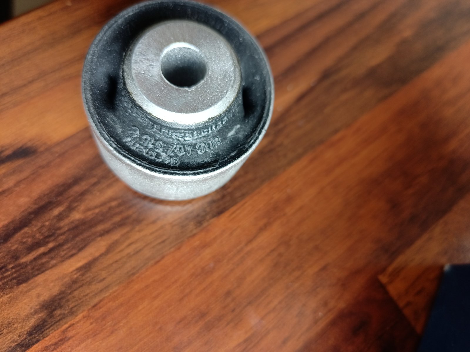

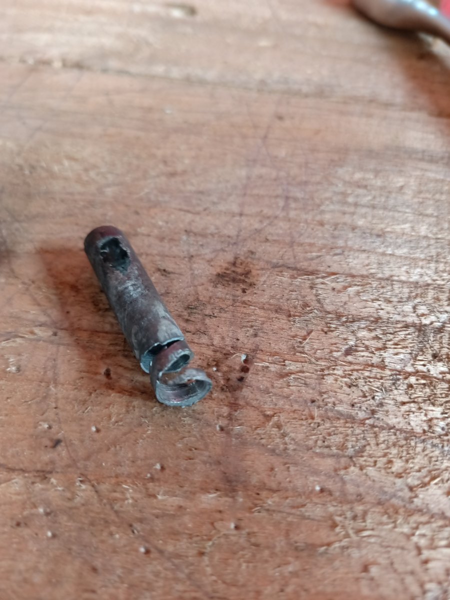

Wczoraj wymieniałem tuleje w górnych wahaczach. Tuleje dałem Lema, zwrotnic nie wyciągałem. Roboty na cały dzień, nawet dużo dłuższy niż 8 h bo tylko jedna śruba trzymająca końcówkę drążka w zwrotnicy wyszła w miarę po ludzku tzn. przy użyciu udaru. Druga oraz dwie długie spinające górne wahacze trzeba było rozwiercać prawie do końca wiertłem 8 mm i dopiero wtedy dało się wybić. Na  zdjęciu widać w jakich strzępach wychodziły. O dziwo na początku śruby obracały się w miarę luźno, później stawały na dębowo. Także jak ktoś mówi, że np. 500 zł to dużo za wymianę ORI wahaczy w 16 letnim aucie to niech zrobi to sam tak jak ja i wtedy zobaczy jak to wszystko idzie i ile schodzi a co za tym idzie ile powinno kosztować.
Po wymianie auto sztywniejsze, nie skrzypi jak stara wersalka no i całkowity koszt mniejszy niż 150 zł bo tuleje po 22 zł za sztukę, dwie długie śruby z nakrętkami 15 zł, resztę potrzebnych śrub i nakrętek miałem, cen nie pamiętam.
