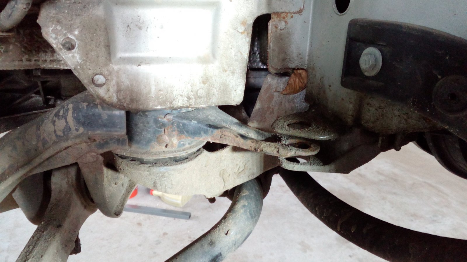

Drugie pytanie czy na zdjęciu poniżej jest wszystko w porządku? Wygląda to tak jakby czegoś brakowało w miejscu tych trzech otworów, czy się mylę i są to jakieś otwory montażowe?

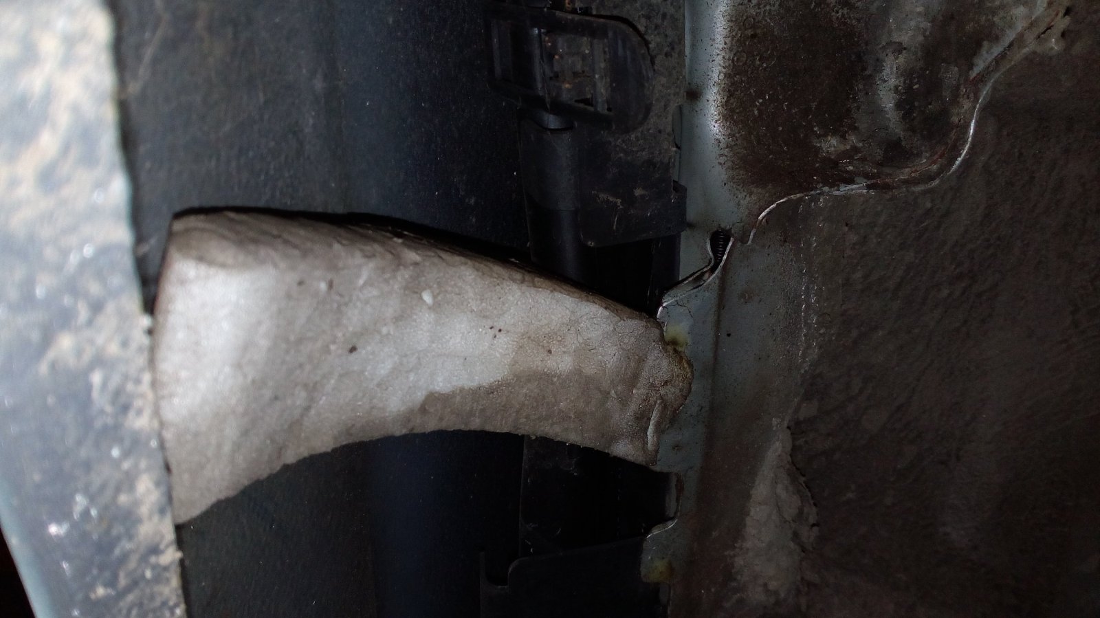

Na początek zdjąłem nadkola przednie i usunąłem te pianki jak na poniższym zdjęciu. Wg mnie chwilę dłużej pożyją przednie błotniki. Trzecie pytanie, czy tylne błotniki posiadają coś podobnego?

Jest wszystko ok, otwory serwisowe do ustawiania sanek. Tak ma być;)
w tylnych nie ma takiej gąbki

Tylne nadkola nie mają pianki, mają coś gorszego... Materiałowe nadkola. Lepiej tam zajrzyj i dobrze zabazpiecz.
Przednie i tylne nadkola w B7 są z takiego samego materiału, przynajmniej w moim B7.

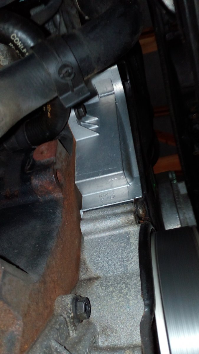

Zdjąłem dzisiaj od góry osłonę rozrządu żeby zajrzeć czy poprzedni właściciel mówił prawdę, że wymieniał rozrząd w grudniu 2019. Pasek, rolka, koło zębate pompy wody wyglądają jak nowe. Na śrubach widać jeszcze ślady po wymianie z użyciem kluczy.
Myślę że nie będę zawracał sobie głowy wymianą rozrządu, bynajmniej na razie.
Teraz pytanie za ile następna wymiana, jeśli poprzedni właściciel był uczciwy?
Zrobiłem zdjęcie napinacza z zewnątrz - też wygląda jak nowy. Czy wg Was tak może wyglądać napinacz od nowości nie wymieniany, wg mnie raczej nie i sprzedawca mówił prawdę odnośnie wymiany rozrządu nie tak dawno. Poniżej zdjęcie napinacza.

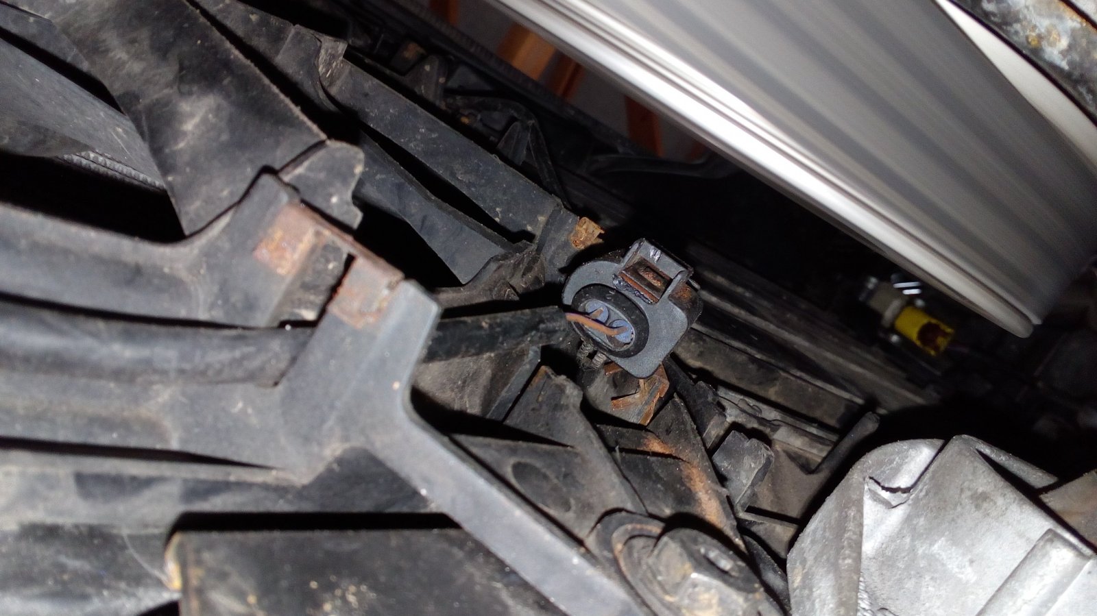

Następna sprawa. Od czego jest ten czujnik mieszczący się przy chłodnicach pomiędzy chłodnicami a silnikiem. Wygląda podobnie jak czujnik temperatury zewnętrznej który mam z przodu przed chłodnicą klimatyzacji.
Ja zmieniam co 70tys km.
