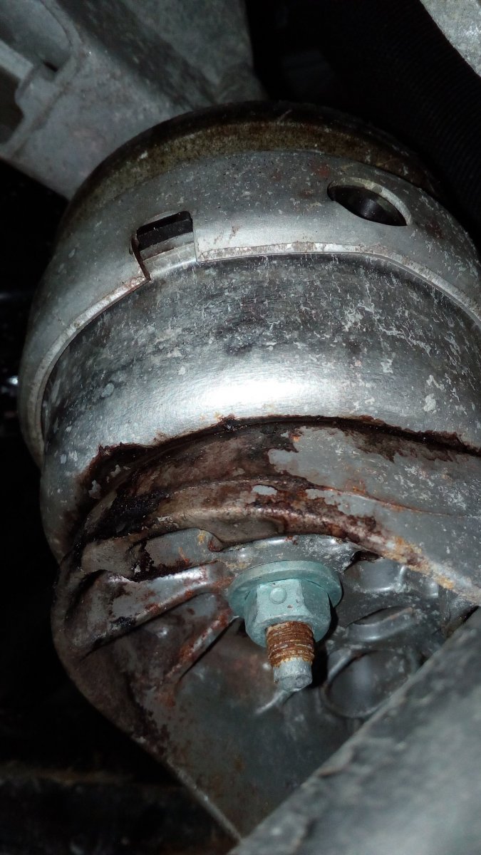

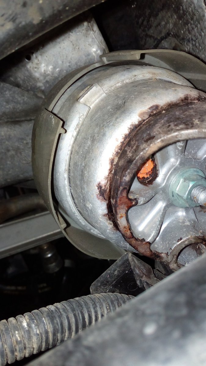

pelonek1 278 Opublikowano 31 Maja 2020 Autor Udostępnij Opublikowano 31 Maja 2020 (edytowane) 54 minuty temu, kamil-vag napisał: lewa - 8E0199379BG prawa - 8E0199382AH odbój na pasie - 8E0199339 Lewa/Prawa patrząc z fotela kierowcy rozumiem? Moje wyglądają od dołu jak na zdjęciach. Przy dodawaniu/odejmowaniu gazu jadąc większą prędkością czuć że silnik się "obraca", dodatkowo odkąd kupiłem samochód z prawej strony mam jakieś niezidentyfikowane trzaski/stuki na małych nierównościach, które przy wyższej temperaturze na zewnątrz znikają. Wczoraj podniosłem maskę i próbowałem ruszać na hamulcu ręcznym to silnik po prawej stronie podnosi się, z lewej nic takiego się nie dzieje. Mogłem zrobić to jeszcze na wstecznym bo moment obrotowy będzie wtedy inaczej, no ale wczoraj nie pomyślałem, sprawdzę to dzisiaj. Pytanie - czy poduszka silnika może wydawać dziwne dźwięki oraz czy po oględzinach moich (ewidentne wycieki na zdjęciach) wymagają one wymiany? Edytowane 31 Maja 2020 przez pelonek1 Odnośnik do komentarza Udostępnij na innych stronach Więcej opcji udostępniania...
