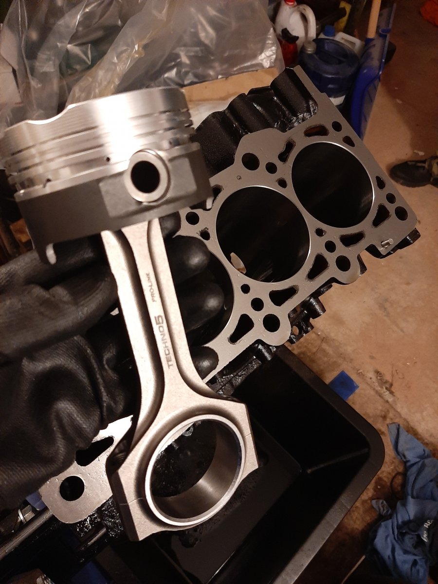

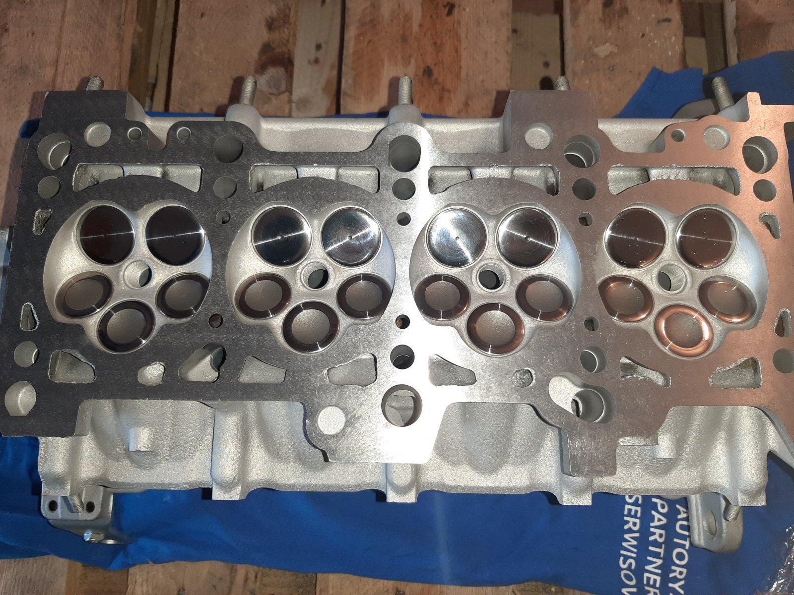

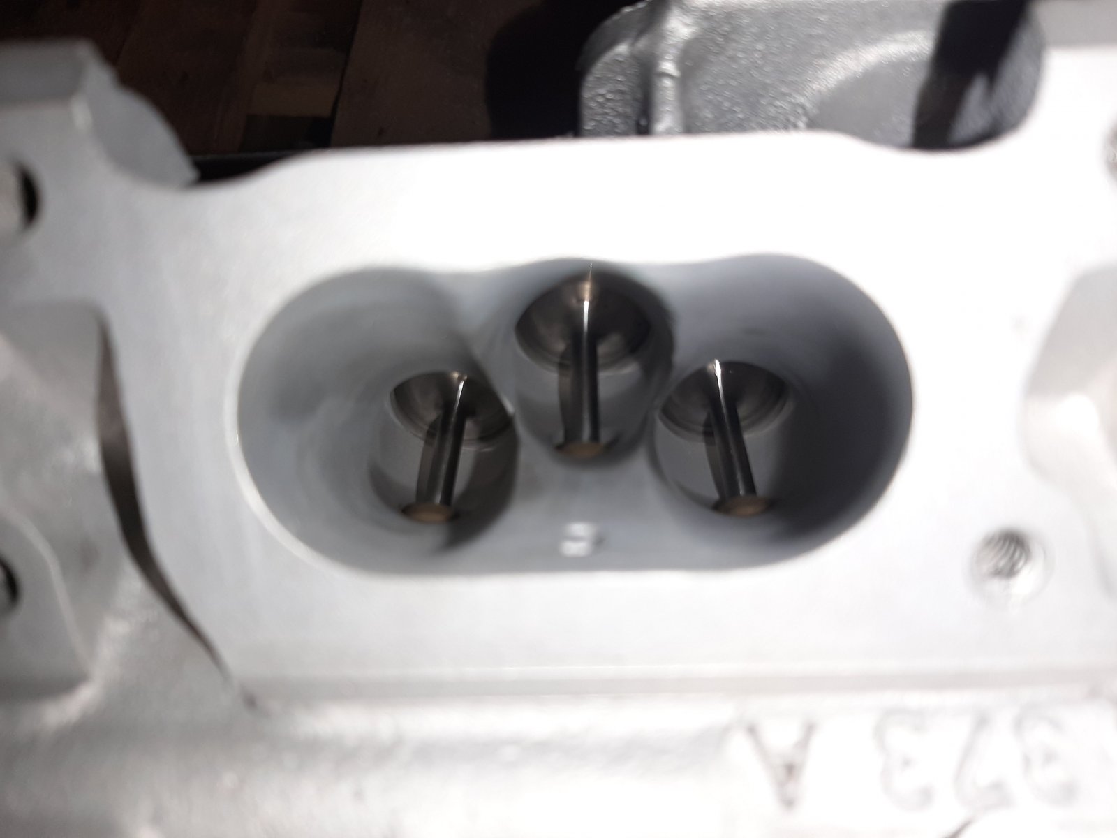

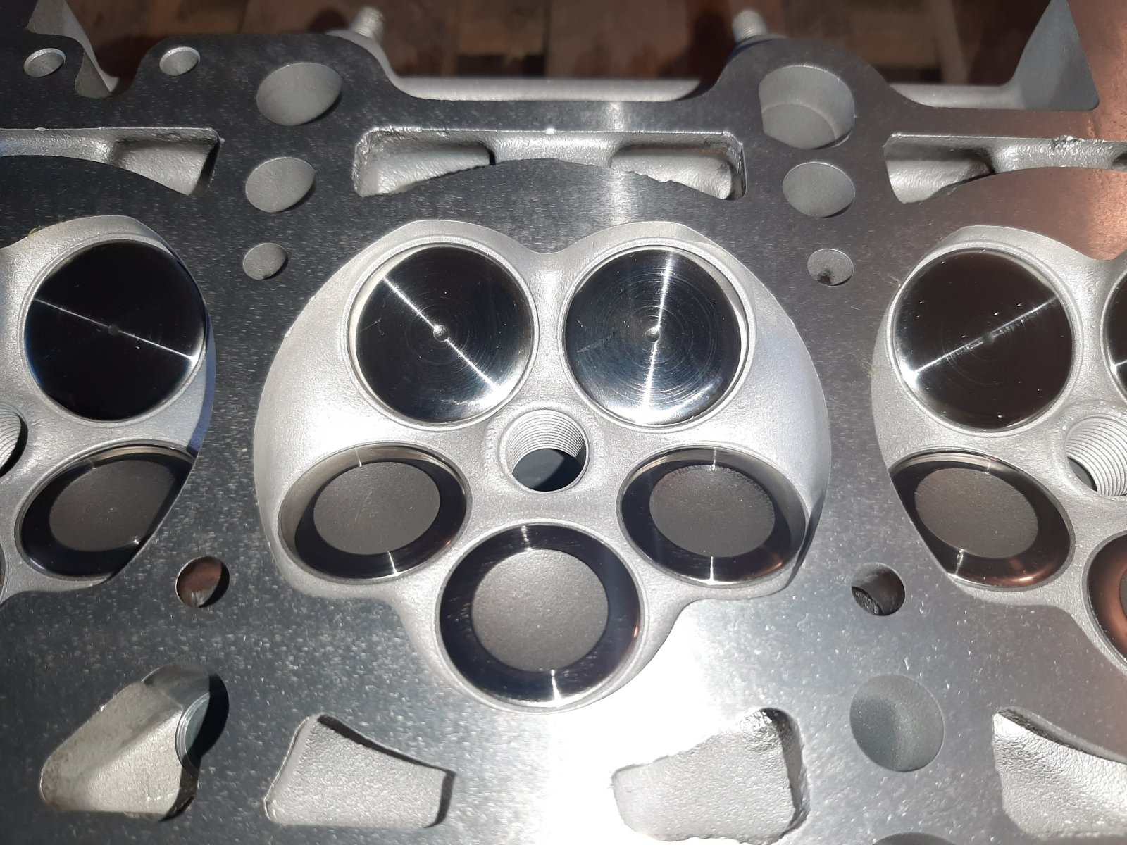

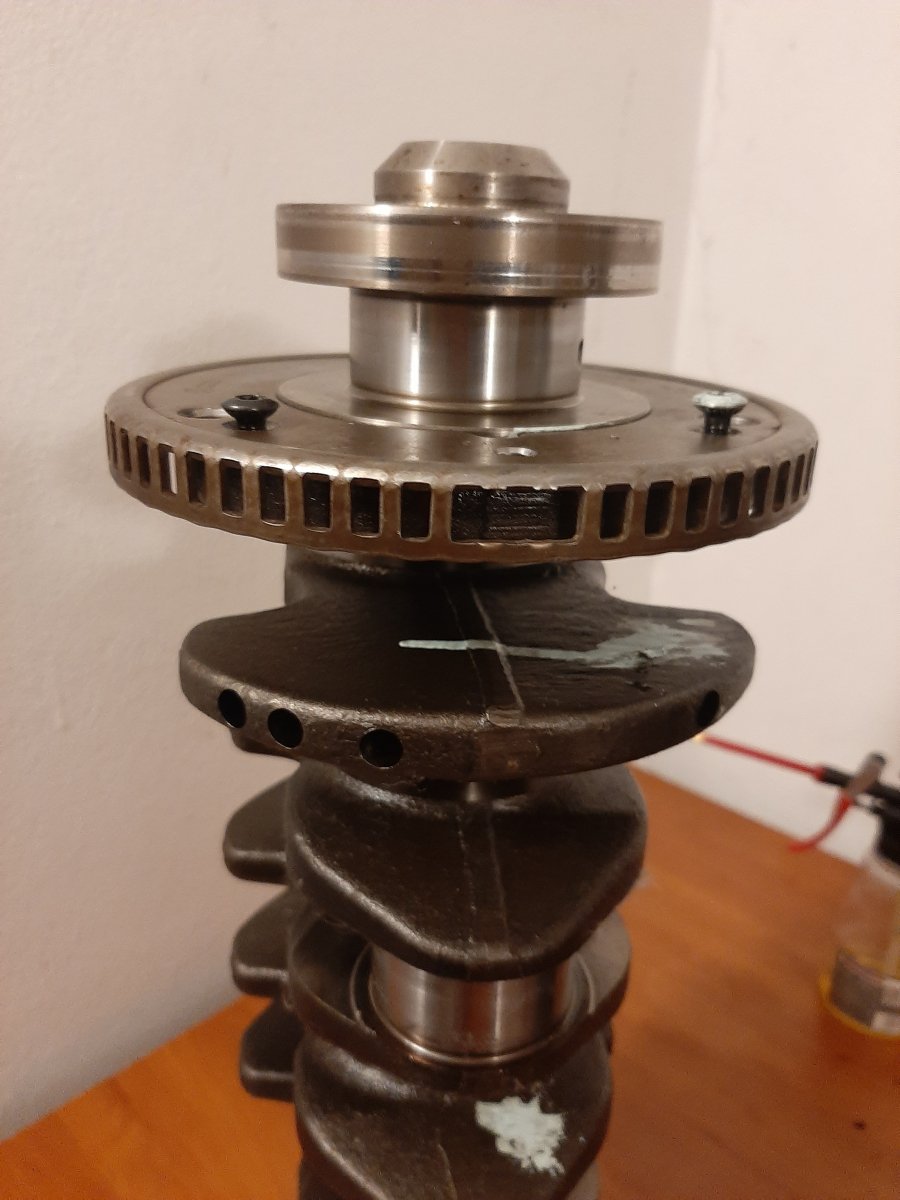

Właśnie składa silnik.
Wał, korby tłoki na miejscu  nawet pasują.
Rozebrałem pompę oleju i okazało się że szrot.
Jeszcze troche drobiazgów mi brakuje więc powoli szukam i składam.
o dzieje się , masz po sprawdzeniu korby wał , wał wyważyłeś ?

Wszystko mierzone i sprawdzane u szlifierza.
Troche to trwa ale nareszcie widać postępy.

one być morze i zniosą tylko czy silnik przyjmie
tłoki masz JE z tego co widzę i stopień sprężania pewnie 9:0:1 przy takim stopniu to raczej 2 barów nie da rade dmuchnąć
odpręż go o 0:5 chociaż
Tłoki wiseco, i przekladka pod głowice.
Z moich niesamowicie skomplikowanych obliczeń wynika że powinno być koło 8. Jak w Żuku?
