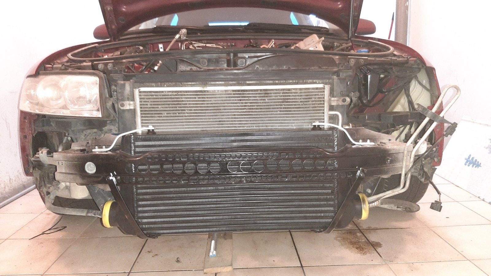

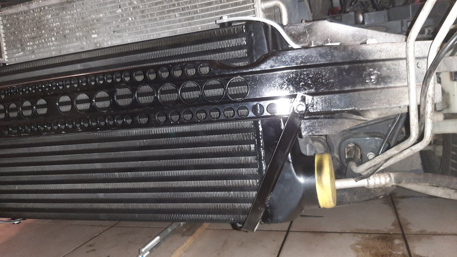

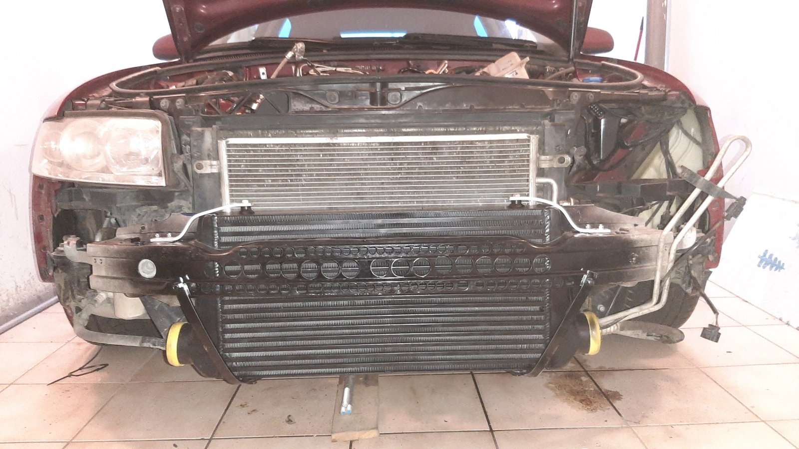

Dawno nic nie wrzucałem ale projekt powoli toczy się do przodu.

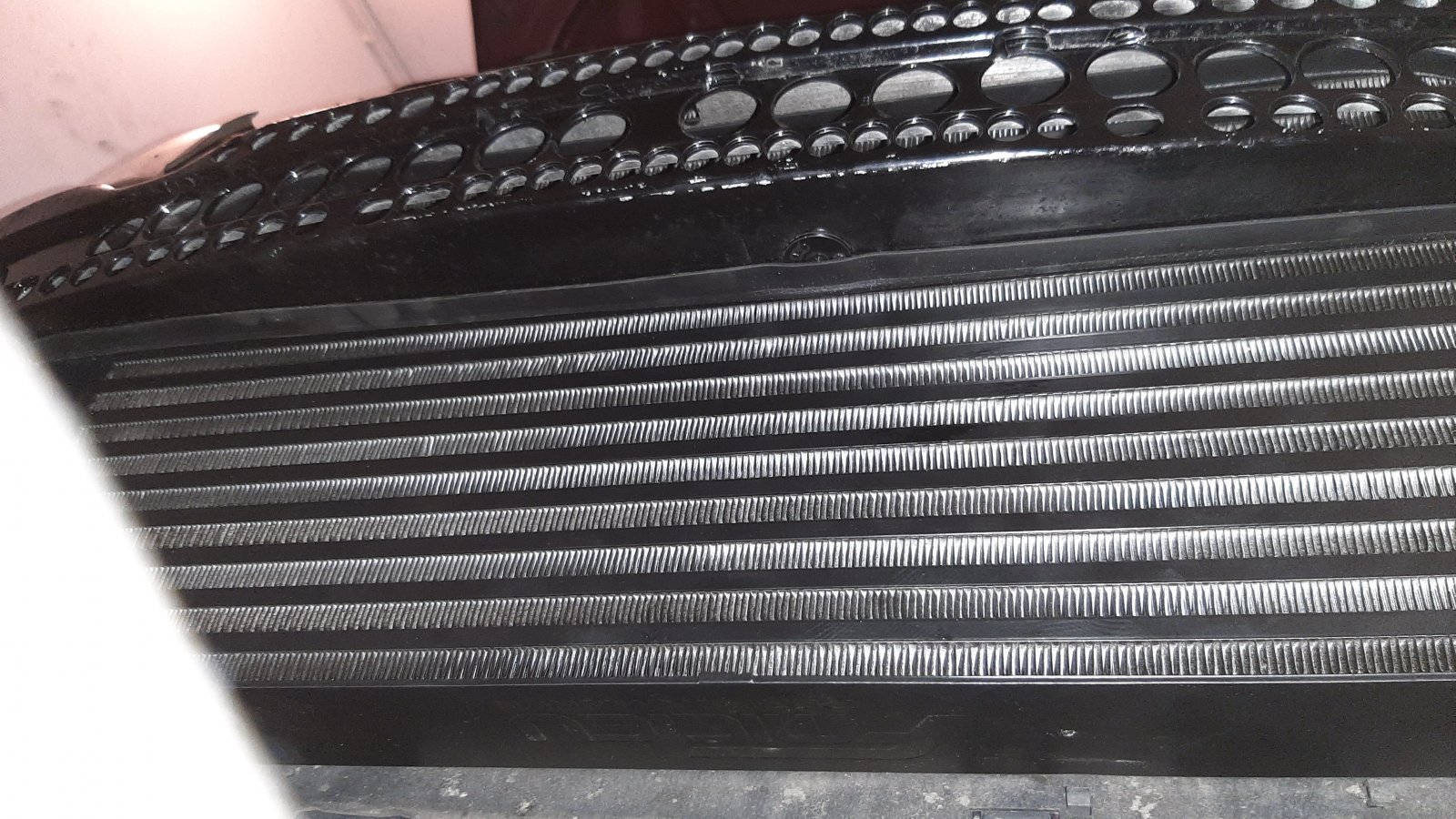

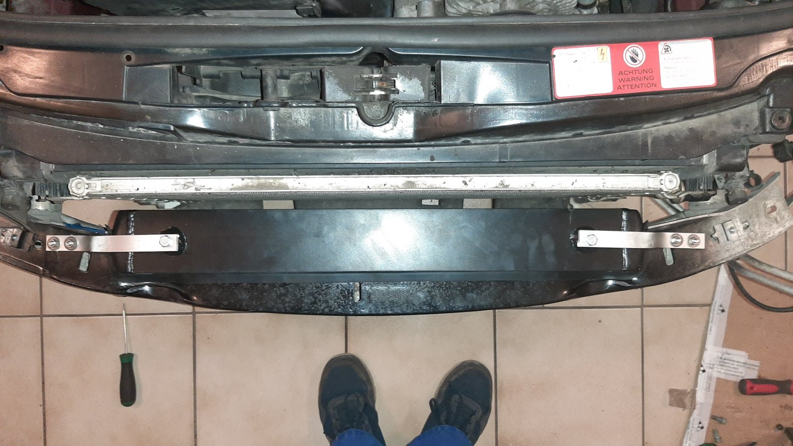

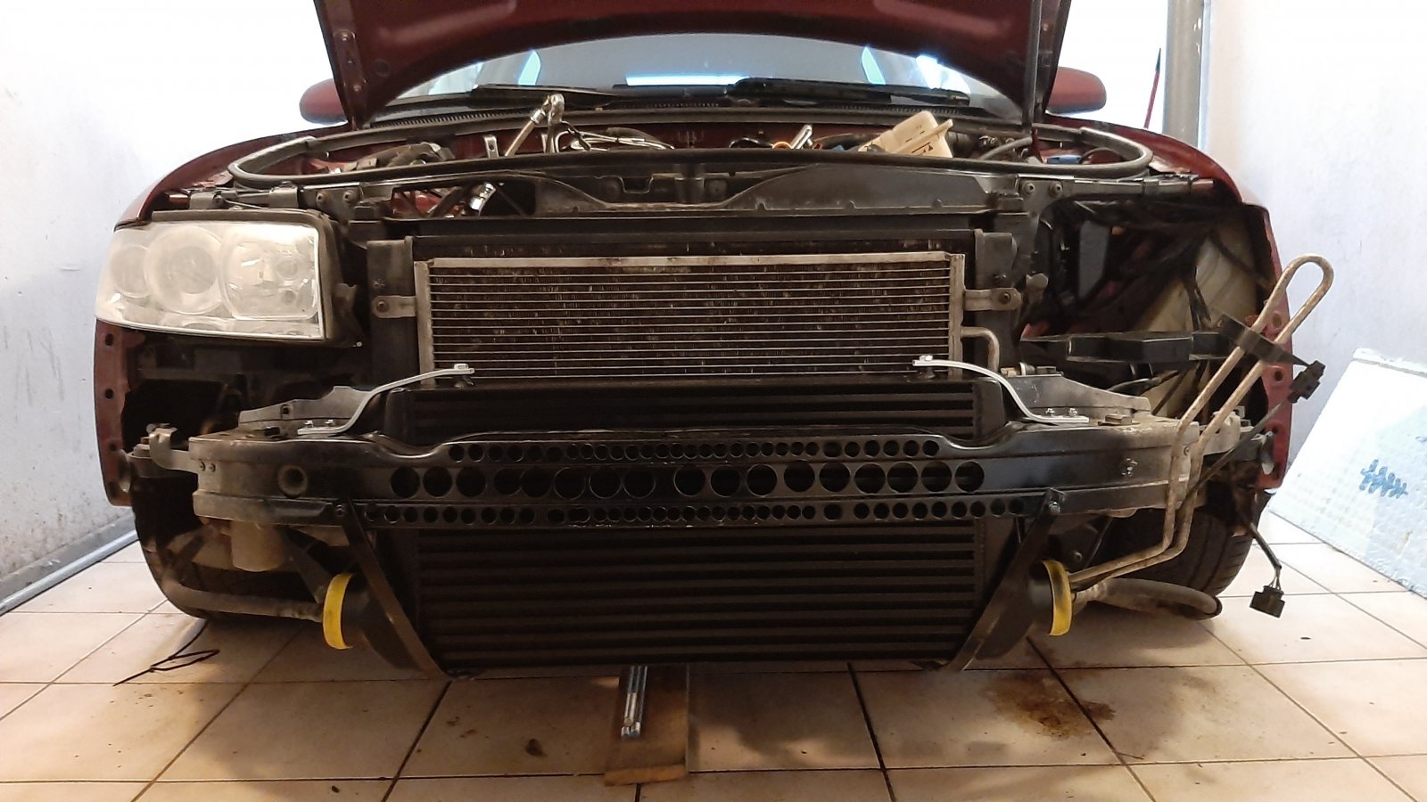

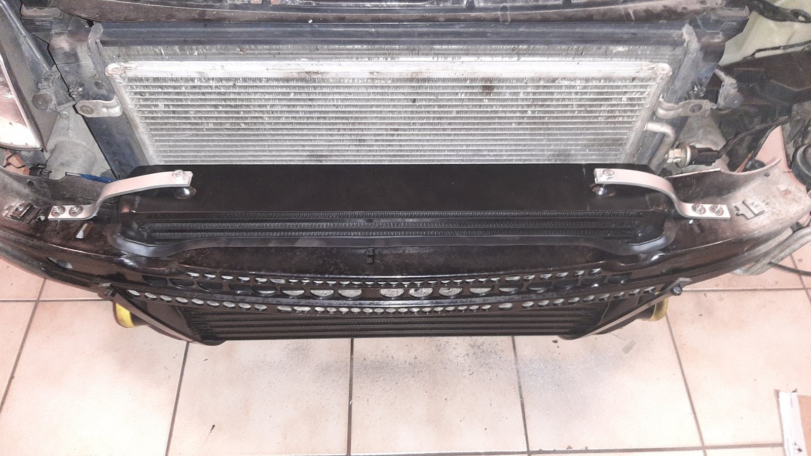

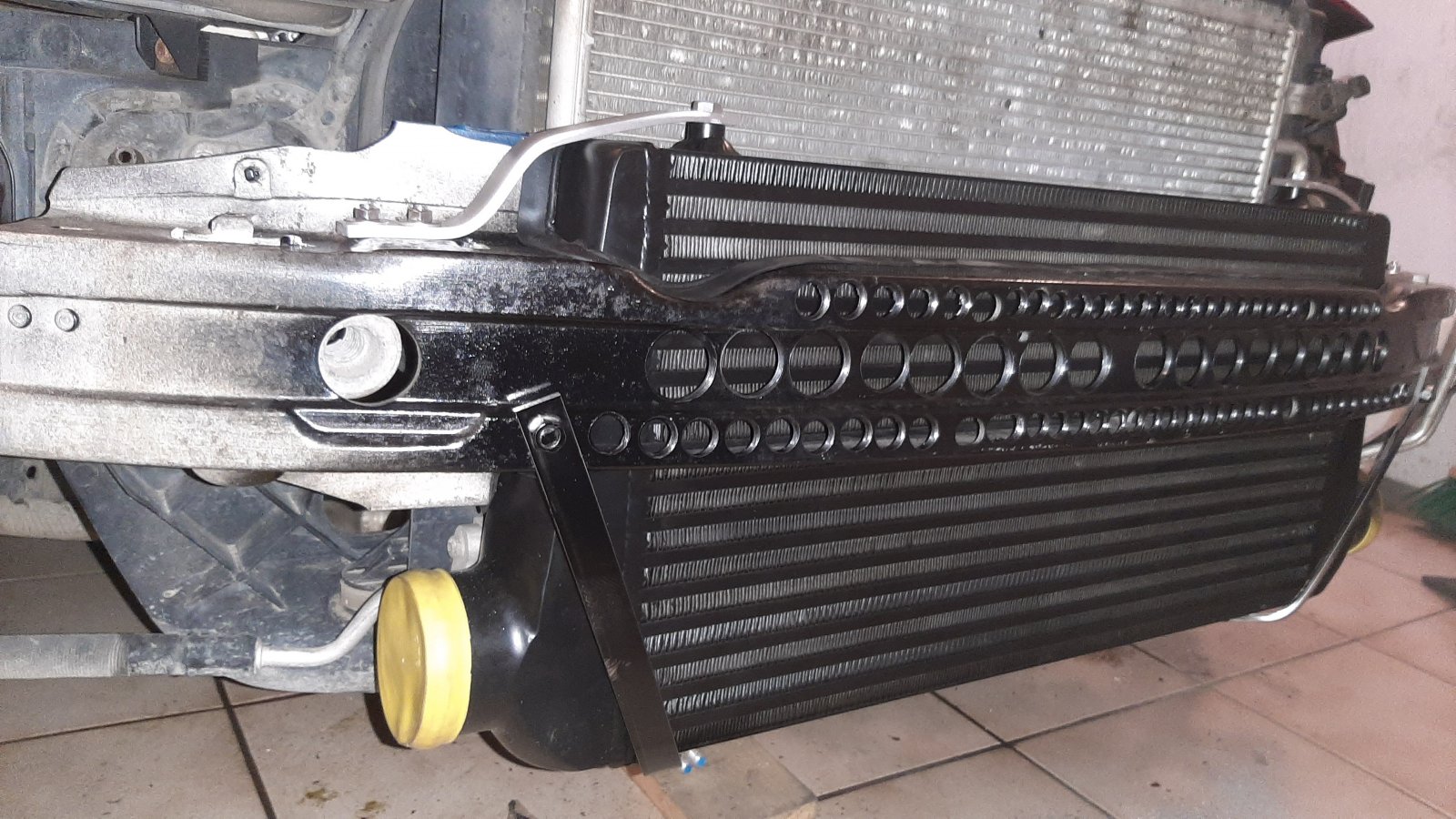

Co myślicie o takim montażu fmica?
Zderzak jaki będzie odsłoni cały Cooler?
Zderzak będzie wycięty tak żeby nie zasłaniał i tablica przeniesiona na bok.

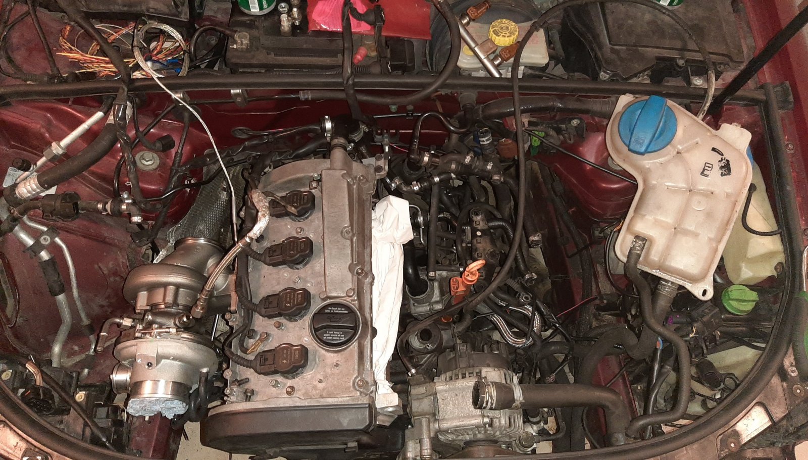

Troche tam jeszcze bałagan ale turbo siedzi na swoim miejscu.
Gruby temat :kox:
Gruby temat :kox:
Że mogłeś całkiem wywalić belke, zderzak zrobić na duży ryj w plaster miodu jak w B7.
Celujesz w 500+ że takie bydle robisz?
Moim zdaniem z belką jest lepiej, przynajmniej cooler ma się na czym solidnie trzymać.
A ze zderzakiem to zobaczymy jak wyjdzie.
W moc nie celuję, zrobię ile się da :D

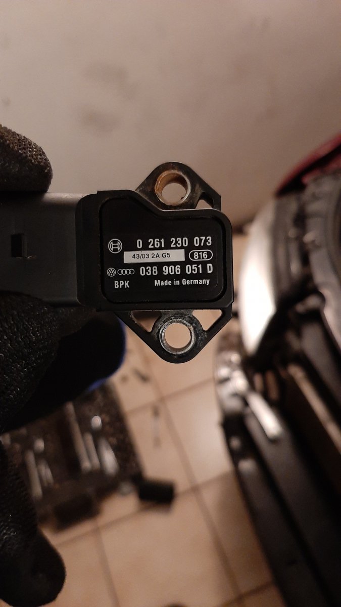

Ktoś się orientuje jakie doładowanie max mierzy map sensor z BEXa?
038906051A  3  bary
038906051B  2.5 bar
038906051C  3  bary
038906051D  2.5 bar
038906051E  3 bary
03K906051   4 bary
1 godzinę temu, morelo napisał:
038906051A  3  bary
038906051B  2.5 bar
038906051C  3  bary
038906051D  2.5 bar
038906051E  3 bary
03K906051   4 bary
Dzięki wielkie
A że zapytam zakładasz inny czujnik o większym przedziale i skanujesz mapy?
