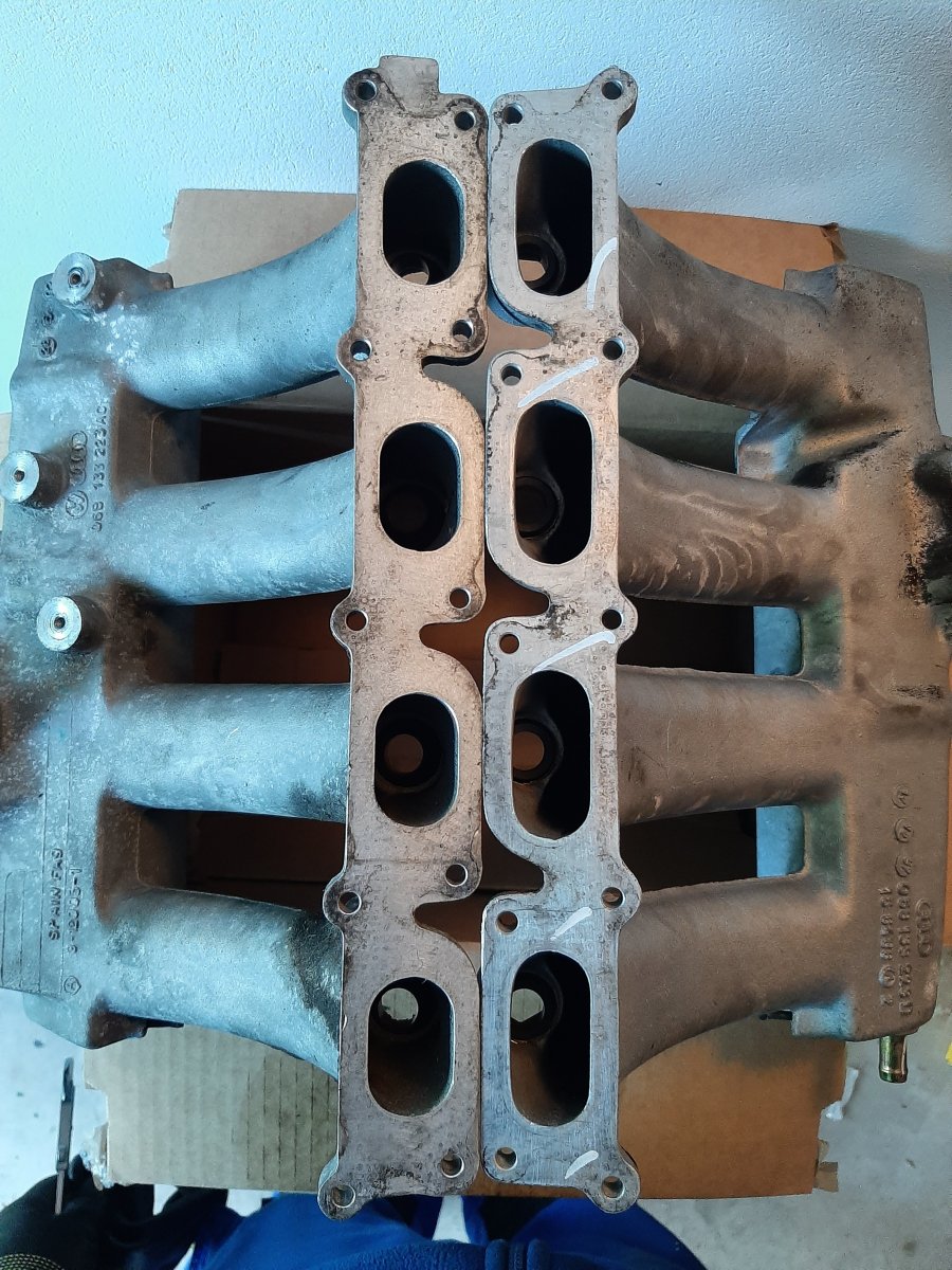

Tylko nie zapomnij o kolektorze z szerokim kanałem bo różnica jest ogromna
Edytowane przez kakamber1
W razie czego to mam wałki z wolnossaka na handel ?
jakie masz te wałki bo poszukuje Jotek
dokładnie kolektor też jest większy w sensie kanały z aeb kupie , mówiąc szczerze nie jestem za bardzo przekonany co do szerokiego kanału ponoć słaby duł jest a mi właśnie chodzi o duł aby polepszyć obecnie na 2.0 stroker góra jest super od 3000 idzie jak rakieta ale poniżej jest średnio turbo przy 2900 ma 1 bar wiadomo więc dlaczego tak jest to samo turbo przy 2.1 powinno wstawać o 300 400 obrotów szybciej

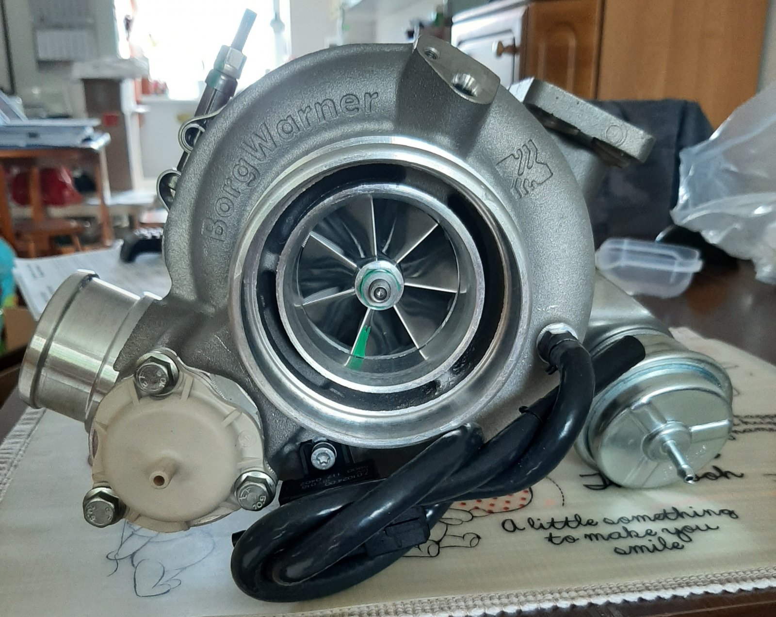

Powoli zaczynam kompletować graty, plany na turbo się troche zmieniły. Mam nadzieję że na lepsze?
co to efr
Tak 7670
oj będzie moc
Taki jest plan tylko nie wiem czy silnik nie będzie zamały do tej turbiny.
wyjdzie w praniu
ale wstawać będzie dość wysoko a 2.1 nie można zbyt wysoko zakręcić
Jak wstanie do 4000 to będzie git poniżej i tak nie jeżdże?
