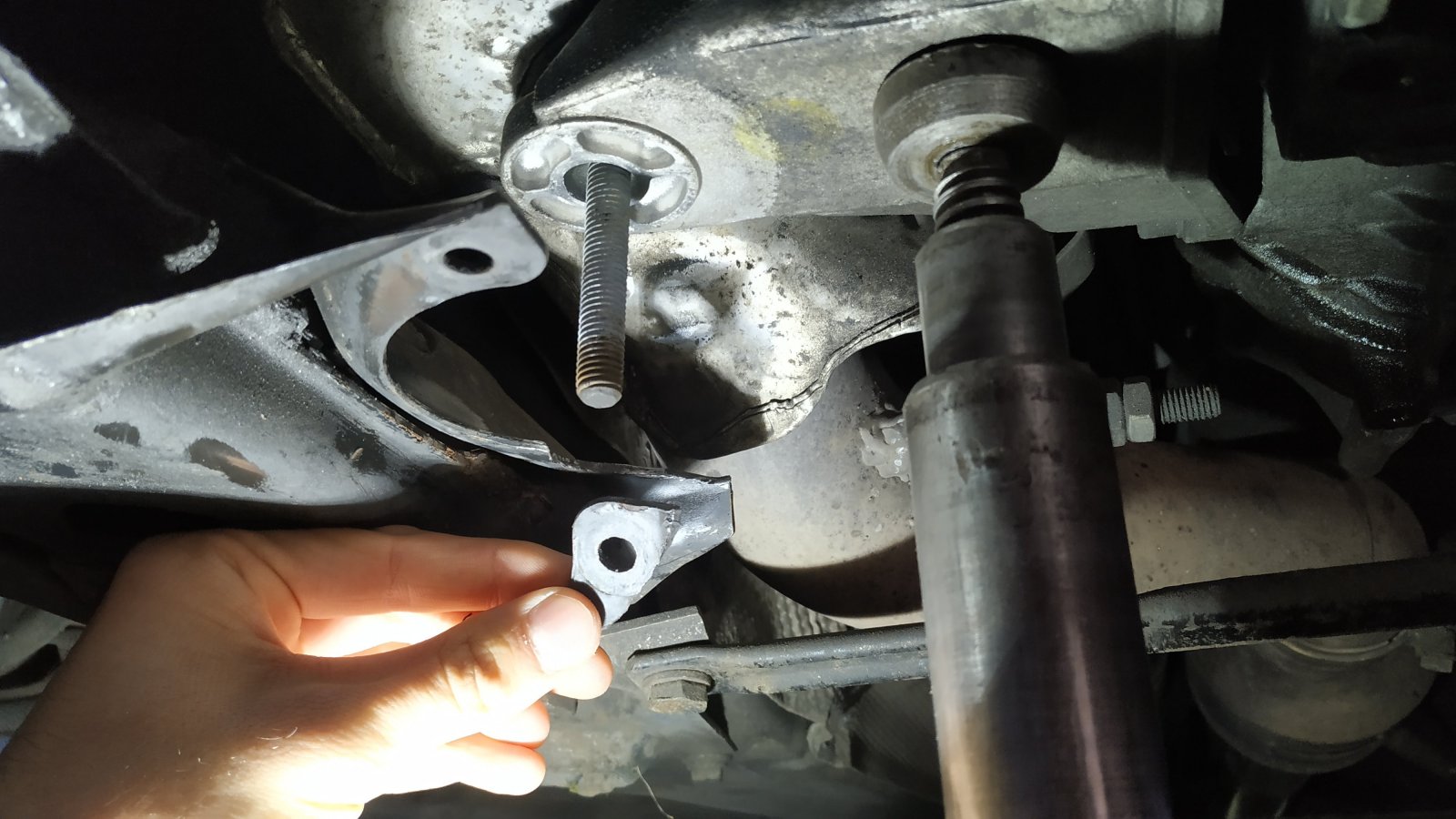

Dziś miałem wrzucić pozostałe logi jednak pojawił się nowy problem mianowicie coś dość znacząco strzeliło w podwoziu pod silnikiem.
Winowajca znaleziony. Jedna śruba ścięta więc mocowanie nie wytrzymało. Rdzy brak. No cóż przyzwyczaiłem się.
Prawe dolne mocowanie poduszki silnika. Moje pytanie brzmi. Czy do spawania odpinać coś więcej niż Aku, ECU i pompkę centralnego? Czy może zrobić stosowną nakładkę która w sumie równie dobrze spełni swoje zadanie.
