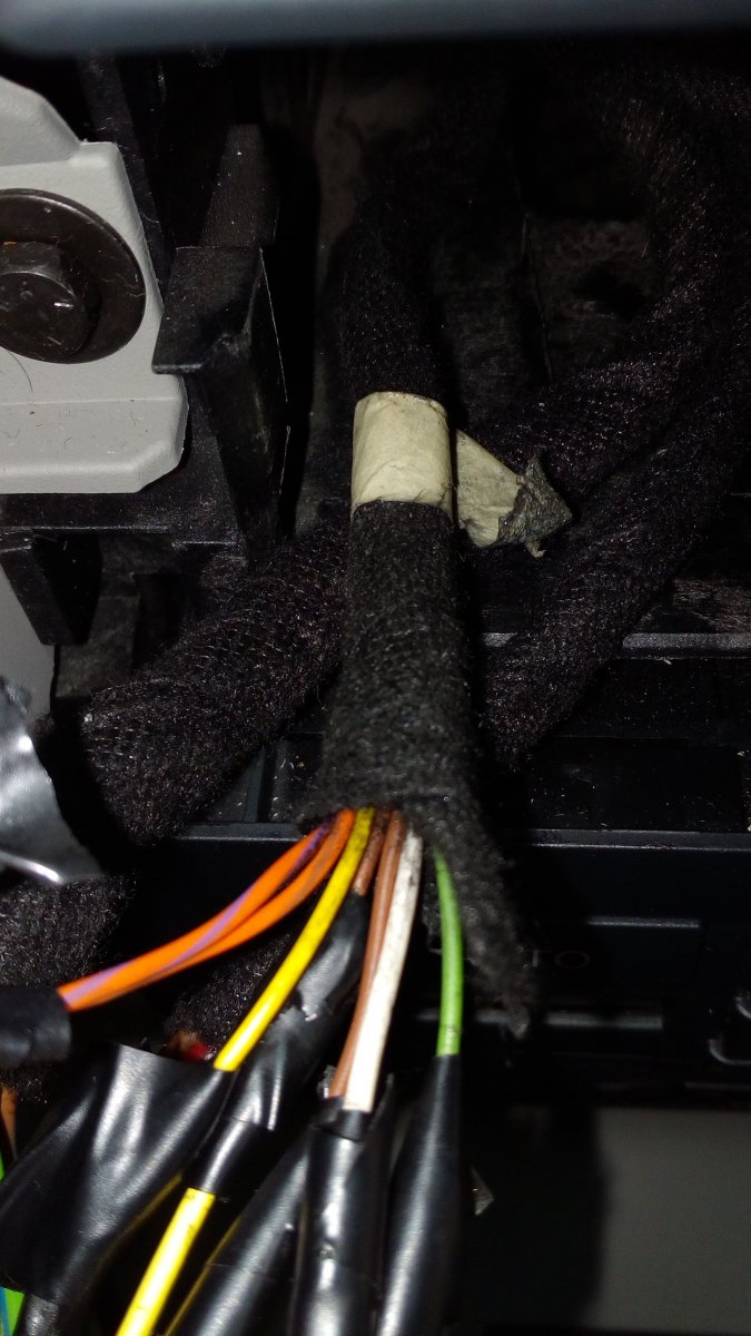

Poniżej zdjęcia. Mam tam dwa brązowe przewody, jeden biały, jeden żółty, jeden zielony, jeden CAN pomarańczowo - fioletowy oraz jeden CAN pomarańczowo - brązowy.IMG_20200427_140112.jpgIMG_20200425_105012.jpg
pom-fiolet to canH , pom-braz to canL
żółty - RR
zielony - LR
dwa brązowe razem  - COM
biały -  symbol -/ -

Obojętnie który pin bo tam są dwa takie same (rozumiem że chodzi o symbol rozłącznika z + pod spodem - to będzie plus po stacyjce tak)?

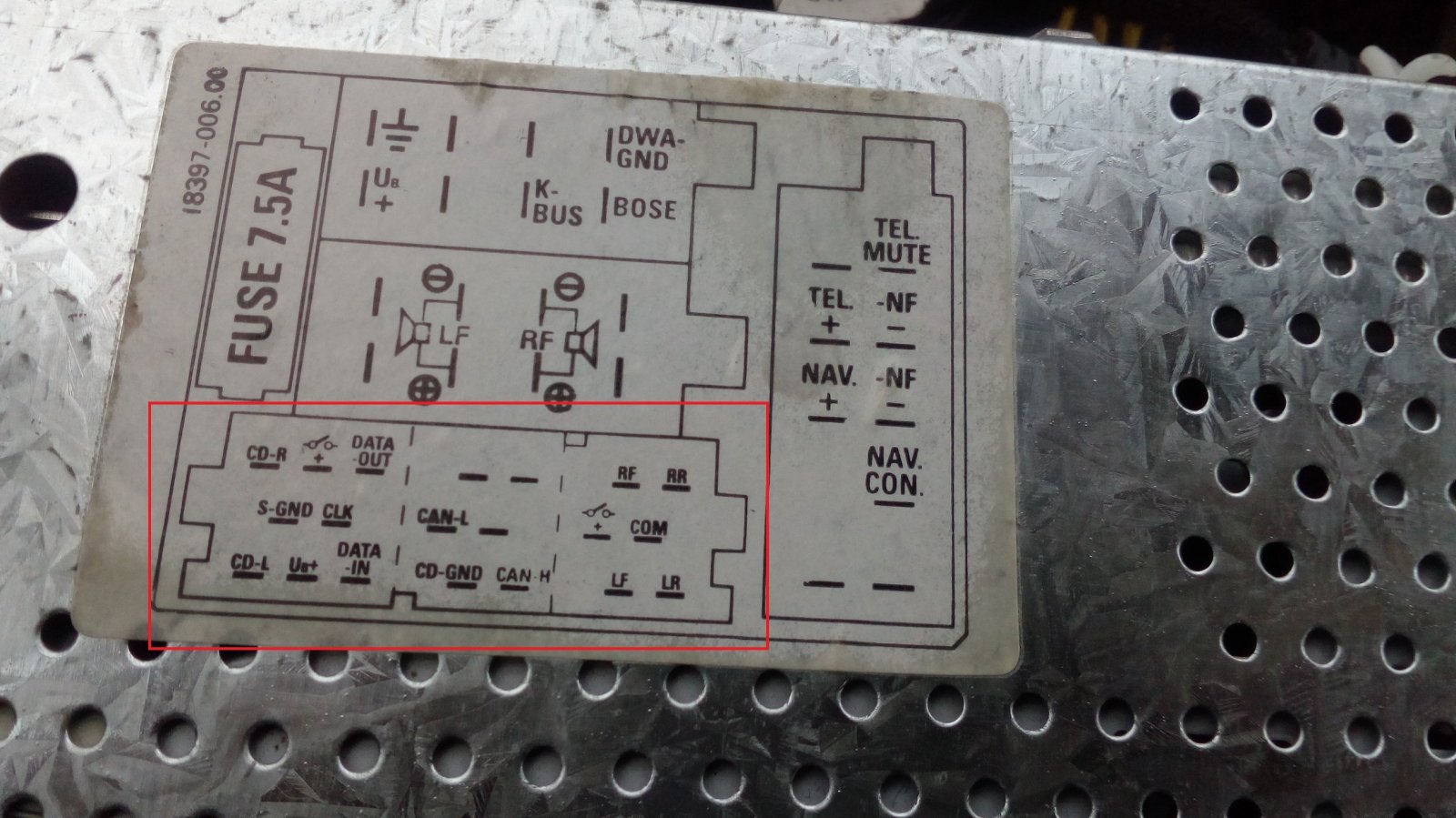

Później Ci mogę wkleić schemat z kolorami kabli co gdzie idzie.
Miałem wkleić schemat z kolorami kabli ale nie było wcześniej czasu więc wklejam teraz:
Zaznaczyłem na czerwono tylko te które masz obcięte.
