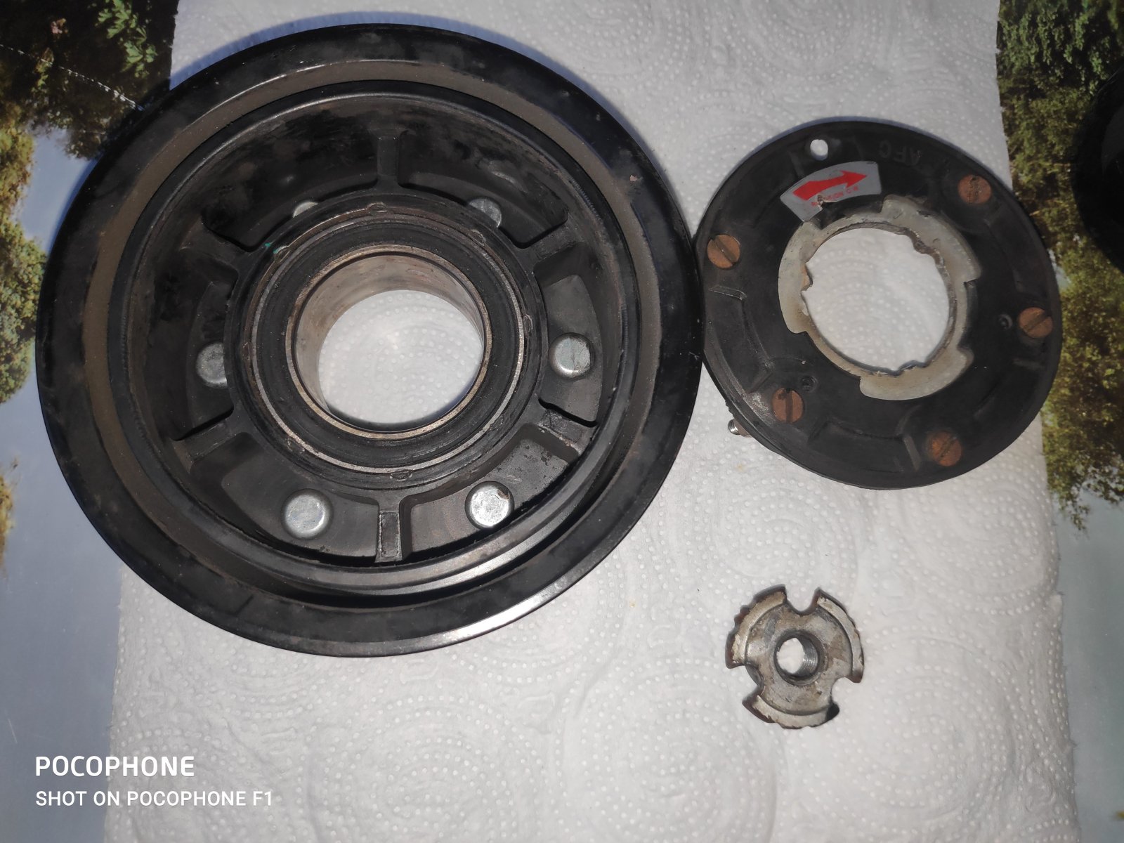

Jano8504 Opublikowano 5 Czerwca 2020 Opublikowano 5 Czerwca 2020 Witam panowie i proszę o poradę, nie działała mi klima i podejrzewałem czytając że zerwało się sprzęgło, tak też się stało po rozebraniu. I teraz pytanie czy regenerować obecne zestawem naprawczym czy kupić drugie?? Wrzucę zdjęcie
Dev Opublikowano 5 Czerwca 2020 Opublikowano 5 Czerwca 2020 kup kompresor, bo te koło zerwało sie nie bez powodu

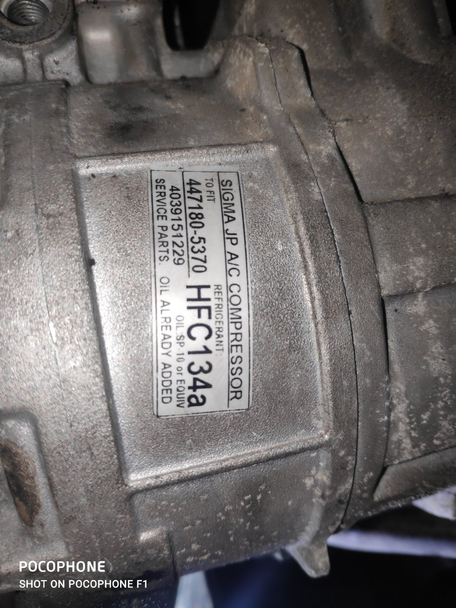

Jano8504 Opublikowano 6 Czerwca 2020 Autor Opublikowano 6 Czerwca 2020 7 godzin temu, Dev napisał: kup kompresor, bo te koło zerwało sie nie bez powodu No w sumie coś się zadziało że ukręcilo się, auto to świeży nabytek i sprawdziłem i jest nabity układ i wałek obraca się . Tylko patrząc na kompresor to też oryginał nie jest , zerknij proszę jak możesz fachowym okiem. Myślę narazie wymienić sprzęgło jak będzie kiszka to wtedy kompresor.
Jano8504 Opublikowano 10 Czerwca 2020 Autor Opublikowano 10 Czerwca 2020 Tak więc pochwalę się z naprawy, wymieniłem środek od sprzęgła bez kółka - złożone do kupy i śmiga póki co. Chodzi lekko, wiatraczek też się załącza.
