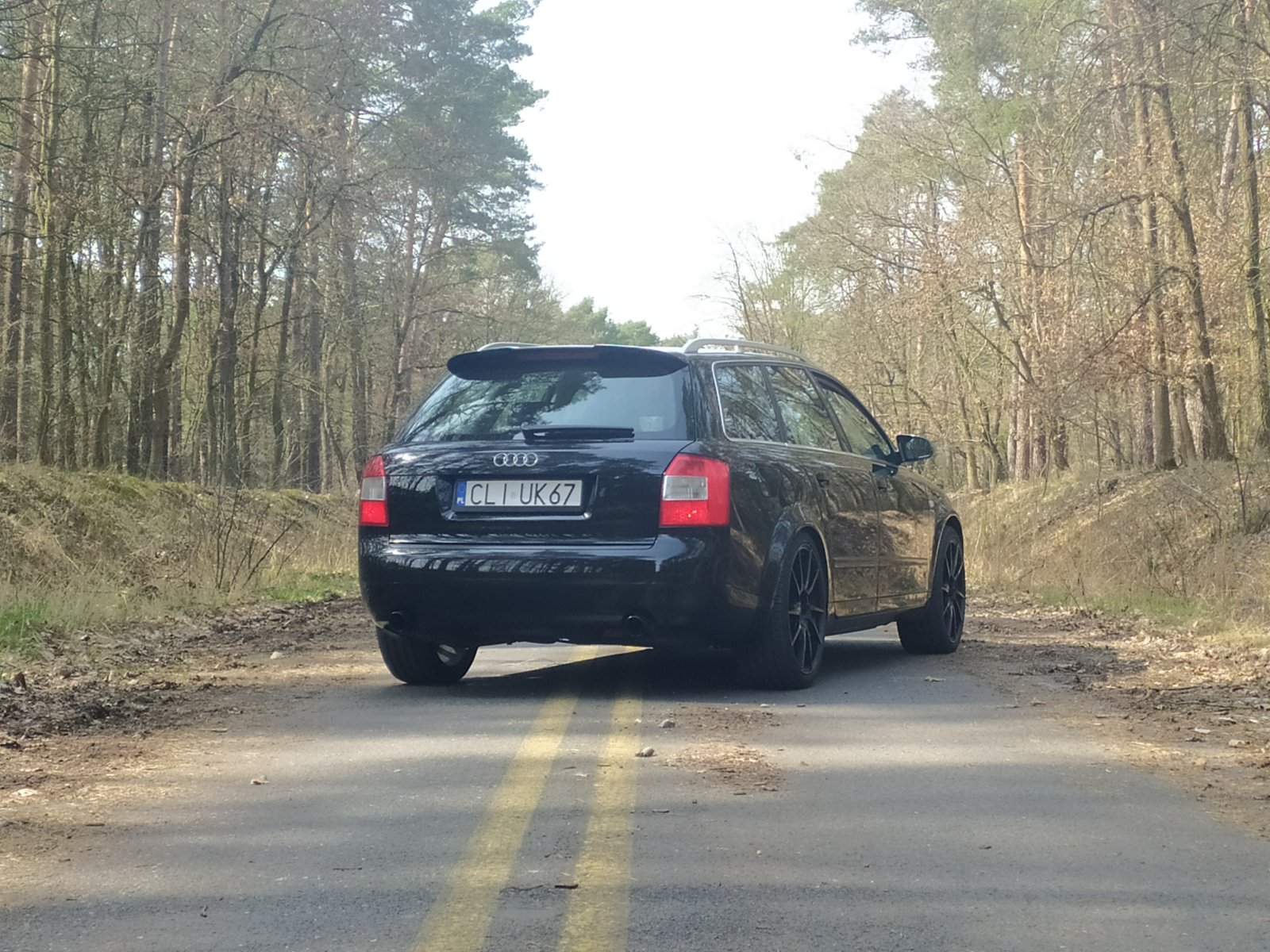

Opiszę po krótce swój nowy samochód. Po 3 Hondach przesiadam się na Audi. Już zaczynam zauważać plusy: fajne możliwości rozbudowy wyposażenia, silnika oraz dużo lepsze wygłuszenie. W ciągu 3 dni obejrzałem 10 sztuk do kwoty 15 000 zł quattro, fwd, z gazem, zarejestrowany w Polsce. Główne wymaganie: silnik benzynowy z turbo. Po obejrzeniu 10 sztuk stwierdziłem, że wolę uboższy egzemplarz w lepszym stanie mechanicznym.

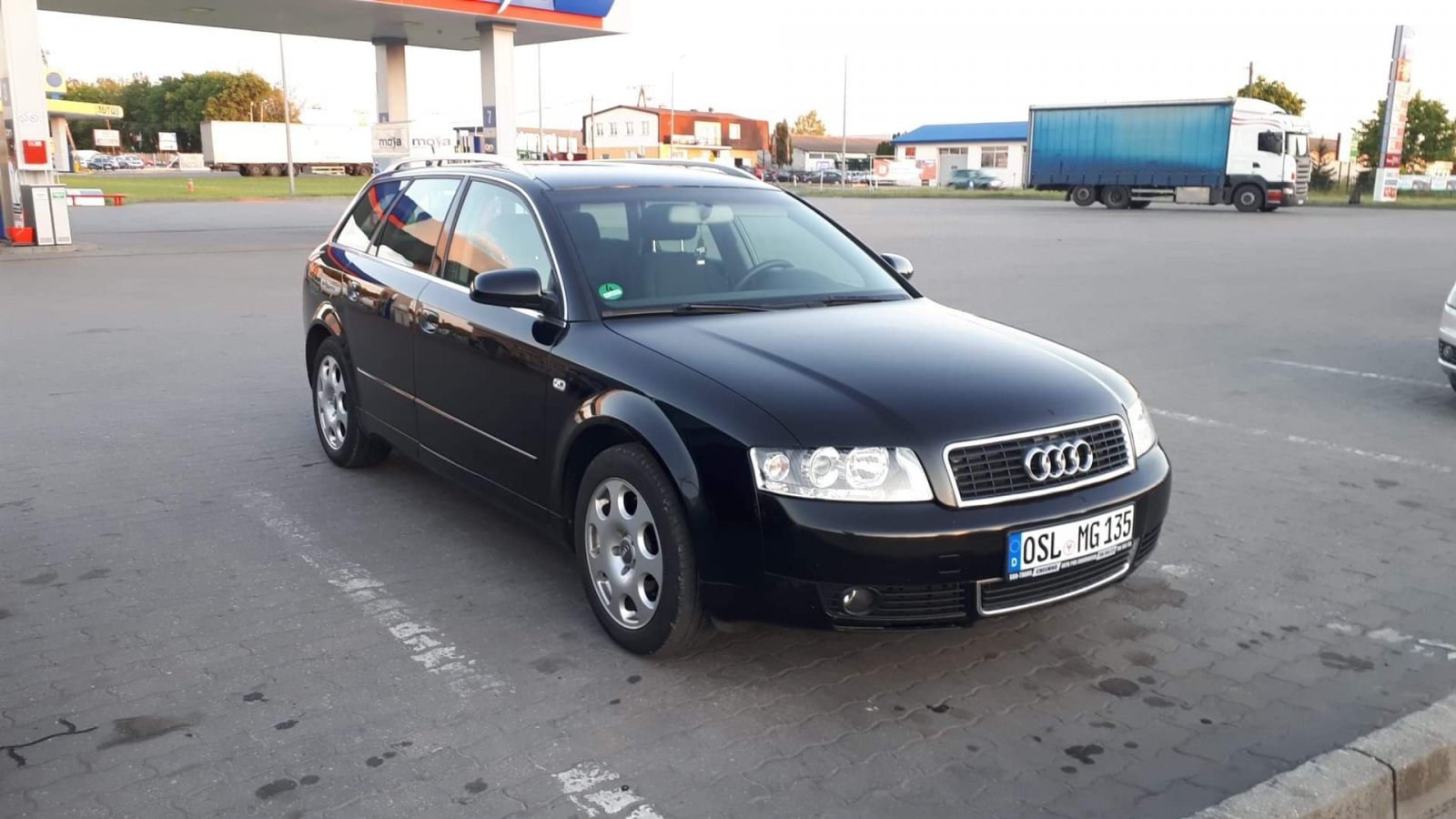

Padło na czarnego sprowadzonego z Niemiec Avanta z roku 2004 w czystej benzynie.
Wyposażenie:
-poduszki powietrzne 4 czy 6 sztuk ?,
-2 x el.szyby,
-el. lusterka,
-dwustrefowa klimatyzacja,
-podstawowy komputer pokładowy,
-oryginalny hak,
-halogeny przednie,
Usterki: urwany uchwyt schowka, niedziałająca szyba kierowcy i pasażera, klima niesprawna, wycieraczka tylna nie działa, błąd termostatu.
Mimo wielu usterek egzemplarz najlepszy lakierniczo oraz najbardziej sprawny mechanicznie.
Co do planów.. czarnuch z "mocnym" silnikiem. Szczegóły przedstawię w miarę postępu prac ?

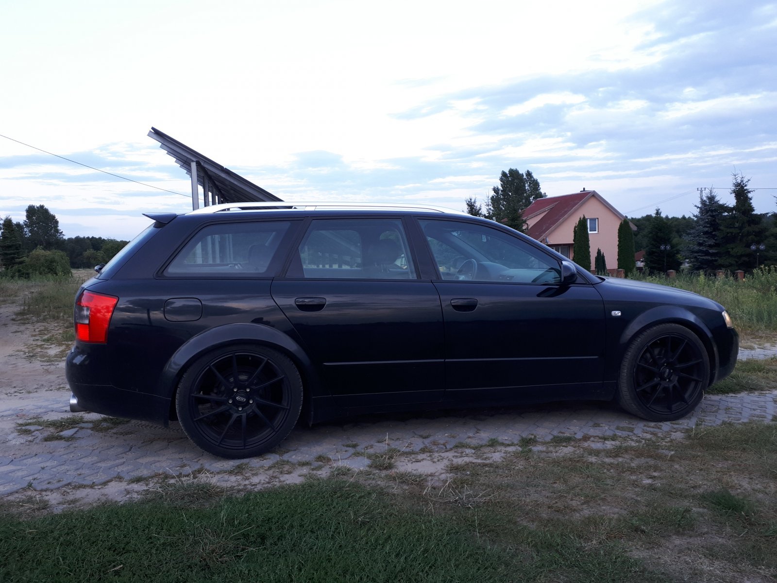

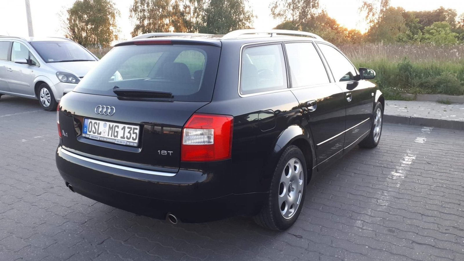

Zdjęcia z dnia zakupu:
Spoko czarnuch ;)

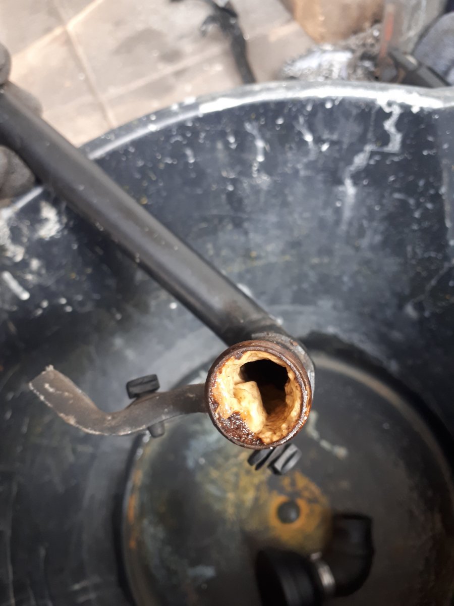

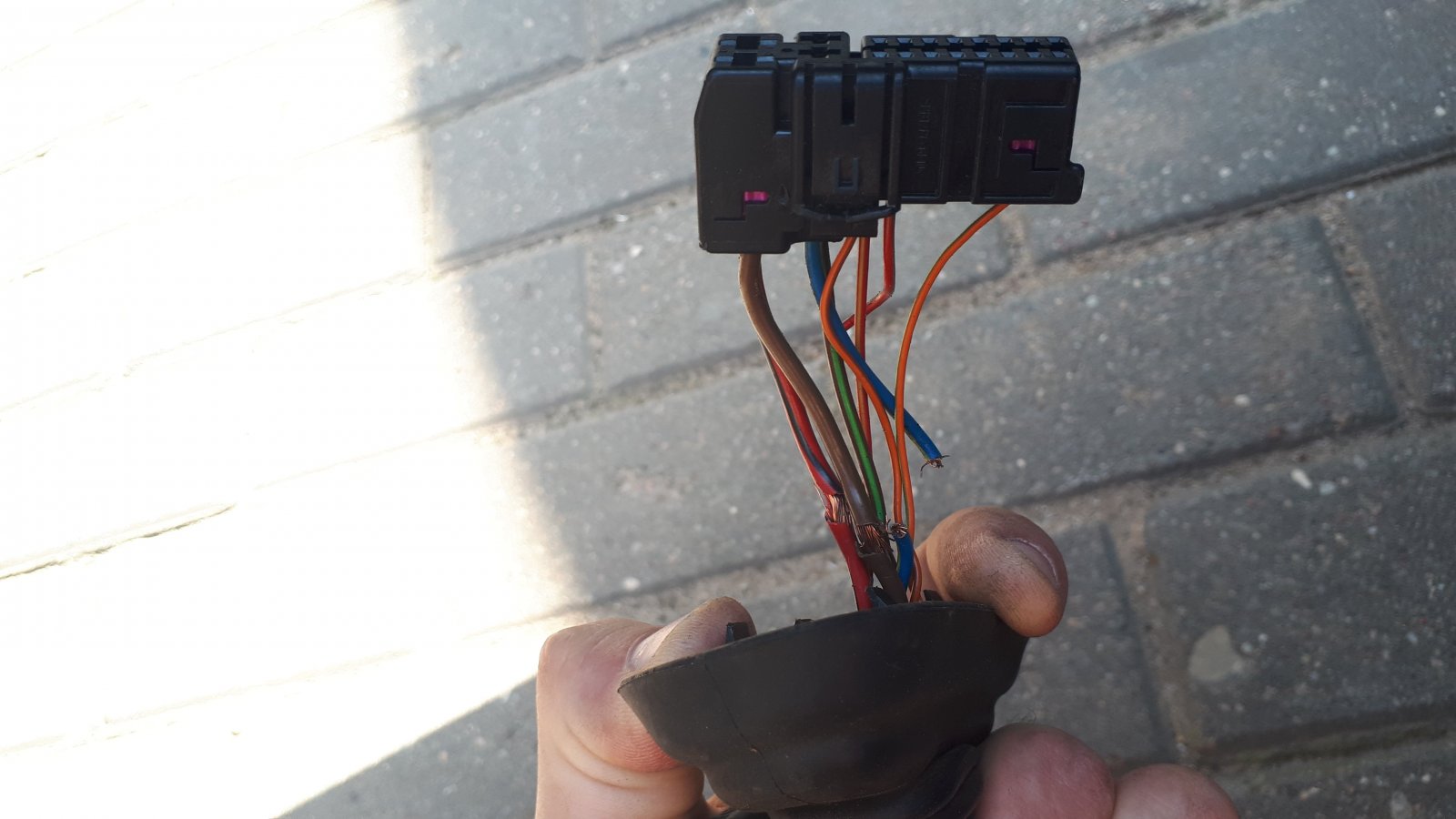

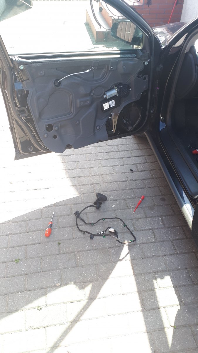

-naprawiona wiązka drzwi kierowcy. Szyby zaczęły działać jak powinny. 6 na 8 przewodów było przerwane,
-zalana płukanka, wymieniony olej, filtr oleju, filtr powietrza,
-usunięte emblematy z klapy, listwa chrom oraz ramka pomalowane w czarny półmat,
-naprawiony zawias schowka.

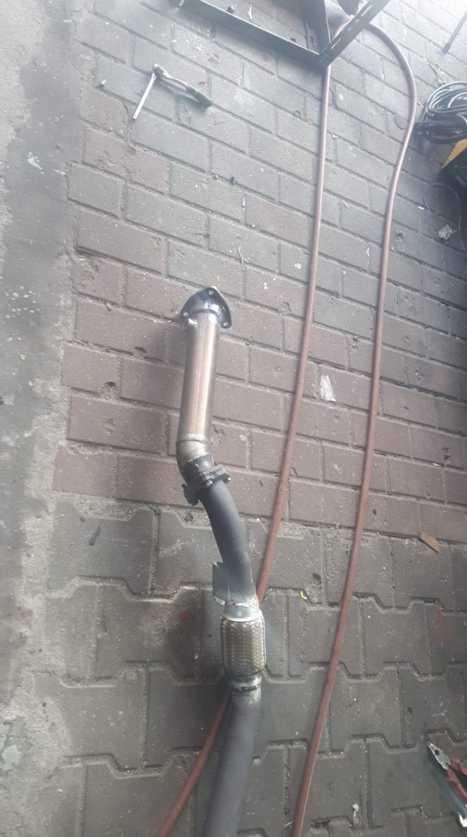

Od lipca coś tam się zmieniło. Po poczytaniu forum podjąłem decyzję o wycięciu katalizatora. Z opinii na forum auto miało lepiej reagować na gaz. W praktyce: słychać lekko "sapanie" turbo, różnicy w przyspieszeniu nie widzę ani w reakcji na gaz. Być może takie odczucia mają osoby, u których kat jest przypchany. U mnie wyglądał jak nowy.
Downpipe robiony przeze mnie z rur 2,5". Może nie wygląda jak kupny, ale jest porządny i szczelny. Niestety przydałoby się zrobić przejście na 2,75" przy turbo. Rura 2,5" jest lekko przy mała.

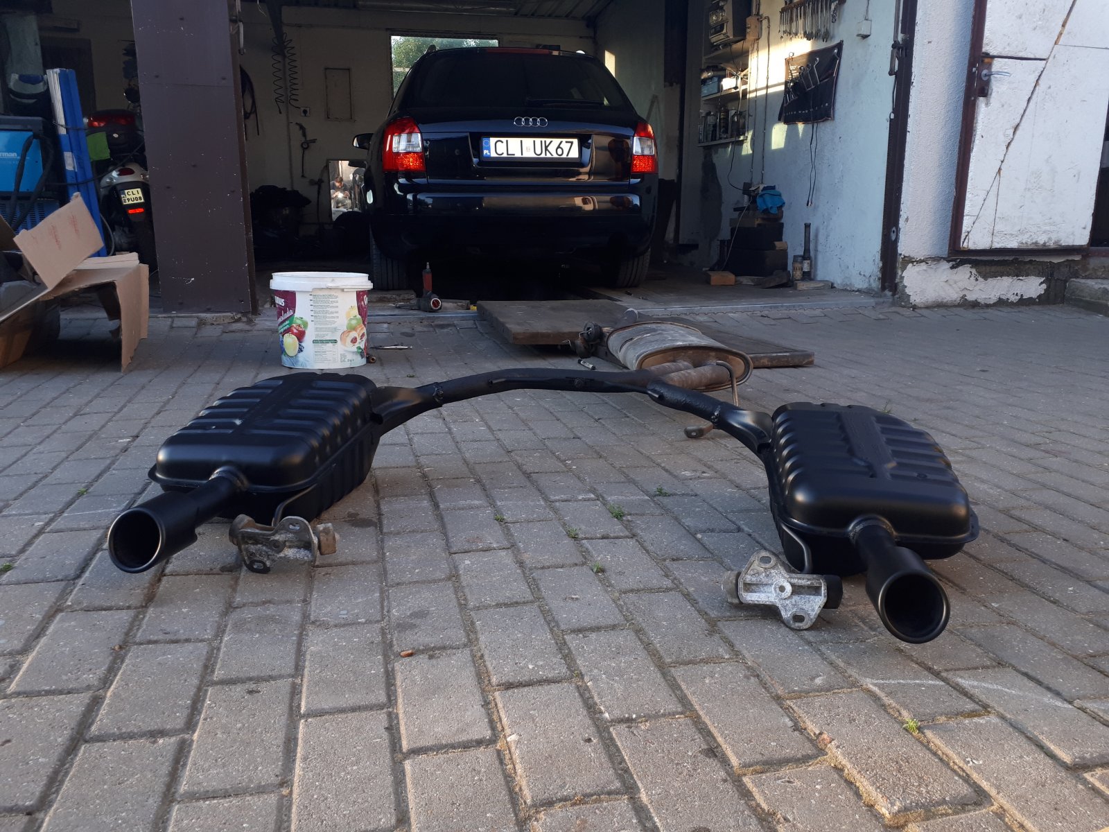

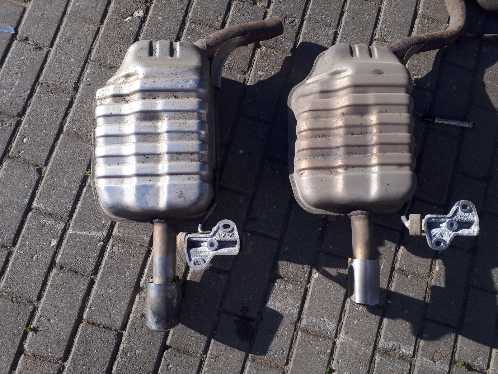

Po montażu downpipe dźwięk stał się nieco bardziej metaliczny na zewnątrz. Postanowiłem zakupić wydechy końcowe oryginalnie przelotowe z b7 2.0 tfsi. Teraz mamy homemade downpipe 2,5", środkowy seria i końcowe tłumiki przelotowe z 2.0 tfsi.
Hmm.. Co mogę powiedzieć po montażu. Jak dla mnie bardzo fajny pomruk jak na 4 cylindry i czasem sobie strzeli. Mógłby być nawet trochę bardziej basowy. Z lewej wydech od tfsi. Z prawej seria 1.8T BFB.

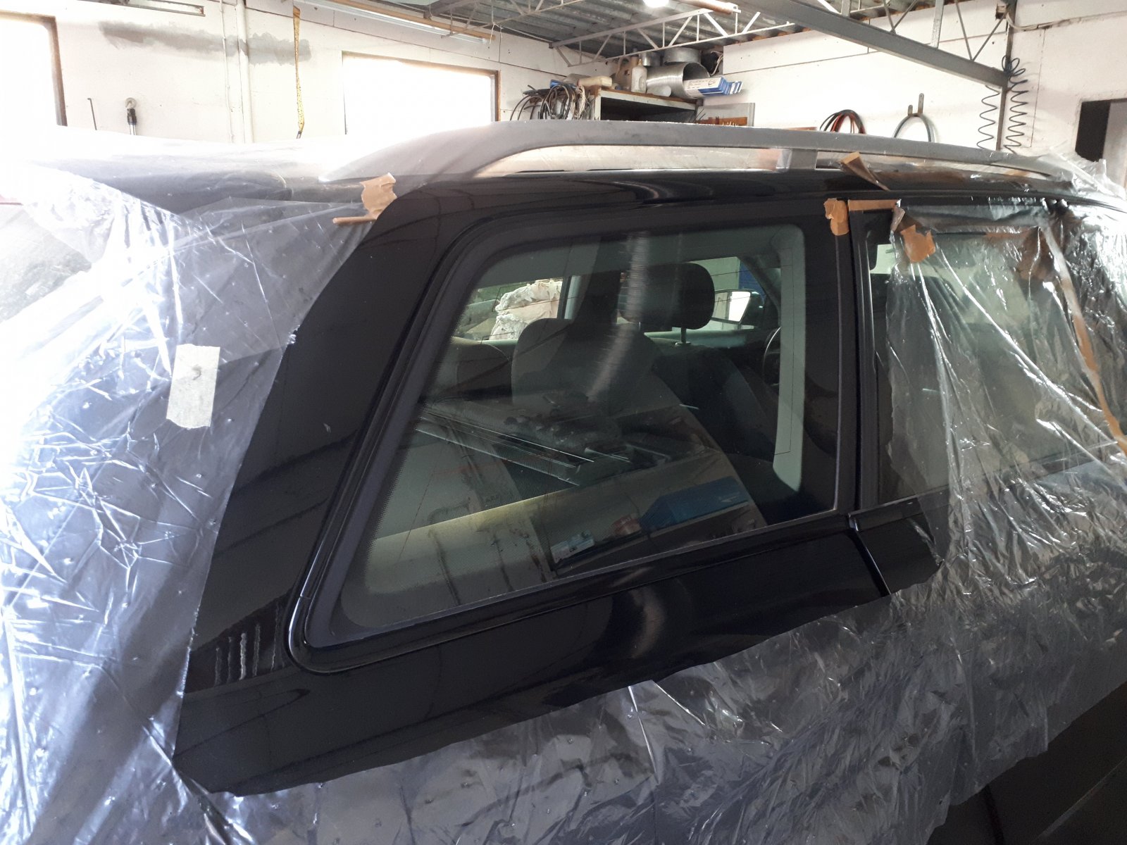

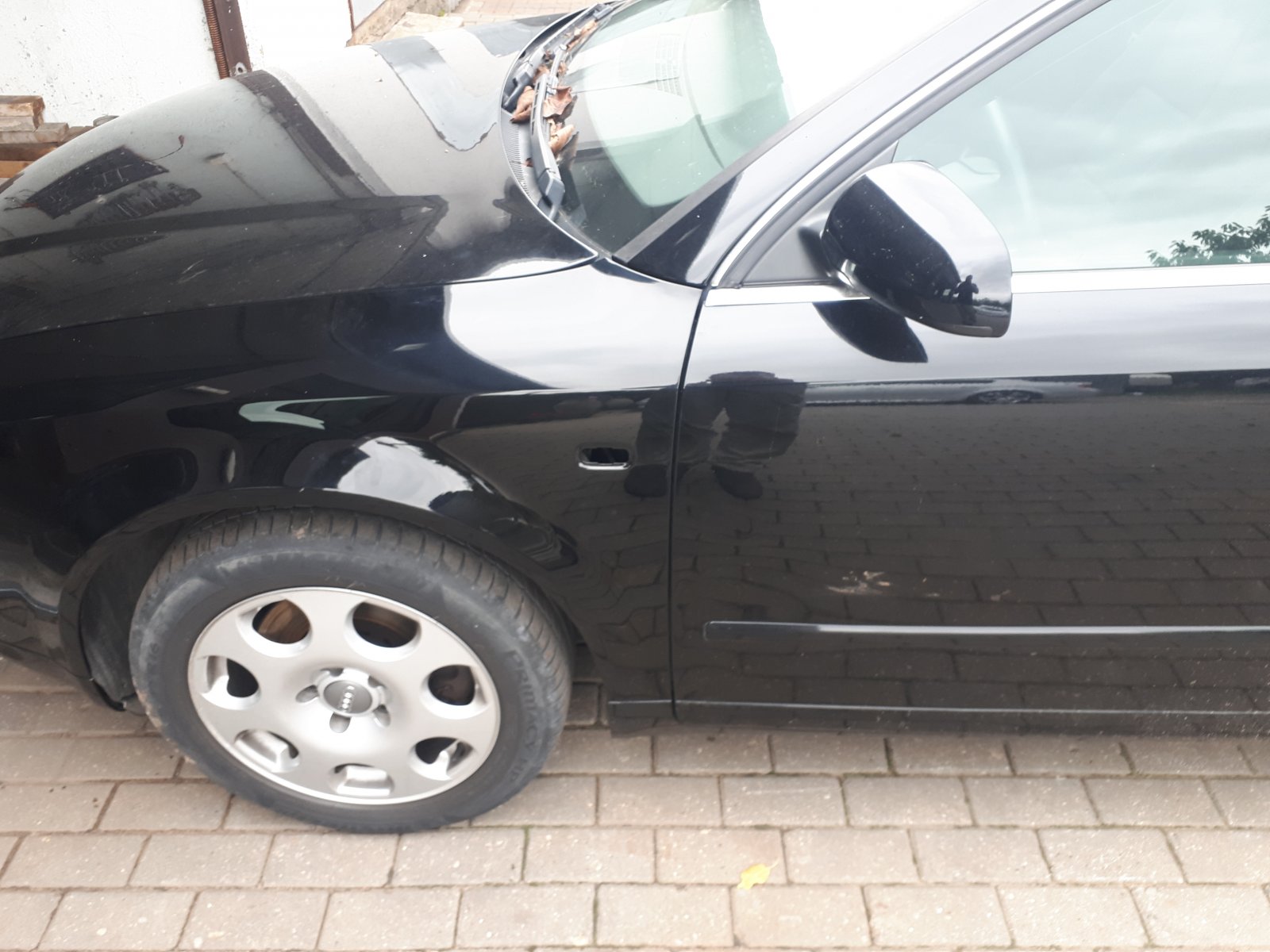

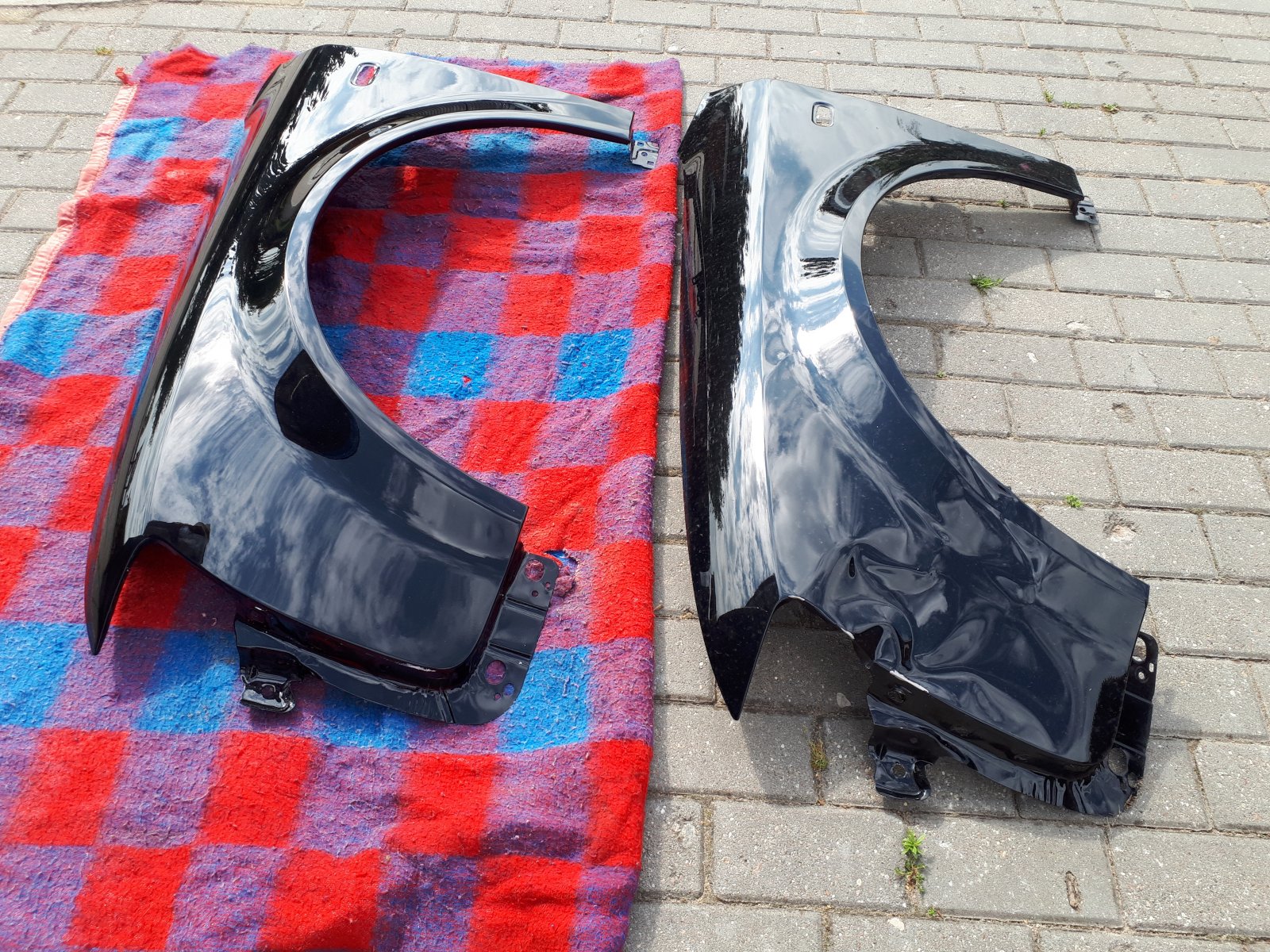

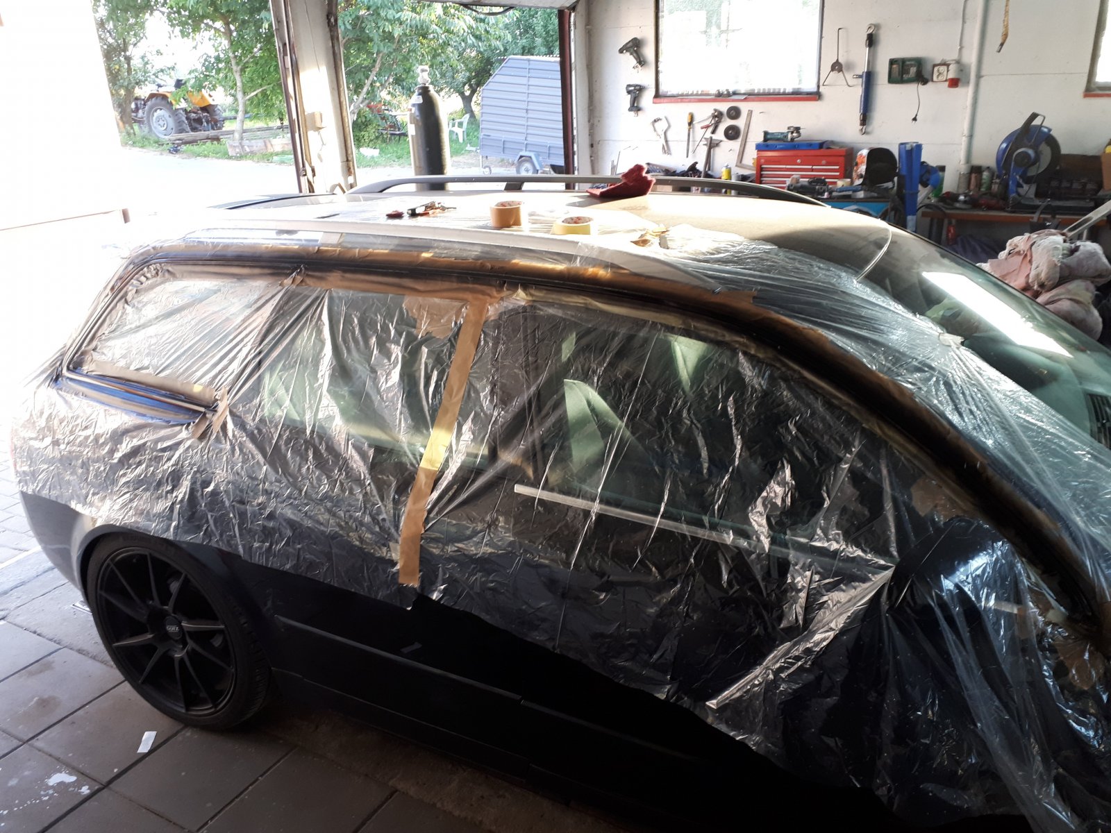

Miał być oryginalny błotnik, ale jak się okazało ciężko było znaleźć ładny w kolorze w normalnej cenie. Zakupiłem w Szubinie obok Bydgoszczy nowy zamiennik Tong Yang czy jakoś tak. Cena 240zł w kolorze. Zabezpieczony dobrze od spodu podkładem antykorozyjnym i konserwacją tzw. "baranem". Różnicy w kolorze nie zauważyłem (na zdjęciach błotnik wypolerowany, a reszta auta brudna). Jedynie przy rogu maski nie jest idealnie i ranty/rogi w oryginale są ładniejsze.

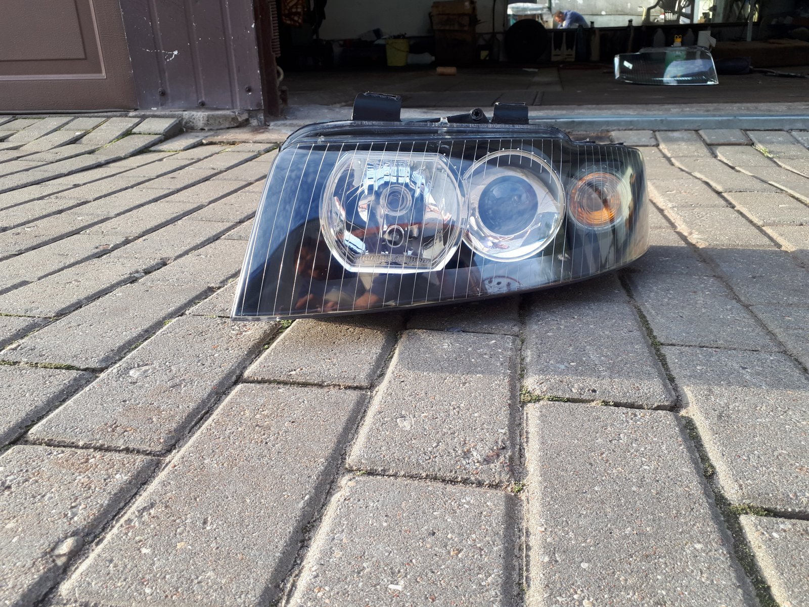

Jak już przód rozebrany postanowiłem ogarnąć starą i nową lampę, żeby były podobne. Rozklejone (drugi raz chyba nie starczyłoby mi nerwów do ich rozklejania.. ), pomalowane na czarny połysk oraz wypolerowane szkła. Przy okazji naprawione drganie lampy (przez połamane uchwyty w środku lampy), wymieniony silniczek regulacji wysokości i wypolerowane klosze. :)

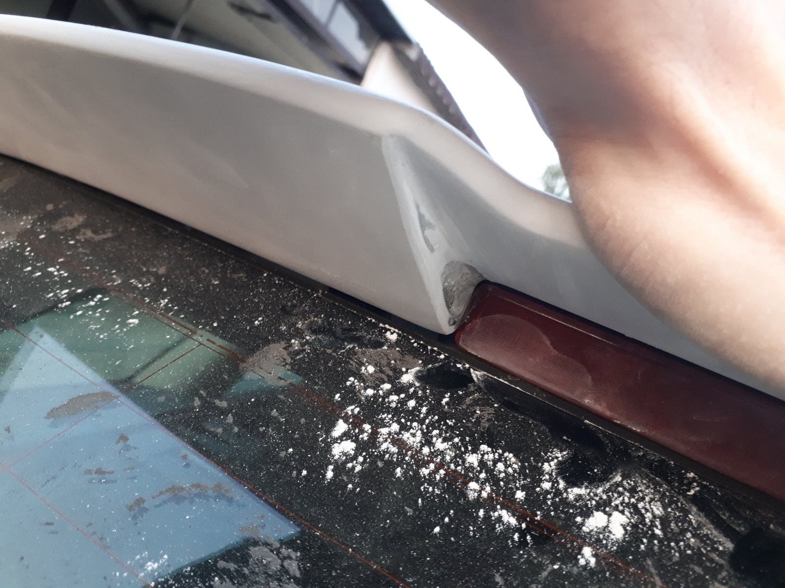

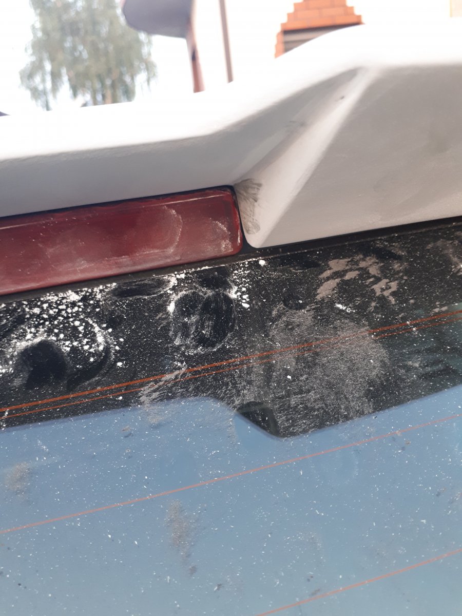

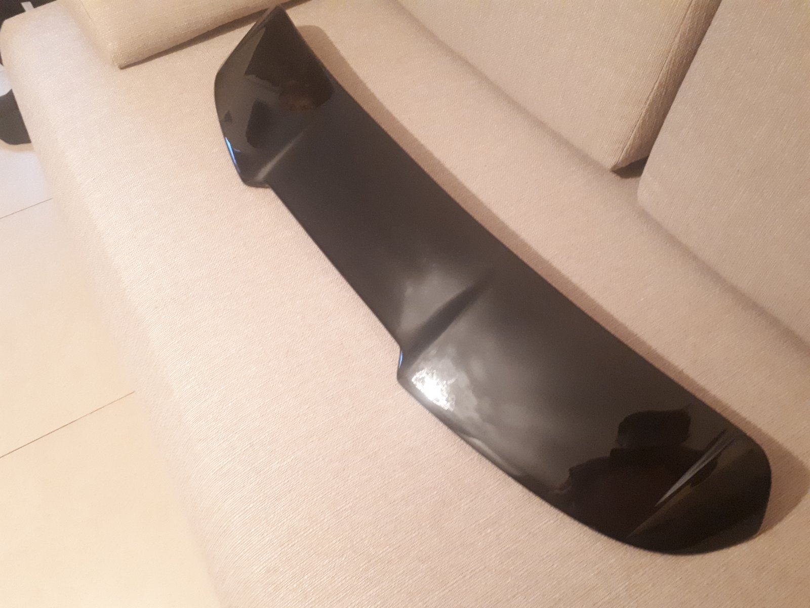

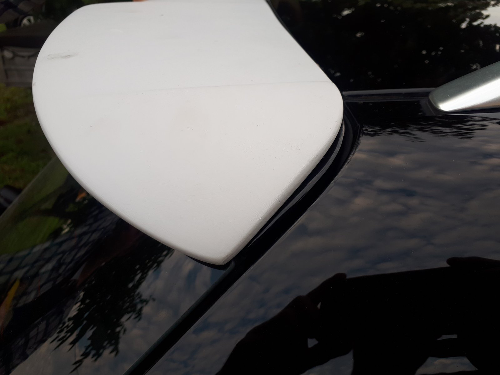

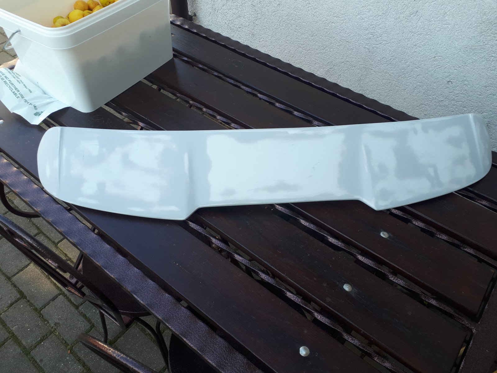

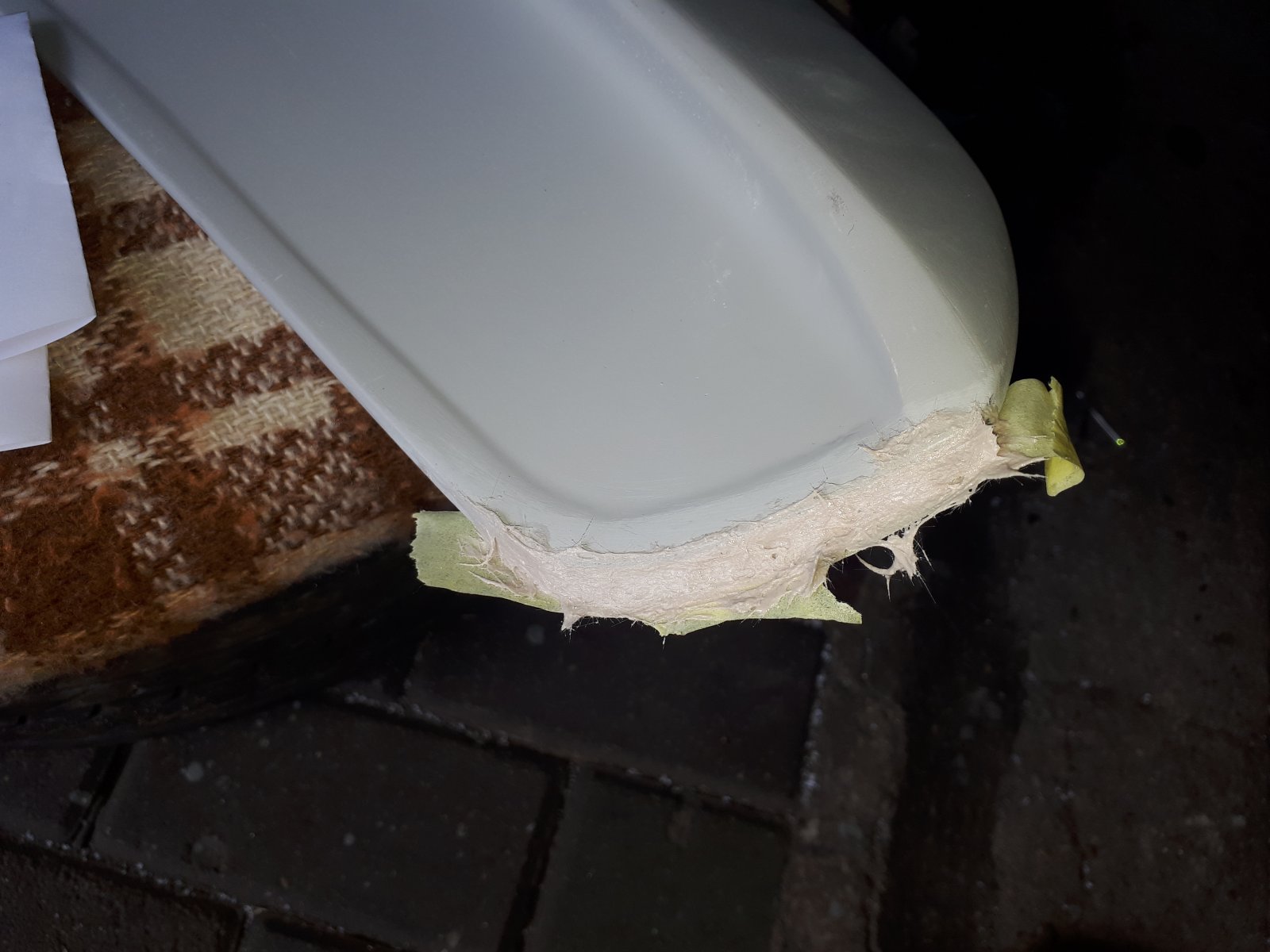

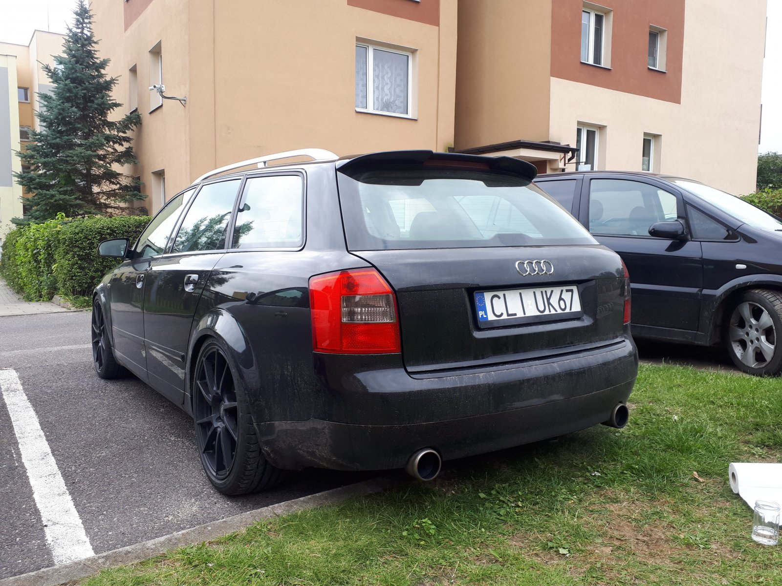

Zakupiona lotka z laminatu od Audi Plus z Facebooka. Od razu powiem.. idealnie nie pasuje. Banan na dachu (szparę zniwelujemy przez odpowiednie dociśnięcie podczas klejenia. Przy lampie stopu jest ciasno i dla świętego spokoju wyszlifowane trochę boki (uwaga ścianka jest tam cienka :D). Prawa strona lotki była za krótka (jak na foto poniżej). Doszpachlowana prawa część i po kilku dniach pracy leci do lakiernika.
Wierzch lotki trzeba mocno zrównać żeby później nie było gór i dolin. Mi akurat się udało.
A tak wygląda końcowo. :D Warto było się pomęczyć. Klejona na primer Boll i klej do szyb Boll Sprint. Na drugi dzień od klejenia zrobiona ładna fuga klejem do szyb, żeby syf się nie zbierał pod lotką.

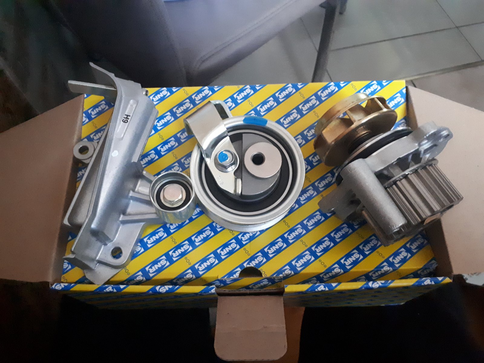

Wymiana rozrządu na SNR i pompę wody HEPU. Oryginalne uszczelniacze suchutkie, więc pozostały oryginały.

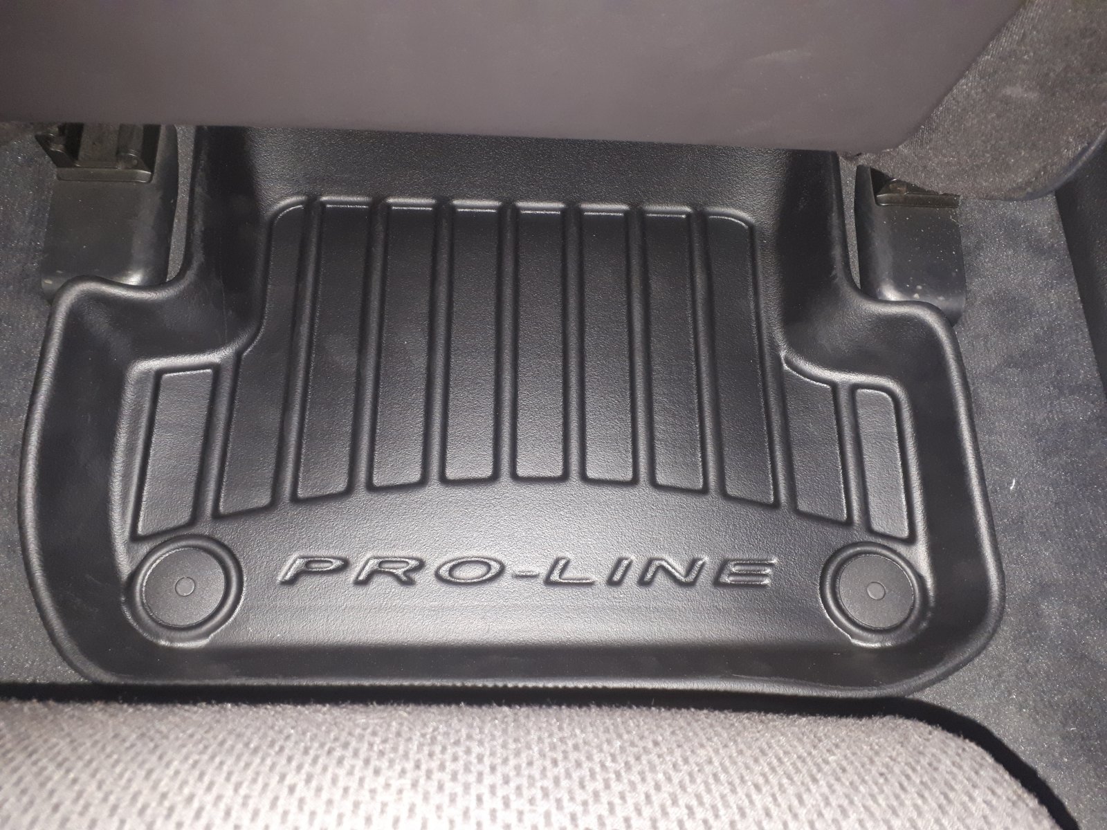

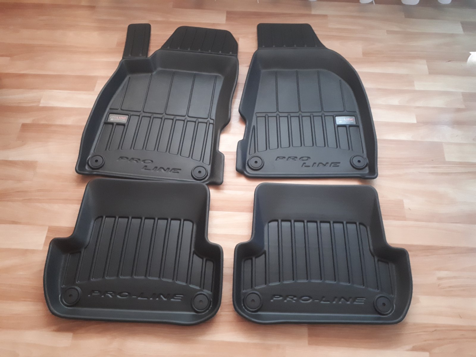

-dywaniki Pro-Line od Frogum. Gdyby ktoś chciał je kupić to wszystkie oprócz tylnego prawego leżą bardzo ładnie. Temat poruszyłem na grupie FB i nie tylko u mnie prawy tylny dywanik nie jest do końca dopasowany przy osłonach fotela.
PS. Bardzo ładnie pachną te dywaniki, a i cena nie jest jakaś straszna.

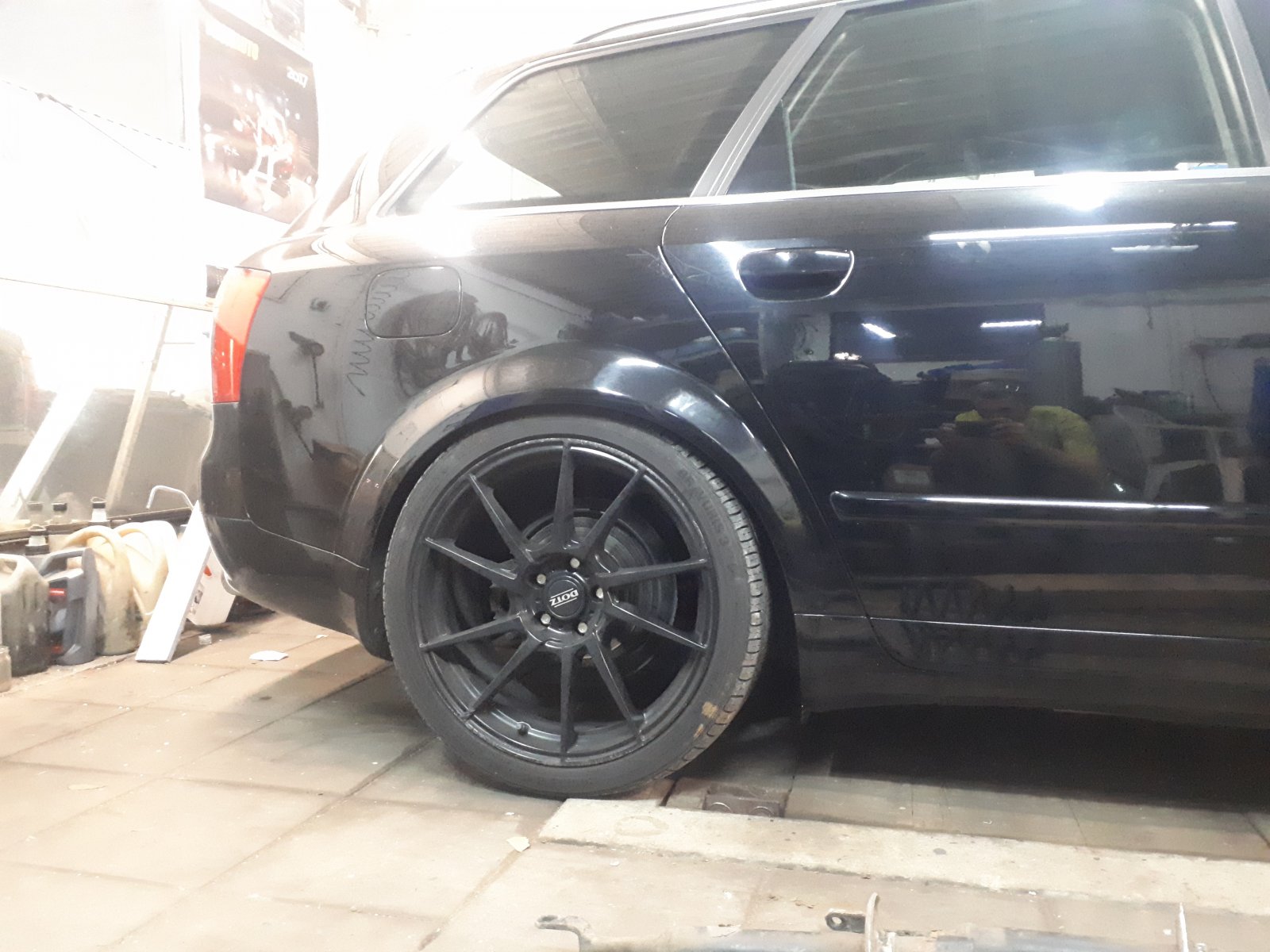

Szybka akcja i koła na lato są. Zakupione DOTZ Kendo 19x8 ET bodajże 35 z 2 letnimi oponami Barum Bravuris 245/35. Opony wolałbym węższe i jeśli mi się uda to te sprzedam i kupie coś węższego.
Teraz pozostało obniżyć czarnucha. :D

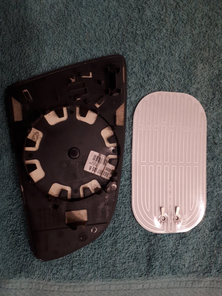

-dołożone maty GB-10S 12V 12W. Nie mam porównania do oryginalnych podgrzewanych mat, ale wydaje mi się, że mogłyby trochę mocniej grzać. Aczkolwiek lusterko odparowuje,
Niedawno zakładałem ORI wkłady i też grzeją tak jak u Ciebie czyli bez szału, tylna szyba podobnie grzeje, także nie wiem czy tak ma być czy coś jest nie tak. Czasem nagrzewają się porządnie, nie wiem od czego to zależy.

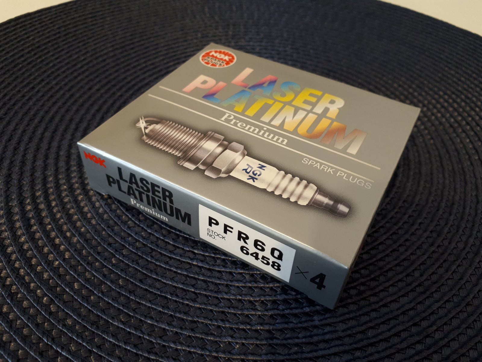

Zakupione świece NGK PFR6Q6458

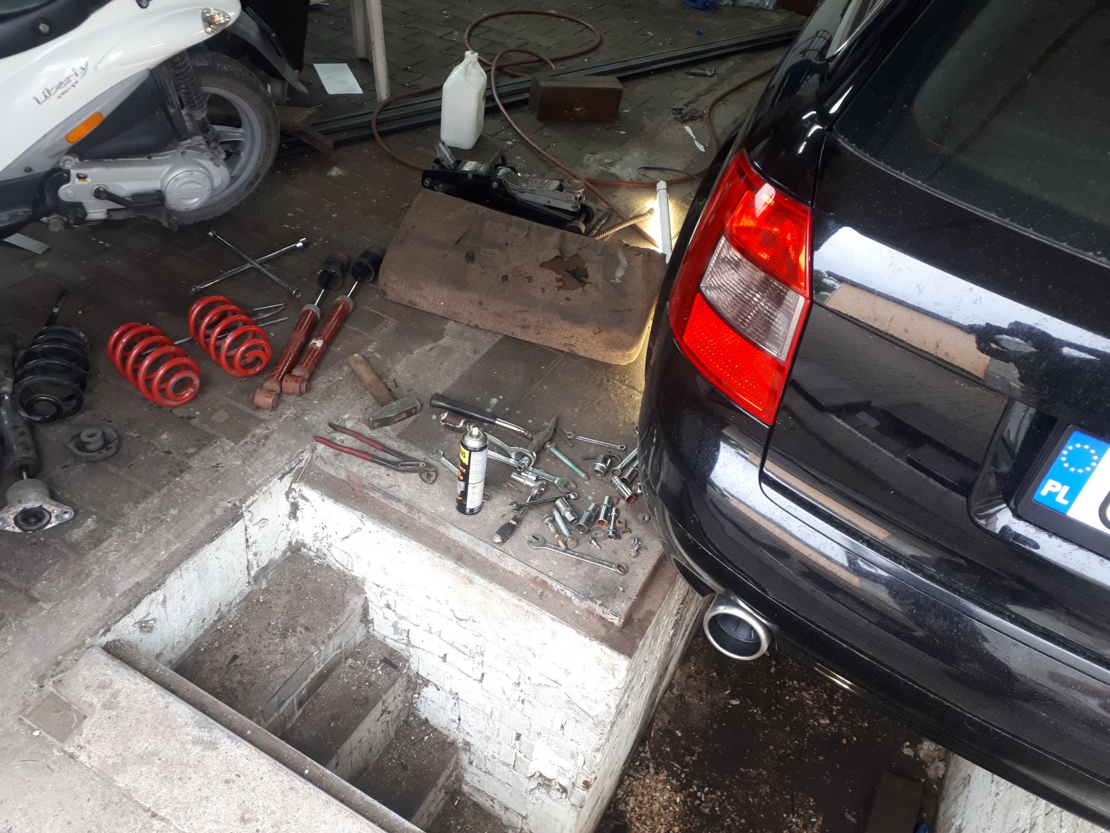

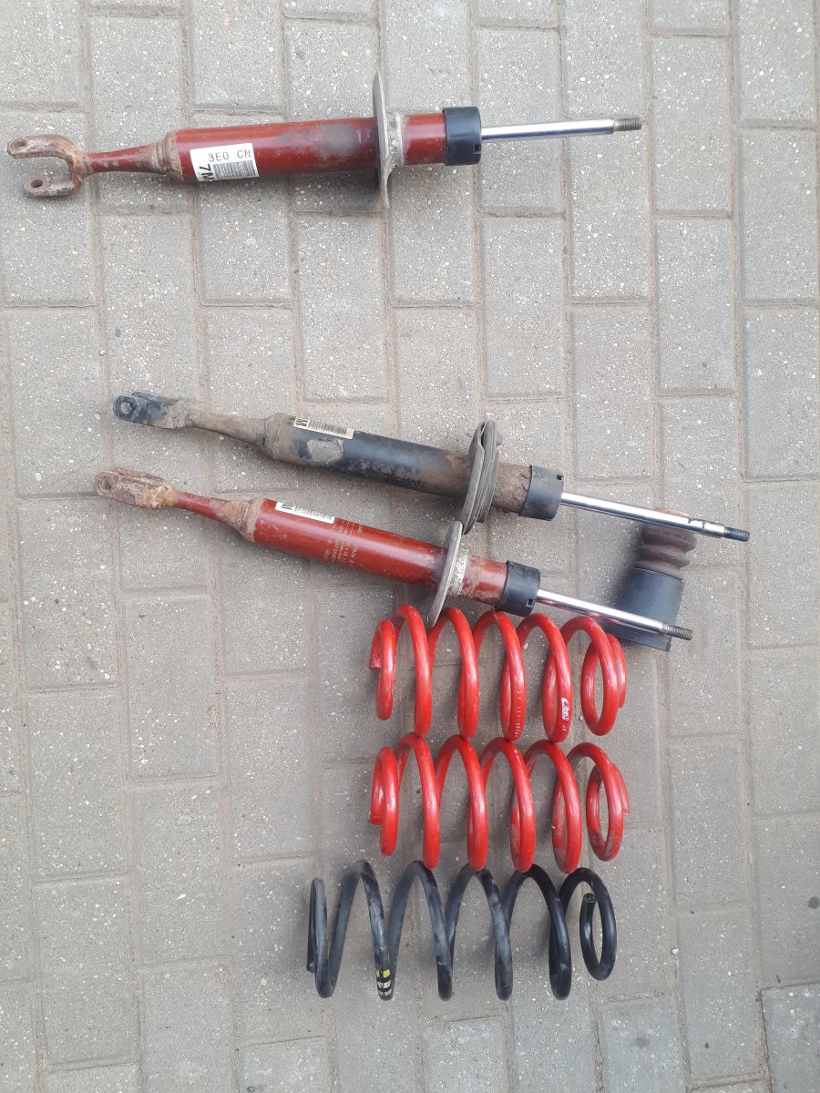

Udało się również zakupić za jedynie 137zł komplet używanych sprężyn Eibach z amorkami S-line. Zakładamy na auto i zobaczymy czy aby za nisko nie będzie. :D

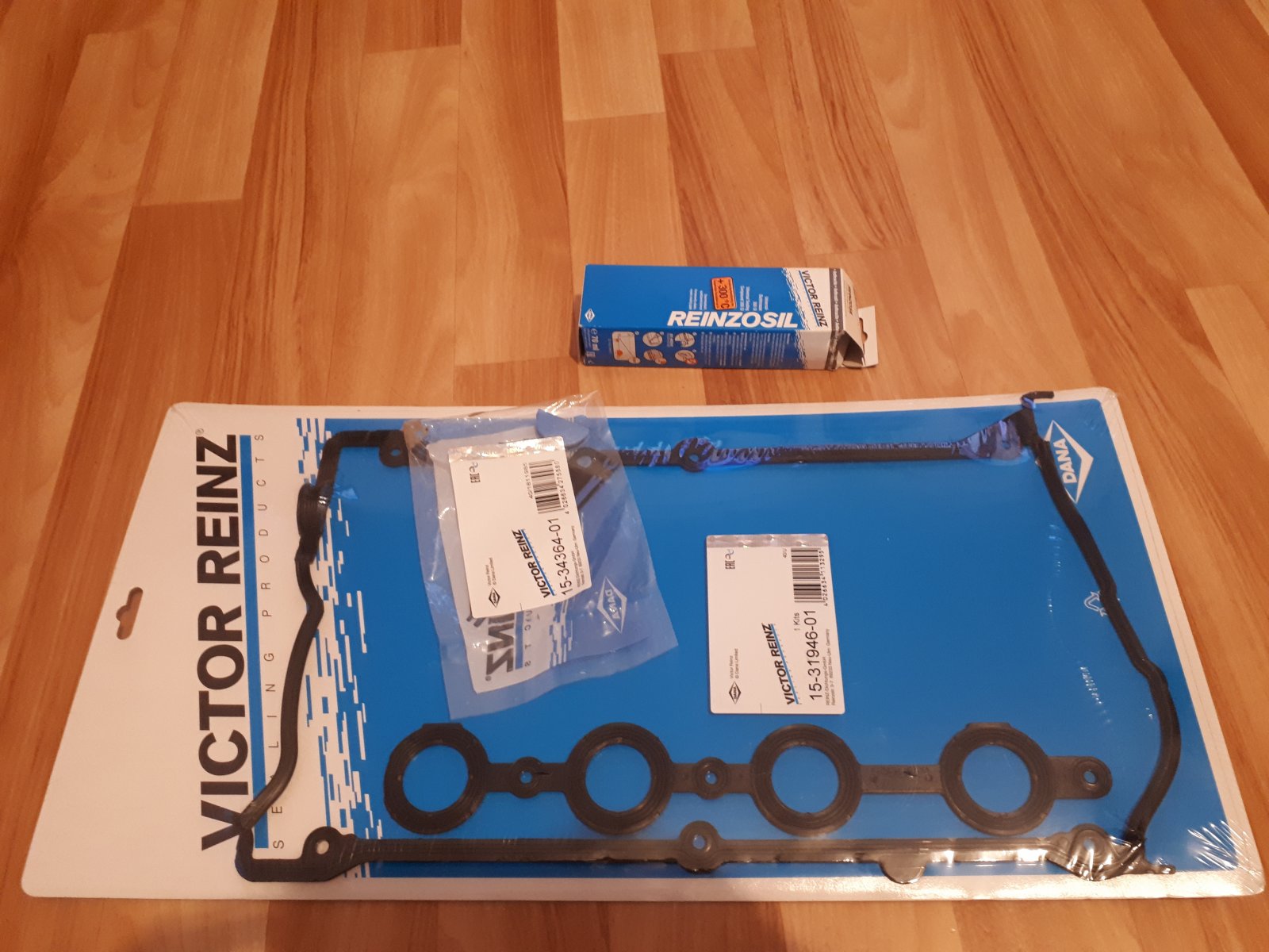

Na wymianę również czeka uszczelka pod napinaczem (Victor Reinz 15-34364-01) oraz pokrywy zaworów (15-31946-01).

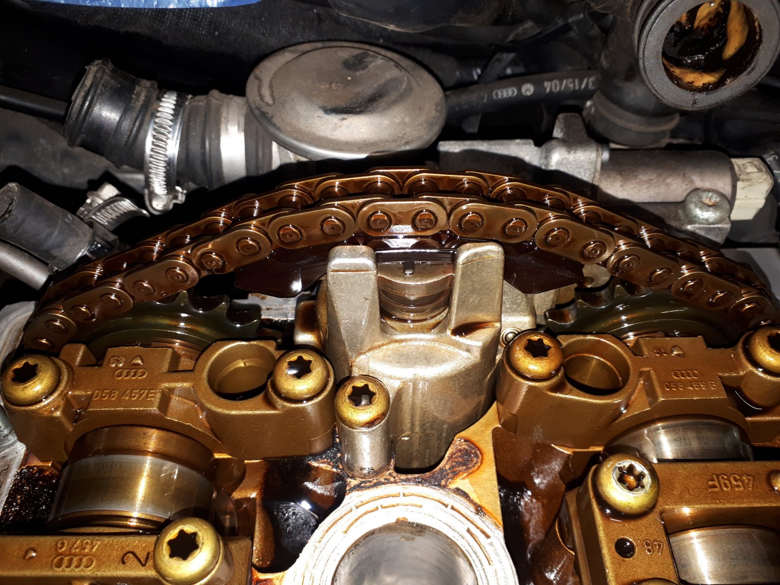

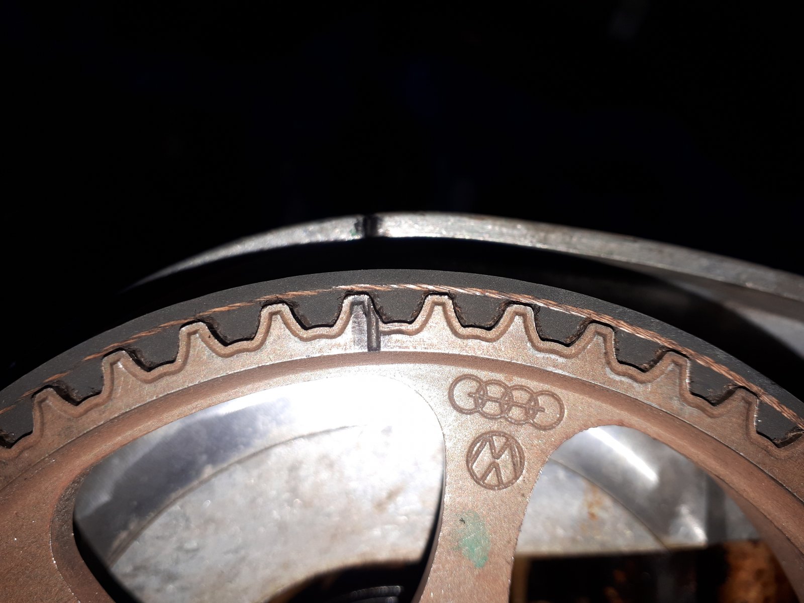

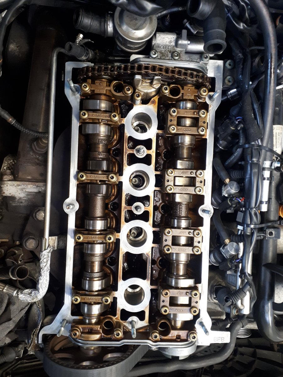

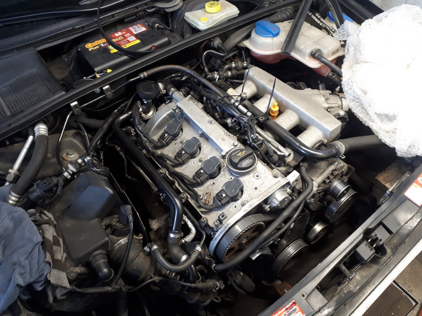

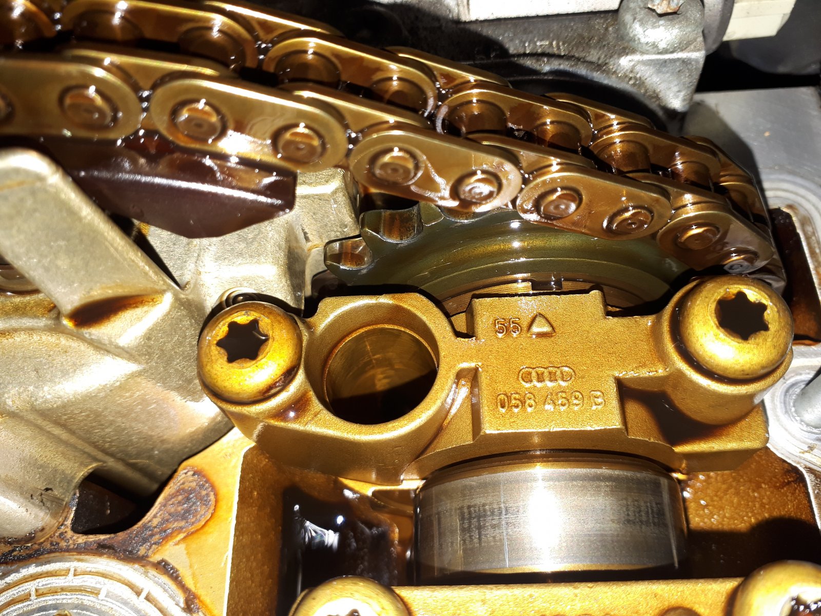

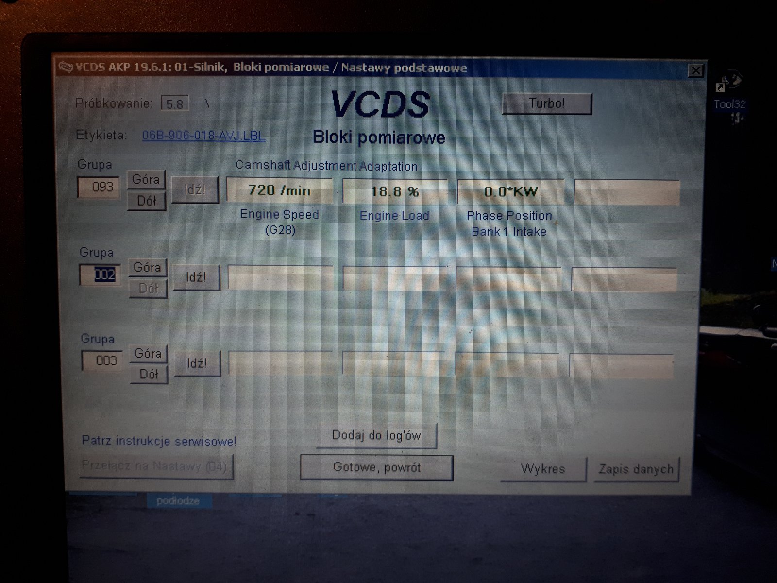

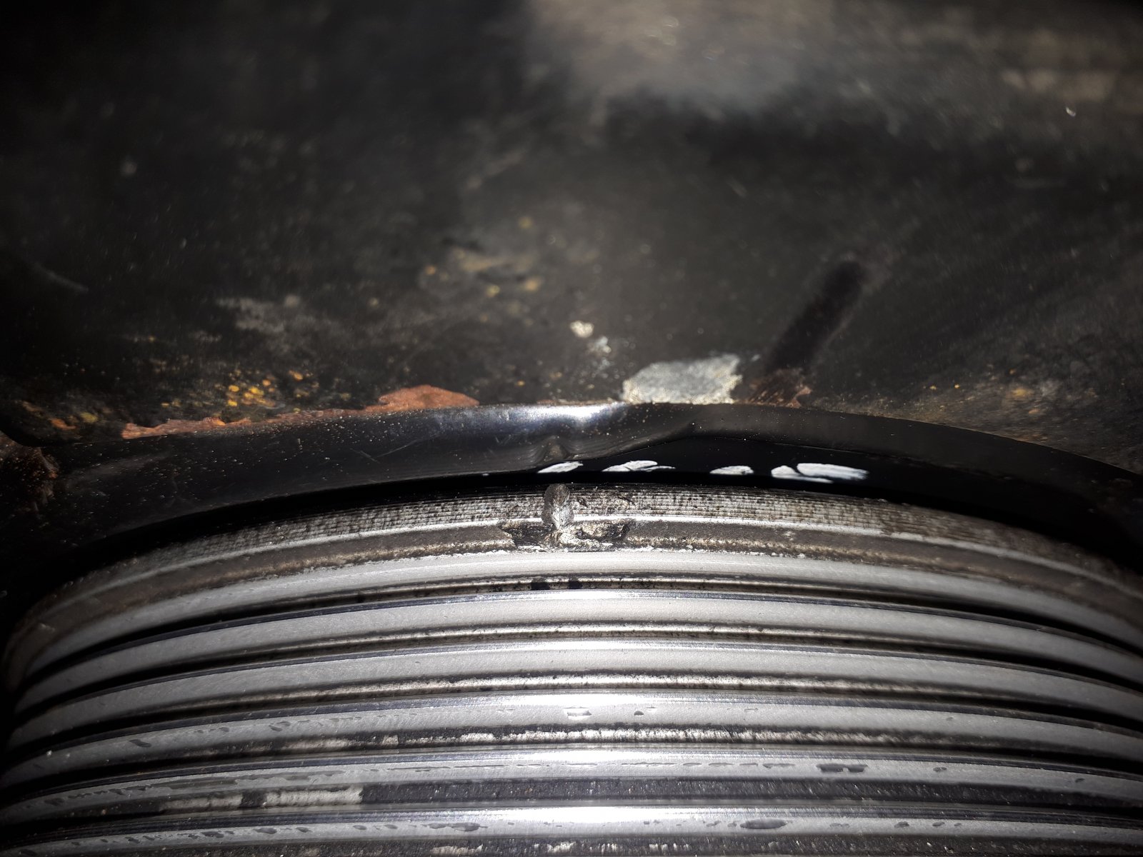

Z logów z grupy 093 wyszło, że najprawdopodobniej jest przestawiony rozrząd (wskazanie około -14, a powinno być z tego co znalazłem od -3 do +6). Wreszcie znalazłem chwilę żeby się temu przyjrzeć bliżej. Zaczynamy od wymiany starej osłony rozrządu przez którą nie było widać gdzie jest znak. Numer osłony do 1.8T BFB to 06A109175B (kupiona za 17zł z wysyłką od jakiegoś Golfa w dieslu).
Stara:
Nowa:

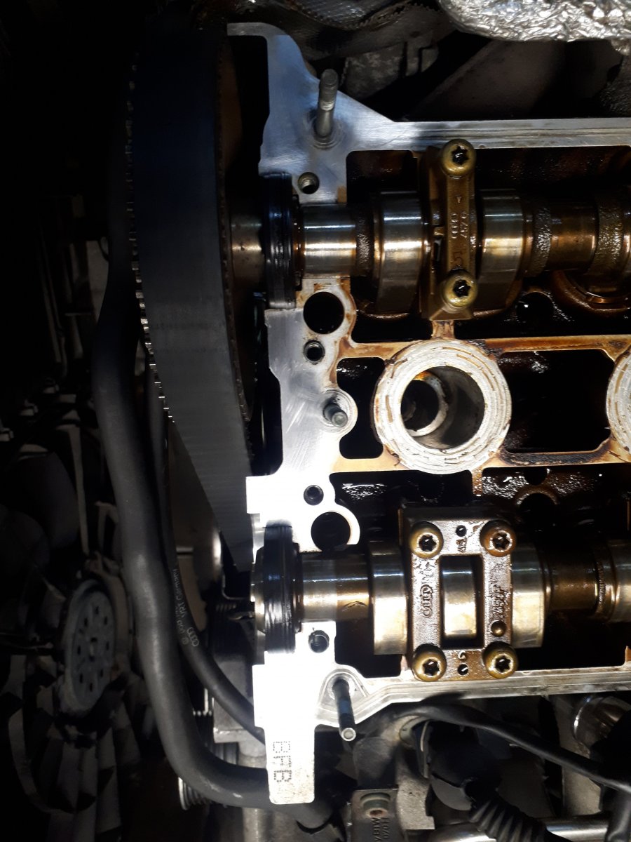

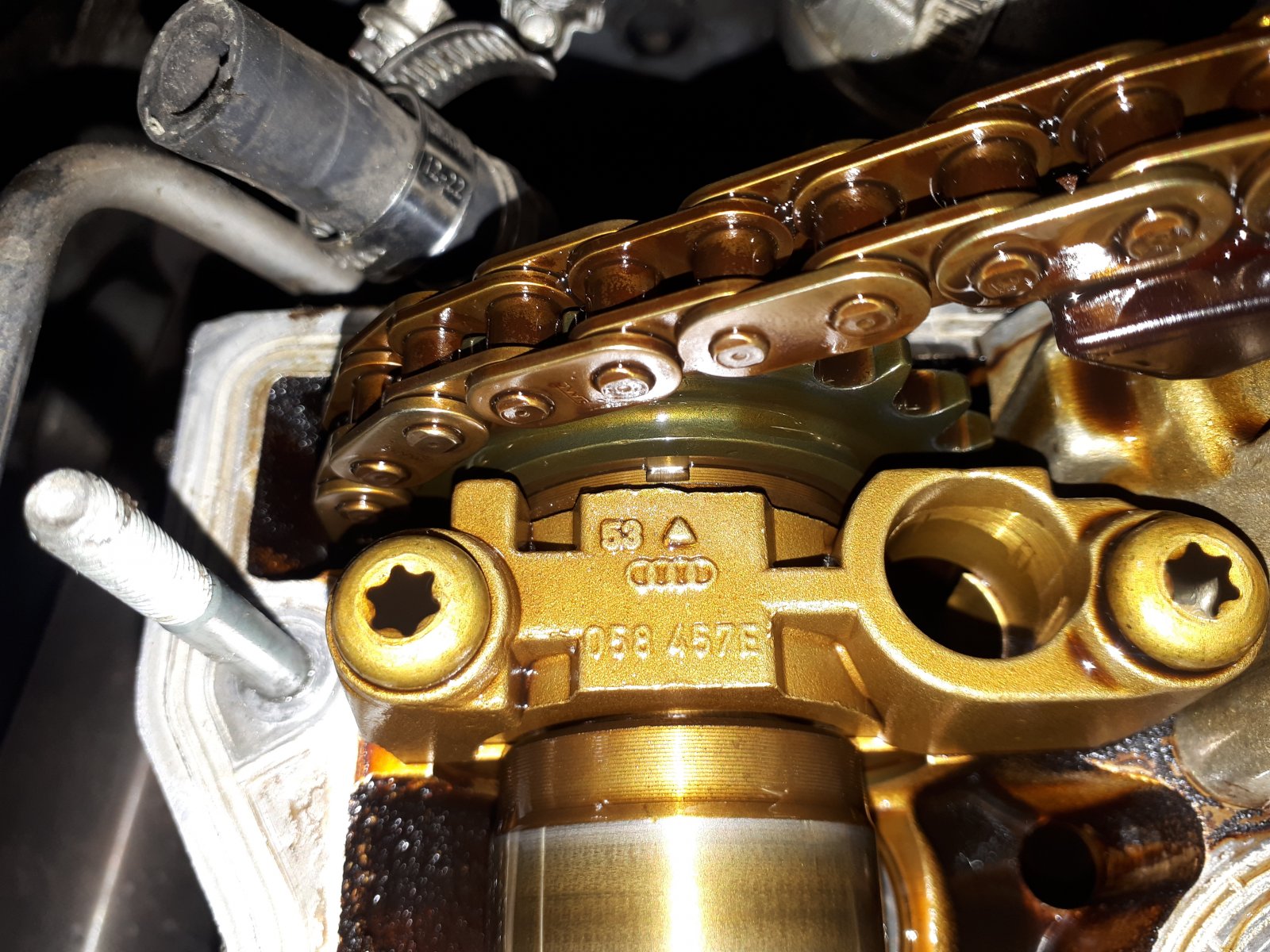

I oczywiście wyszło, że rozrząd podczas wymiany został przełożony o jeden ząbek. Na szczęście skutkowało to tylko zmuleniem silnika. Po wymianie osłony i ustawieniu wyszło tak:
Po ustawieniu w grupie 093 wskazanie jest 0 i auto wreszcie odżyło. :kox: Turbo ładnie ciągnie i jest wreszcie to, co było przed wymianą rozrządu.

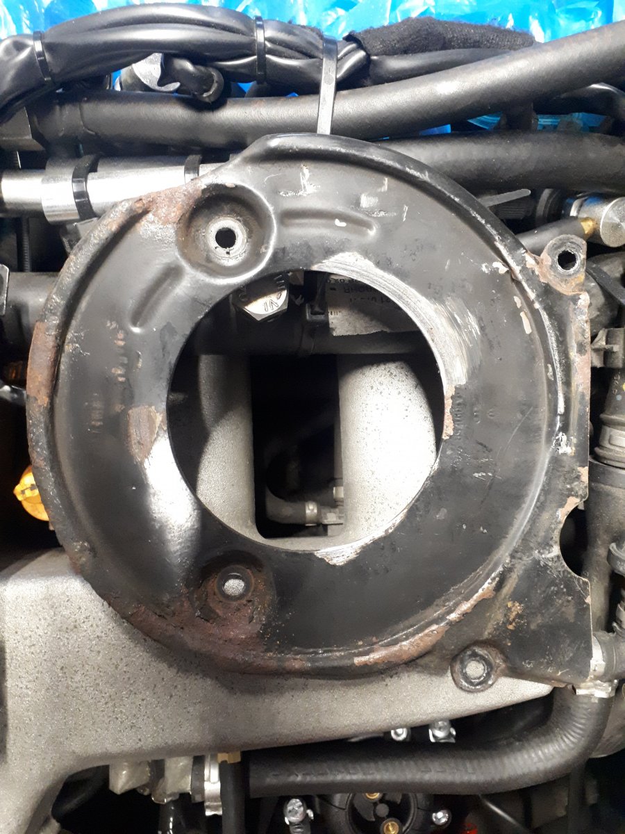

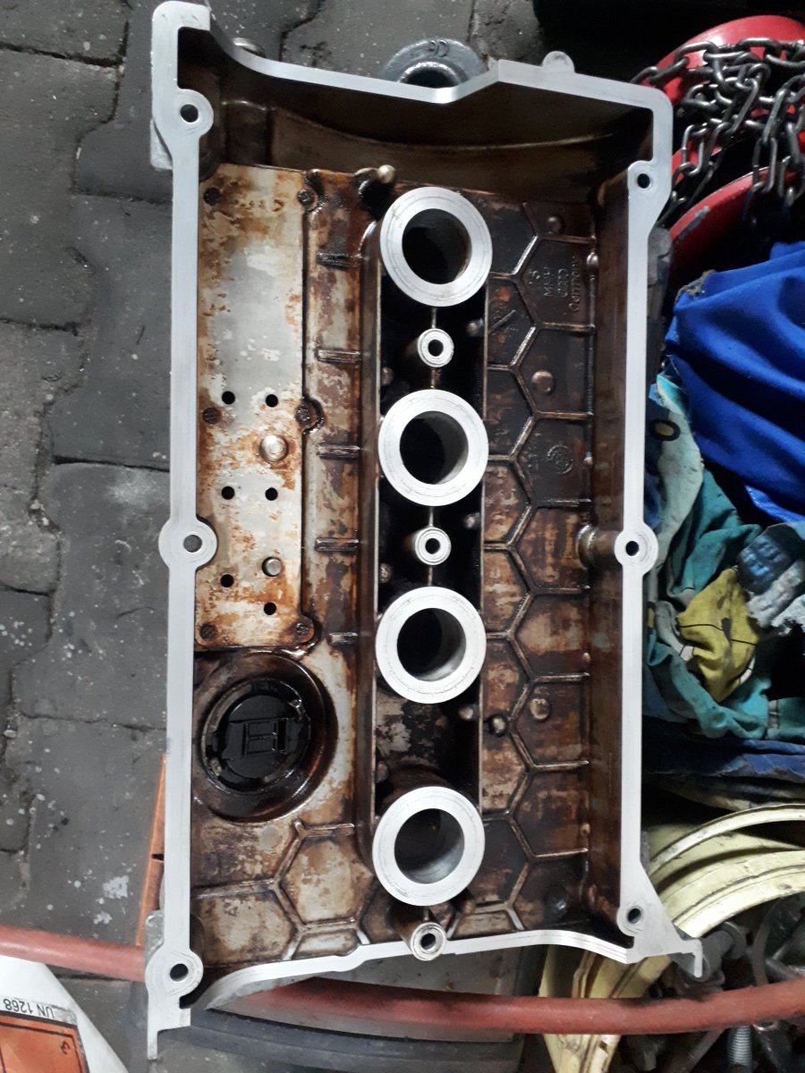

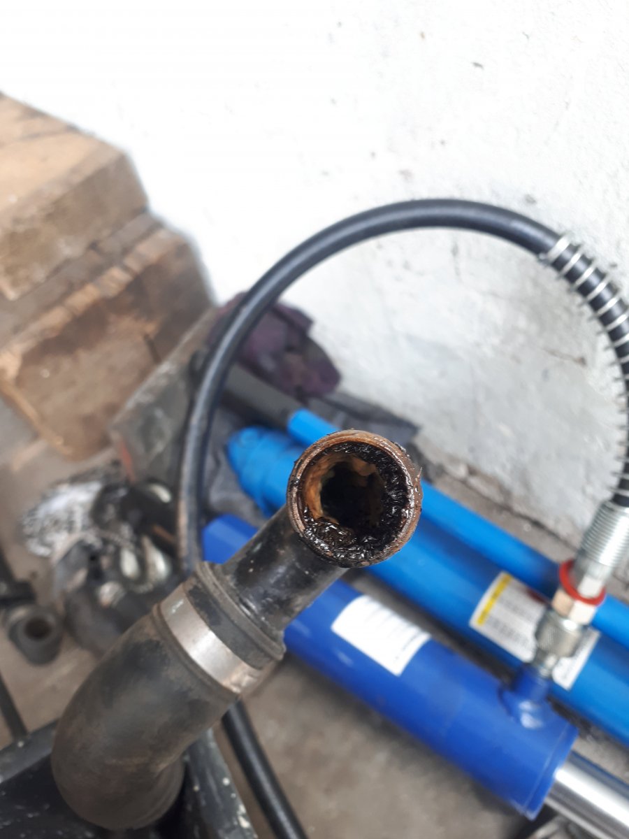

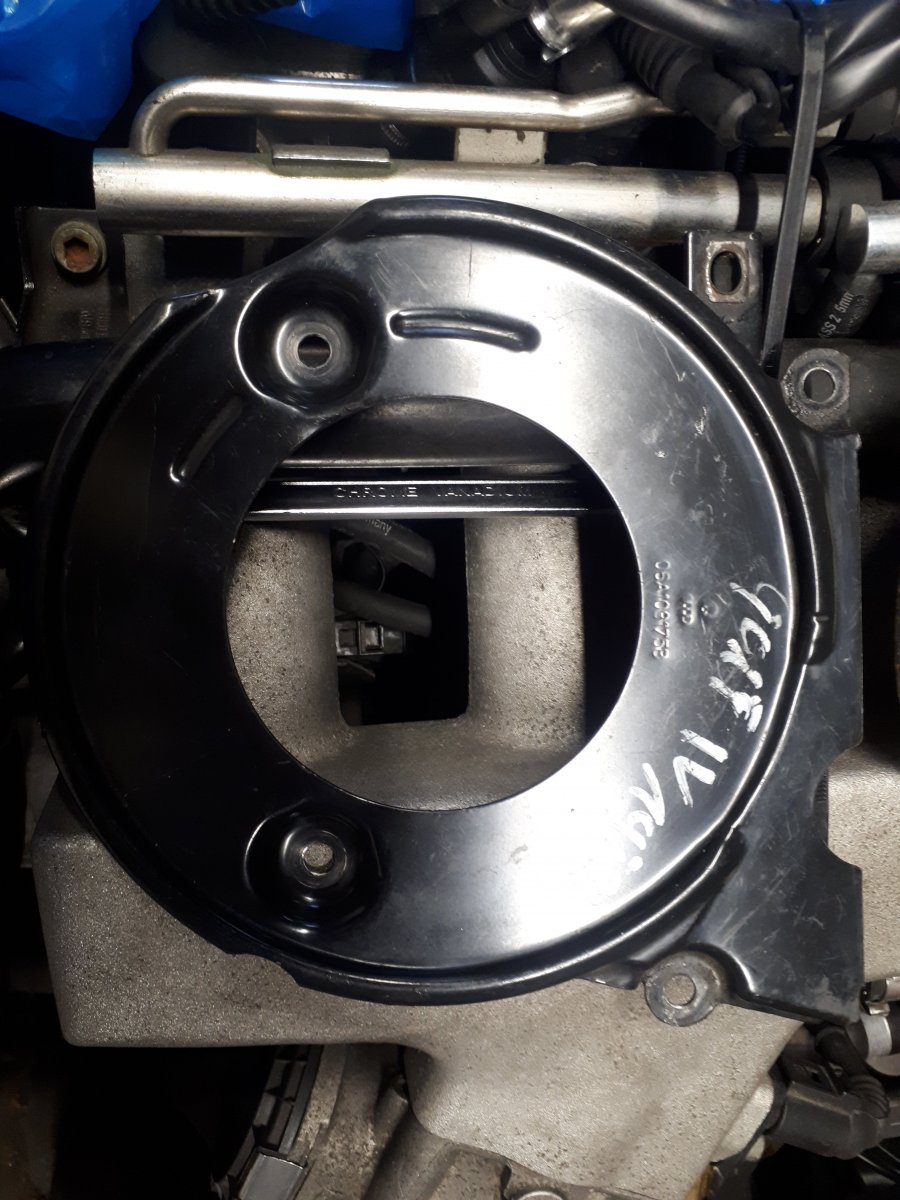

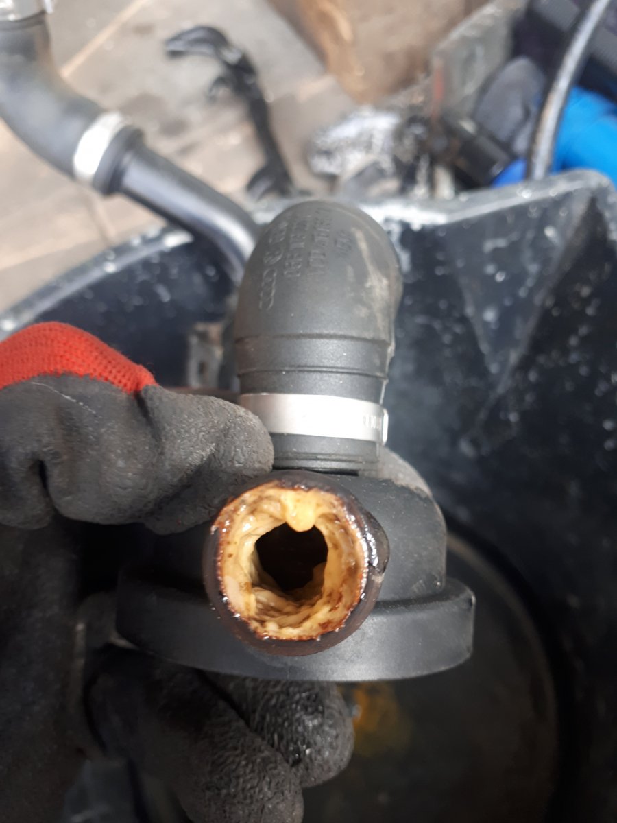

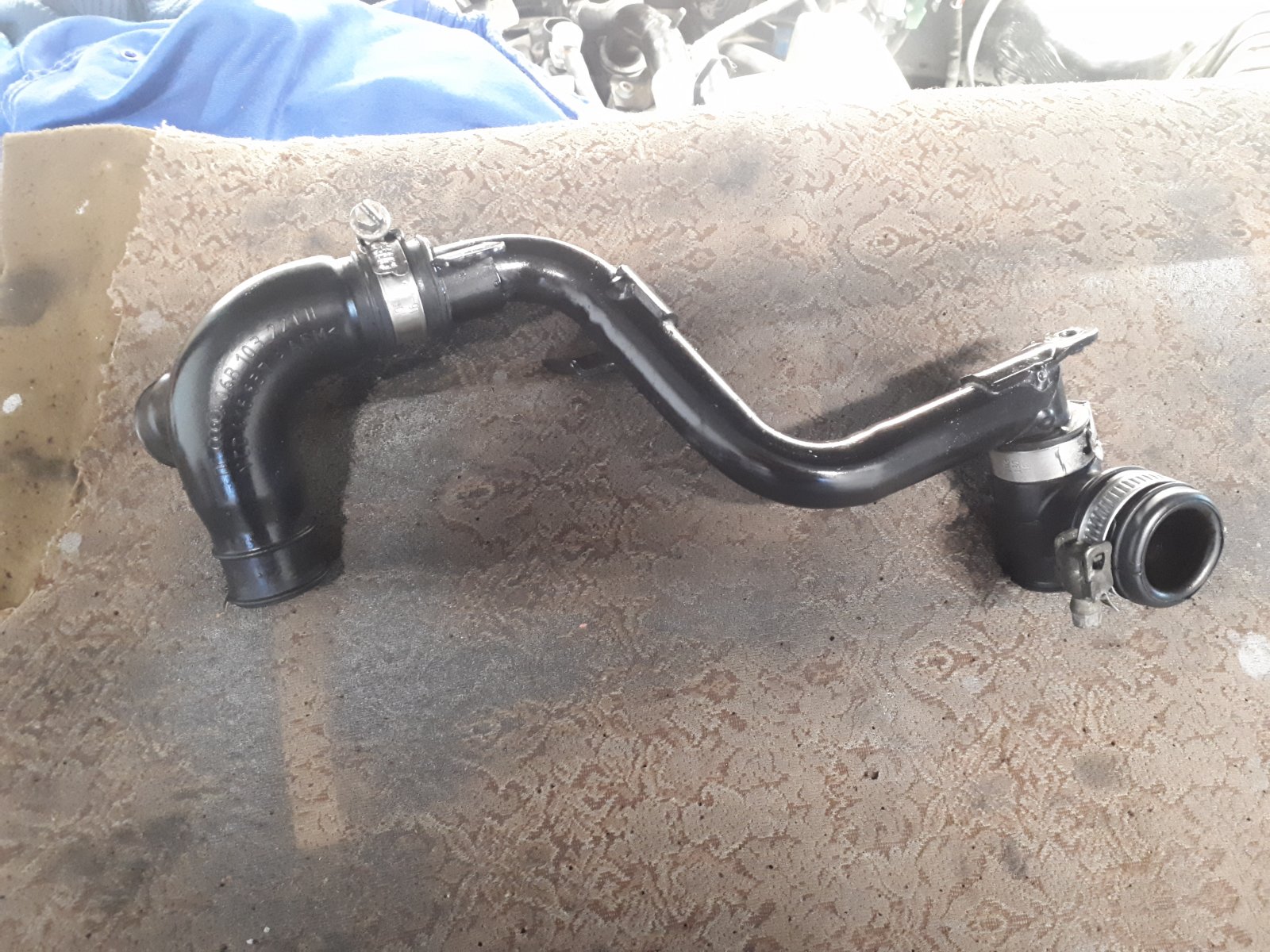

Przy okazji przeczyszczona część odmy od TIPa do trójnika za separatorem. Dalszą częścią odmy zajmę się jak już zrzucę kolektor ssący.

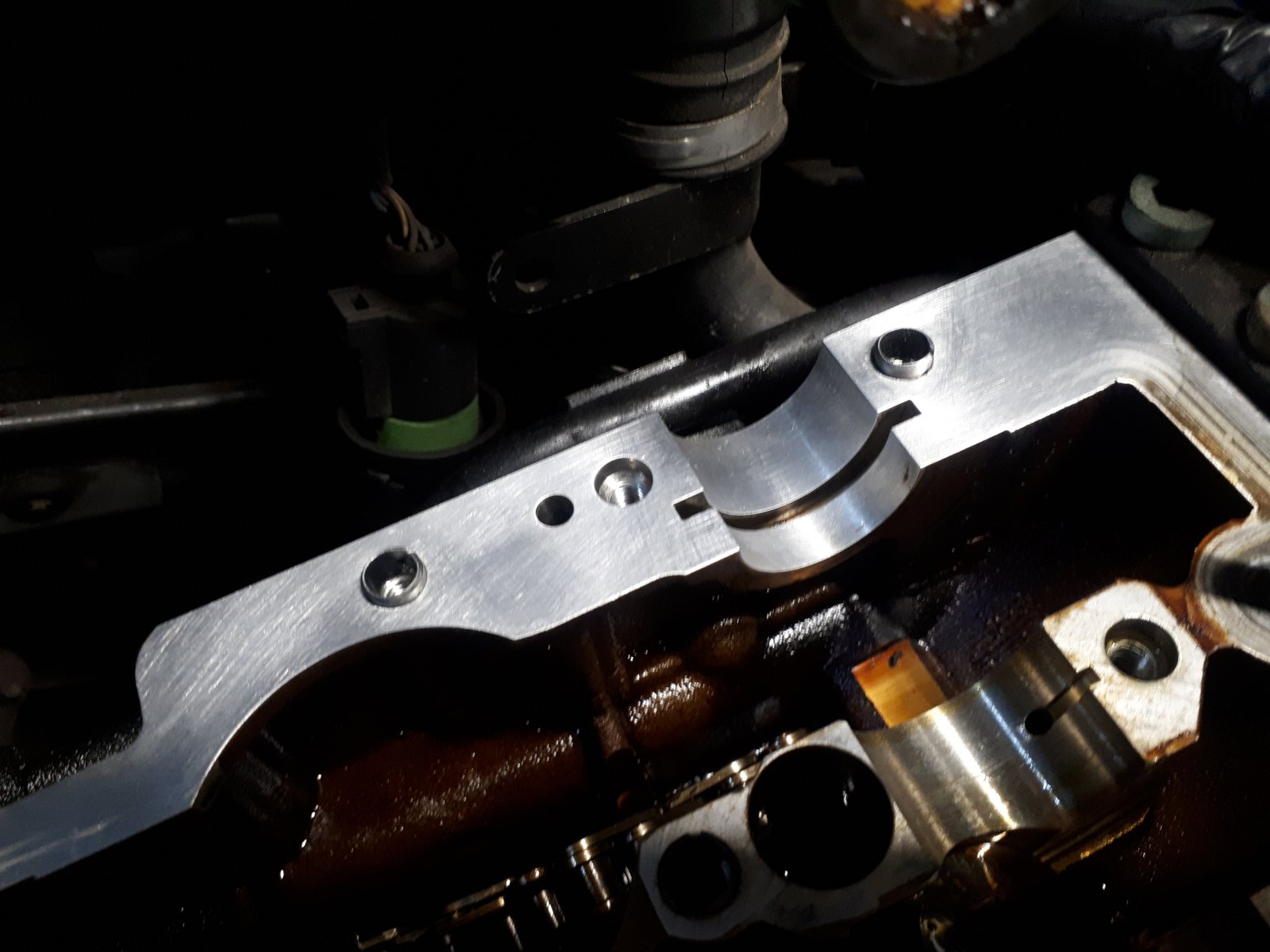

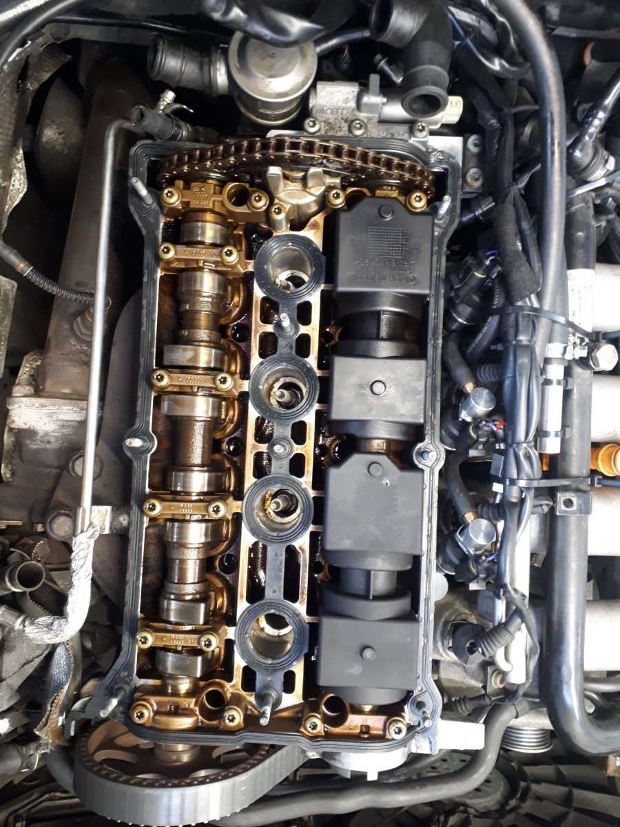

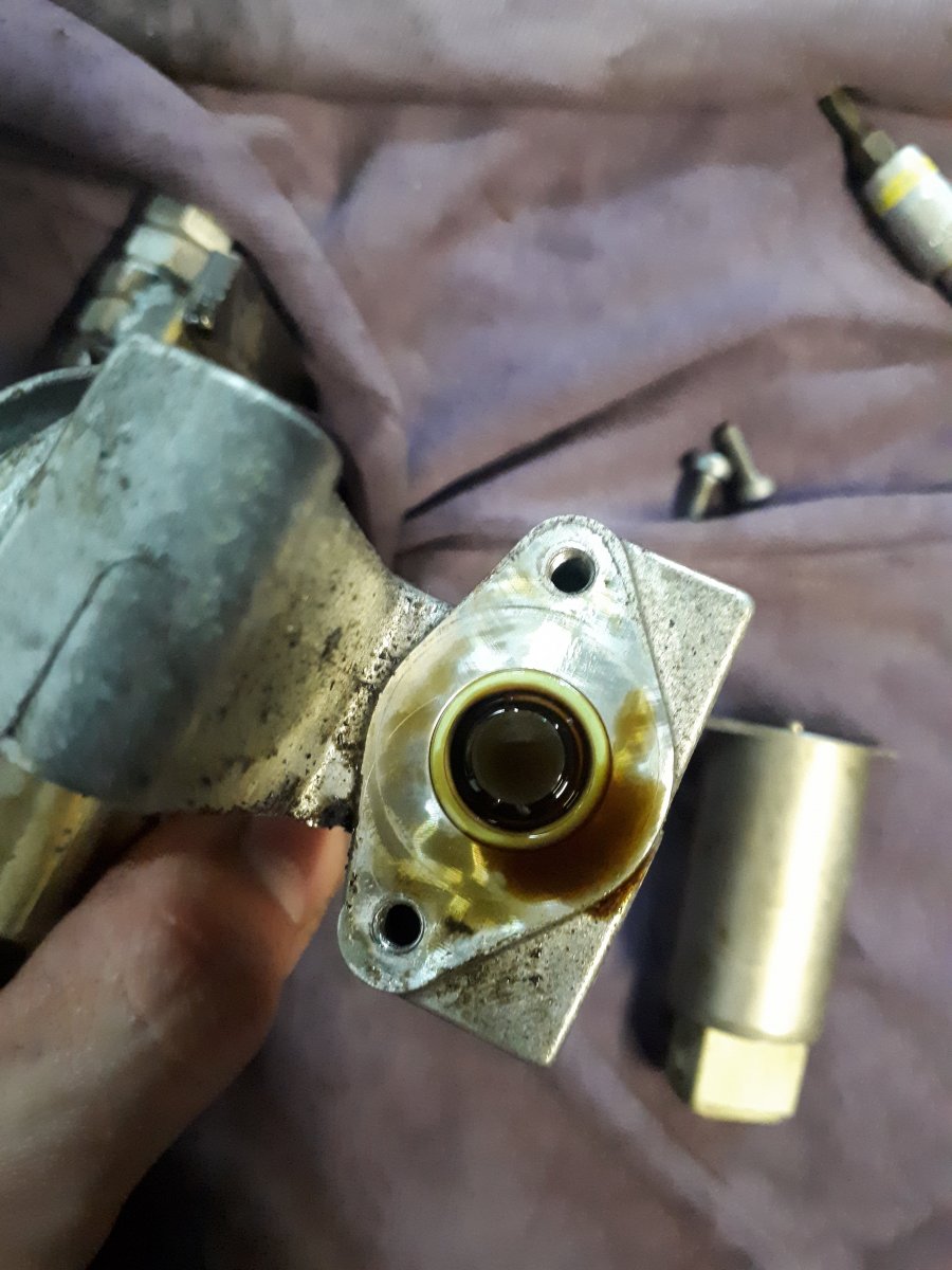

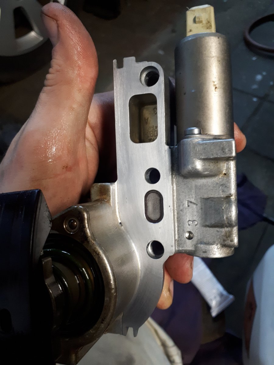

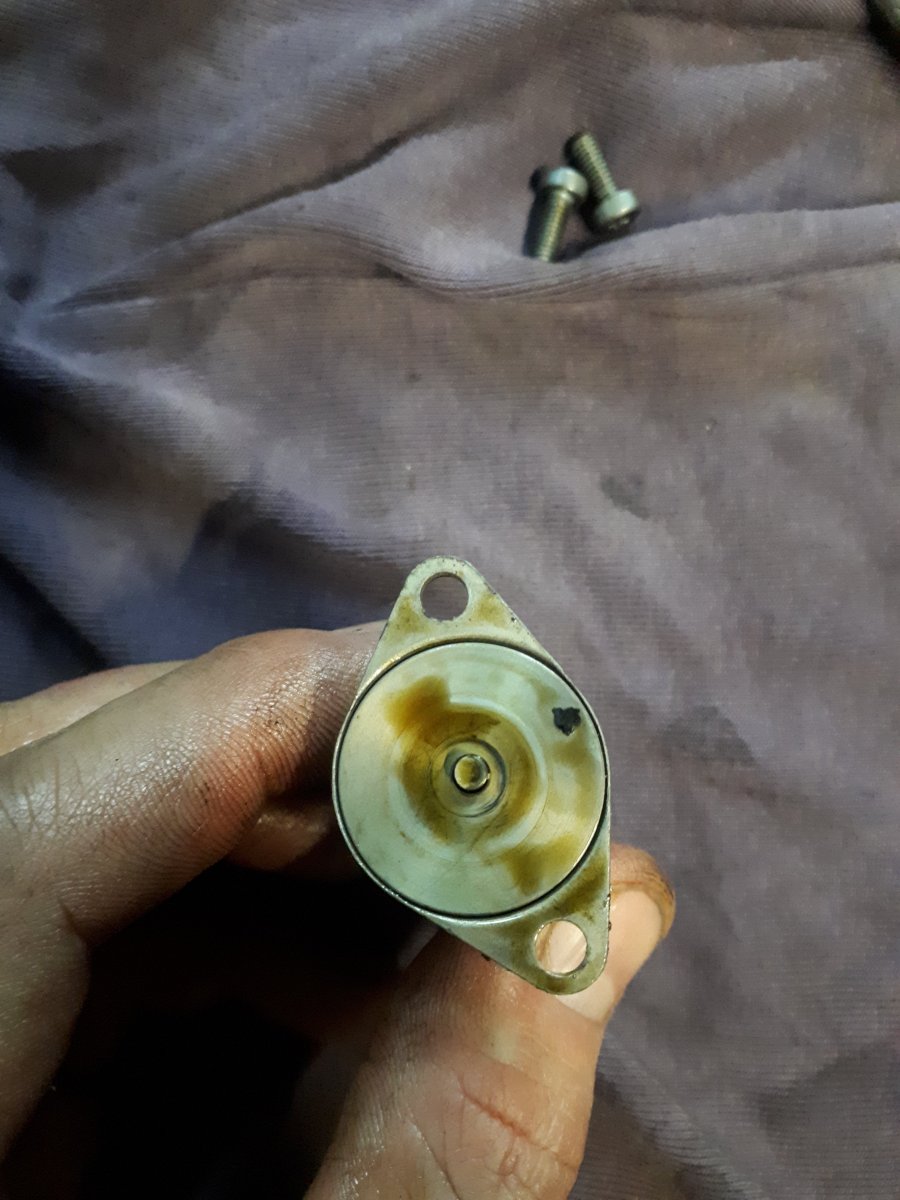

Następna sprawą jaką się zająłem, to wymiana uszczelnień pod napinaczem i pod pokrywą. Do wymiany uszczelnienia pod napinaczem  musiałem go wyjąć. Żeby to zrobić musiałem się trochę pomęczyć i odkręcić 3 śruby kombizaworu, który przeszkadzał przy wyciągnięciu napinacza bez demontażu wałka wydechowego. Wałek ssący podniesiony i jakoś wyszło.
Najprawdopodobniej leciało spod cewki elektrozaworu. Po odkręceniu okazało się,  że olej jest także poza oringiem. Wymiana na nowy oring plus uszczelniacz Reinzosil.
Wszystkie powierzchnie dokładnie wyczyszczone włókniną i odtłuszczone.

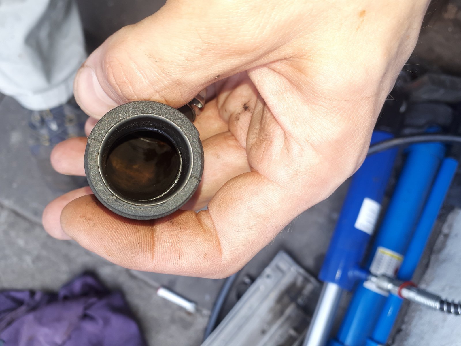

Jedno co mnie zastanawiało czemu napinacz tak się zachowywał po ściśnięciu go ściągaczem. Dla potomnych po odpaleniu napełnił się olejem i cichutko chodzi.

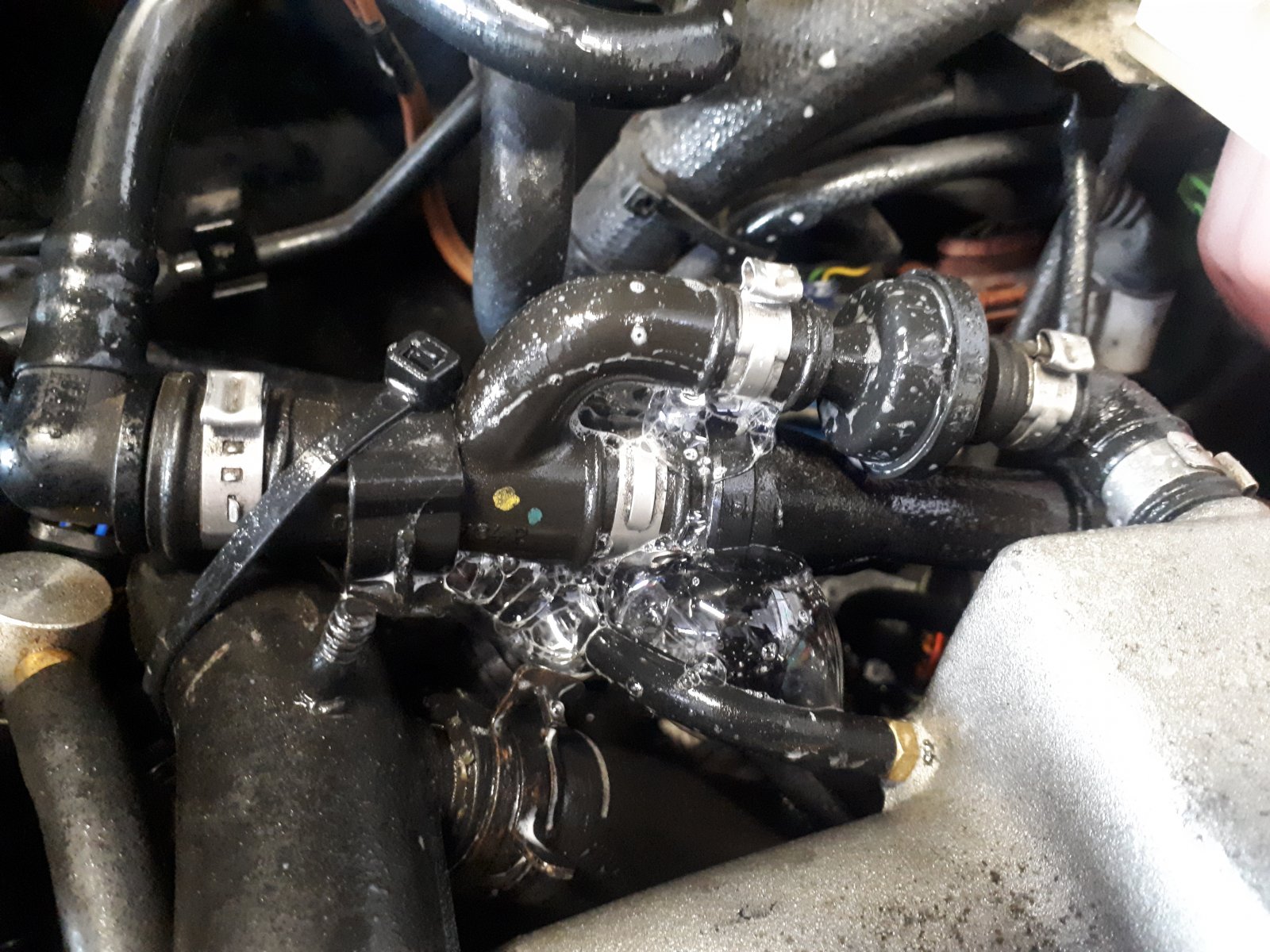

Składamy dziada. Na koniec trochę posprawdzałem szczelność. Otwór od odmy zaślepiony i pompujemy 1 bar w TIPa od strony przepływki. Pierwsze testy pokazały, że szybko ciśnienie ucieka. Jak się okazało puszczała obudowa ezektora. Sklejona kropelką i już nie bąbluje.
I takie kwiatki. Znawcy lpg wszystko bez kleju składali i przy wkrętkach leciało powietrze.
A tego już nie skomentuje..  otwór w którym prawie, że gwintu nie ma. Wklejony na klej i trzyma szczelnie.
Dodatkowo piana zaczęła się robić przy wtryskach benzynowych, więc pewnie wkładki i oringi pod wtryskami do zmiany w najbliższym czasie.

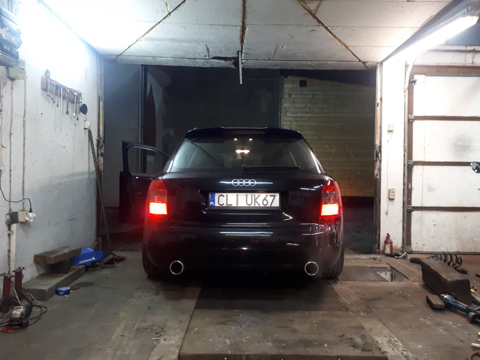

I tak brzmi po rozgrzaniu. :D

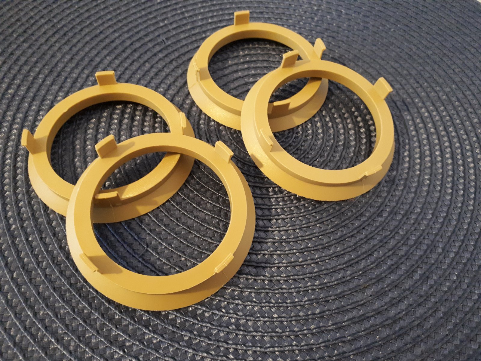

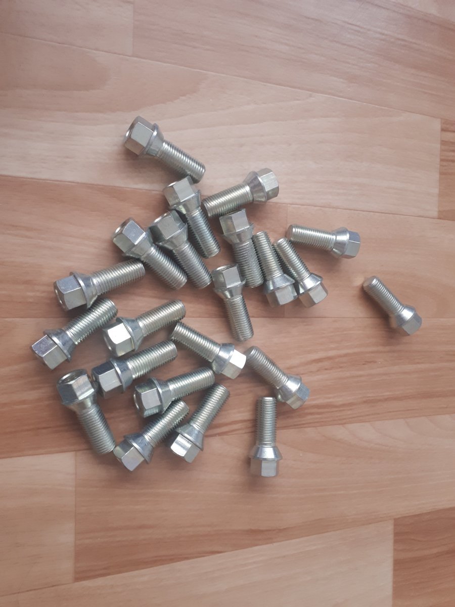

Do nowych felg zakupione śruby polskiej produkcji Huta Stalowa Wola M14x1,5x30 oraz pierścienie centrujące 70,1 z otworu DOTZ na 57,1 Audi

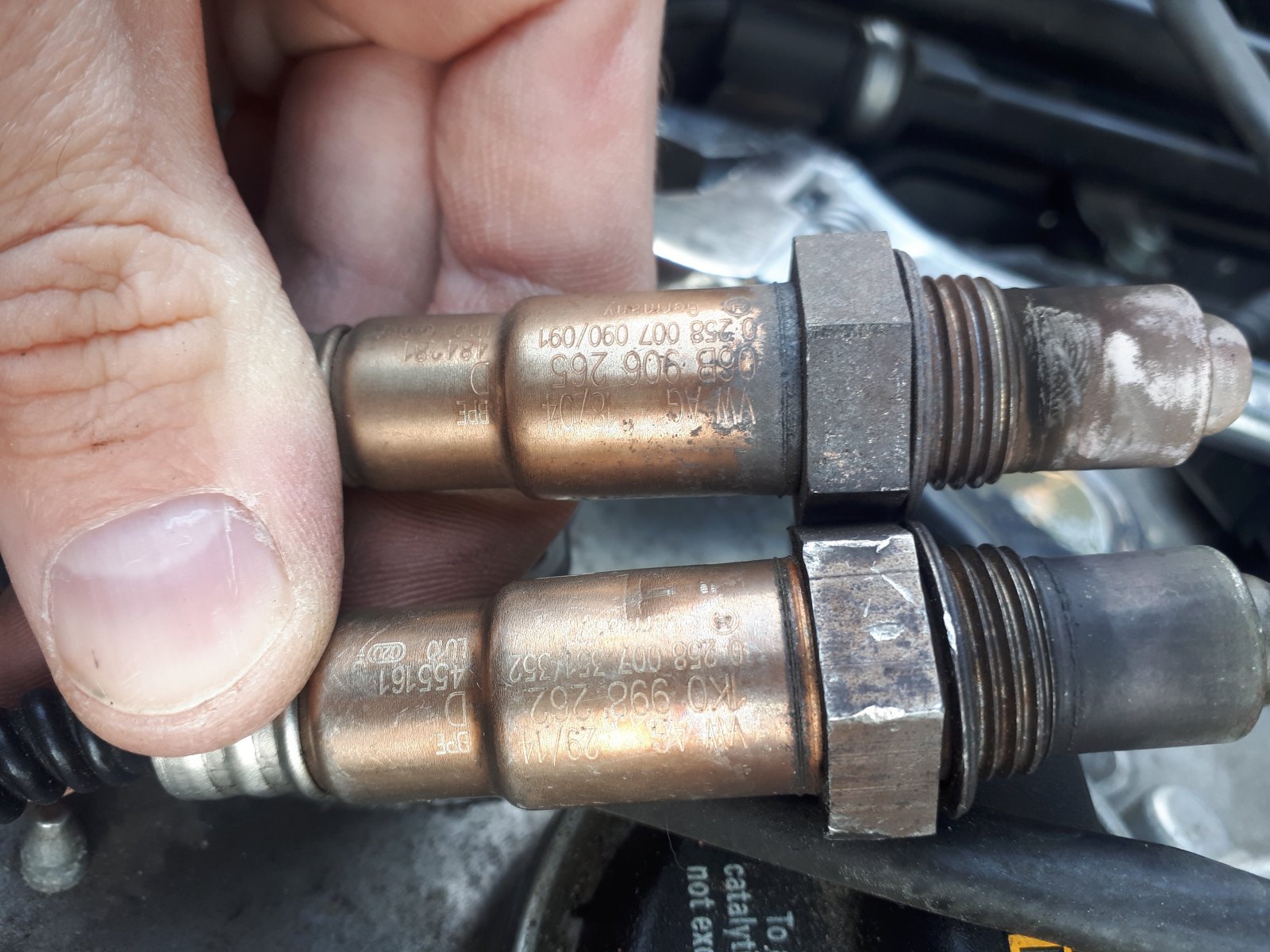

Błąd grzałki pierwszej sondy lambda zniknął po wymianie sondy na używkę. Korekty jak były złe tak pozostały. Po dłuższym czasie nadal wyskakiwał błąd ubogiej mieszanki.
Stara sonda 06B 906 265 D
"Nowa"" sonda 1K0 998 262 D

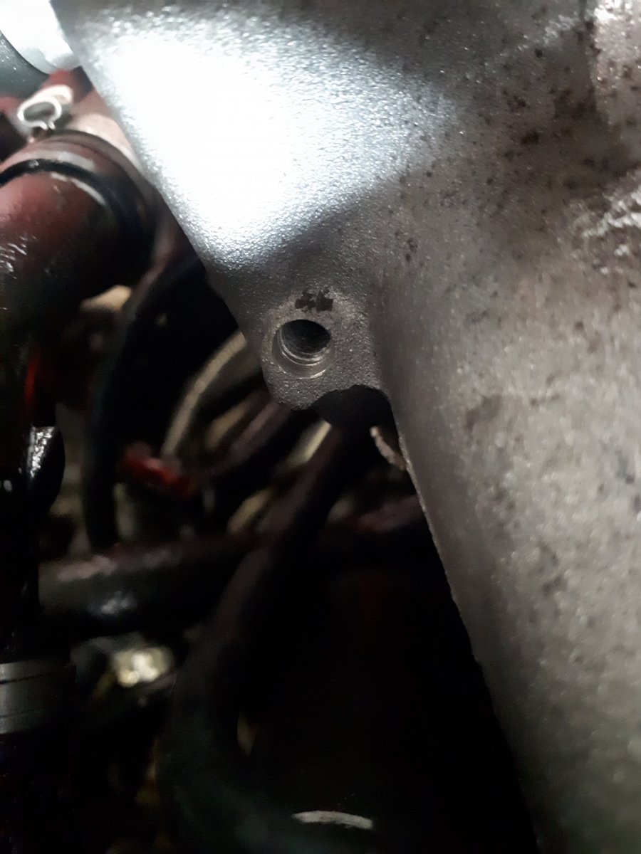

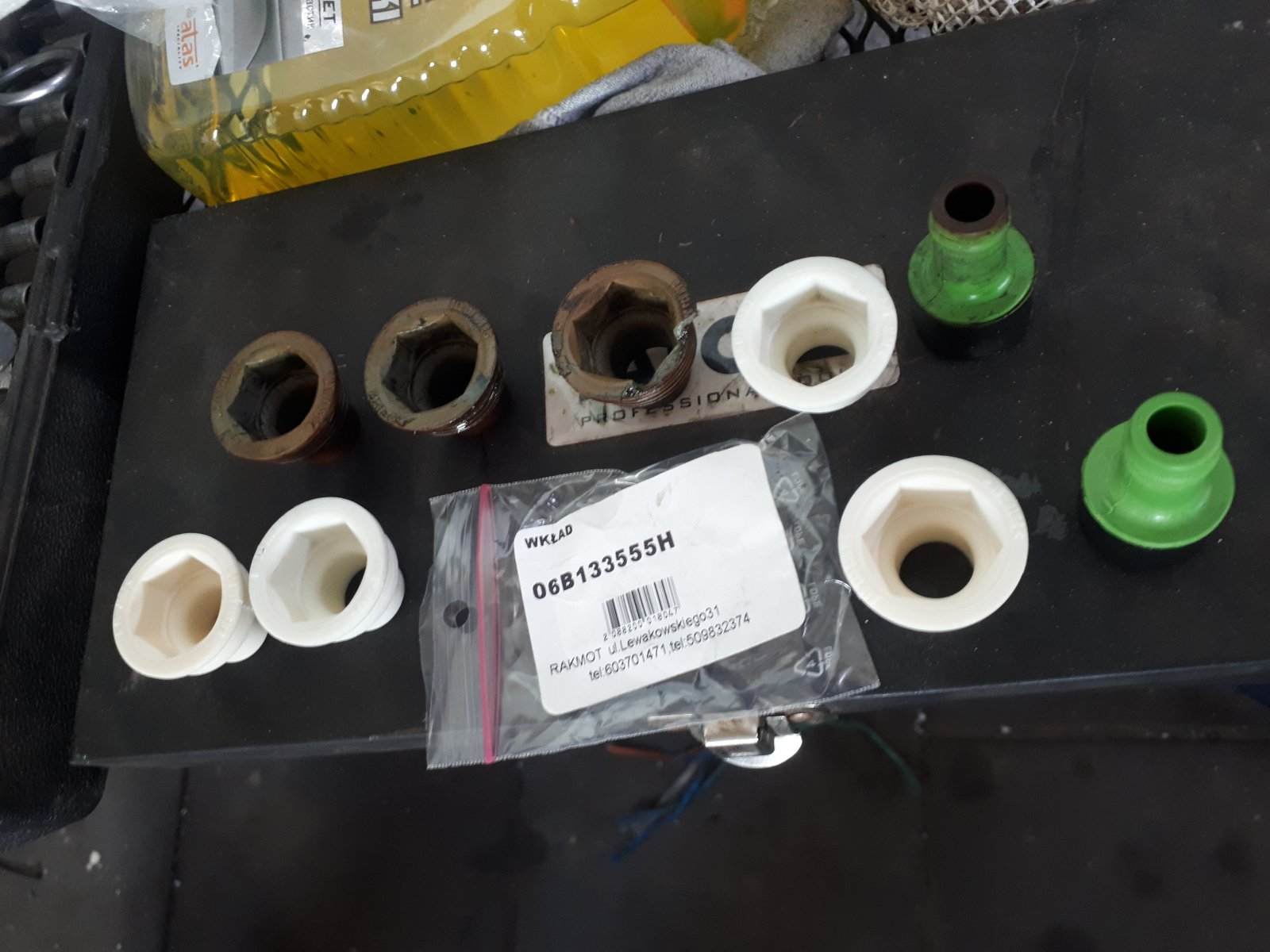

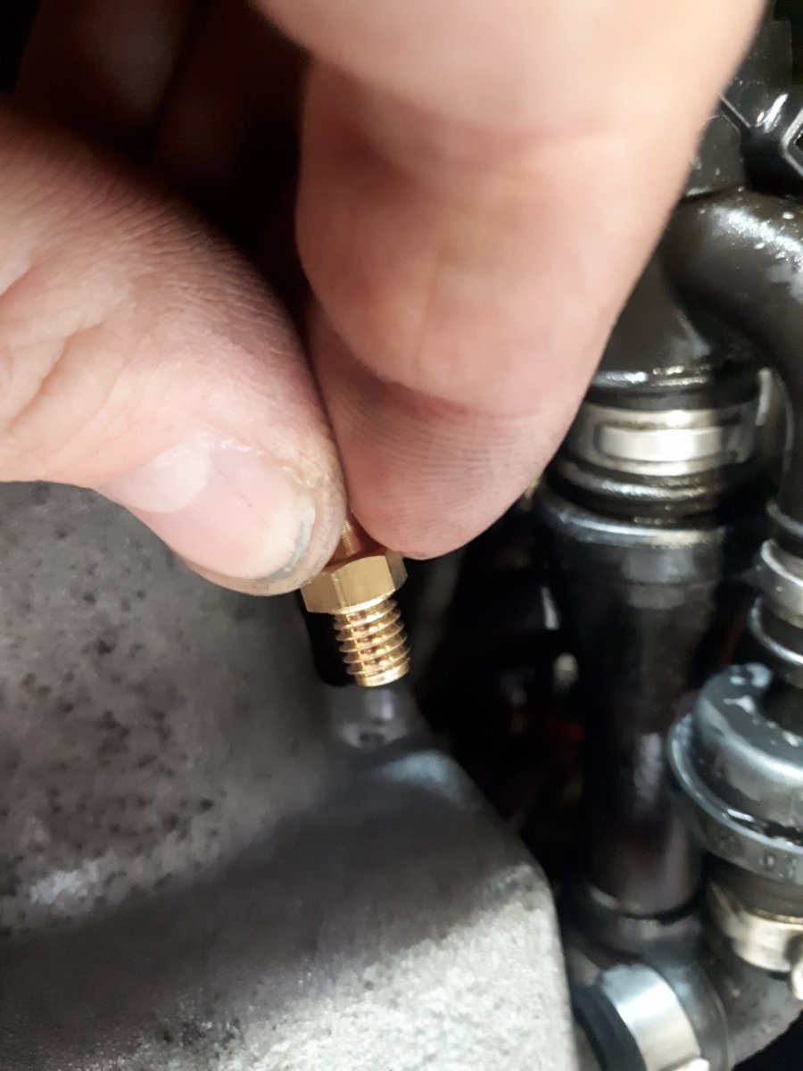

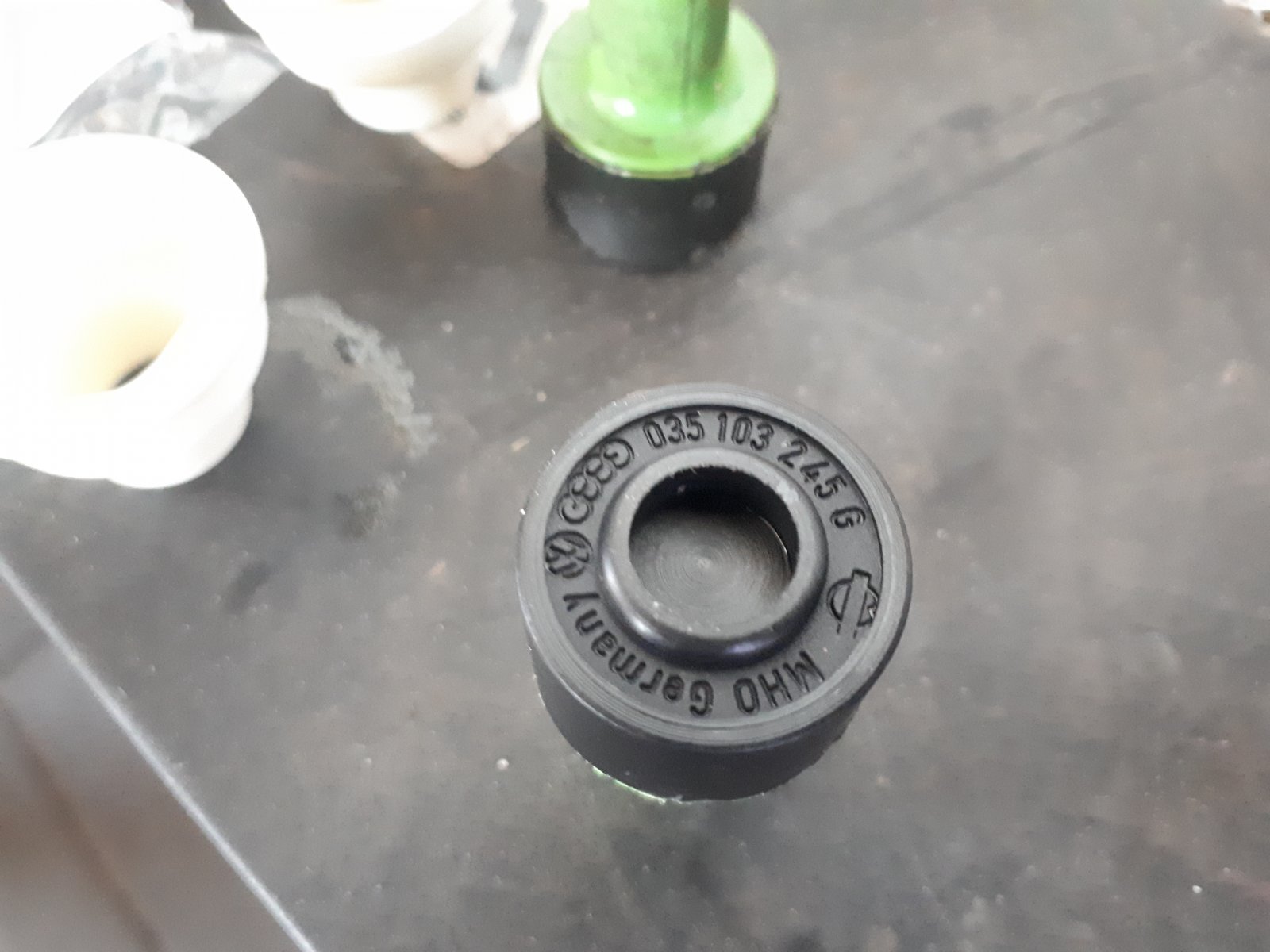

Kolejne nieszczelności usunięte. Wymienione wkrętki plastikowe pod wtryskami z numerami 06B 133 555 H i zamontowane na klej do gwintów Loctite. Przy okazji wyczyszczona odma od separatora odmy do samego dołu.

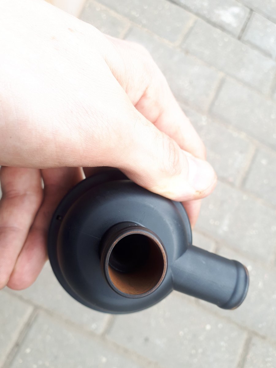

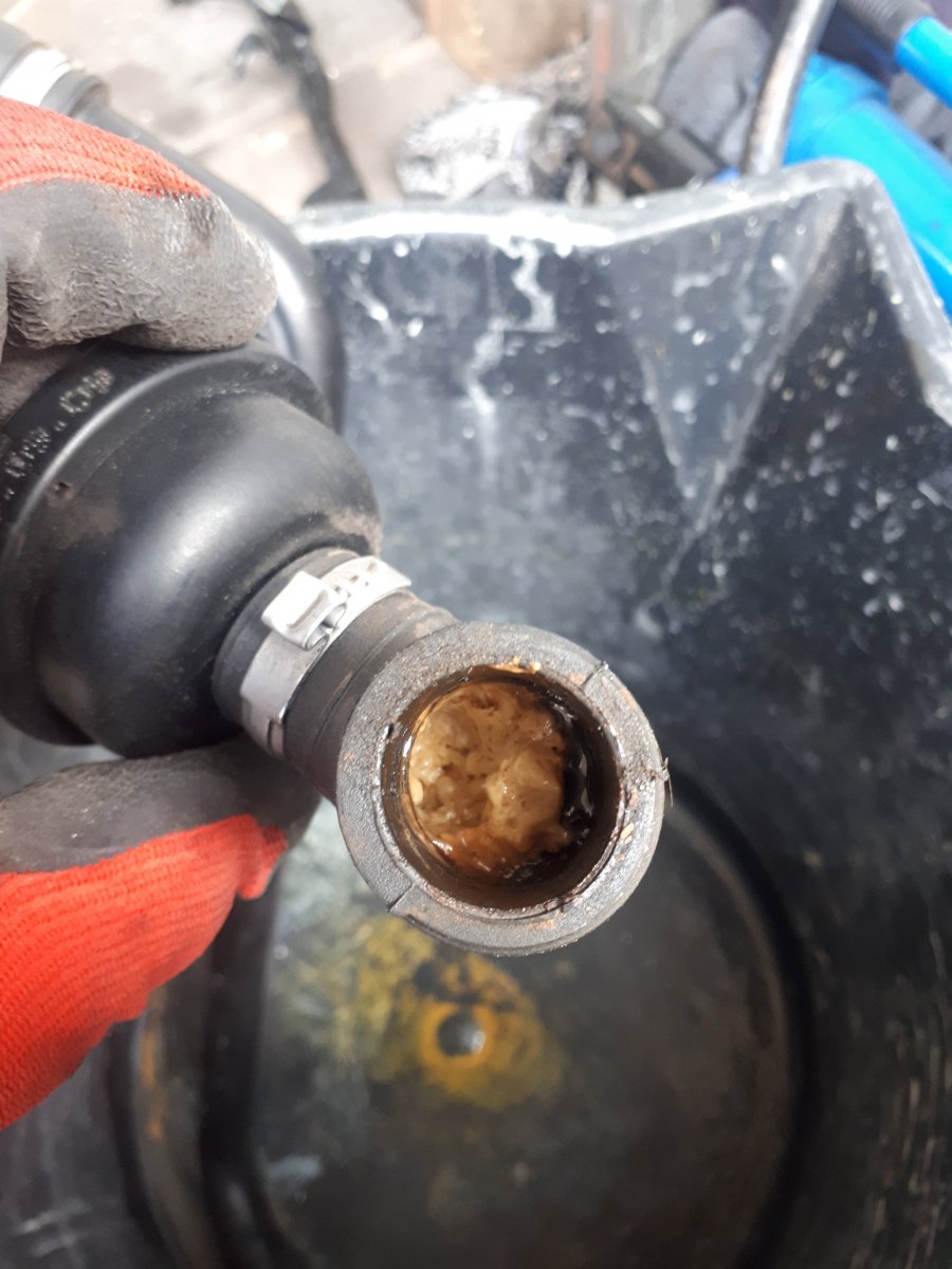

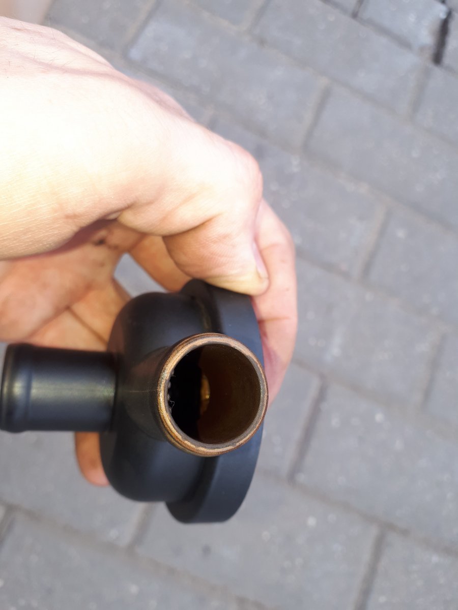

Przy rozbieraniu odmy znalezione kwiatki, takie jak zaślepiony śrubą zawór odpowietrzania skrzyni korbowej. Zakupiony oryginalny tańszy od Skody z numerem 035 103 245 G. Taki sam do Audi kosztował 10zł więcej (numery te same), więc po co przepłacać.

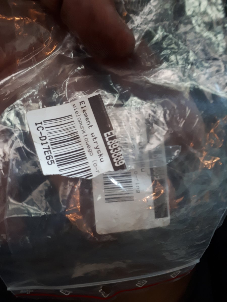

Oringi górne i dolne na wtryskiwaczach benzynowych wymienione przy okazji na EL893889. Co do wymiany, to wystarczy stary oring przeciąć np. żyletką i nowy wchodzi bez problemu nie łamiąc podkładki.

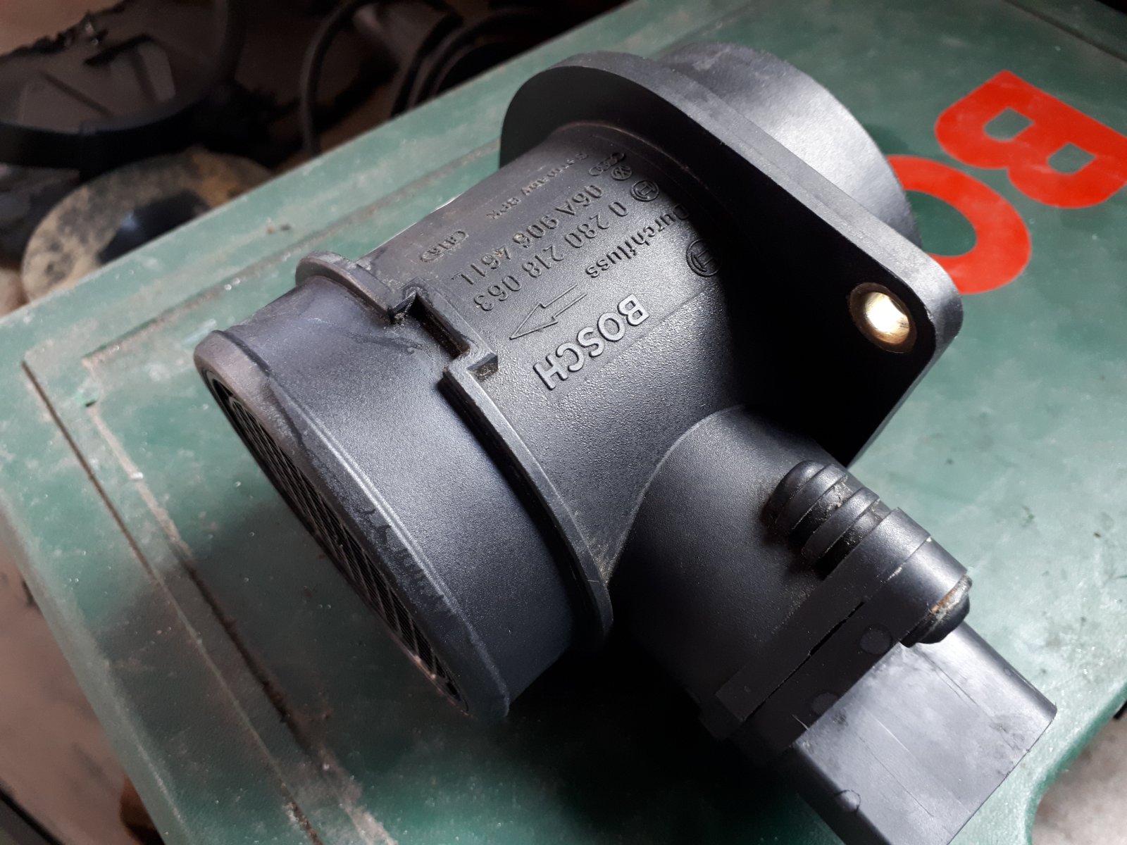

Zaczęło się strzelanie z wydechu i podejrzewałem przepływkę. Po wymianie na używaną 06A 906 461L strzelanie ustąpiło oraz korekty są bliskie zera i nie wyskakuje błąd ubogiej mieszanki. :)

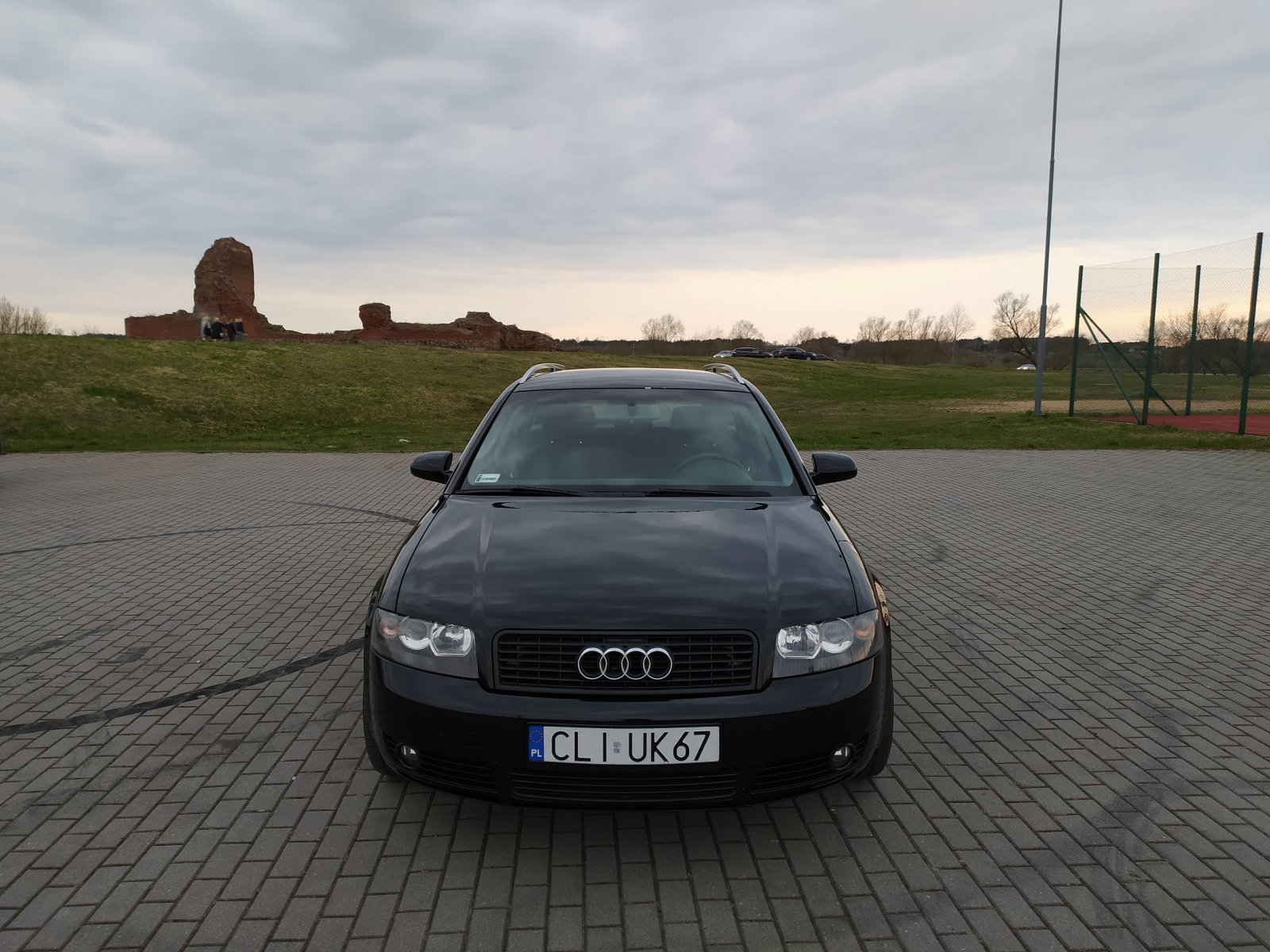

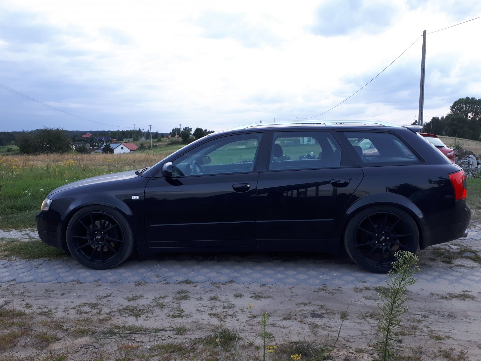

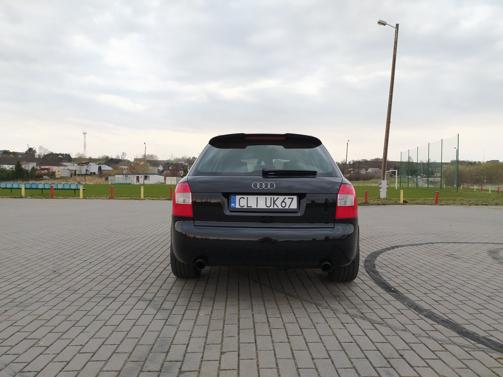

Kilka fotek aktualnego stanu wizualnego auta
Auto dostało jasną czarną folię przyciemniającą na białe światła cofania oraz końcówki 10cm z Hyundaya Coupe trochę przerobione żeby wyglądały ładniej. Oryginalne w Hyundaiu są płytkie co je optycznie pomniejsza. Te dostałem za darmo, wiec nie szkoda było kombinować. Wyszło bardzo fajnie.

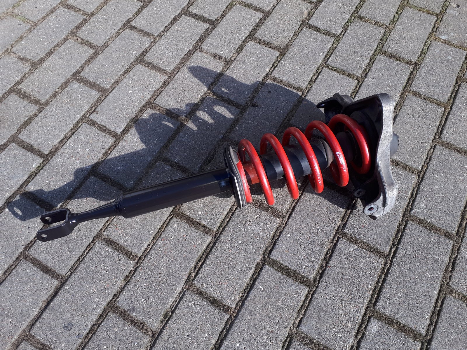

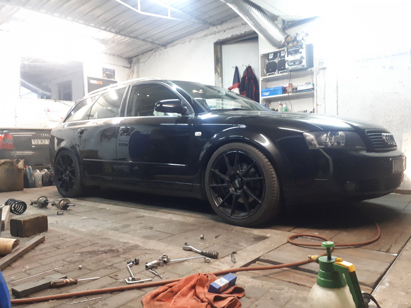

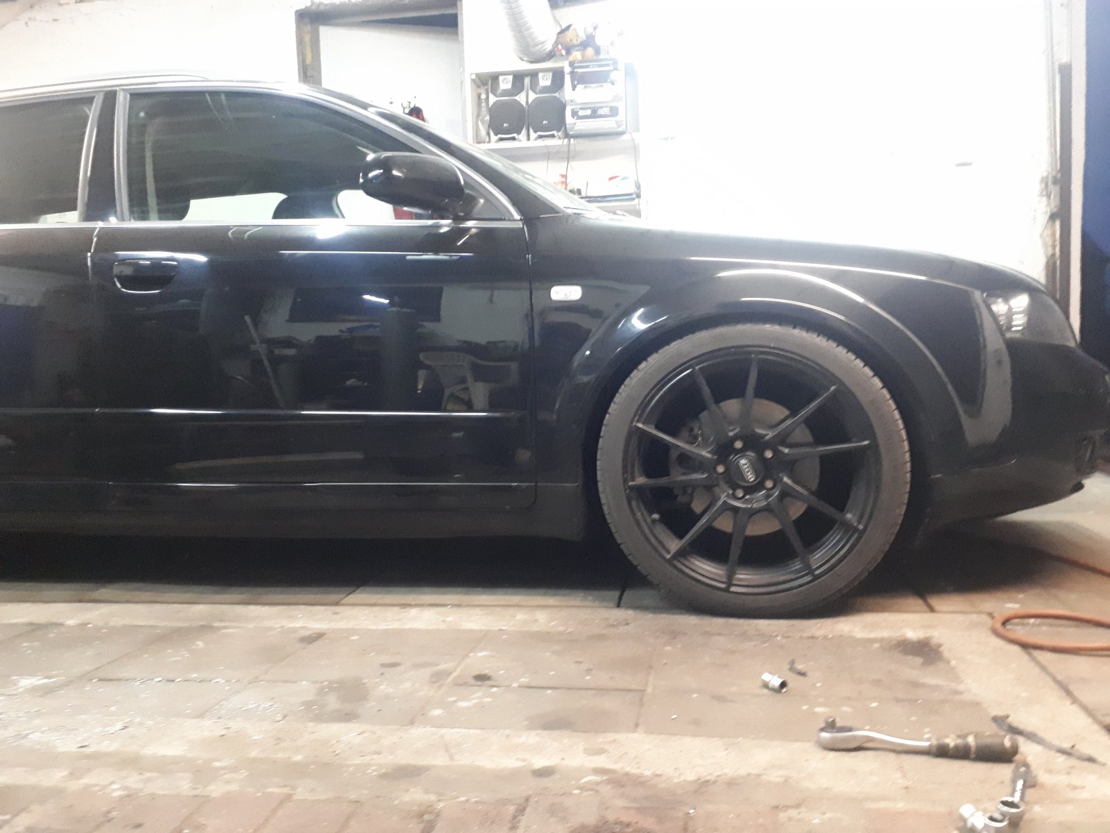

Nadszedł czas na wymianę zawieszenia. Standardowo śruby spinające górne wahacze z przodu urwały się. Wymieniłem na nowe i zamontowałem zawieszenie na sprężynach Eibach Sportline oraz czerwonych amorach chyba od s-line? ^_^ Przednie amorki wyczyszczone rdzewki i zabezpieczone przed dalszym korodowaniem.
Po montażu wyszło coś takiego :D
Tył siadł jakieś 5cm względem serii. Przód podobnie. Jednak tył względem przodu jest jakieś 2cm niżej. Instalacja gazowa pewnie też trochę się do tego przyczyniła. Muszę coś pomyśleć z tym tyłem, żeby go trochę podnieść.  :banan:

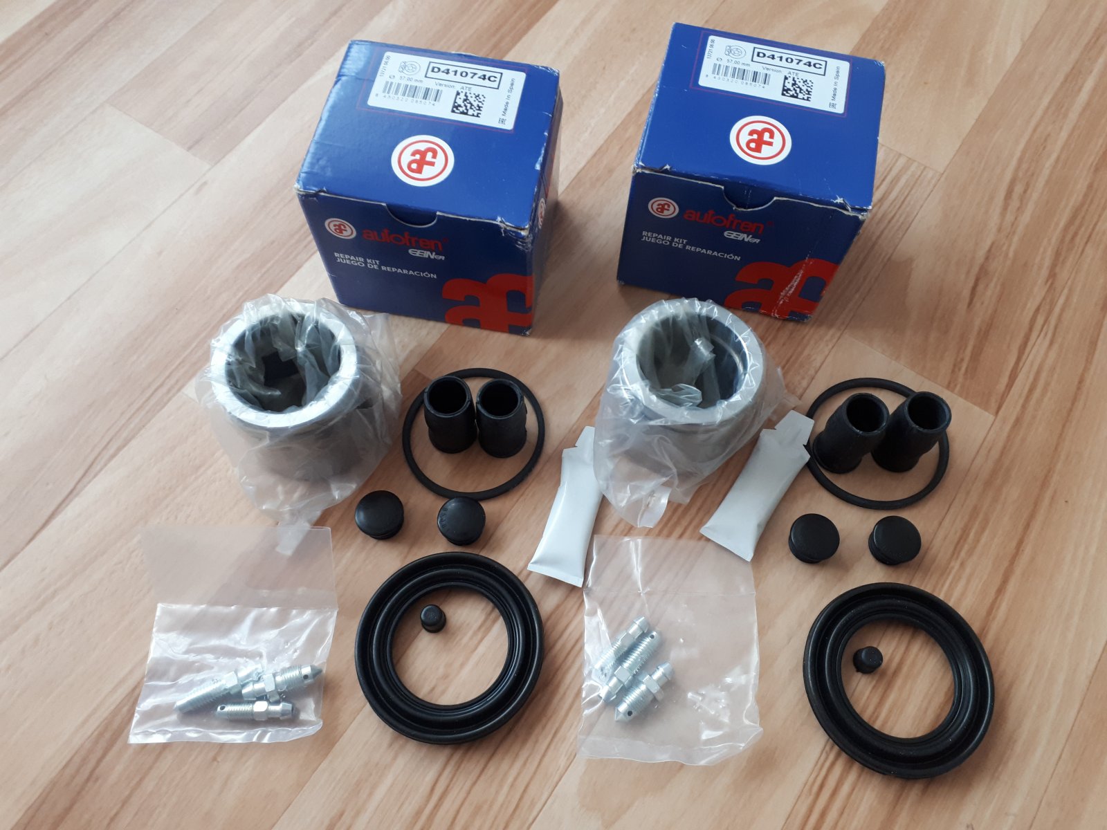

Tłoczki na przód już leżą i czekają na montaż.

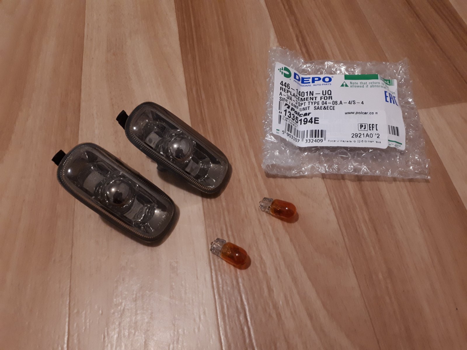

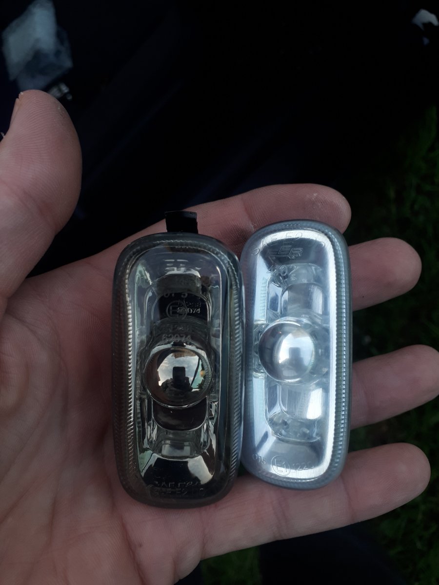

Zastanawiam się jeszcze, które kierunkowskazy wybrać...
Clear dymione...
czy clear czarne...
Dobrze działasz, tak trzymać. Najbardziej cieszy jak się właśnie samemu modzi :jerk:
Ramki malowane plastidipem? Dobrze wyszło. U siebie będę oklejał folia :decayed:
Kierunki dymione :wink:
Foty foty foty :wink:
No i kierunki dymione na pokładzie. Jedyne 59zł za dwa z wysyłką i uśmiech na twarzy coraz większy.  :decayed:
I porównanie z oryginalnym

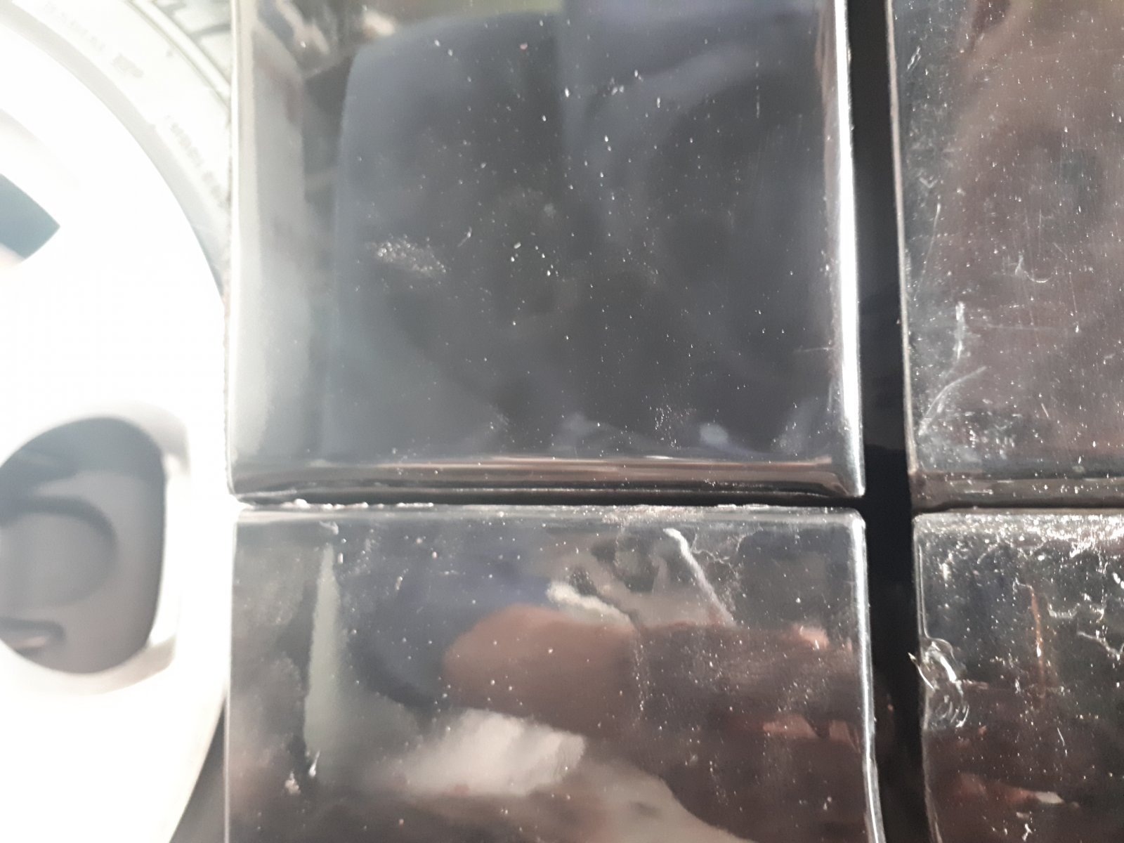

Czym chromy malowałeś?
Chromy matowałem włókniną i spray czarny połysk do felg z firmy Boll. Niestety nadwozie pracuje i przy szybce karoseryjnej zaczyna odchodzić.. chyba będzie trzeba spróbować oklejania. :wink:

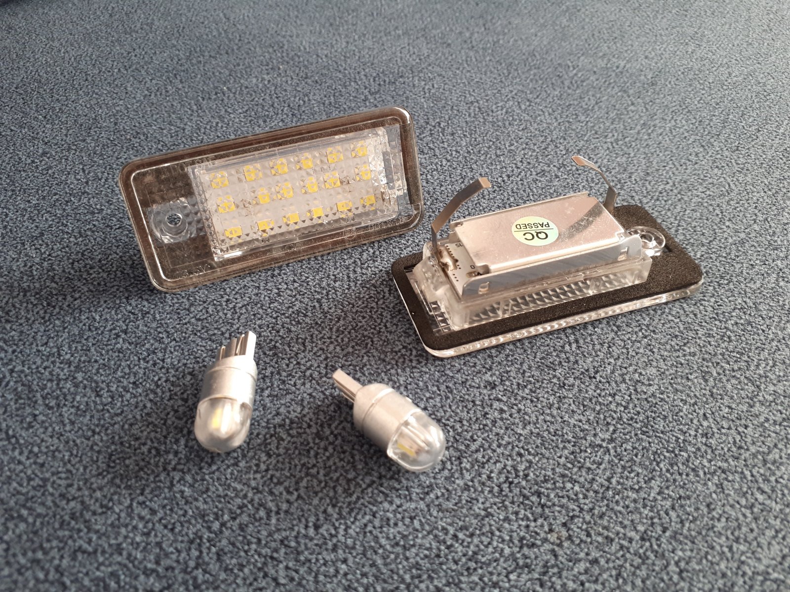

Odszczurzamy trochę dziadka. Pozycyjne Led z białym światłem... niestety wyleciały szybciej niż wleciały.. zaczęły mrugać jak stroboskop i będzie trzeba pokombinować z rezystorami lub kupić jakieś inne.

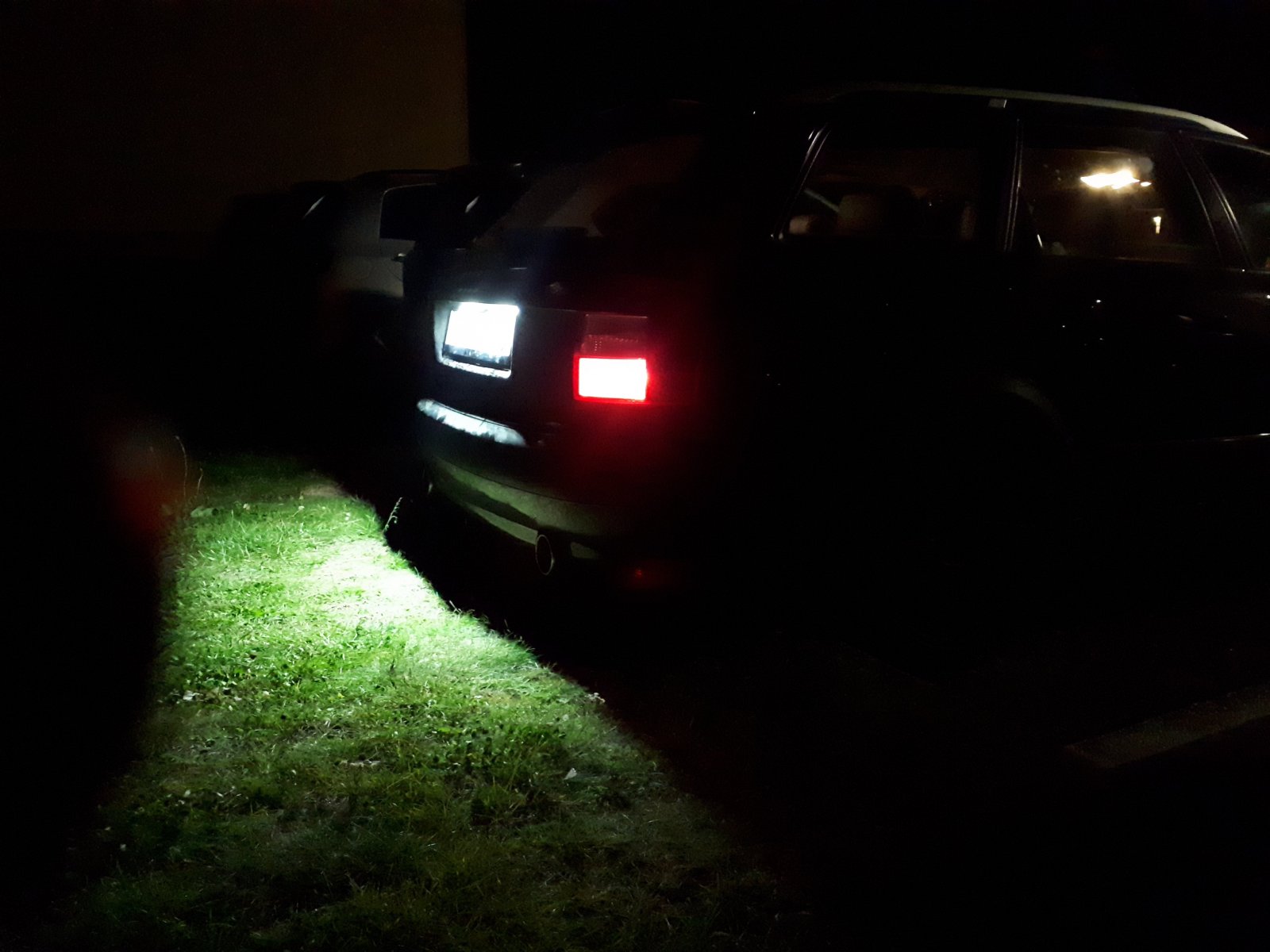

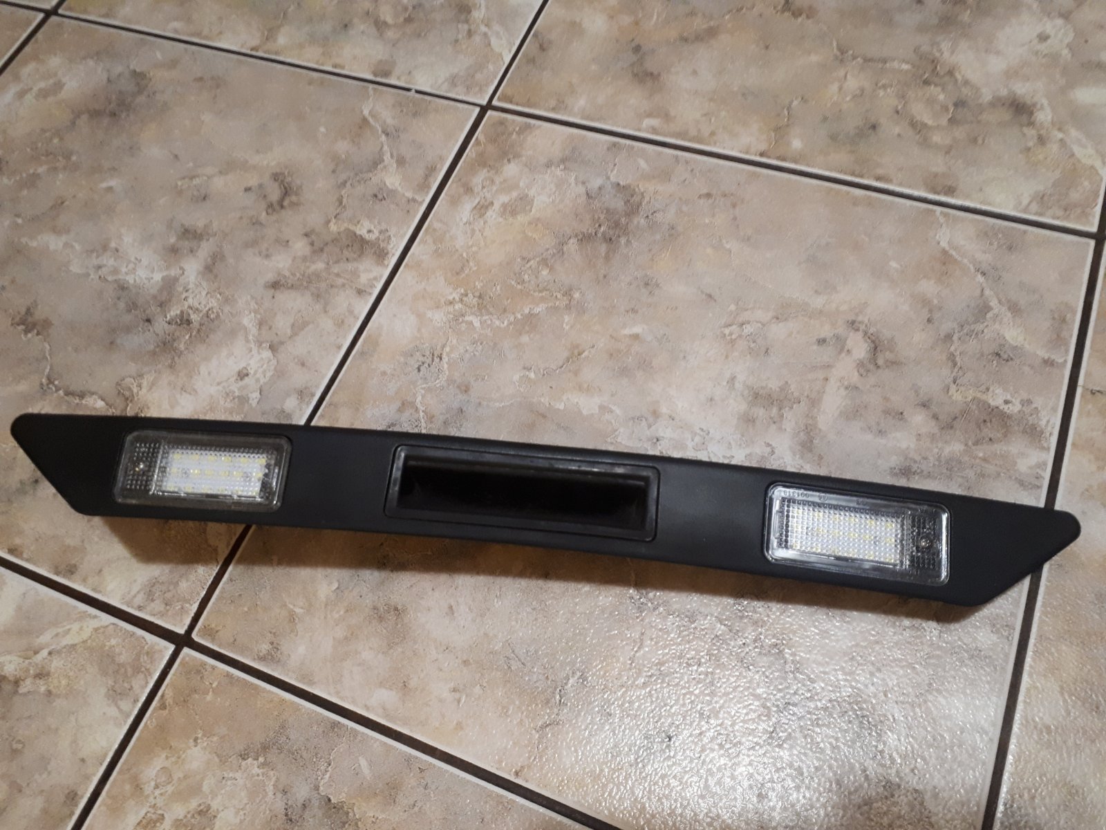

Pod tablice zamontowane lampki led ME PREMIUM ME-000288. Mogłyby trochę słabiej świecić. Spróbuje je trochę przyciemnić.

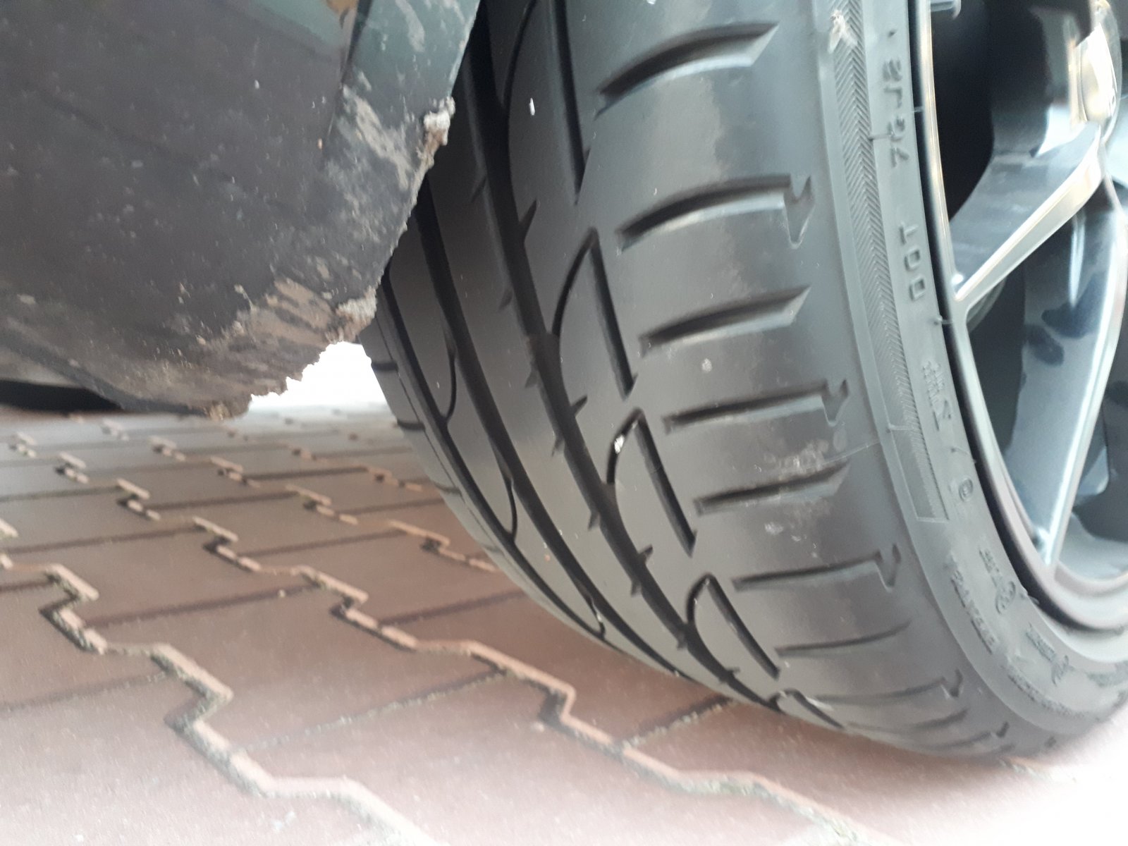

Zamiast opon 245/35/19 założyłem 225/40/19 i skończyło się wreszcie wożenie po koleinach.

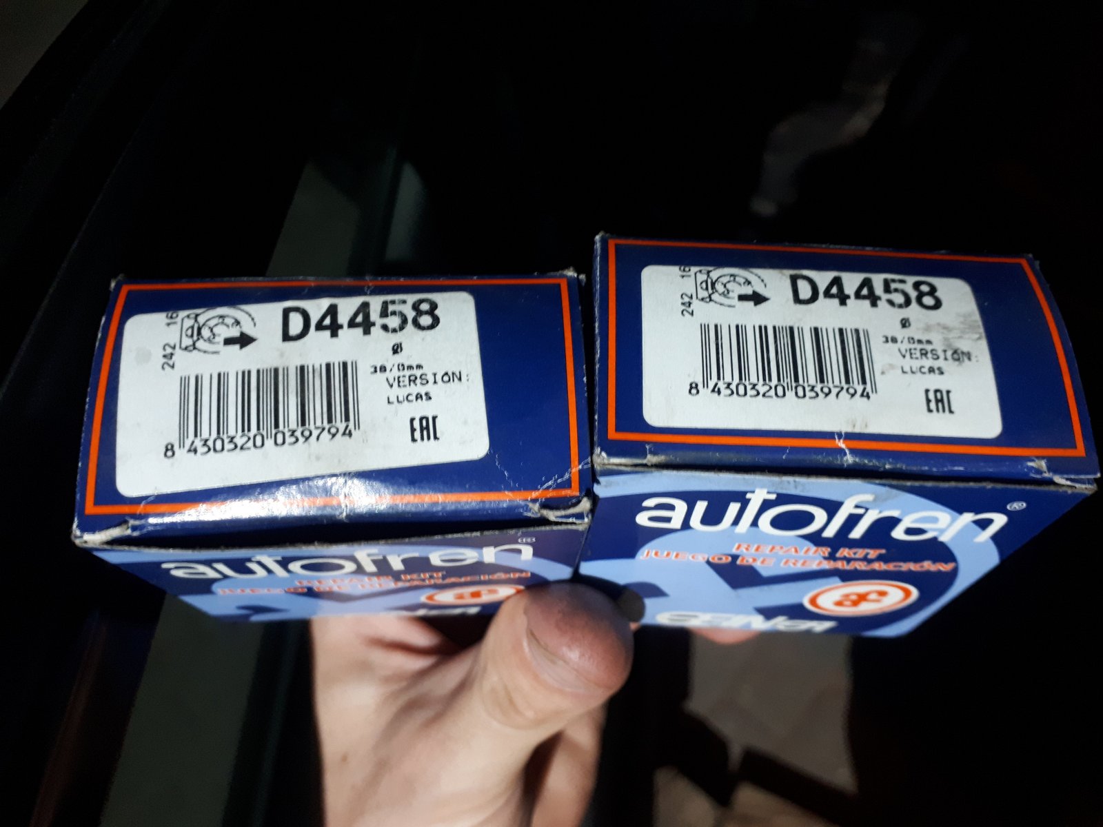

Na tył zamontowane nowe tarcze i klocki (92106303 i 2355402) wraz z zestawami naprawczymi D4458
Na przód zestaw naprawczy z tłoczkami i klocki Textar 2193801.
Zapakuj sobie coś na wzór ori Audi Q5.
Świecą dużo delikatniej a jednocześnie bardzo wyraźnie. U mnie świeci tak:
Edytowane przez Ivanek
Te moje nie świecą tak, jak na zdjęciu u mnie. Mój telefon w nocy nie robi zbyt dobrych zdjęć i w rzeczywistości świecą trochę mocniej niż Twoje.

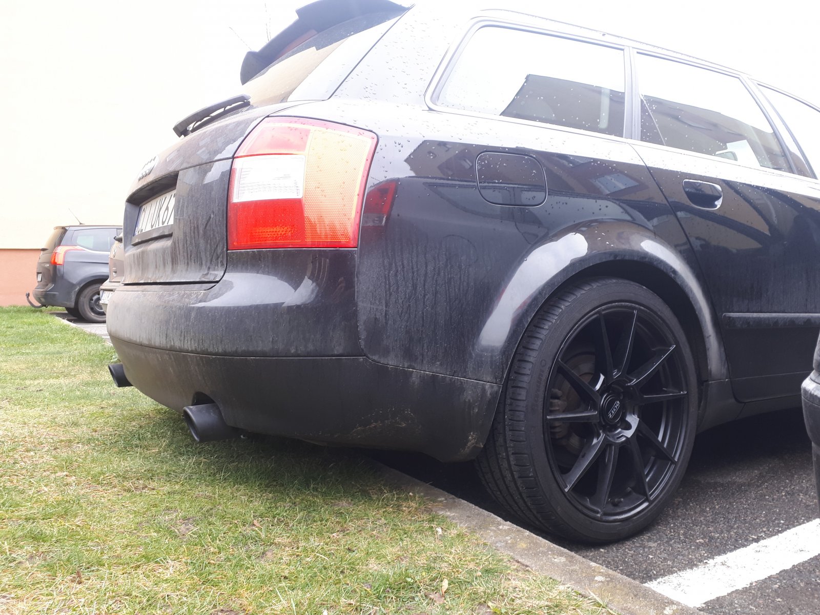

Końcówki wydechu wyszły mnie 0zł i trochę mojej pracy. Przy okazji te pójdą na sprzedaż, a kupię pewnie jakieś Ultery 100 lub Buzzery ścięte :rolleyes:

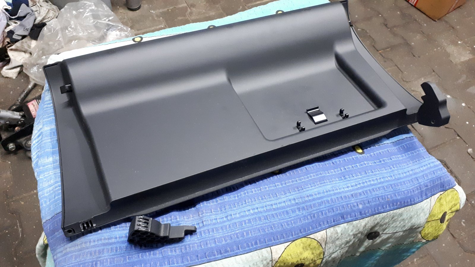

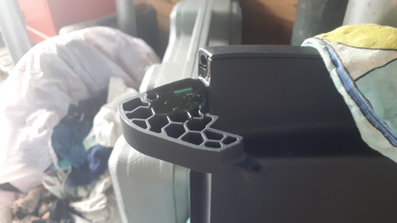

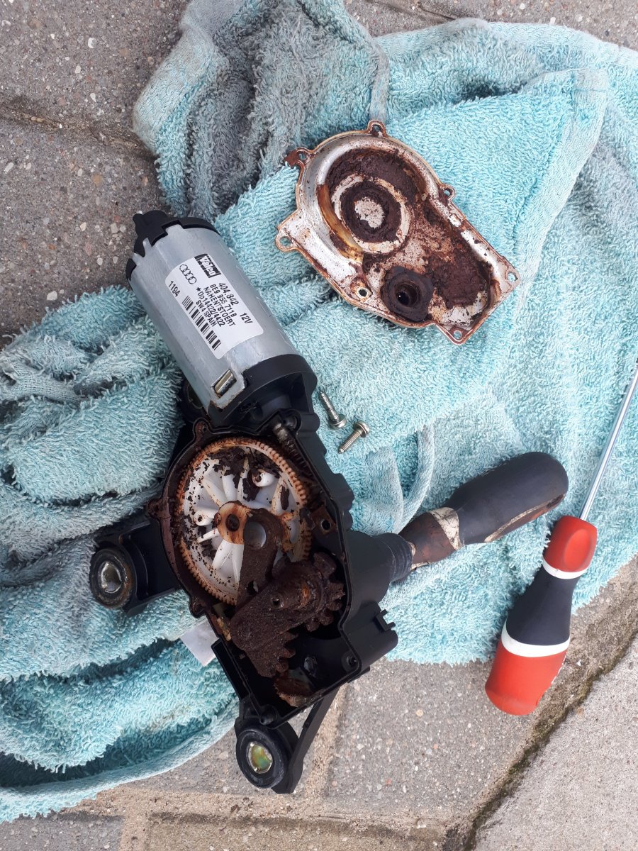

Wycieraczka tylna jak tylko kupiłem auto nie działała. To co było w środku chyba nikogo nie zdziwi.
Ponad rok jeździłem z niesprawną i jakoś nie przeszkadzało mi to. Jak szyba była brudna, to oznaczało, że czas na mycie. :banan:
Padła decyzja na montaż zaślepki Wipoff. Pasuje idealnie. Jedynie po włożeniu w stary otwór wystaje może z 0,5mm. Niby głupota, ale musiałem po wklejeniu lekko ją wcisnąć tak, żeby była równo z szybą. :hi:
