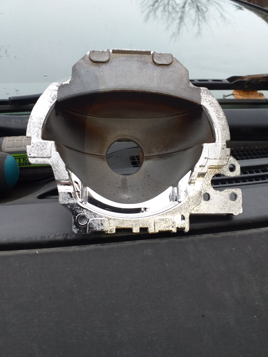

toki222 Opublikowano 15 Listopada 2020 Autor Opublikowano 15 Listopada 2020 Teraz, toki222 napisał: Witam znalazłem we Wrocławiu Pana który zajmuje się wymianą odbłyśników, umawiasz się na kąkretny dzień podjeżdżasz autkiem Pan wyjmuje lampy demontuje odbłyśniki zakłada po regeneracji. Czasowa około 2-3h. Koszt 350zł.za dwie lampy jeszcze za 50zł. uszczelnia je . POLECAM FACHOWIEC PIERWSZA KLASA!! i w dodatku uczciwy. A to się liczy. Poniżej zdjęcie mojego wypalonego odbłyśnika, aniżeli efekt końcowy,jak mówią.

toki222 Opublikowano 16 Listopada 2020 Autor Opublikowano 16 Listopada 2020 Każdy robi co uważa za stosowne. Ale u mnie jak widać na zdjęciu odbłyśniki były totalnie wypalone. A swoją drogą nie jestem zwolennikiem przeróbek wolę w 100% oryginał. MAM JESZCZE PYTANIE PODSUFITKA ZACZYNA MI SIĘ TROCHĘ ODKLEJAĆ KTOŚ COŚ?? przypadłość Audi.?
