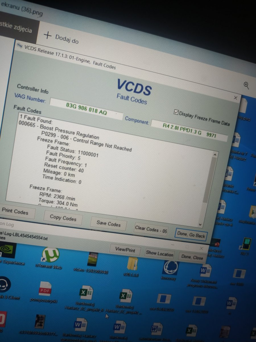

xcieniasx Opublikowano 26 Września 2020 Opublikowano 26 Września 2020 (edytowane) Witam, mam problem z niedoladowaniem które się objawia czasami błędem P0299. Auto do około 2200 tysiąca obrotów zbiera się w miarę okej lecz po przekroczeniu tych obrotów jakby się zatrzymuje. Zrobiłem logi z których wynika, że turbo pompuje tak do 2200 mbar według vcdsa i się zatrzymuje na tej wartości a powinno dmuchać do 2500 tak było przedtem. http://vaglogi.pl/log-003_008_011_wjCw3j4.html - Sprawdziłem podciśnienia i przy gruszce turbo jest poprawna wartość - sztanga pracuje w pełnym zakresie czy to zasysając strzykawka czy właśnie za pomocą testu Basic setting w vcds i nic się nie zacina. Co może być przyczyną takiego stanu ? Czy to zapiekajaca się geometria tak się objawia ? EGR czy chłodnica spalin może mieć na to wpływ? Bo ostatnio zauważyłem okopcona chłodnice spalin i w poszukiwaniu dziury wyczyściłem ja szmatka ale już nie zauważyłem później żeby była okopcona. Z góry dzięki za pomoc. Edytowane 26 Września 2020 przez xcieniasx
