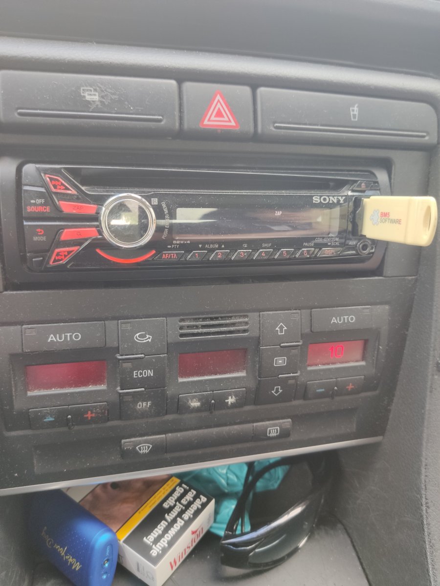

thechamp Opublikowano 4 Października 2020 Opublikowano 4 Października 2020 Witam z góry dziękuję za odpowiedzi problem tak jak na zdjęciu nie działa żaden nadmuch i święci się 10 nic nie działa
pila24 Opublikowano 4 Października 2020 Opublikowano 4 Października 2020 Jakieś błędy? Wygląda na padnięty panel.
thechamp Opublikowano 4 Października 2020 Autor Opublikowano 4 Października 2020 Dodam że na uruchomionym silniku jak wyjmę bezpiecznik od klimy zaczyna działać wszystko ale po 1 dniu znowu to samo
ama11deus Opublikowano 4 Października 2020 Opublikowano 4 Października 2020 Podłącz Vaga albo vcdsa i powiedz jakie błedy ci pokazuje
thechamp Opublikowano 4 Października 2020 Autor Opublikowano 4 Października 2020 Vag nie pokazuje żadnego błędu
pila24 Opublikowano 4 Października 2020 Opublikowano 4 Października 2020 10 minut temu, thechamp napisał: Vag nie pokazuje żadnego błędu Połącz się z panelem klimy i zrób outputs test,na każdej pozycji poczekaj z 30 sekund. Po tym zobacz jakie błędy są. A w liczniku tez żadnych błędów? 1
thechamp Opublikowano 4 Października 2020 Autor Opublikowano 4 Października 2020 Na desce wszystko ok
Fido Opublikowano 31 Października 2020 Opublikowano 31 Października 2020 Pytanie, bo to może pomóc innym w prawidłowej diagnozie. Działało i się nagle popsuło czy kupiłeś auto z tym defektem ?
