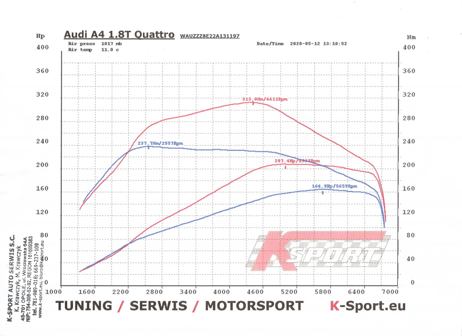

  • Program na 207 koni oraz 313 Nm w K-Sport w Opolu, poniżej wykres:

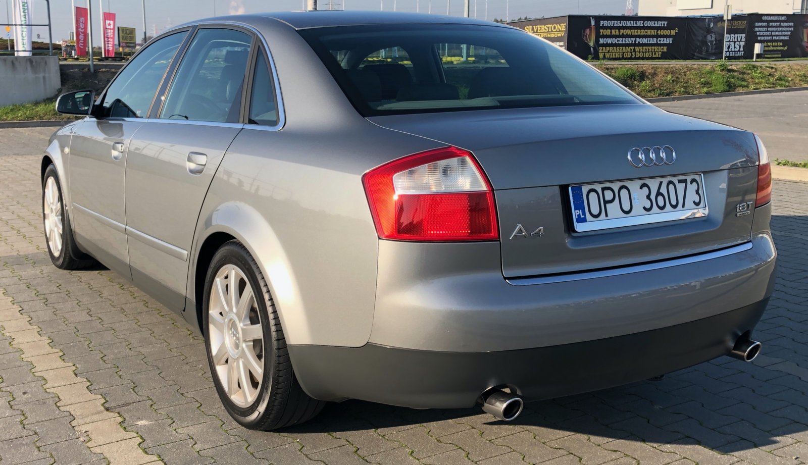

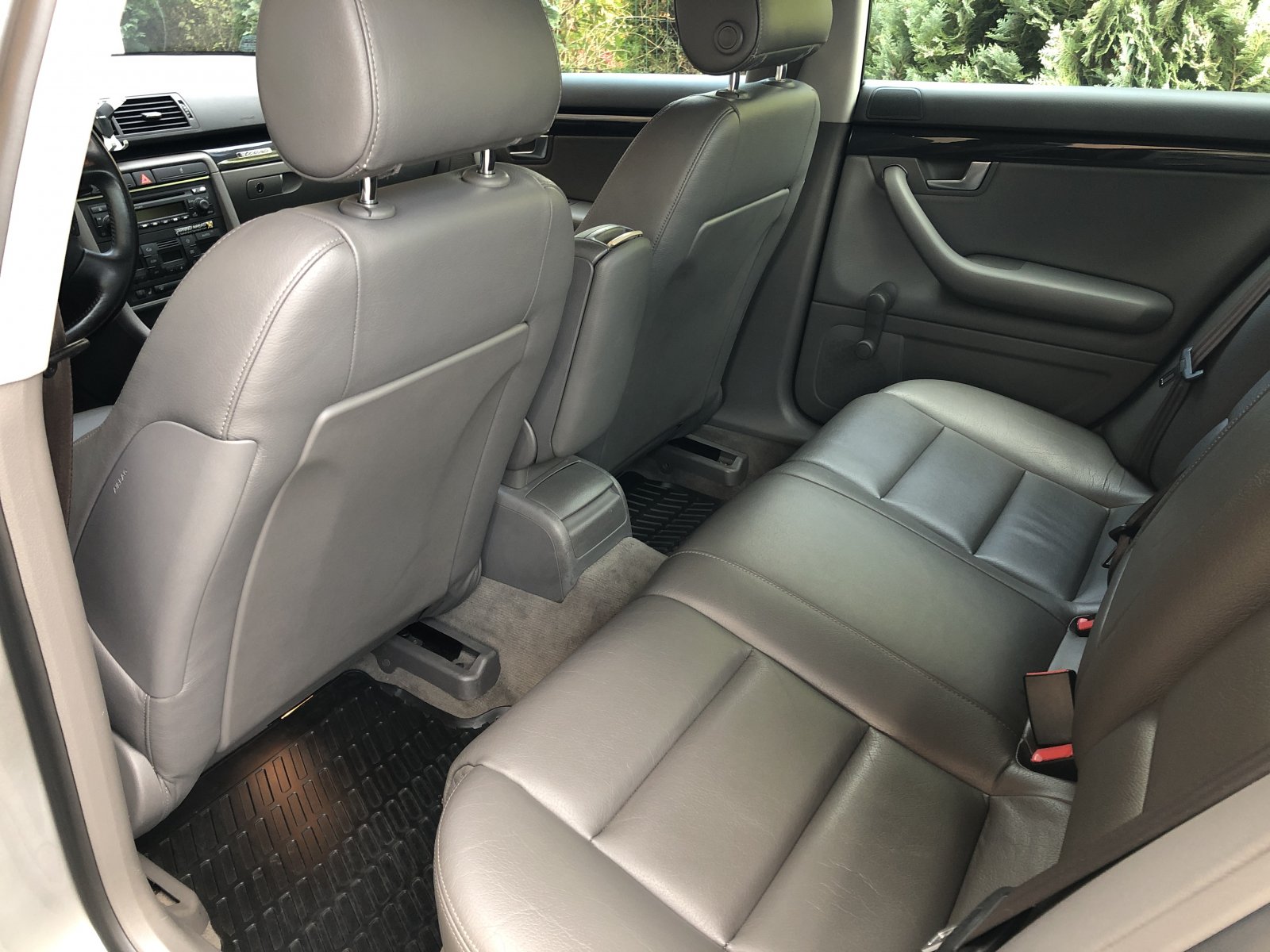

Na koniec kilka zdjęć:
Edytowane przez Remilo7
Jeżeli przebieg autentyczny, to ta furka to rarytasik :) Ładnie koni wypluła po niewielkich modyfikacjach.
Ładna sztuka widać po fotelach, że nie zjeżdżona :)
Spoko wozidło :)

Widać ze zdrowy motorek a dwa soft zrobiony w stylu building boost więc pewnie podzespoły nie dostaną az tak po d*pie. Sam tak chciałeś czy to wolna inwencja tunera ?

Było nieco inaczej - większy moment i wcześniej, ale w zakresie ok. 2-3k obrotów na biegach 4-5 cała buda wpadała w wibracje. Za radą kolegów z innego wątku, pojechałem na poprawkę, na której przesunęli max moment dalej. Przy okazji wyszła trochę lepsza moc niż poprzednio.
Problemem jak się okazało była tarcza sprzęgła AWX i problem został zażegnany dopiero po wymianie na tarczę z BFB, która ma tłumiki drgań.
