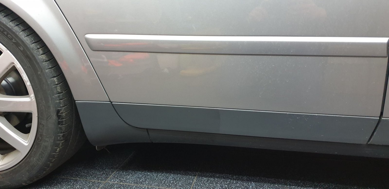

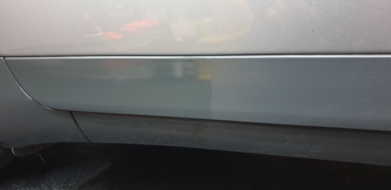

W dniu 7.11.2020 o 11:53, Patryk14 napisał:
Masz jakieś zdjęcia przed i po? Ciekawi mnie jak on siada i zmienia wygląd plastików w a4 bo wbrew pozorom to a4 ma dość wredne plastiki żeby ładnie wyglądały na zewnątrz.
Za wiele zdjęć niestety nigdy nie robiłem, takie mam jeszcze sprzed paru miesięcy, na którym coś widać:
Tu mi kolega podczas prac wysłał foty, żeby pokazać jaki będzie efekt:
Jutro postaram się kilka zdjęć zrobić jak się ogólnie auto prezentuje po tych zabiegach.
Edytowane przez Remilo7
Tak to wygląda @Patryk14
Nie ma raczej jakiejś powalającej różnicy z tymi plastikami, ale kolor, który wcześniej mógł się wydawać wyblakły, odzyskał głębię i minimalnie się błyszczy.

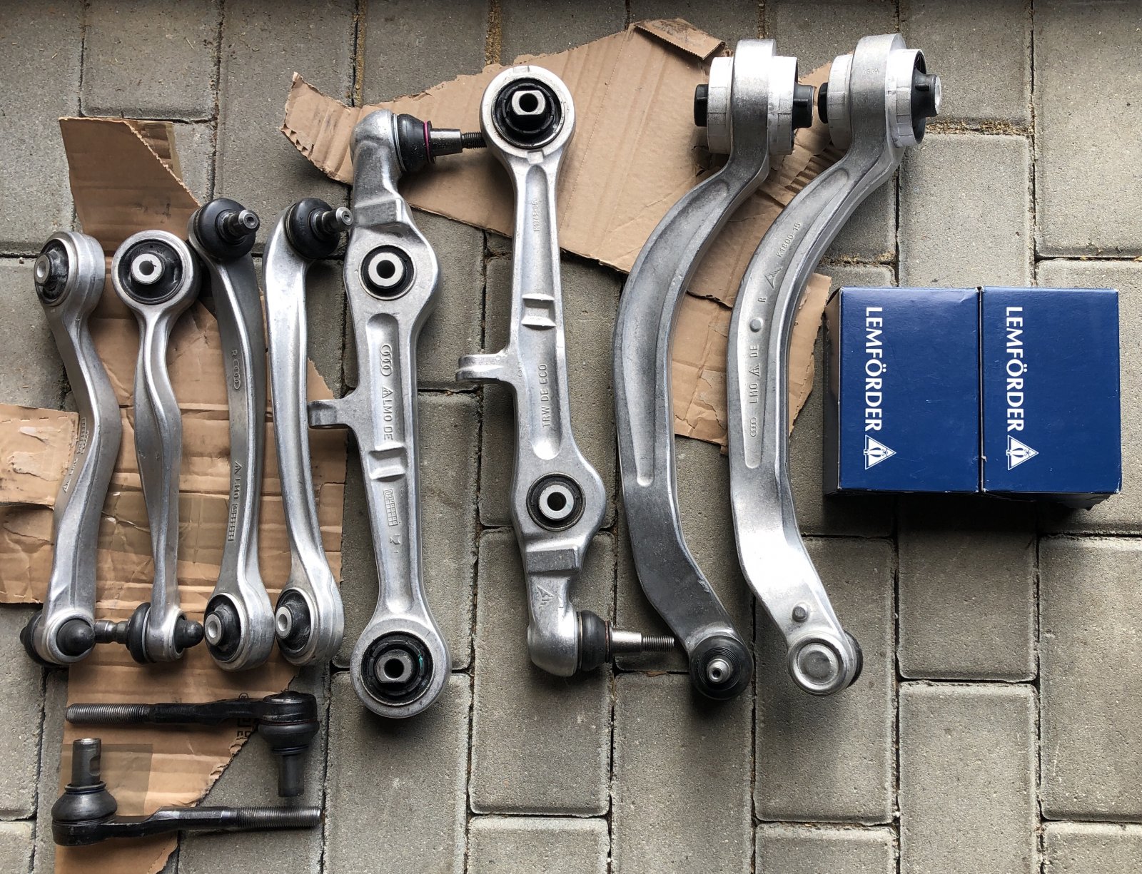

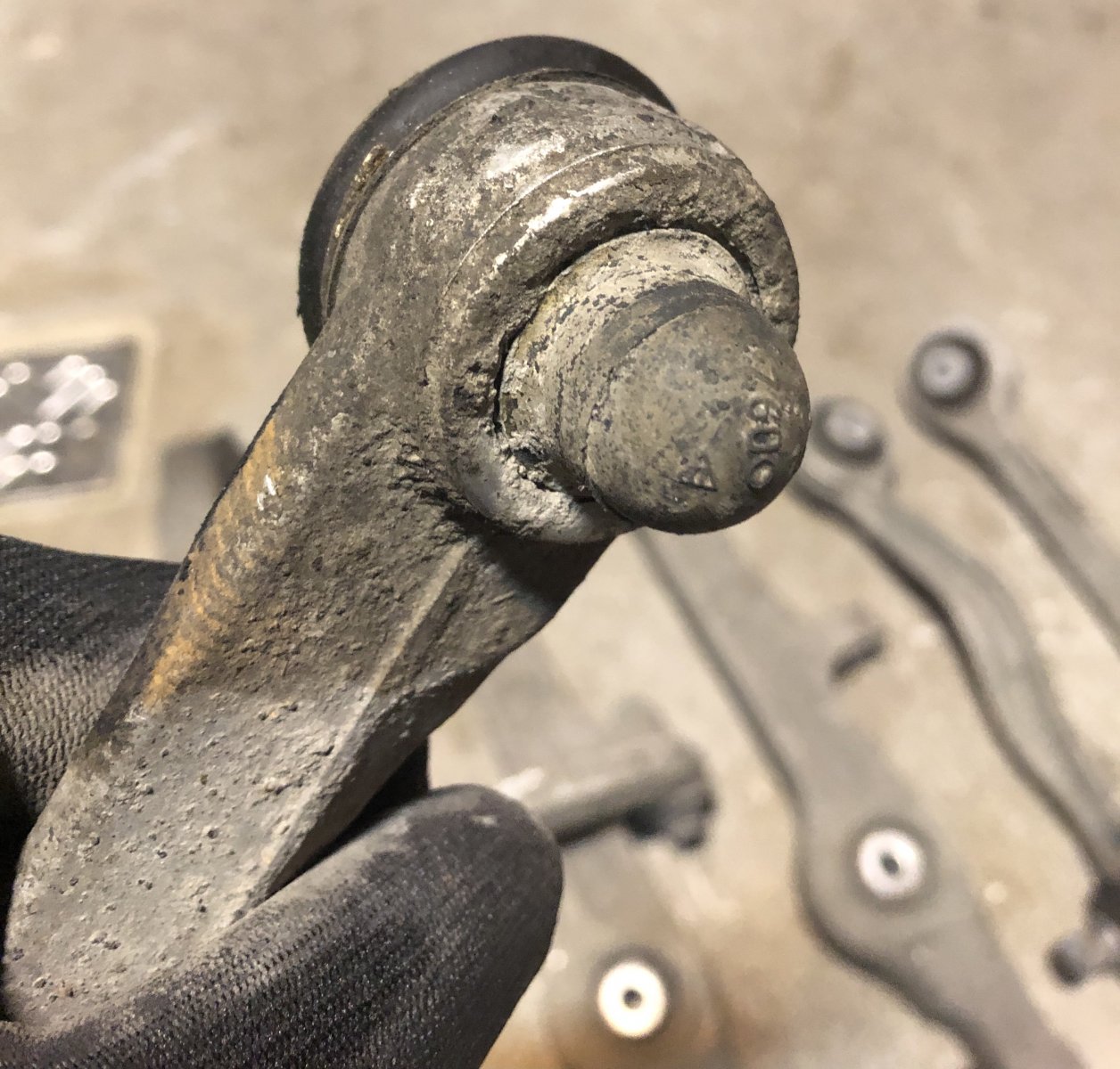

Wpadło nowe zawieszenie. Po przeczytaniu wielu pozytywnych opinii zdecydowałem się na komplet wahaczy z Regum oraz nowe drążki i łączniki stabilizatorów z Lema.
Kilka fotek starego ;)

Rzeczywiście to twoje zawiecho wyglądało słabo. Dwa tygodnie temu wymieniałem u siebie Ori zawias po 310 kkm też na regum.
Ale w moim przypadku gumy tulei wyglądały o wiele lepiej. Nie były takie zparciałe jak u Ciebie. Ale to najwyraźniej efekt małych przebiegów auta. Więcej stało jak jeździło

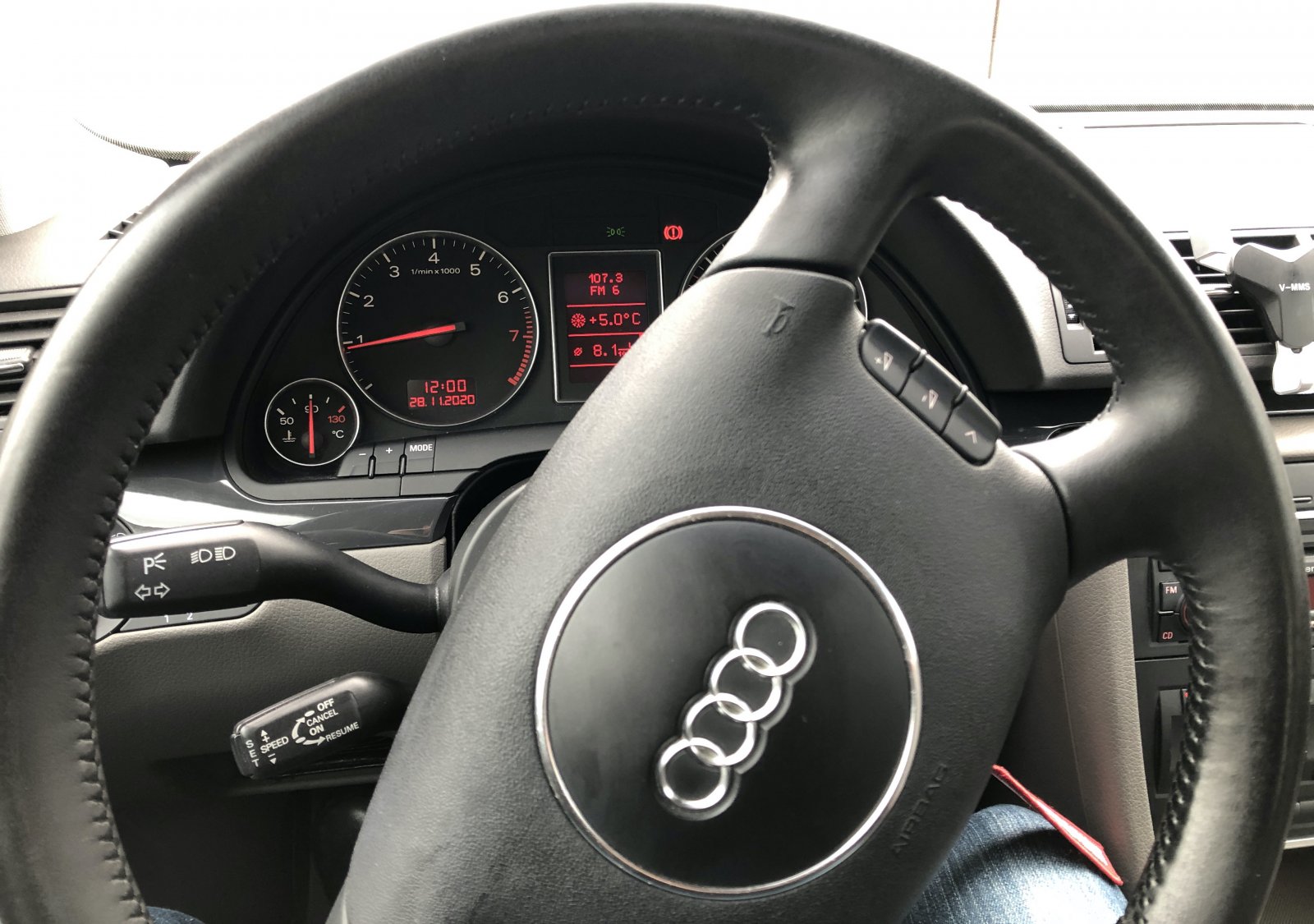

Wpadł klasyczny już mod, czyli tempomat + odblokowanie pełnego FISu.

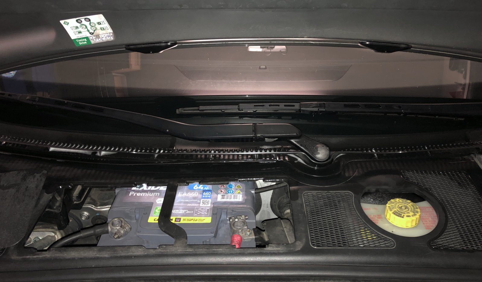

Dzisiaj zamontowałem natomiast spryskiwacze mgiełkowe. Działają na pewno lepiej niż poprzednie dwupunktowe, ale daleko im do efektu z tego filmiku: Link. Opryskiwany obszar jest dosyć wąski. Nie wiem jaka jest przyczyna, może OEM VW to jednak nie to samo co OEM Audi (bo takie dostałem z allegro)?8BB4669E-A0A1-4B10-9FBE-A79E5A6AE91F_1_201_a.jpeg

W spryskiwaczach są dysze, które możesz regulować/ustawiać według własnych potrzeb tzn igłę wtykasz w dysze i przesuwasz... :wink:
Mowa o mgiełkowych. Jest śrubka do regulacji góra-dół, ale nic więcej się tu raczej nie zrobi.

Niestety teraz znalazłem w temacie o montażu tych spryskiwaczy, że śrubka regulacyjna na śrubokręt minus oznacza podróbki, a taką właśnie mam..
437919417_212200-Montaspryskiwaczymgiekowych-1.jpg.ea4103a44566394e479fd5f5c0c459cd.jpg
Przepraszam, mój błąd. :good:
Teraz patrzę to ori są na torxa.
Spryskiwacz (podgrzewany) 5M0 955 986 C lub spryskiwacze nie podgrzewane 5M0 955 985 C
Zmieniłem spryski jeszcze raz, tym razem kupione bezpośrednio w Audi. Efekt zdecydowanie inny niż w przypadku tych chińczyków. Musiałem też je podpiłować.

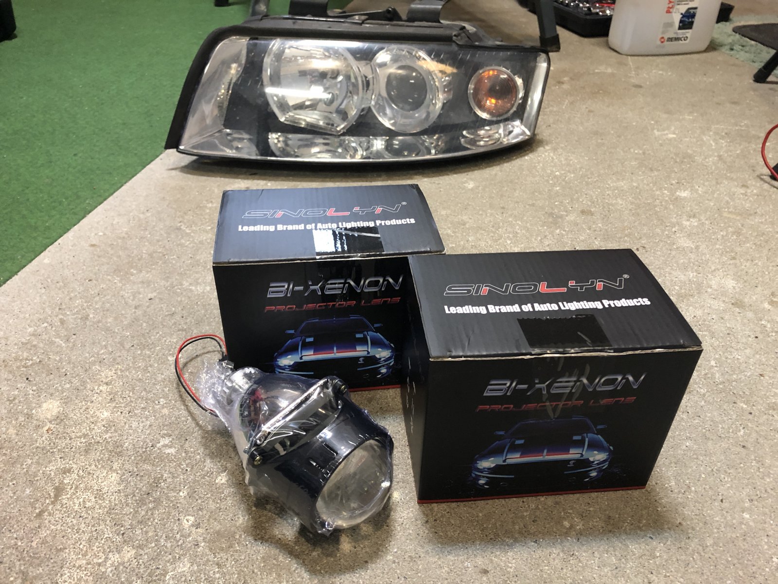

Próbowałem ostatnio przerobić ori lampy na bi-halogen. Niestety nie wyszedł mi do końca ten mod i nie udało się po poskładaniu dobrze wyregulować strumienia światła. Problem zapewne leży w ustawieniu soczewki, ale jest też coś nie tak z samą regulacją na śrubach, ponieważ nawet po ustawieniu, lewa soczewka opada w dół po trzaśnięciu maską.
W związku tym wpadły nowe DEPO, a w oryginalnych lampach planują niespiesznie rozklejenie, wyczyszczenie, pomalowanie, wypolerowanie kloszy i na koniec wysłanie do @kamil-vag, żeby wszystko dobrze poustawiał.

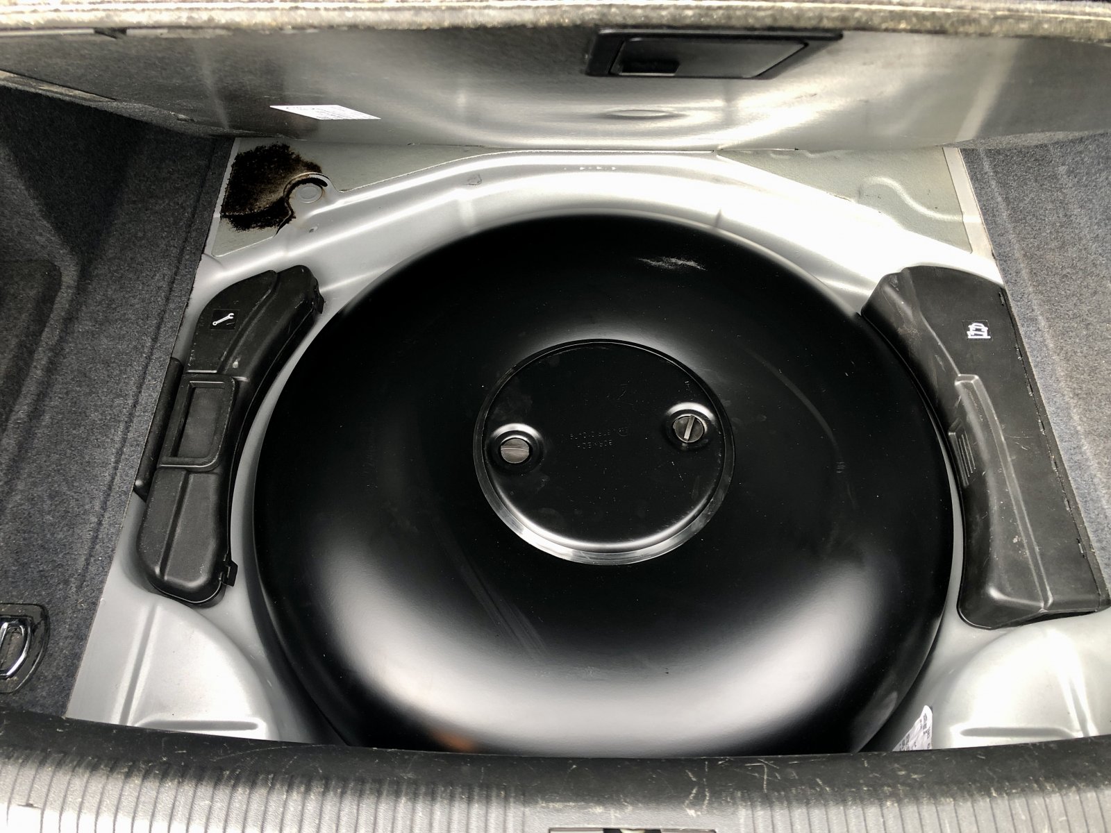

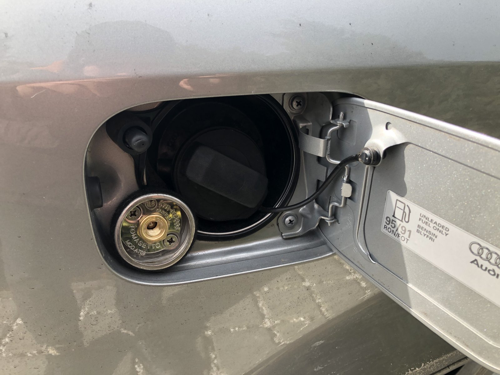

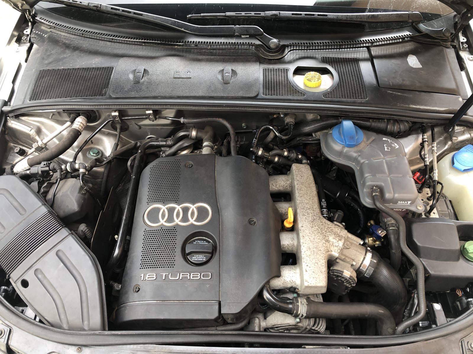

Wleciała instalacja LPG, montowana w Silesia Cars:
  • Reduktor Magic III Power
  • Wtryski STAG AC-W031 BFC
  • Sterownik KME JET eco
  • Zbiornik 67L
  • Pełnowymiarowy wlew pod klapką
Póki co wszystko chodzi idealnie. Zgodnie z życzeniem - pod maską nic nie widać, a przełącznik został umieszczony w schowku pod przełącznikiem świateł.

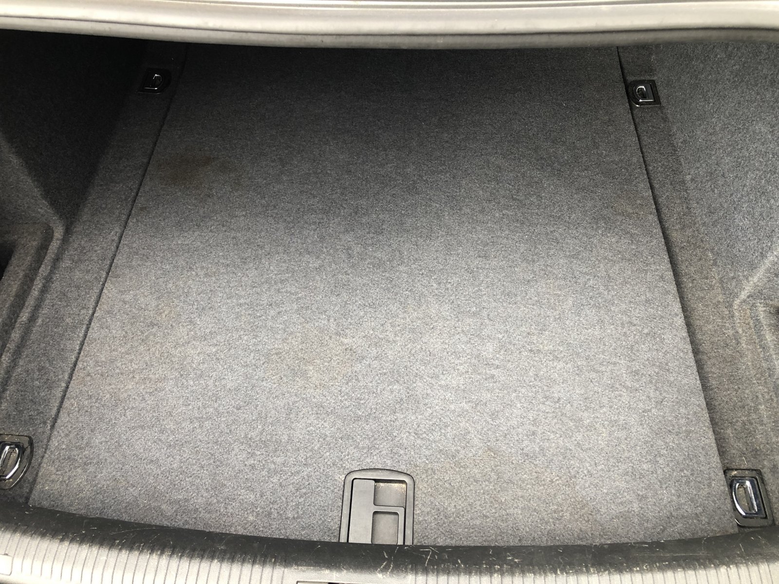

Niestety pomimo zapewnień, że butla 67L nie naruszy w żaden sposób umiejscowienia wykładziny w bagażniku (w przeciwnym razie prosiłem o montaż mniejszego zbiornika), tak się oczywiście nie stało i podłoga odstaje. Muszę teraz pokombinować jak to estetycznie rozwiązać.

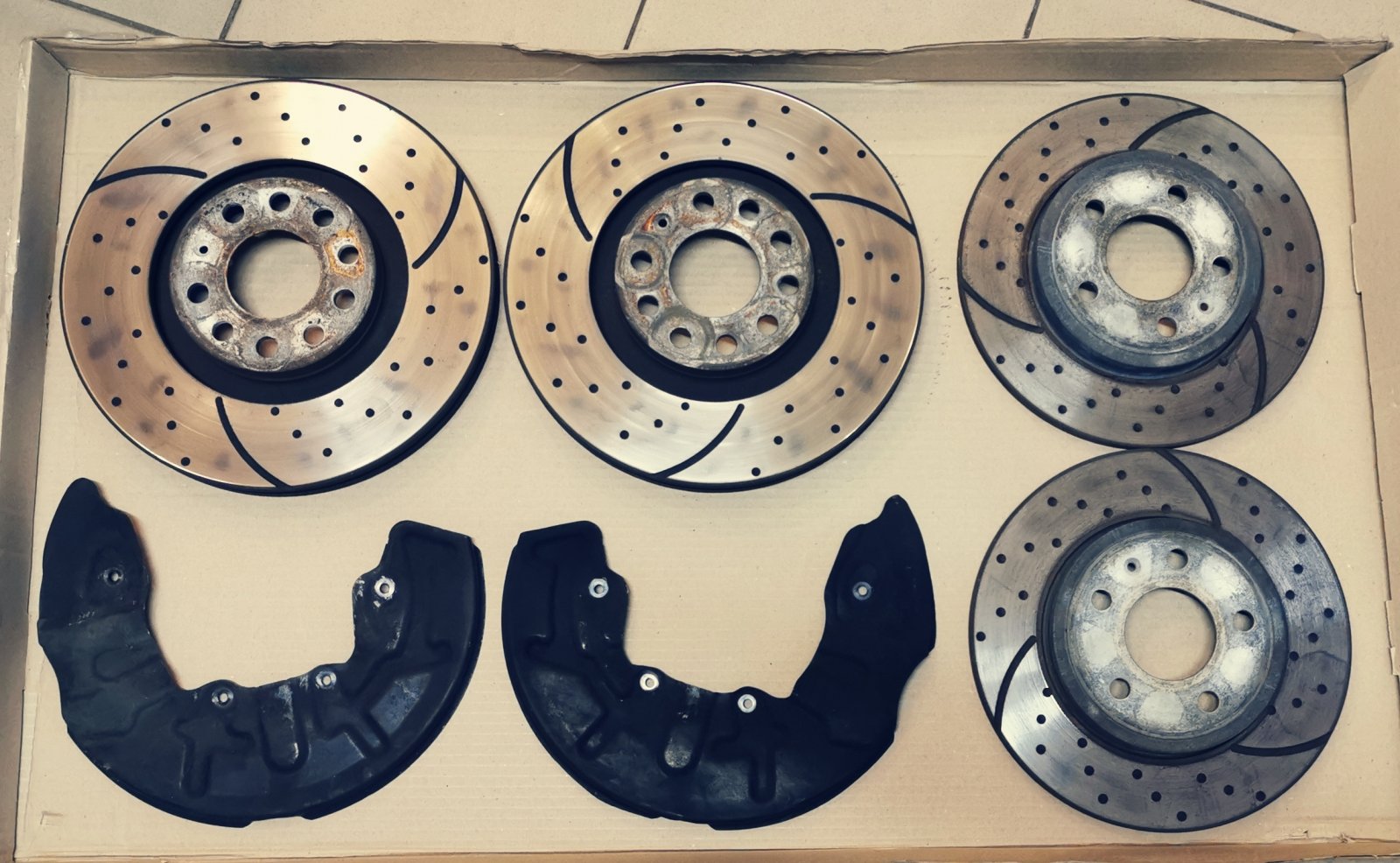

Z wymiany pękniętej z tyłu sprężyny i regeneracji maglownicy wyszedł kompletny serwis tylnego zawieszenia z wymianą wszystkich tuleji, wymiana oprócz samych sprężyn także amortyzatorów na nowe, gdyż jeden niestety się wylał, konserwacja tylnej części nadwozia i przy okazji wpadł też jakiś czas temu już zakupiony SWAP hamulców 320/288. Poniżej kilka fotek.
