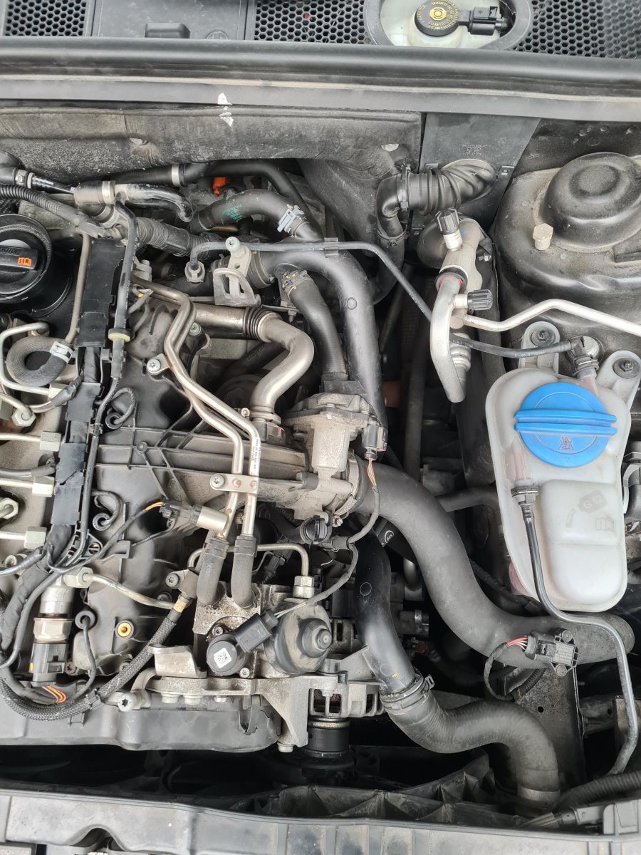

m.kucki Opublikowano 10 Listopada 2020 Autor Opublikowano 10 Listopada 2020 To wiem a gdzie znajdę ten filtr? Możesz zaznaczyć na zdj które dodałem? Pompa wymieniona w marcu
Dev Opublikowano 10 Listopada 2020 Opublikowano 10 Listopada 2020 zdejmij pokrywe, dekiel filtra jest po prawej stronie silnika patrzac od przodu w podstawie jest czujnik

piotrsob1 Opublikowano 11 Listopada 2020 Opublikowano 11 Listopada 2020 Godzinę temu, m.kucki napisał: To wiem a gdzie znajdę ten filtr? Możesz zaznaczyć na zdj które dodałem? A żeby na tym dodanym przez Ciebie zdjęciu można było coś wskazać paluchem to mógłbyś chociaż wcześniej (zanim zdjęcie zrobiłeś) zdjąć tą czarną plastikową osłonę ktora wszystko zakrywa ...
m.kucki Opublikowano 11 Listopada 2020 Autor Opublikowano 11 Listopada 2020 Przepraszam za wczorajsze zdjęcie, zapomniałem o pokrywie. Wrzucam nowe proszę o pomoc w miarę możliwości.
piotrsob1 Opublikowano 11 Listopada 2020 Opublikowano 11 Listopada 2020 Na czerwono zaznaczyłem miejsce w głębi którego znajduję się filtr oleju, czujnik powinien być w jego podstawie ( niestety ale od góry może być problem z jego zlokalizowaniem, słaby dostęp ).
m.kucki Opublikowano 11 Listopada 2020 Autor Opublikowano 11 Listopada 2020 Czyli dobrze szukałem, ale niestety brak dostępu dzięki wielkie za odpowiedź
