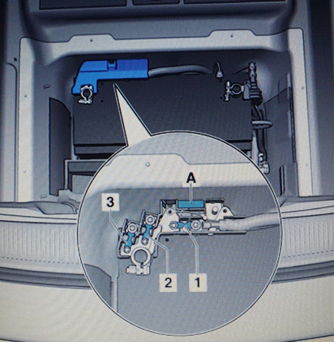

Muskel1 Opublikowano 17 Listopada 2020 Opublikowano 17 Listopada 2020 (edytowane) Sprawdź jeszcze w bagażniku przy aku masz bezpieczniki. Nr. 3 jest odpowiedzialny za ABS. Czasami wyglądają ok ale mają mini rysę, wtedy raz łączy a raz nie. Edytowane 17 Listopada 2020 przez Muskel1
eltonik12 Opublikowano 17 Listopada 2020 Autor Opublikowano 17 Listopada 2020 Godzinę temu, Muskel1 napisał: Sprawdź jeszcze w bagażniku przy aku masz bezpieczniki. Nr. 3 jest odpowiedzialny za ABS. Czasami wyglądają ok ale mają mini rysę, wtedy raz łączy a raz nie. Nie ma u mnie tego bezpiecznika w ogóle, a musi on być?
