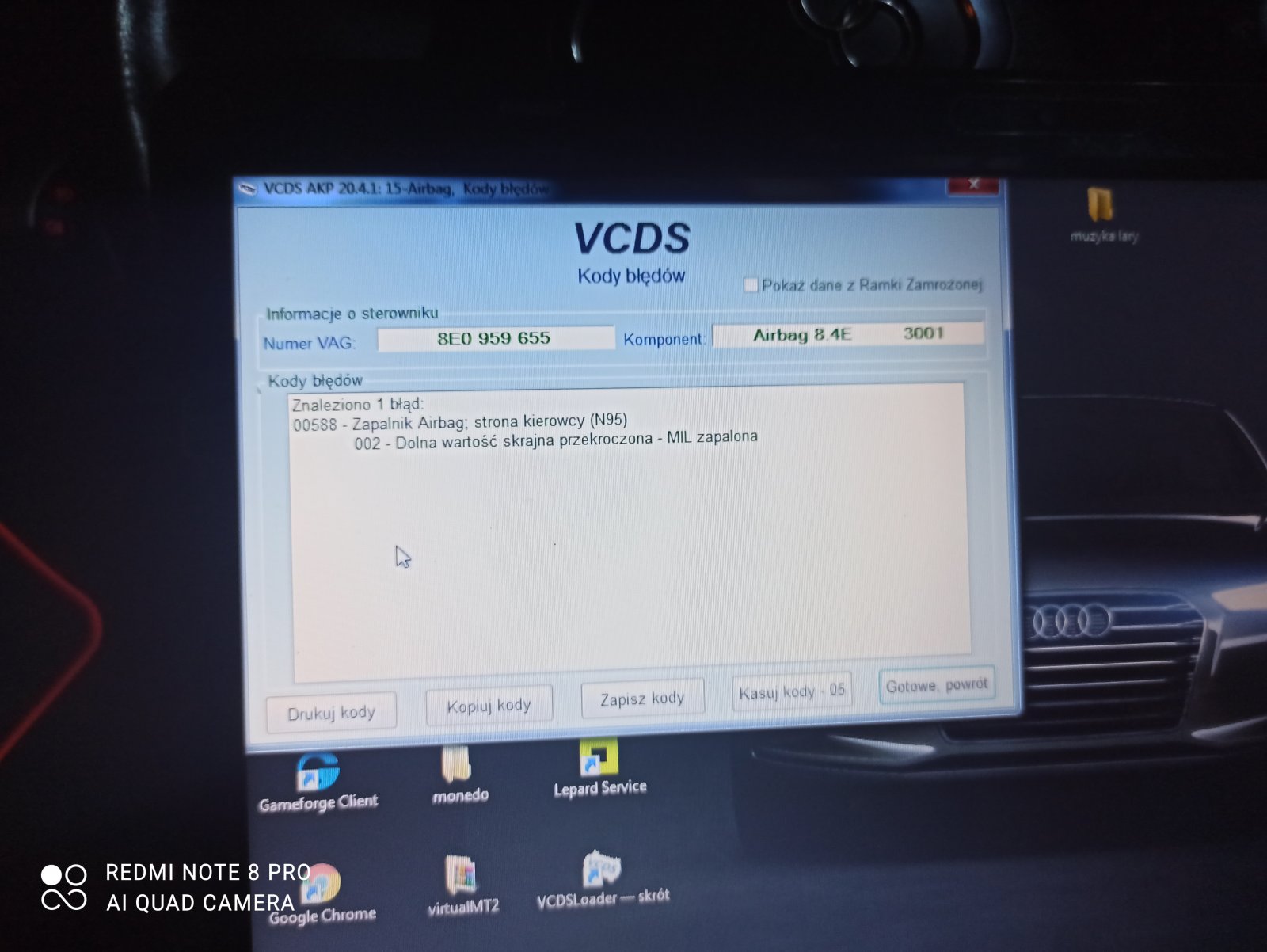

moduł obsługujących multi z 8E0953549Q.

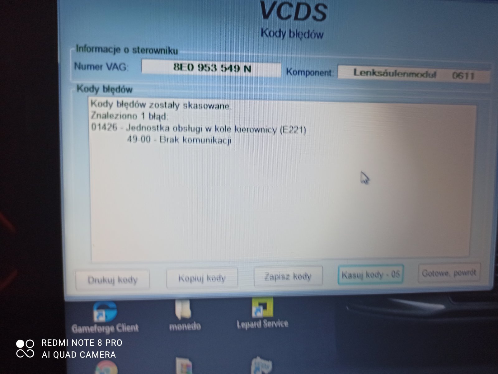

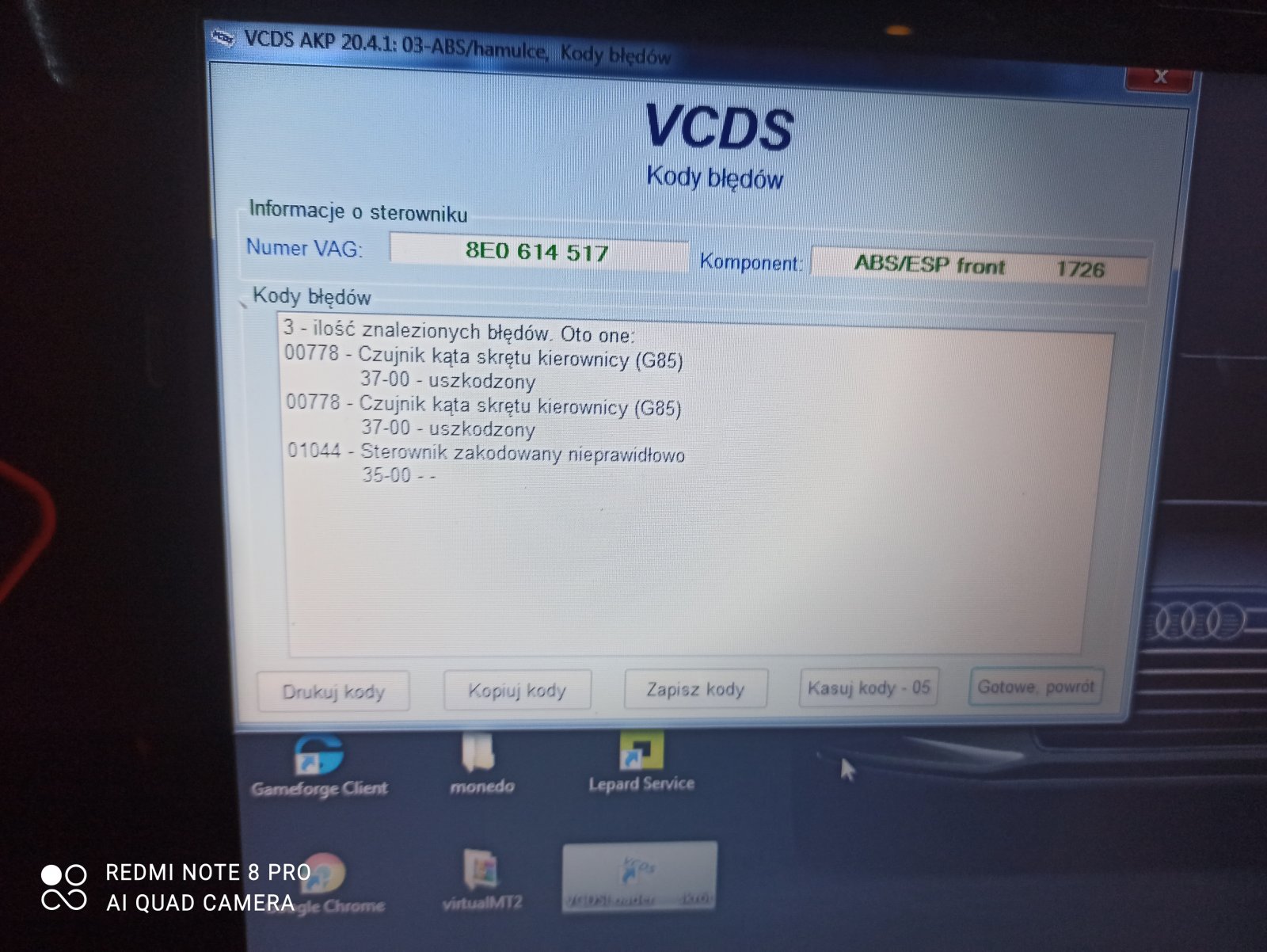

Wszystko złożyłem do kupy i podłączyłem kompa i wyskoczył mi błąd
Rozbierz i jeszcze raz złóż... nie ma komunikacji z modułem kiery itd... nie widzi airbag i czujnika skrętu
Próbowałeś kodowanie i adaptację ? ? ?
Wtyczki do sprawdzenia,szczególnie ta czarna wchodząca do modułu kierownicy od strony silnika.
