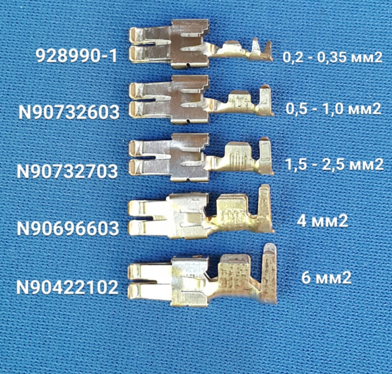

Musisz dokupić sobie tylko odpowiedni kontakt do przekroju przewodu, który chcesz podpiąć. Przypuszczam, że to będzie nie grubszy niż 1mm².
Kontakt ten musisz zarobić na końcu przewodu i wpinasz go do skrzynki z bezpiecznikami.
