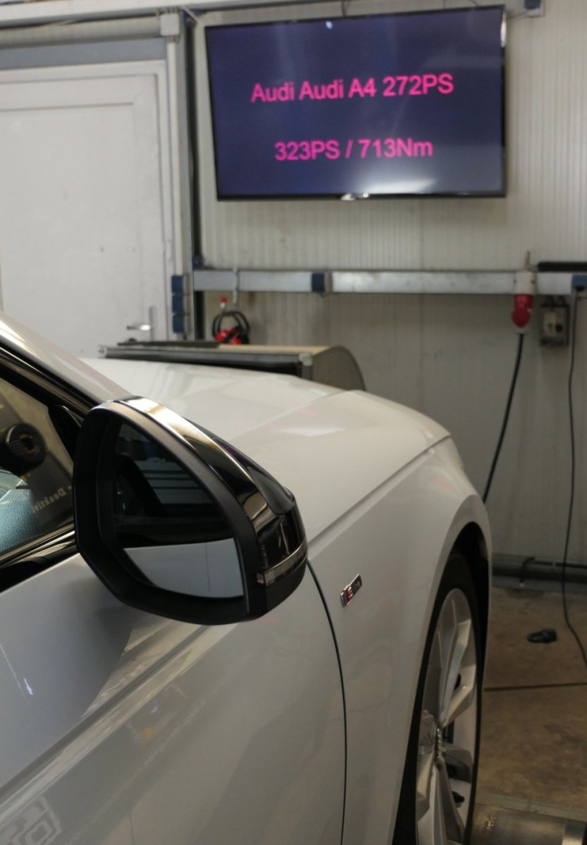

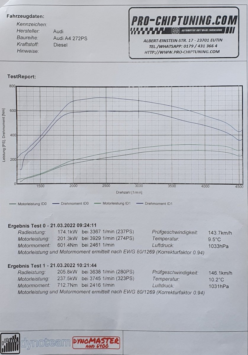

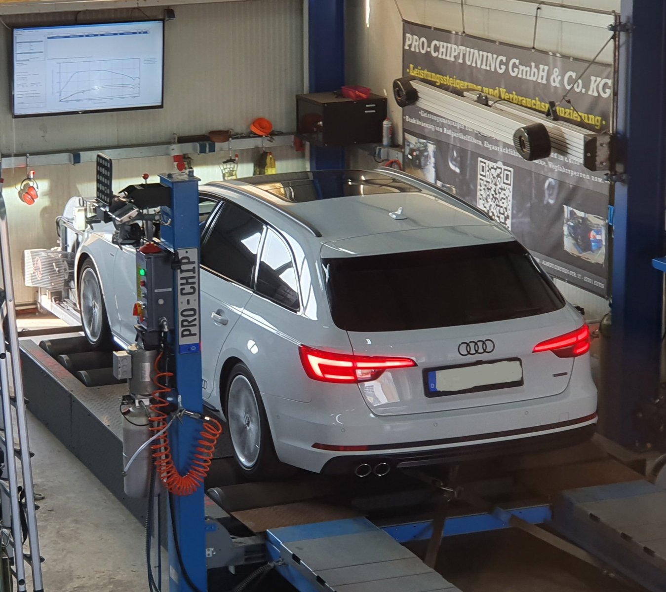

Żeby nie było, że nic się nie dzieje:wink:
Nooo ładnie :ok2: czekamy na wynik ;)
Wynik:
- 323 KM / 713 Nm
- program skrzyni dopasowany
- blokada Vmax zdjęta
- ciśnienie oleju dopasowane
Jesteś już po Większej Stronie Mocy:evil:
:decayed:Można było jeszcze troche więcej wyciągnąć ale wolałem delikatny program. W głównej mierze chodziło mi o dopasowanie ciśnienia oleju a program był przy okazji, jak już zmieniać coś w mapkach:wink:
Czy samochód będzie Ci teraz mniej palił? Mowili coś na ten temat? :wink:
Tak, ponoć tak ale wielkiej nadzieji nie przykładam. Czas pokaże.
na pewno bedzie mniej chlał
mój CDUD obnizył spalanie po programie o ok 1.2l/100km
