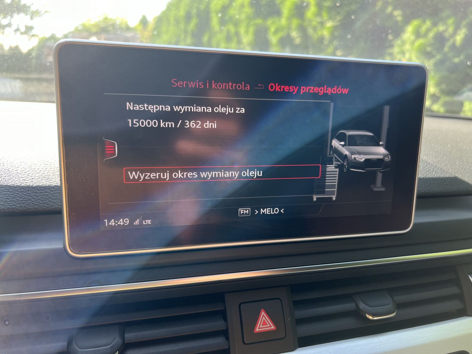

Wykasowałem  przegląd i Chyba coś źle zrobiłem , zniknęła mi informacja o przeglądzie z MMI. Mam tylko okres wymiany oleju. Idzie to przywrócić ?
Co, czym, gdzie i jak wykonałeś?
Za pomocą vcds w sterowniku zegarów (17) w adaptacjach musiałem wybrać zły kanał, który wyzerowałem.:decayed:

Musisz, wrócić do sterownika 17 i zmienić wartość z 0 na 29999 w linii przebieg do następnego przegladu bo zapisałeś 0 dlatego znikło..rzuć okiem w historie na kompie w folderze
