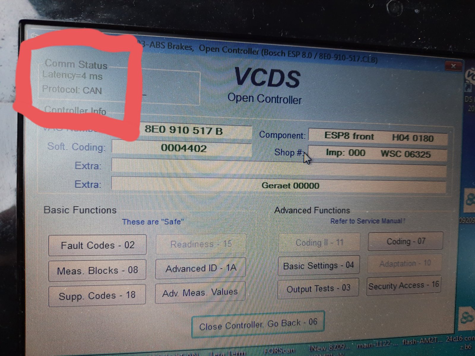

Kolega @Muskel1 ma rację , Bosch 8.0 ma już diagnoze po can tylko także bez kabelka hex-can i pełnego vcdsa bym nie podchodził :wink:
Czyli jest opcja, że sterownik jest sprawny, ale po prostu bez porządnego sprzętu nie da się z nim połączyć?

Potwierdzam to co napisałem wcześniej bo sprawdziłem w swojej b7 - esp.8.0 protokół can , vcds lite i kkl sie nie połączy ( podpinałem i próbowałem )
A widzisz to teraz już wiem czemu u kolegi się nie mogłem połączyć ;) kkl'em.
No w mojej b7 2.0tdi jeszcze tylko po canie jest diagnoza silnika i skrzyni - dlatego wszędzie jest wspomniane że od b7 już kabelek hex i vcds
