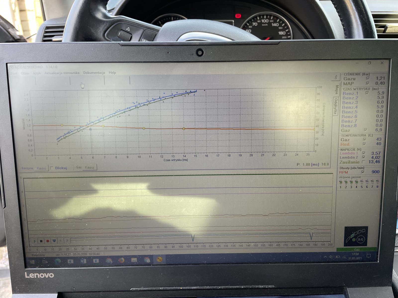

machonis Opublikowano 1 Kwietnia 2021 Autor Opublikowano 1 Kwietnia 2021 Generalnie to tak wyglądają obecnie moje mapy ? Nie znam się na tym zupełnie, ale mam zdjęcia z kiedyś i czas wtrysku dla benzyny i gazu był dwukrotnie niższy.
przem8 Opublikowano 1 Kwietnia 2021 Opublikowano 1 Kwietnia 2021 Słabo to wygląda, poza tym na mapki to się nie stroi.
