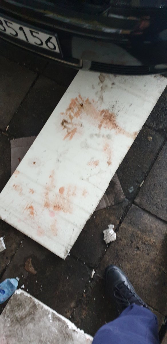

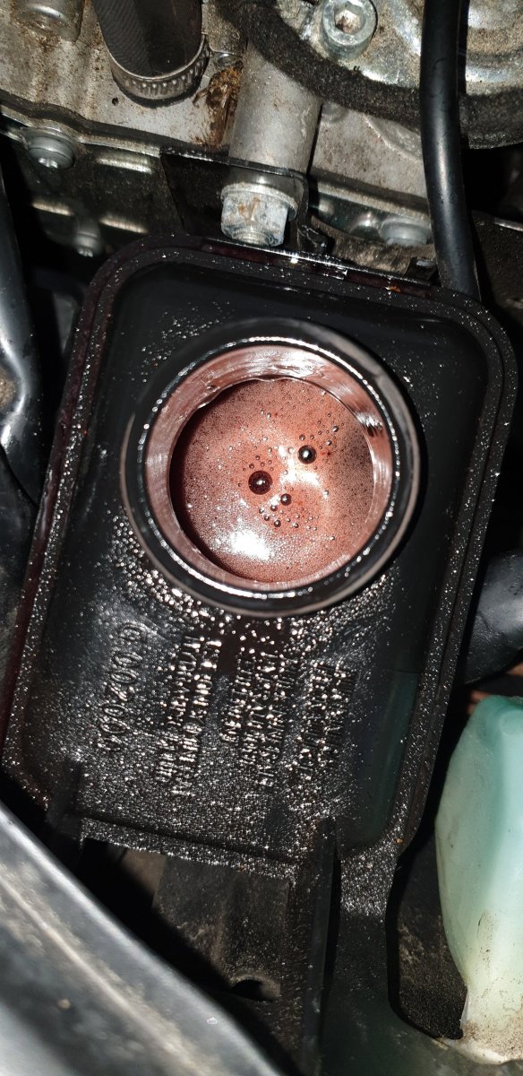

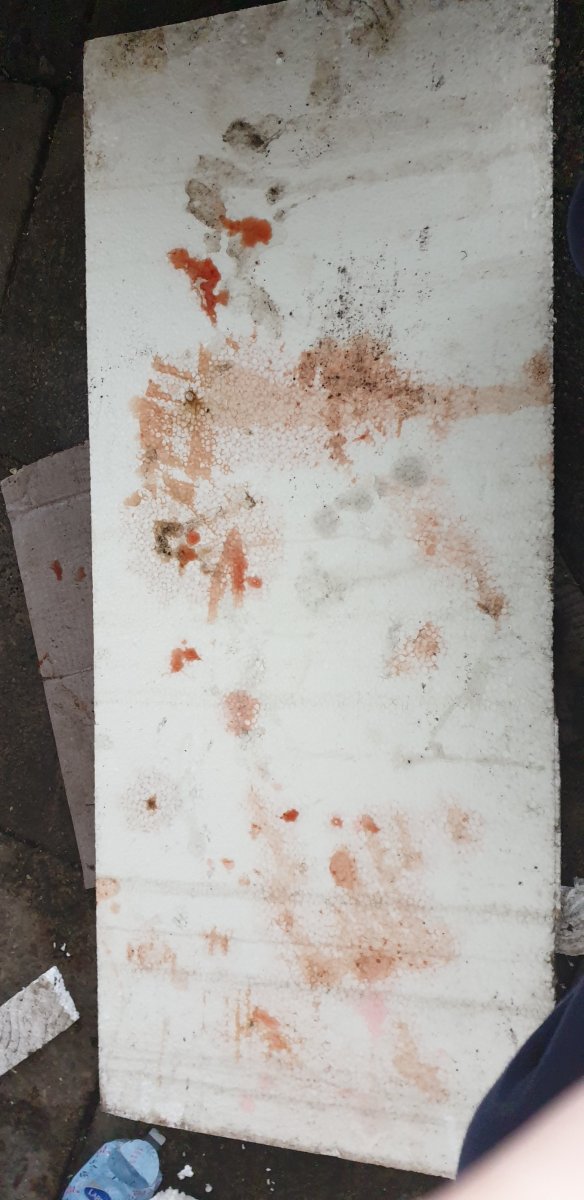

piotrekZch Opublikowano 24 Stycznia 2021 Opublikowano 24 Stycznia 2021 Witam problem dotyczy oczywiście maglownicy. Tj. Na początku zauważyłem małe plamki z przodu od strony kierowcy obok koła pod samochodem szybki ogląd sytuacji troszke malo płynu w zbiorbiczku od wspomagania. Auto obejrzane od spodu płyn zbierał się na łączeniu przewodów gumowych z metalowymi od chłodnicy oleju od wspomagania. Wężyk był na końcu jak by rozwarstwiony leko porowaty. Było go sporo wiec go skróciłem dolalem płynu do poziomu odkręcony zbiorbiczek kilka ruchów kierownica wszystko ładnie odpowietrzone. Poziom płynu był stały kontrolowany na bieżąco. Wczoraj żona wracała od teściów jakieś 25 km. Po wejściu do domu stwierdziła że jak skręcała to coś glosnio trzeszczało buczało.... jak zajrzałem do zbiorniczka był prawie pusty dodałem płynu i na pozór ok ale jak chodzi silnik na chwilę obecną widać spore ilości płynu cieknące jak by za przednia osią wydaje mi się ze z okolic maglownicy mniej więcej bardziej po stronie kierowcy patrząc od spodu. Czy dobrze myślę że doszło do rozszczelnienia maglownicy ?? I będzie potrzebna jej regeneracja? Ps. Płyn mam czerwony w układzie. Druga sprawa czy znacie kogoś dobrego od regeneracji maglownic? I co powinno być przy okazji zrobione ?? Pod spodem zdjęcia z pod auta
Dev Opublikowano 24 Stycznia 2021 Opublikowano 24 Stycznia 2021 Tutaj idzie zielony mineralny plyn Magiel do regeneracji
dlugiacm Opublikowano 24 Stycznia 2021 Opublikowano 24 Stycznia 2021 Na pewno płukanie układu po regeneracji maglownicy, a przy okazji moze tez być pompa zajechana jeśli dlugo tak jeździłeś

greg2505 Opublikowano 2 Lutego 2021 Opublikowano 2 Lutego 2021 Sitko masz w zbiornikczku bo jakoś mocno spieniony masz ten płyn
piotrekZch Opublikowano 2 Lutego 2021 Autor Opublikowano 2 Lutego 2021 Sitko?? Powiem tak jak było mało płynu było widać dno zbiorniczka więc mniemam że raczej sitka nie ma a powinno być?
