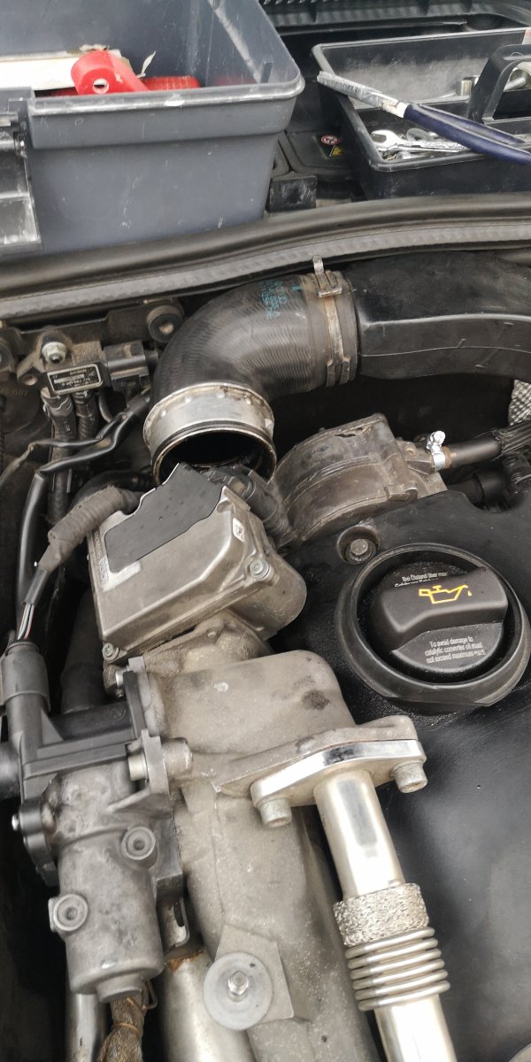

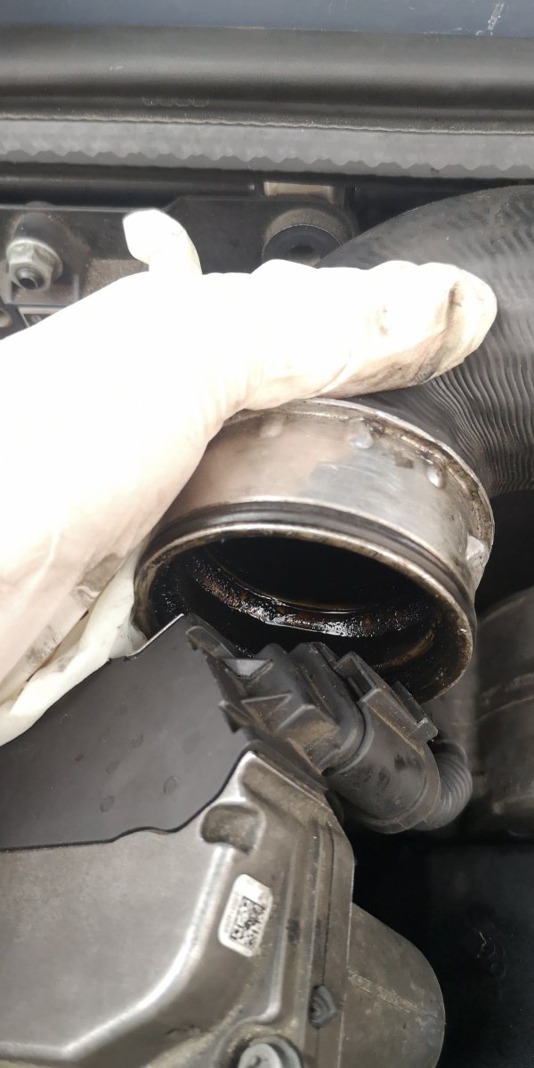

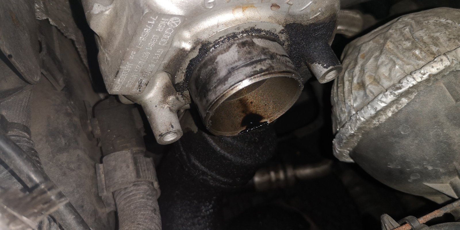

skwir12 Opublikowano 12 Kwietnia 2021 Autor Opublikowano 12 Kwietnia 2021 W dniu 9.04.2021 o 07:07, piotrsob1 napisał: Masz typowy objaw uszkodzonej odmy skrzyni korbowej silnika. Jak Ci tak ładnie dymi to odkręć wlew oleju, połóż na nim szmatę by nie chlapało olejem i obserwuj rurę wydechową. Jak w ciągu pięciu minut przestanie dymić to masz przyczynę P.S. zakładam że DPF-a masz na swoim miejscu. A jak jest wycięty to takie dymienie też może występować po części właśnie z tego powodu i po części ze zużycia turbawki.... Odpiąłem wąż od odmy, podłożyłem czysta szmate, auto pochodziło, pogazowalem go trochę ale zero wycieku oleju z odmy
skwir12 Opublikowano 12 Kwietnia 2021 Autor Opublikowano 12 Kwietnia 2021 W dniu 9.04.2021 o 07:07, piotrsob1 napisał: Masz typowy objaw uszkodzonej odmy skrzyni korbowej silnika. Jak Ci tak ładnie dymi to odkręć wlew oleju, połóż na nim szmatę by nie chlapało olejem i obserwuj rurę wydechową. Jak w ciągu pięciu minut przestanie dymić to masz przyczynę P.S. zakładam że DPF-a masz na swoim miejscu. A jak jest wycięty to takie dymienie też może występować po części właśnie z tego powodu i po części ze zużycia turbawki.... Mam jeszcze jedno pytanie odnośnie odmy, da się ją wymontować czy jedynie z pokrywa zaworów musi iść?
skwir12 Opublikowano 12 Kwietnia 2021 Autor Opublikowano 12 Kwietnia 2021 W dniu 9.04.2021 o 07:07, piotrsob1 napisał: Masz typowy objaw uszkodzonej odmy skrzyni korbowej silnika. Jak Ci tak ładnie dymi to odkręć wlew oleju, połóż na nim szmatę by nie chlapało olejem i obserwuj rurę wydechową. Jak w ciągu pięciu minut przestanie dymić to masz przyczynę P.S. zakładam że DPF-a masz na swoim miejscu. A jak jest wycięty to takie dymienie też może występować po części właśnie z tego powodu i po części ze zużycia turbawki.... Zdjąłem przewody od odmy do turba i filtra i zauważyłem trochę odeju wewnątrz turba, załączam zdj. Ora zdj dolotu od intercoollera tam też wilgotno
skwir12 Opublikowano 12 Kwietnia 2021 Autor Opublikowano 12 Kwietnia 2021 W dniu 9.04.2021 o 07:07, piotrsob1 napisał: Masz typowy objaw uszkodzonej odmy skrzyni korbowej silnika. Jak Ci tak ładnie dymi to odkręć wlew oleju, połóż na nim szmatę by nie chlapało olejem i obserwuj rurę wydechową. Jak w ciągu pięciu minut przestanie dymić to masz przyczynę P.S. zakładam że DPF-a masz na swoim miejscu. A jak jest wycięty to takie dymienie też może występować po części właśnie z tego powodu i po części Dodatkowo z separatora na jalowym leci powietrze, spod bagnetu po jego wyciągnięciu również czuję lekki podmuch powietrza, czyżby jedynka odma?
piotrsob1 Opublikowano 12 Kwietnia 2021 Opublikowano 12 Kwietnia 2021 (edytowane) W dniu 9.04.2021 o 08:53, skwir12 napisał: Dpf wycięty :/ rozumiem że w takim układzie test nie daje 100% pewności że to odma? Auto zaczęło już smolić zanim turbawka zaczęła szwankować, mogła spotęgować dymienie być może. Jak mógłbym zlokalizowac przyczyne tego dymienia? Nie wiem ile mogę jeździć na takim motorze i chce to ogarnąć jak najszybciej No w przypadku takiego dymienia bezpośredni wpływ na jego występowanie ma kilka czynników, między innymi takie jak: - wartość nadciśnienia w układzie wydechowym podczas pracy na biegu jałowym - poziom ciśnienia w skrzyni korbowej silnika na biegu jałowym - zużycie elementów turbosprężarki, szczególnie łożyskowania i uszczelnień. Czasem wystarczy doprowadzić do ładu jeden z nich by dymienie ustało, czasem wszystkie Przy takim dymieniu jak opisujesz problemem jest raczej przedostawanie się oleju na wolnych obrotach przez uszczelnienie turbosprężarki do części gorącej , gdzie on się spala lub odparowuje powodując dymienie. Żeby to uszczelnienie pracowało prawidłowo to w układzie wydechowym powinno być wyższe ciśnienie niż w skrzyni korbowej... Edytowane 12 Kwietnia 2021 przez piotrsob1
piotrsob1 Opublikowano 12 Kwietnia 2021 Opublikowano 12 Kwietnia 2021 (edytowane) 13 godzin temu, skwir12 napisał: Odpiąłem wąż od odmy, podłożyłem czysta szmate, auto pochodziło, pogazowalem go trochę ale zero wycieku oleju z odmy szmata miała być na wlewie oleju a obserwować miałeś rurę wydechową .... Przeczytaj jeszcze raz to co tam napisałem i zrób tą próbę zgodnie z moimi wskazówkami Napisz czy wtedy przestanie dymić czy nie . 7 godzin temu, skwir12 napisał: Zdjąłem przewody od odmy do turba i filtra i zauważyłem trochę odeju wewnątrz turba, załączam zdj. Ora zdj dolotu od intercoollera tam też wilgotno Takie ślady oleju w układzie dolotowym to norma .... 7 godzin temu, skwir12 napisał: Dodatkowo z separatora na jalowym leci powietrze, spod bagnetu po jego wyciągnięciu również czuję lekki podmuch powietrza, czyżby jedynka odma? To też jest normalne w tych silnikach ... 9 godzin temu, skwir12 napisał: Mam jeszcze jedno pytanie odnośnie odmy, da się ją wymontować czy jedynie z pokrywa zaworów musi iść? Odma jest integralną częścią pokrywy głowicy, która teoretycznie jest nierozbieralna ale są magicy co to robią i potrafią ją udrożnić. Edytowane 12 Kwietnia 2021 przez piotrsob1
skwir12 Opublikowano 13 Kwietnia 2021 Autor Opublikowano 13 Kwietnia 2021 9 godzin temu, piotrsob1 napisał: szmata miała być na wlewie oleju a obserwować miałeś rurę wydechową .... Przeczytaj jeszcze raz to co tam napisałem i zrób tą próbę zgodnie z moimi wskazówkami Napisz czy wtedy przestanie dymić czy nie . Takie ślady oleju w układzie dolotowym to norma .... To też jest normalne w tych silnikach ... Odma jest integralną częścią pokrywy głowicy, która teoretycznie jest nierozbieralna ale są magicy co to robią i potrafią ją udrożnić. Zrobiłem jeszcze coś takiego jak na zdj, założyłem butelkę plastikowa z otworami do separatora żeby sprawdzić ewentualny wyciek oleju z odmy a wąż do turba od strony zimnej zatkalem. Obserwacje : w butelce brak oleju, natomiast auto całkowicie przestało dymić, bo zero, ani na ciepłym ani na zimnym.
