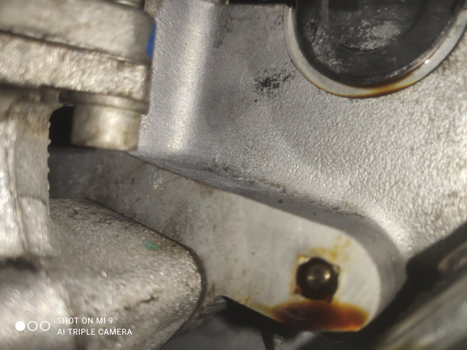

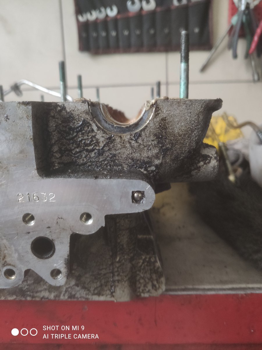

Witam. Wymieniałem w zeszłym tygodniu głowice, zakupiłem nową po regeneracji. Wszystko pięknie ładnie, lecz gdy mechanik odpalił silnik znalazł wyciekać oleju z tyłu głowic. I pytanie brzmi czy można to zaspawać czy tylko i wyłącznie do wymiany?
Zaspawaj, na co komu jakiś zaworek z kanału olejowego ?

Ale serio pytam? Czy może jest jakiś inny sposób na to?
Tak, oddawać głowice do regeneracji, jak płacić dwa razy za "nową, po regeneracji".
Ale przecież to wygląda jak gdyby ciekło spod uszczelki pokrywy i ścieka po ściance.Albo źle dokręcona pokrywa albo brak uszczelniacza w wymaganych miejscach.

przeciez to rzyga spod pokrywy zaworow :D
