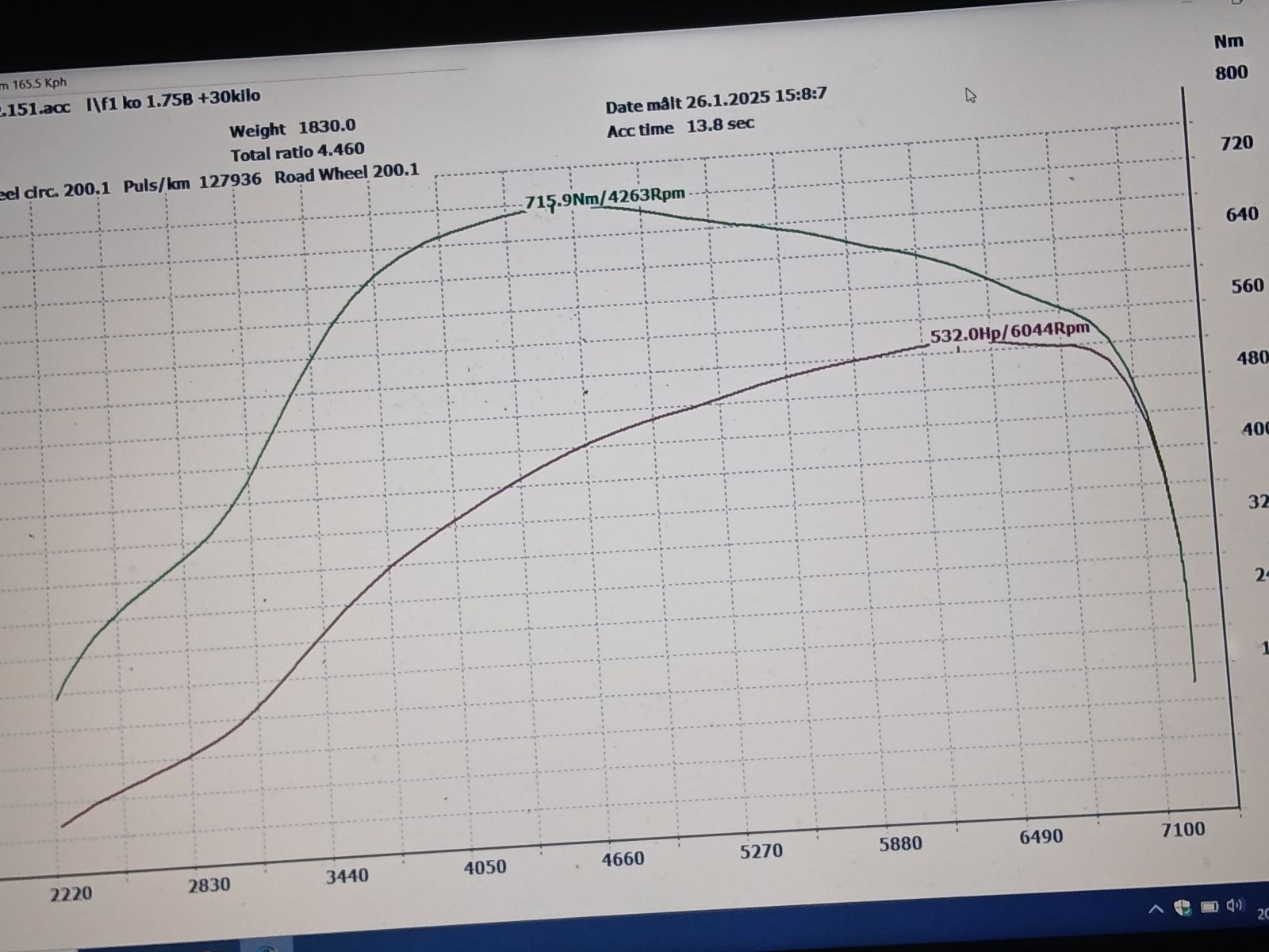

Ile tam niuta było, że popękały?
No zerknij troszkę do góry przecież jest tam wykres.
689
W dniu 18.02.2025 o 20:50, hopek03 napisał(a):
wiem że są w TFSI kute i zwykłe
obecnie mam orginalne z bloku 1.8T ale myślę że płyta powinna to usztywnić na tyle że przy momencie do 800nm max wytrzyma
oczywiscie, jak juz zainwestowales w gridplate to powinno wydac bez kutych stóp. Dawaj znac za jakis czas jak to sie spisuje.
A sruby jakie teraz? ARP czy cos innego akcesoryjnego?
szpilki ARP w gridplate są
najświeższy wykres
