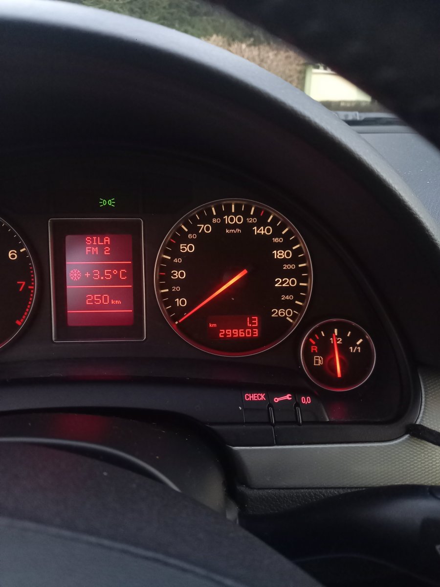

Witam dzis zauważyłem że fis jakoś przekłamuje ilość km do przejechania mam prawie pol zbiornika paliwa a na fisie dystans do przejechania 250 km?Wytlumaczy ktoś co może być grane?Ps.Kolega ma bfb i u niego jest nawet mniej paliwa a dystans 360 km.

Hm tylko ze mam LPG i w 90% właśnie jeżdżę na gazie. Zauważyłem również ze jak np pojadę w w (dłuższą) trasę około 50 km wskazania na fisie dojdą do np 420 km wskazowka troszkę się podniesie a gdy jeździe po mieście wskazania idą w dół i wskazowka niedużo ale tez.

To normalne. Jeszcze jak zapali Ci się rezerwa a będziesz jechał na LPG i benzyny nie będziesz spalał wcale to wskazówka i tak po przejechaniu iluś tam km opadnie do zera.

U mnie w B7 1,8 T tak jest, nie jestem pewien na 100% ale w B6 jest pewnie tak samo bo to bliźniacze konstrukcje.
Jest tak dlatego że do zapalenia się rezerwy wskaźnik w zegarach pokazuje ilość paliwa na podstawie aktualnego poziomu w zbiorniku (pływak), jak zapali się rezerwa wskaźnik opada i zasięg na FISIE też nawet jak jedziemy na LPG (informacja wyświetlana na wskaźniku paliwa po zapaleniu się rezerwy brana jest z ilości przejechanych km a nie z pływaka).

W B7 jest akurat tak, że jak zapali sie rezerwa to wskazówka opada do zera i jest na zero mniej więcej po przejechaniu tylu km co zasięg na FISIE w chwili zapalenia rezerwy, gaszenie pojazdu nic nie zmienia, wskazówka nie podnosi się ani zasięg na FISIE nie wzrasta. Przed rezerwą cały czas praktycznie stoi w miejscu, tak jest u mnie bo nie mam dotrysku benzyny, jazda na LPG.
czy jest dotrysk czy nie -  nie ma znaczenia - licznik myśli że spalasz paliwo a pływak bzdury pokazuje :wink: , ja już nie pamięta w C5 ale na pewno po dolaniu paliwa za 50 zł wskazówka ożywała i nagle lądowała za połową wskaźnika , tak samo odpięcie akumulatora resetowało wskazanie , nie wiem jak w B7 ale w c5 pomagało trzymanie paliwa powyżej połowy baku i wskazówka wtedy nie opadała tak szybko

Jest tak jak piszesz ze jak mam choc troszke ponad polowe baku wskazowka opada wolniej.Tylko jak wytlumaczyc to ze u kolegi w bfb jest wszystko wporzadku wskazowka od paliwa spada stopniowo az do samej rezerwy?

U mnie jest tak jak pisałem powyżej i tak jest napisane w poniższym temacie - do rezerwy wskazówka praktycznie stoi w miejscu, opada tylko tyle ile zużywam benzyny przy uruchomieniu zimnego silnika (poziom paliwa z pływaka). Jak zapali się rezerwa (a może jak poziom benzyny spadnie poniżej 1/4 baku - nie zwracałem aż tak mocno na to uwagi) to spada do zera tak jak bym jechał na benzynie mimo że jadę na LPG (wskaźnik opada proporcjonalnie do ilości przejechanych km mimo że pływak jest na tym samym poziomie). Jak zapala mi się rezerwa to tankuję 15 litrów PB i mam spokój na około 3000 km w zależności od tego ile jeżdżę po mieście.
