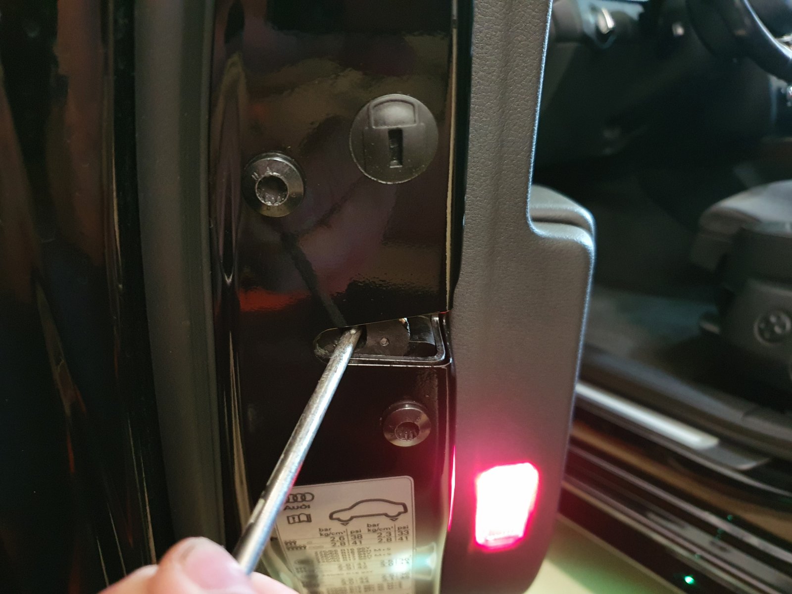

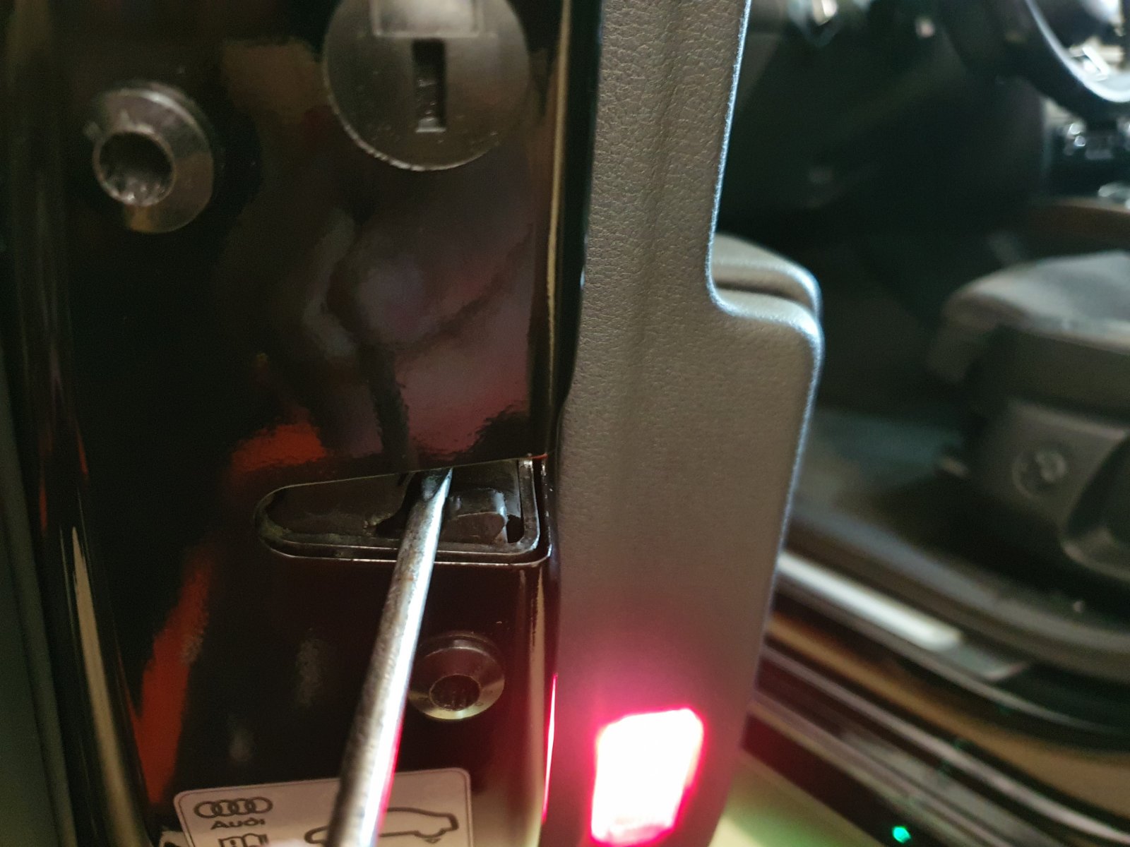

kirenos Opublikowano 10 Kwietnia 2021 Opublikowano 10 Kwietnia 2021 Witam tak jak na zdjęciu przesunęło się to coś i nie da się zamknąć co mam teraz zrobić?
pelonek1 Opublikowano 10 Kwietnia 2021 Opublikowano 10 Kwietnia 2021 (edytowane) 18 minut temu, kirenos napisał: Witam tak jak na zdjęciu przesunęło się to coś i nie da się zamknąć co mam teraz zrobić? Wciśnij do końca i otwórz klamką. EDIT: wrzuć temat do odpowiedniego działu. Edytowane 10 Kwietnia 2021 przez pelonek1 1
Muskel1 Opublikowano 10 Kwietnia 2021 Opublikowano 10 Kwietnia 2021 Pociągnij klamkę i mechanizm się zwolni. Jeżeli nie to pociagnij klamkę jedną ręką i przytrzymaj a drugą ręką wsadź jakiś przedmiot np. śrubowkręt i odciągnij trn mechanizm na zewnątrz. 1
pelonek1 Opublikowano 10 Kwietnia 2021 Opublikowano 10 Kwietnia 2021 (edytowane) 4 minuty temu, Muskel1 napisał: Pociągnij klamkę i mechanizm się zwolni. Pewnie klamką już kolega próbował, z tego co pamiętam to trzeba wcisnąć jeszcze o jeden ząbek i powinno się otworzyć klamką. Edytowane 10 Kwietnia 2021 przez pelonek1 1
Muskel1 Opublikowano 10 Kwietnia 2021 Opublikowano 10 Kwietnia 2021 No to musi odciągnąć mechanizm. 1
kirenos Opublikowano 10 Kwietnia 2021 Autor Opublikowano 10 Kwietnia 2021 Hahahaha chłopaki dziękuję wam wystarczyło klamkę ??
