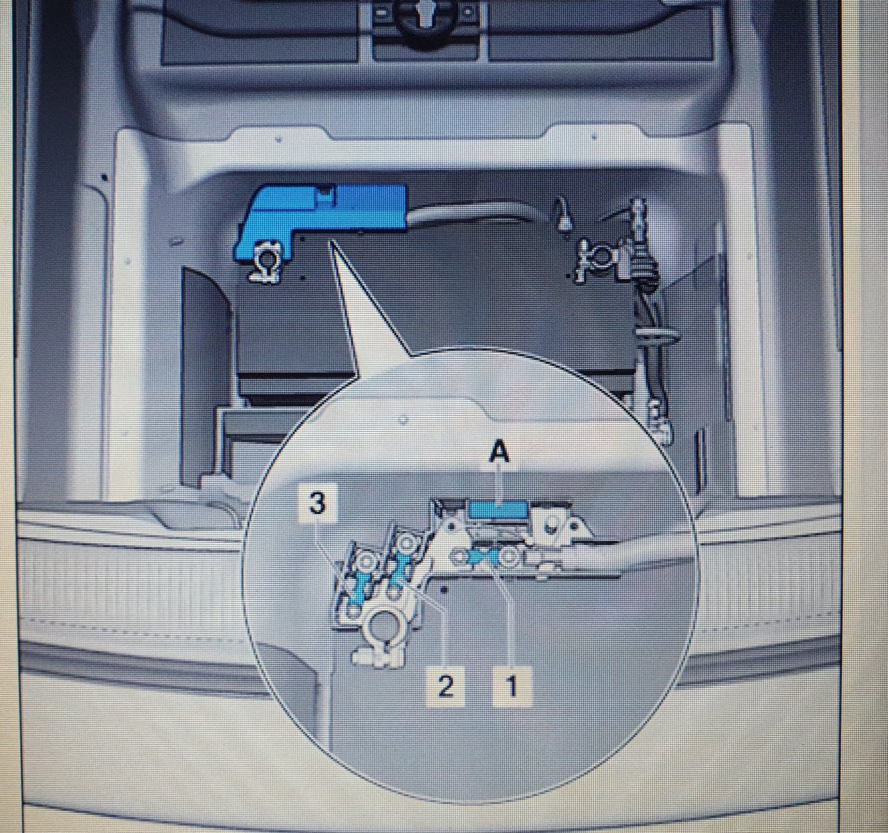

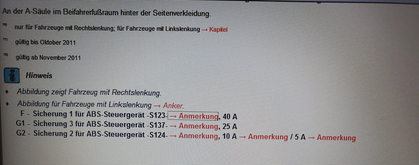

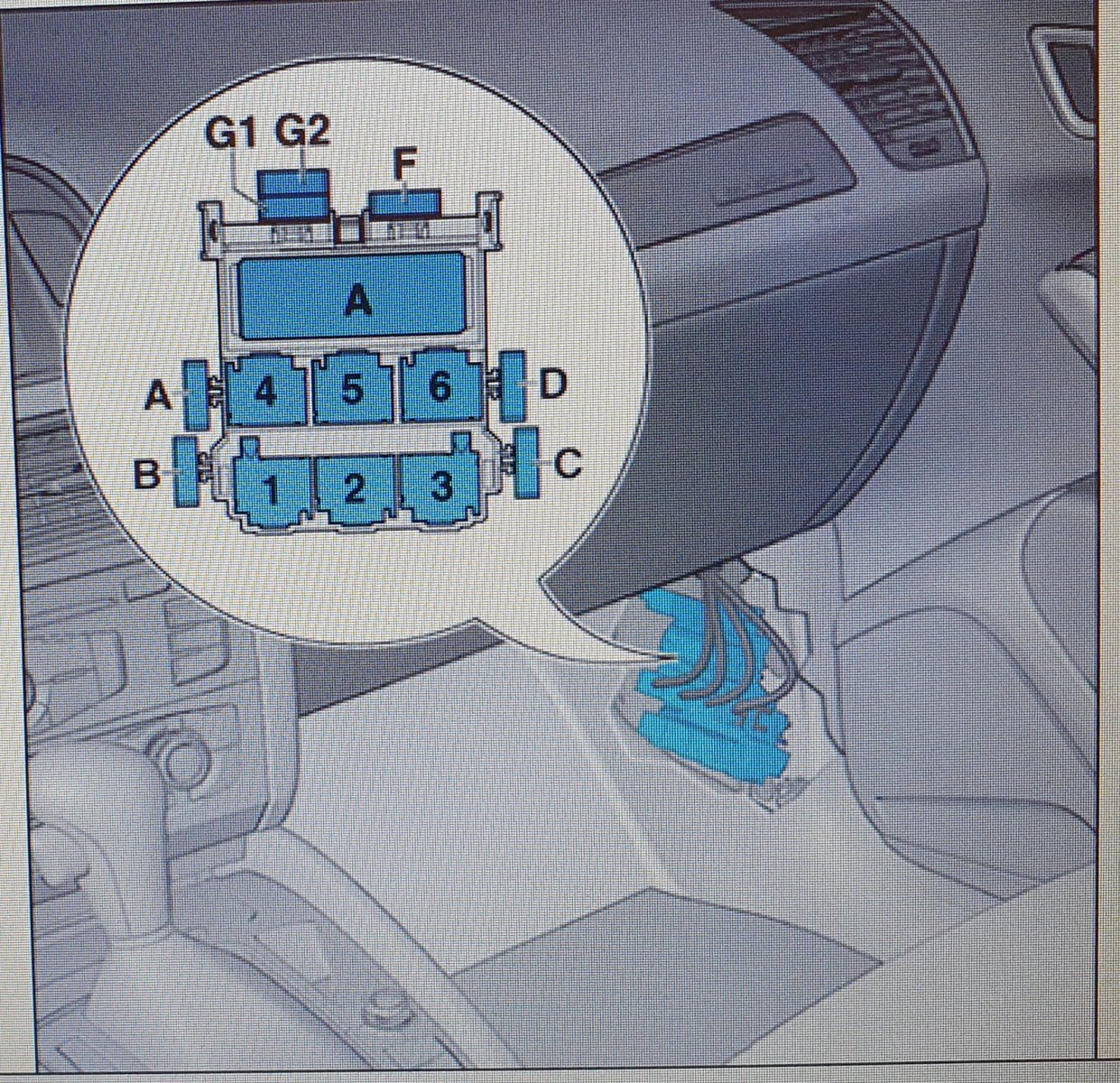

Muskel1 Opublikowano 13 Kwietnia 2021 Opublikowano 13 Kwietnia 2021 (edytowane) Zobacz w bagażniku na klemie plusowej są też bezpieczniki. Dodatkowo sprawdź pod słupkiem a strona pasażera, pod osłoną jest miejsce łăczenia wiązek oraz bezpieczniki odpowiedzialne za ABS. Edytowane 13 Kwietnia 2021 przez Muskel1
radzio06 Opublikowano 13 Kwietnia 2021 Autor Opublikowano 13 Kwietnia 2021 Super dzieki za podpowoedz. Naprwno sprawdzę

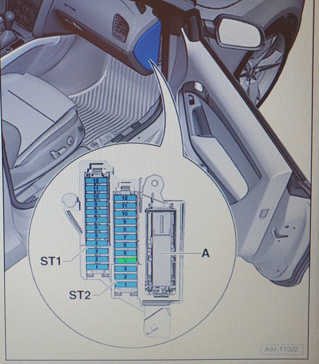

Muskel1 Opublikowano 13 Kwietnia 2021 Opublikowano 13 Kwietnia 2021 Jeszcze tak dla pewności zapytam, sprawdzałeś bezpieczniki optycznie czy mierzyłeś na nich napięcie na obu biegunach? Bezpiecznik odpowiadający za zasilanie zegarów to bezpiecznik nr 4 po prawej stronie deski, w rzędzie oznaczonym ST2 na rysunku.
