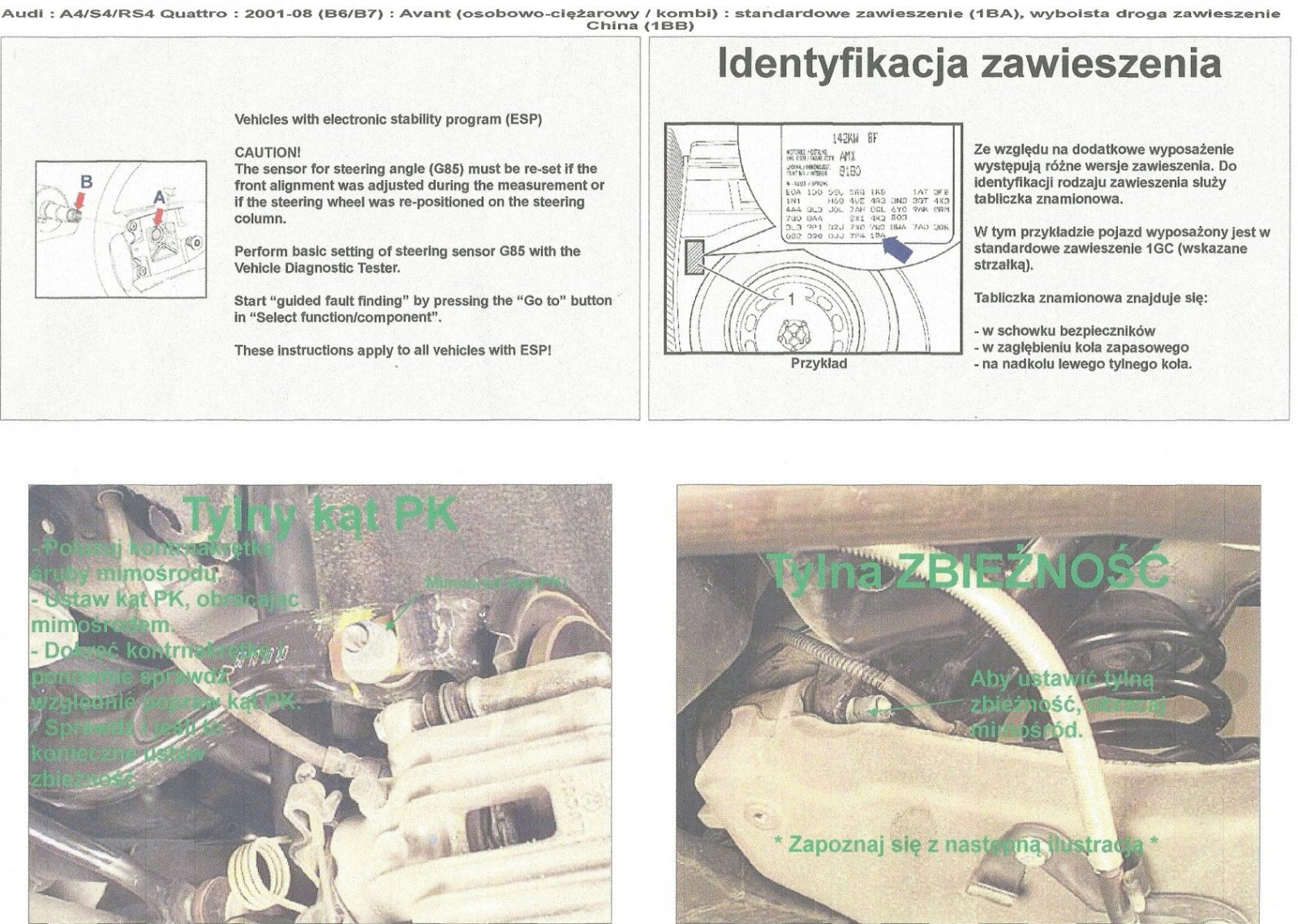

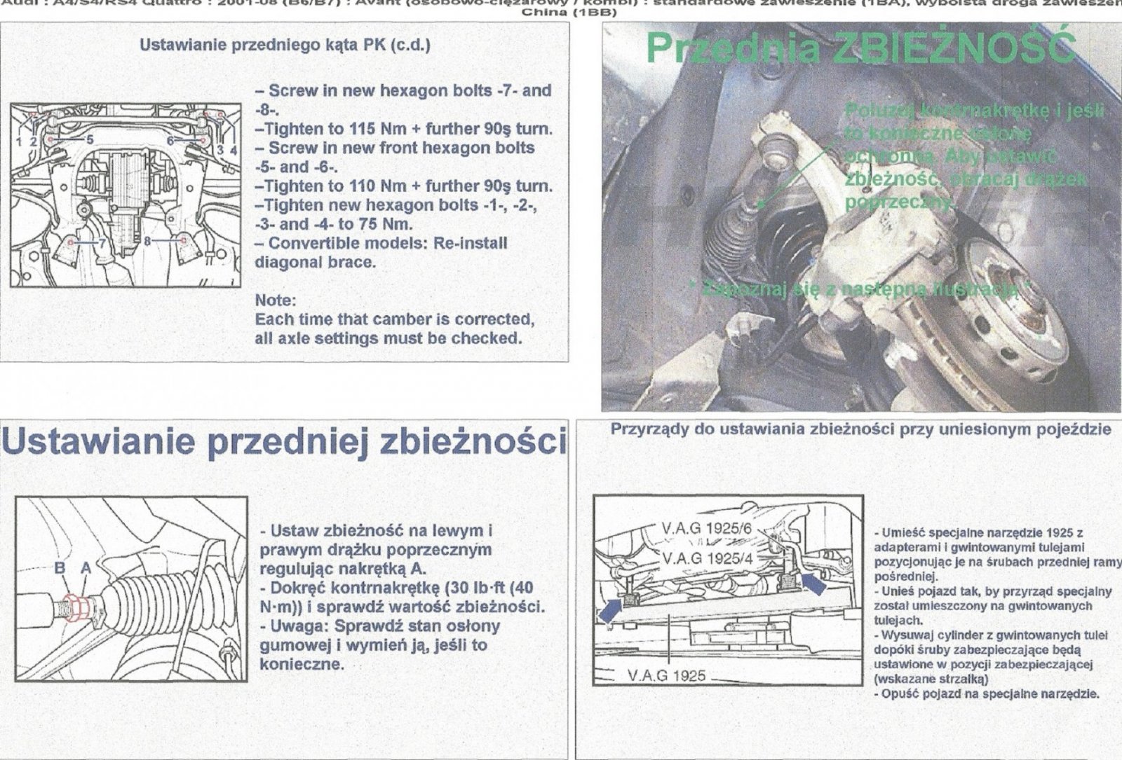

Ależ oczywiście że się ustawia kąty PK A4 B7 manual poniżej
Nie wiem czy umiesz w angielski, ale wyraźnie jest napisane że dla przedniego zawieszenia kąt PK nie jest ustawialny, a jedynie może zostać skorygowany poprzez przesunięcie całych sanek zawieszenia.
