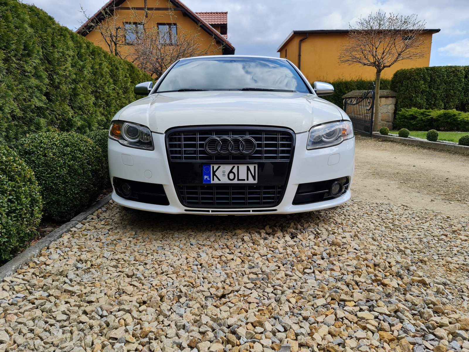

S4 B7 Ibis White by Yogi

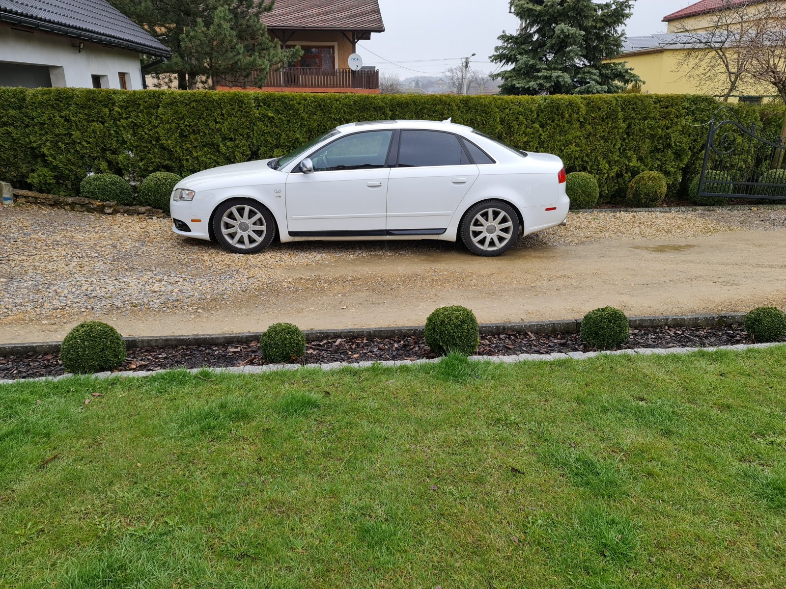

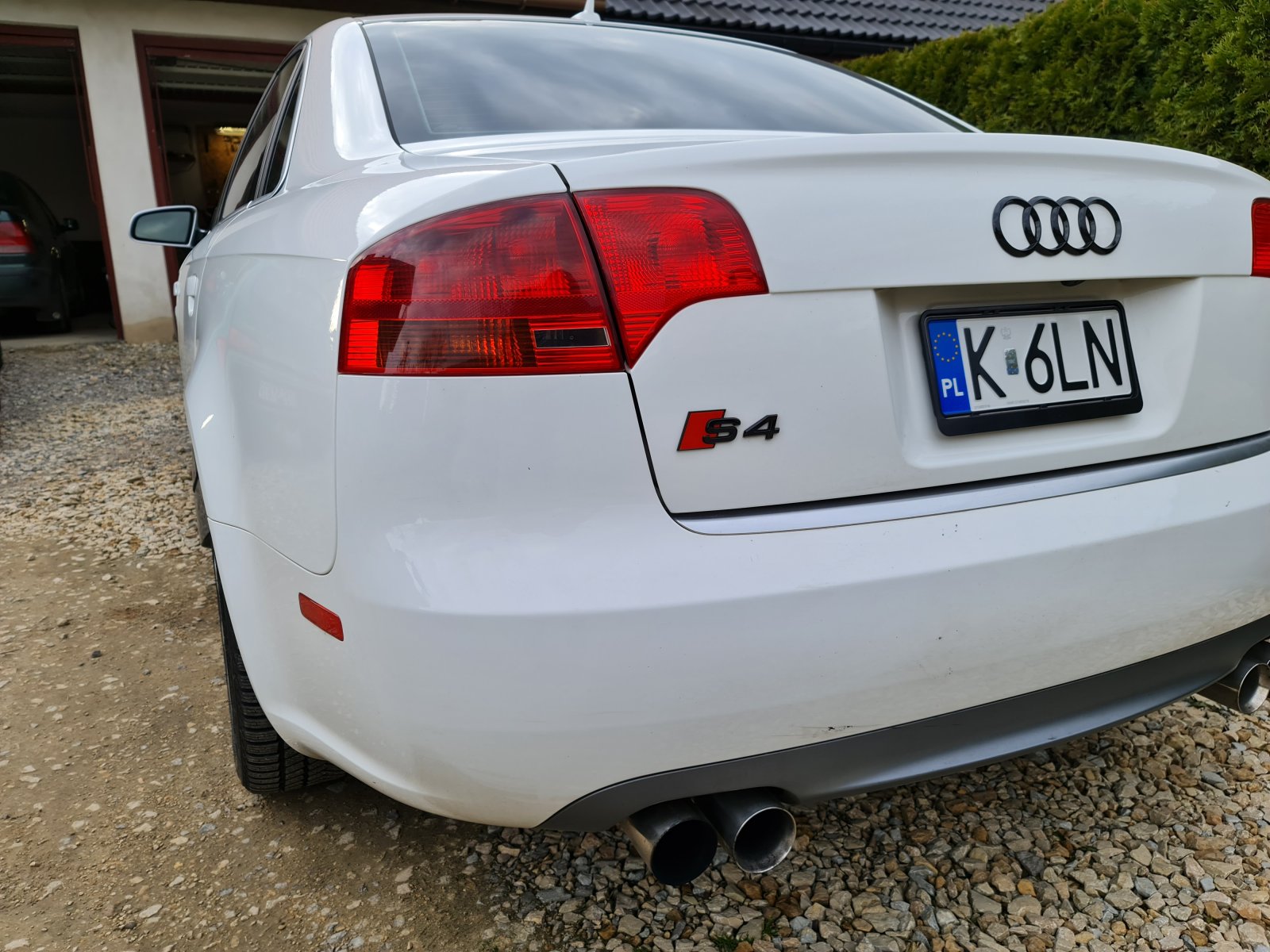

Witam.
Ostatnio przesiadłem się na znienawidzoną, a zarazem uwielbianą S4 B7 z 2007r, sprowadzona z USA z przebiegiem 100k mil. Nie była ona sprowadzane dla mnie na zlecenie, a odkupienie od osoby która sprowadzała dla siebie na handel. Ale ma to swoje plusy (- to wieksza cena :D) bo już w pl, mogłem dokładnie ja obejrzeć, przeleciec miernikiem, a znajomy z aso audi posprawdzał kompem z pracy czy wszystko ok.
Jak to eSa wyposażona dobrze, w sumie praktycznie oprócz parktronika (co dziwne),  RNS'e, zmieniarki i lodówki nie zauważyłem, aby czegoś brakowało :) choć pewnie się znajdzie ale z najważniejszych:
- skrzynia manual
- bi-xenon skrętny
- fotele recarl pół skóra, pół alcantara, wysuwana półka na podudzia, elektryk+pamięć
- czarne wnętrze
- listwy carbon
- lusterka fotochrom
- wydech Milltek
- gwint Vogtland
Itd
Uszkodzona przodem, ale na szczęście uszkodzony tylko błotnik, zderzak oraz maska. Do tego chłodnice. Połowa maja idzie do lakiernika. Do malowania maska, błotnik, orazz zderzak tył (odpryski i lekkie przetarcie) przedni  już zrobiony razem z grillem oraz listwami bocznymi. Reszta budy wg miernika nie ruszana progi słupki Itd, a jako, że auto z ciepłego stanu to rudej brak.
Po przyjeździe sprowadzający wymienił, chłodnice nowe (oprócz bocznych), węże od wspomagania, filtry i olej, nowe uszczelki pokryw zaworów (mam zdjęcia walków, stan jak nowe, czyściutko), nabita klima, kilka węży itp. Wszystko aby auto było jezdne.
Plany na dzień dzisiejszy, to odizolowanie słynnego kolektora podkładkami + zaworki zwrotne oleju i dysza + uszczelki podstawy filtra + klapa kolektora (ale problemem są śruby nylonowe i musiałem zamówić u chińczyka więc poczekam z 2 tyg jeszcze). Zrobić otwory w atrapie halogenu aby więcej powietrza szło na chłodnice boczne. Po lakierowaniu, lekka korekta. Jak kupie karcher to na jesień zakonserwuje ją cała woskiem od spodu. Wymienić profilaktyczne świece bo są w aucie jeszcze sprzed sprowadzenia. Wnetrze lamp na czarno. Na jesień dojdzie sprzęgło bo na zimnym w dni gdzie temp zbliżała się do 0°C 1, 2 i R wchodzi z lekkim oporem, wymiana oleju w dyfrze oraz skrzyni. O dziwo tarcze, klocki, zawieszenie wygląda jak nowe. Na trzepaku na przeglądzie wszystko ideolo. A najważniejsze, to zamówić zestaw do sprawdzania kompresji, hamownia oraz upolować ciekawe 19' na lato.
Pewnie za 3/4 tyg jak auto będzie po polerce, wrzucę więcej zdjęć.

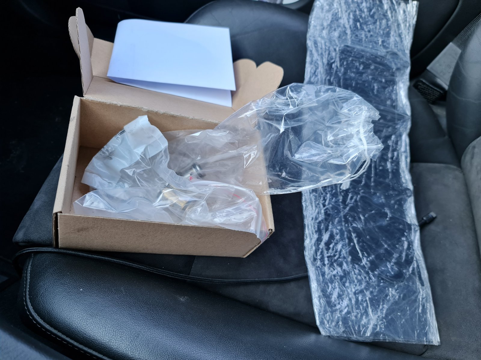

Kolejne fanty od ASO... I chińczyka :) Niestety w ASO podobno już nie mieli 2 zaworów (w systemie były 2 i też zamówione zostały 2, a doszedł 1, mieli jakiś błąd) więc z alledrogo zamówię drugi razem z kompletem świec. Klapa karbon, dystanse pod kolektor itd będzie w przyszłym tyg, więc można brać się za leczenie głównych bolączek tego silnika. (Przy 28°C temp zasysanego powietrza ~50°C co jest niedopuszczalne)

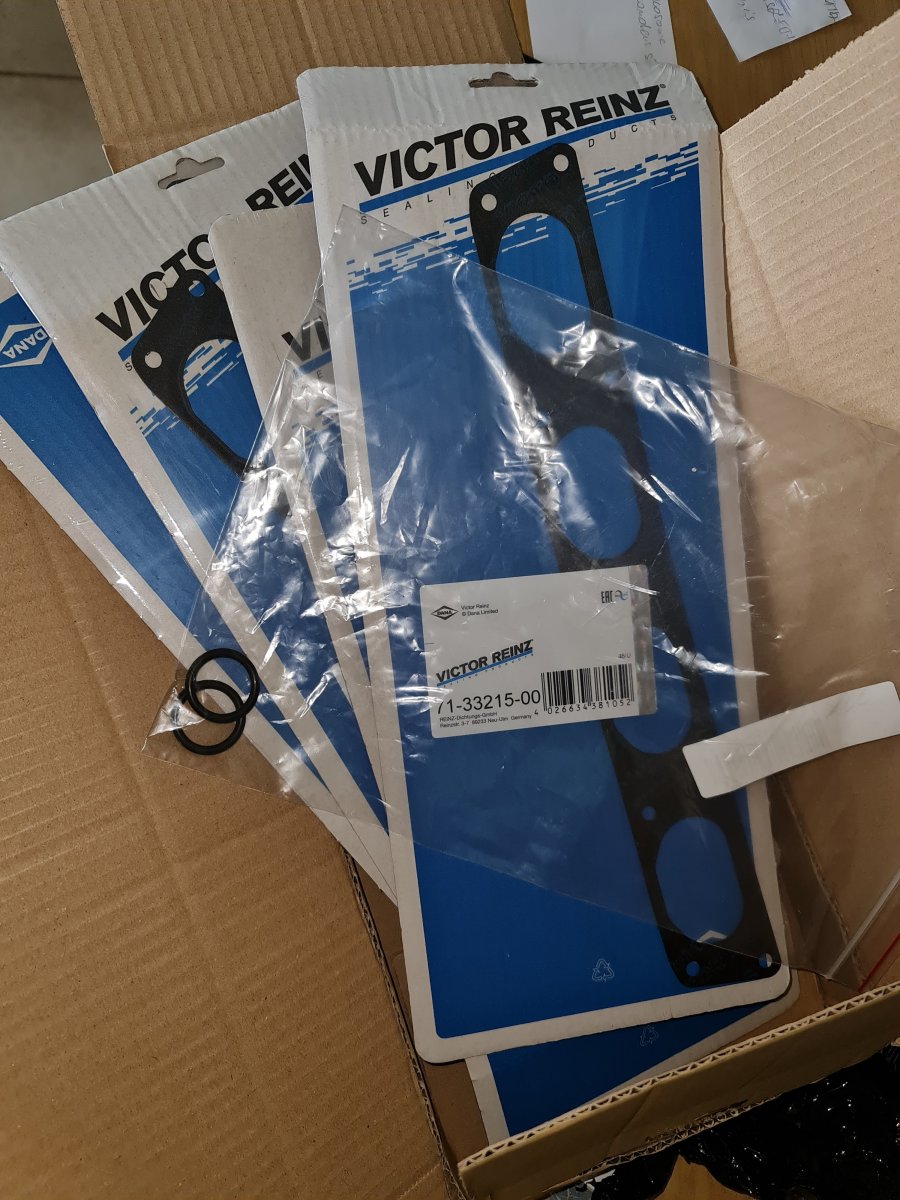

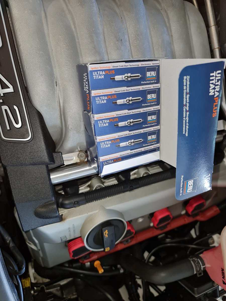

Liczę na taki efekt. Na razie dzisiaj dostał nowe świeczki. Ale mordowałem się z godzinę... główny problem to wytargać cewki... czekam na ostatni zawor olejowy i biorę się do roboty. Uszczelka magistrali, podstawy oleju, oringi, zawory, dysze, śruby, dystanse, mata, klapa carbon, wszystko jest. A no tylko czekam na te nieszczęsne śruby nylonowe od chińczyka. Zamówiłem na 4 kolektory bo dopłatą niewielka, więc pewnie będę miał na odsprzedanie. A wieczorem regeneruje wlacznik świateł klimatronik oraz blokadę zamka.

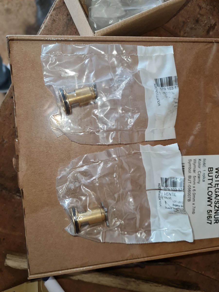

Podaj mi nr zaworów olejowych i skąd je brałeś, też muszę zmienić
Mi większość części zamawia mechanik :) dzięki temu mam i z pewnej ręki i taniej. Ale w aso mieli podobno ostatni oraz nie mieli oringu 3.55x22 pod podstawę filtra. Ale znalazłem na allegro. W opisie jest ze to oryginał to zamówiłem. Do tego dysza. Trzymaj rozpiska co potrzebne. Jak ściągasz kolektor to warto zamówić nowe uszczelki i oring do podstawy filtra + magistrali. Razem koszt może z 150, a grzechem nie wymienić od razu bo też często się pocą bbk w tamtych miejscach. Ja liczę, że jak zrobię zawory to rozrząd dłużej pożyje, bo aktualnie słychać go tylko z rana jak odpalam po nocy, ale dosłownie ułamek sekundy, choć czasem nawet nie.
ALLEGRO.PL
Ten z lewej jest z ASO, ten z prawej z allegro. Więc ori myślę jest. Polecam brać no niewiele ich jest.20210521_121113.jpgjavascript:void(window.open(window.clickTag))
Kupiłem :thumbup1:

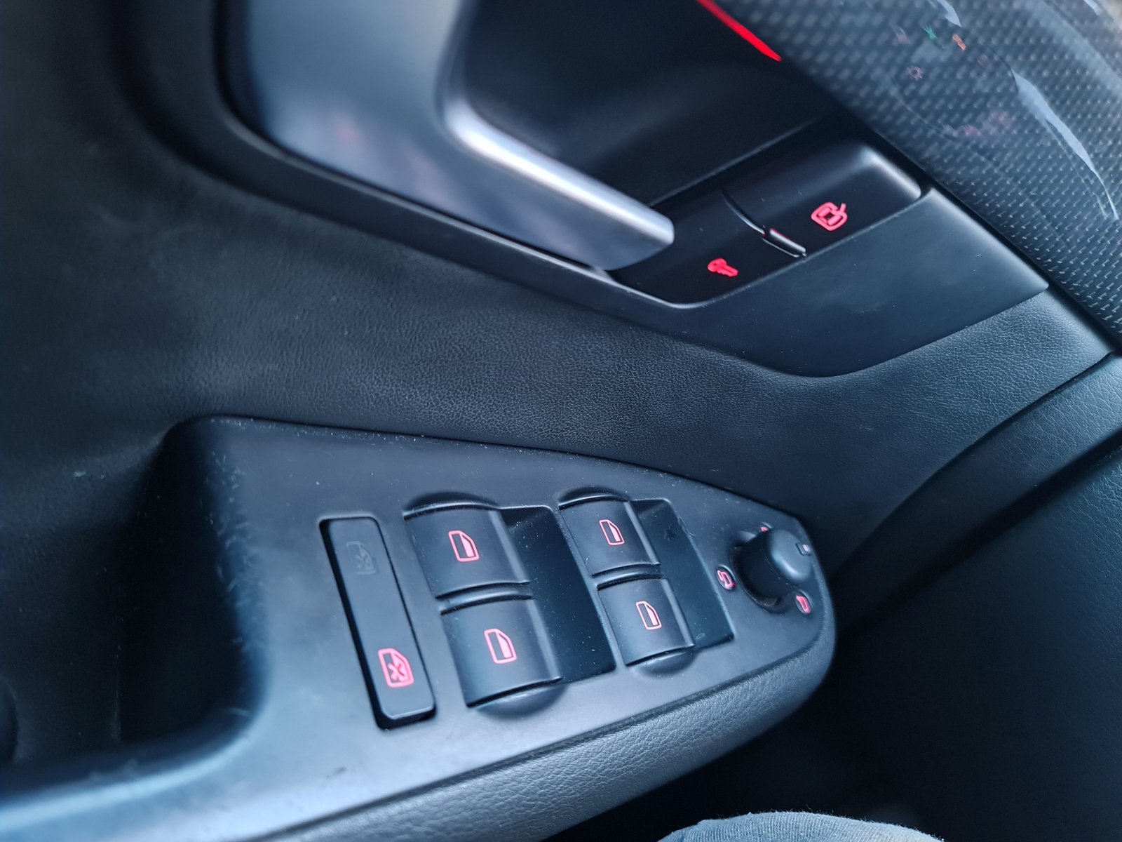

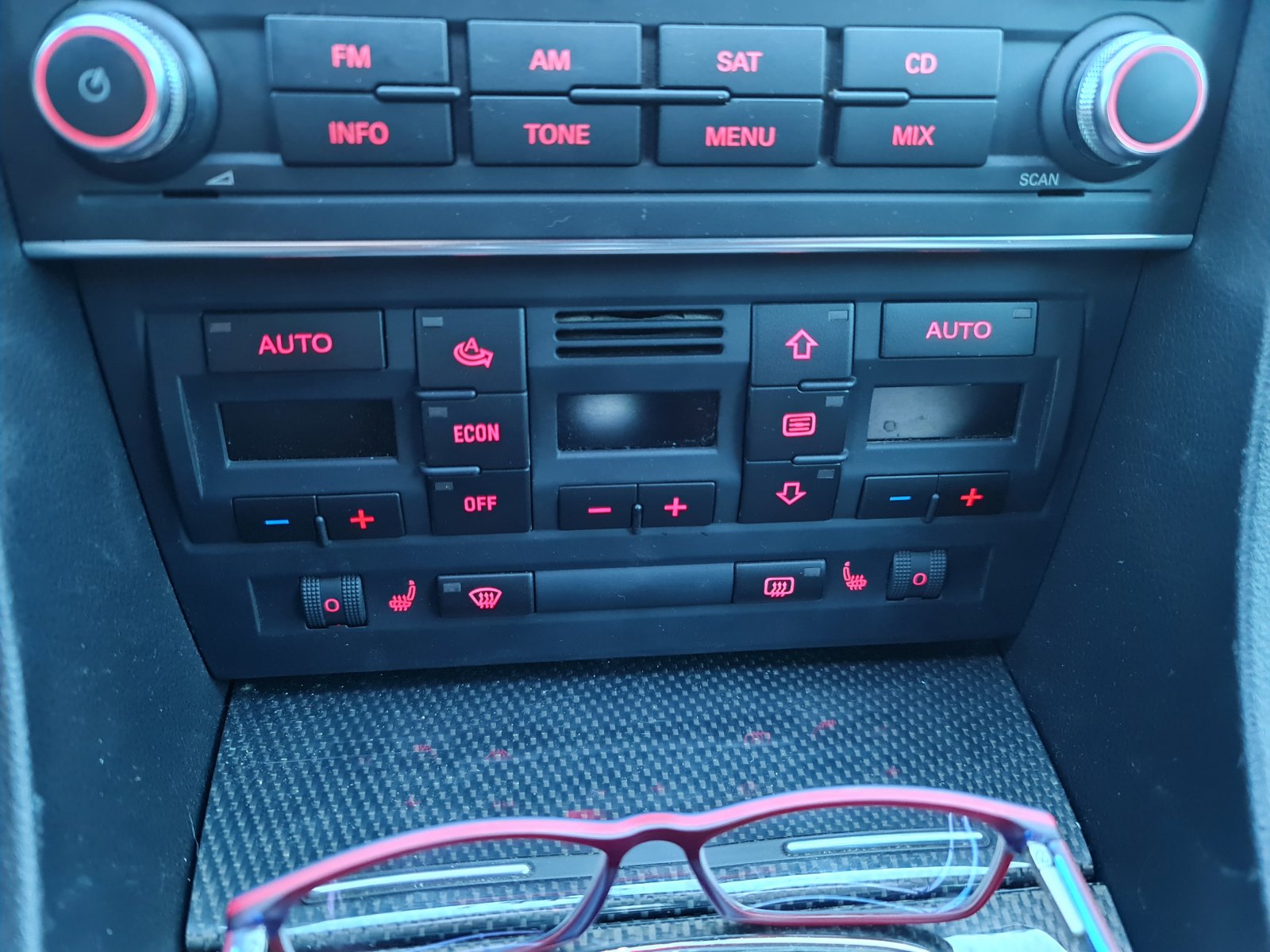

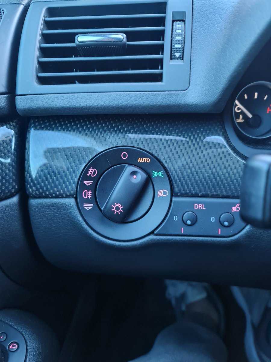

Nie ma przestojów :) z racji braku srub nylonowych, odnowiłem część plastików. Klimatronik, wlacznik świateł oraz blokada zamka. Na zdjęciu wygląda jakby była duża różnica ale w rzeczywistości niewiele się różni od ori. Niestety w klimatroniku odmalowałem tylko przyciski gdyż nie byłem w stanie wyjac pokręteł od regulacji grzanych d*p.... na szczęście guma na panelu w stanie idealnym więc wystarczyło tylko tyle. Jeszcze odnowie plastik wokół panelu szyb i będzie środek skończony (oprócz podsufitki) a w wtorek prawdopodobnie rozklejam lampy i maluje środki + wymiana wiązki w lampie bo już izolacja się sypie. Klej butylowy już na szczęście mam :)

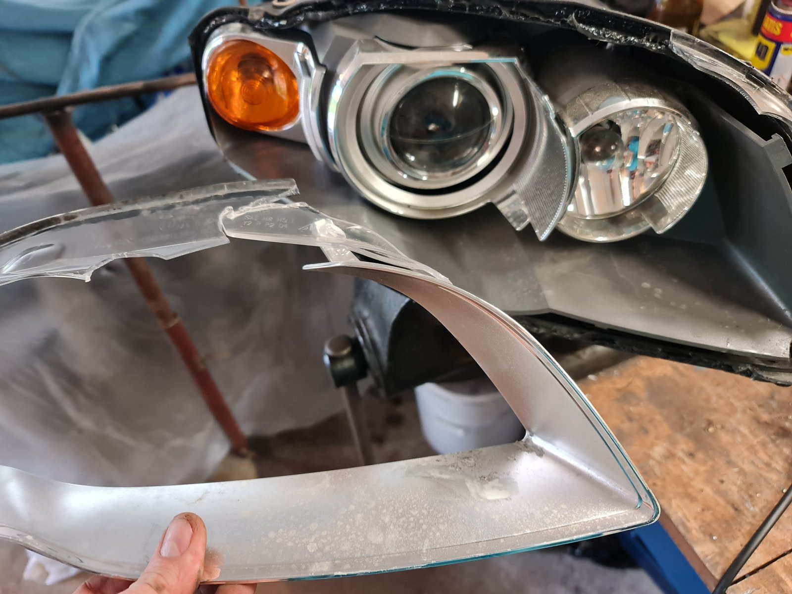

I kolejne "akcje serwisowe" :) Czasem zdarzało się, że żaden bieg nie chciał wskoczyć. Po rozebraniu mieszka okazało się, że rozregulował sie układ wybieraka. 1 śruba, przesunięcie wybieraka o dosłownie 2-3mm i biegi wchodzą jak w nowym aucie :) niestety zdjęcia brak. Auto aktualnie u lakiernika więc mam okazję i kilka dni aby pomalować chromy w lampie, bo jedna lekko paruje. Ale mam dylemat czy malować na połysk czy mat :/ Duży plus, że mam stara lampę i mogłem poćwiczyć rozklejanie. I tu moje zdziwienie bo klosz plastikowy, a sam klej puszczą po 2 minutach grzania opalarka :)
