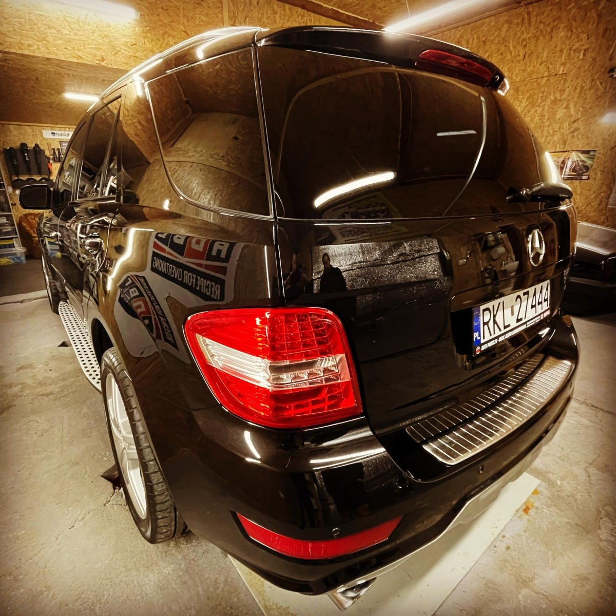

Auto po korekcie i nałożona powłoka ,  w tym tyg auto odbiore i dokoncze zabawe w oklejanie chromów, no i embematy z klapy usunięte :decayed:

Auto odebrane, robota wykonana bardzo profesjonalnie , lakier lustro, jestem mega zadowolony, ponoc ta powłoka ma jeszcze do tygodnia pogłębić kolor ale to ja już sie na takich rzeczach nie znam :decayed:

Bardzo dobrze to wygląda, wrzuć więcej zdjęć
Kilka fotek po nałożeniu powłoki, po wypucowaniu auta robi mega robote , co do utrzymania wreszcie wiem co to znaczy czarny lakier :whistling:
