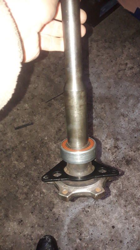

Łożyska wymienione lecz kasa i robota na marne bo jak wyła tak wyje łożyska kupiłem w ASO uszczelniacz i oring pokrywy koszt to 580zł za te części wklejam jeszcze link jak by ktoś chciał sobie wymieniać takie łożyska to niech dobrze zobaczy tą instrukcje bo oprócz łożysk trzeba jeszcze dobrać odpowiednie podkładki

Które wymieniłeś łożyska ?
Na mechaniźmie różnicowym
