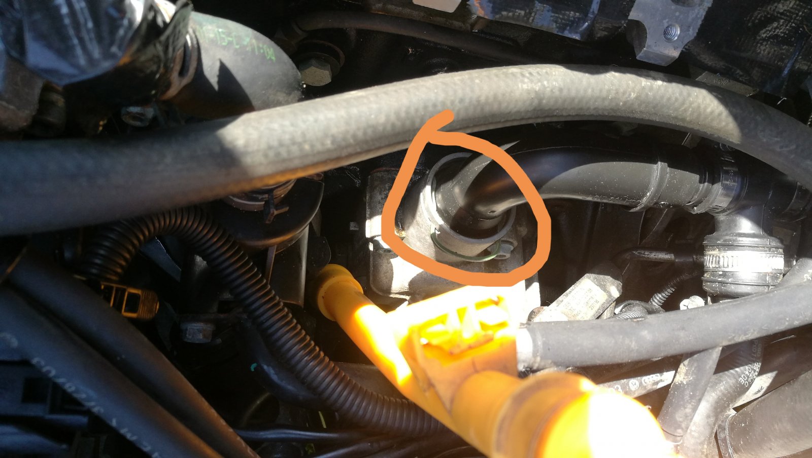

Problem rozwiązany, okazało się że przewód wchodzący do podstawy filtra oleju wypadł z mocowania i to od niego dochodził ten dziwny dźwięk. Poza tym delikatnie ubywało mi płynu chłodniczego.
To jest nieszczęsne kolanko odmy, dziwne że "wypadło" bo jest zabezpieczone zawleczką sprężynową, przyjrzyj się czy te kolanko się nie rozleciało ze starości bo to jest standard
Btw.. jak coś, to powyższe nie ma nic wspólnego z ubywanie płynu
Ono wygląda jak nowe.
Może ktoś wcześniej wymieniał i nie zamontował jak trzeba.

Może być tak jak piszesz, ale uwierz mi że moja na tej widocznej części wyglądała podobnie jak tu, a tulejka która wchodzi w chłodnicę oleju była w stanie agonalnym :/ Warto sprawdzić żeby się potem nie bawić w "chirurga" przy wyciąganiu resztek plastiku :P
Moja też się rozpadła jak ją ruszyłem. Ale nie wyglądała zbyt czysto.
Wygląda jak nowe bo myłem tą okolice preparatem do silnika bo był syf :) Ktoś tego kolanka nie zapiął dobrze i pewnie taki był powód, że wypadło. Przynajmniej była okazja żeby umyć silnik i dolot. Teraz bedę mógł łatwiej znaleźć miejsce gdzie ucieka płyn chłodnicy jak jest czysty silnik.
