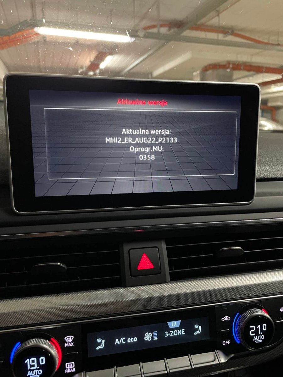

Chciałbym zapytać do jakiej wersji mam zaktualizować moje MMI?
Moja wersja to MHI2_ER_AUG22_P2133  MU: 0358
334679851_1192815771370778_5011985154756538278_n.thumb.jpg.97324ad5d8bc035c077e4f85c9c712c1.jpg
334595560_739981934388965_2432570346297755280_n.jpg.dd06077d8fd21dfbaaf743707ef24b0b.jpg
337293346_225508316813146_1024405615554259851_n.thumb.jpg.54f40d0c93ca8a7e4e2e7ff23de27cfa.jpg
Nie mogłem znaleźć mojej wersji w wątku, a jestem dosyć zielony i nie wiem czy aktualizacja do P3241 niczego nie uszkodzi.
Dzięki i pozdrawiam!
Ostatnia aktualna wersja softu do tej jednostki to K3346 ale należy w kolejności podanej na pierwszej strone aktualizować do ostatecznej wersji.
