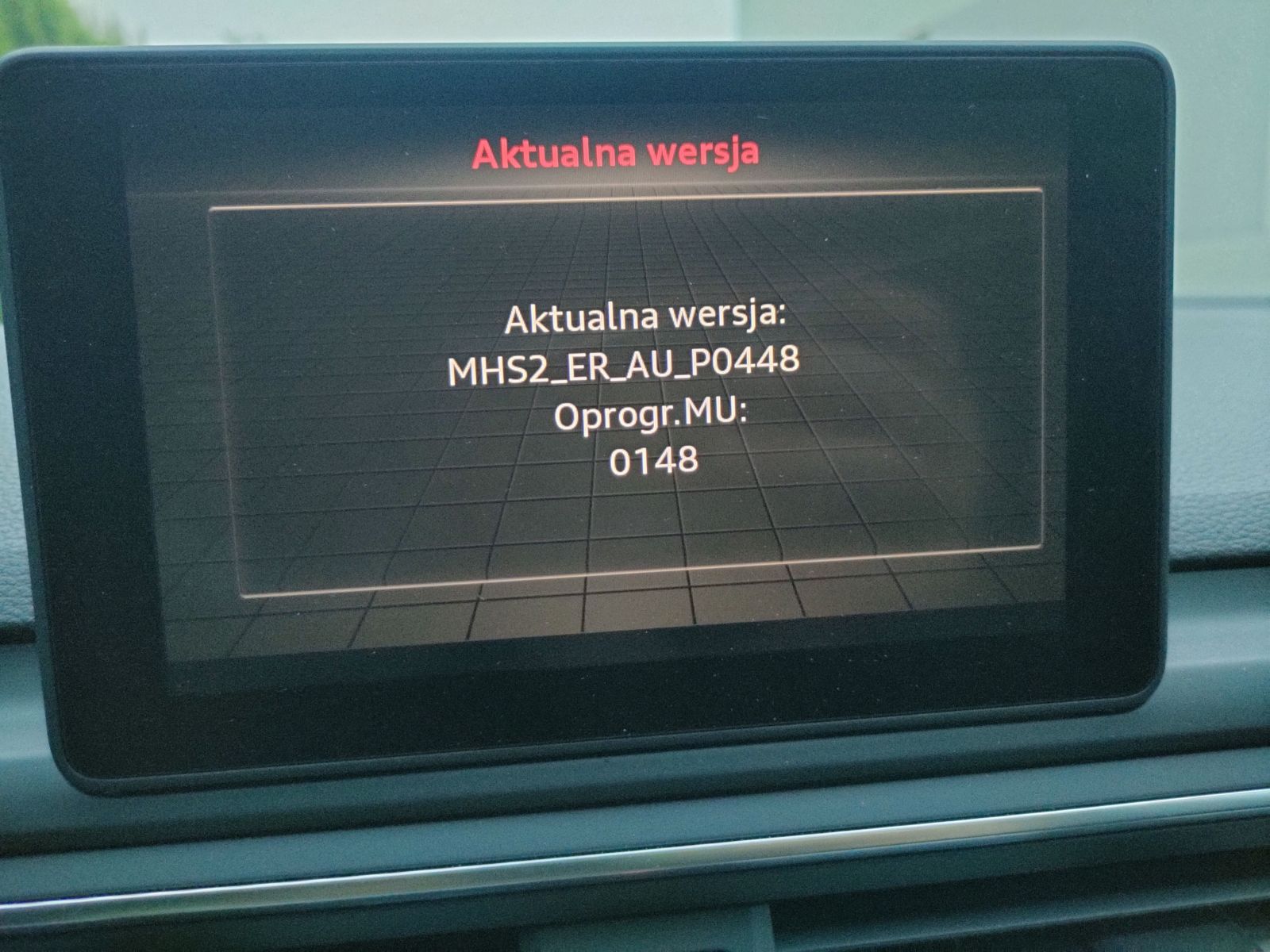

Panowie powiedzcie mi jeżeli mam nawi Delphi i oprogramowanie takie jak na zdjęciu poniżej to jaki jest najnowszy soft do niego? I czy jest dostępna jakąś instrukcja aktualizacji?
MHS2_ER_AU_P2035
Na forum jest opisane co i jak.
Jeżeli mam fabrycznie AA i CP to po aktualizacji nie stracę tego?
Na której stronie szukać instrukcji aktualizacji?

przejrzałem wszystkie posty i nie do końca wszystko wiem. Brakuje mi takiej instrukcji punkt po punkcie co zrobić. Na chwilę obecną to co wiem:
1. Mam aktualizacje wypakowana na kartę ad sformatowana w fat32.
2. Aktualizacje robię poprzez czerwone, zielone menu czy z ustawień w mmi??
3. Samochód może być odpalony?
4. Czy mogę zrobić aktualizacje przeskakując o kilka wersji?
