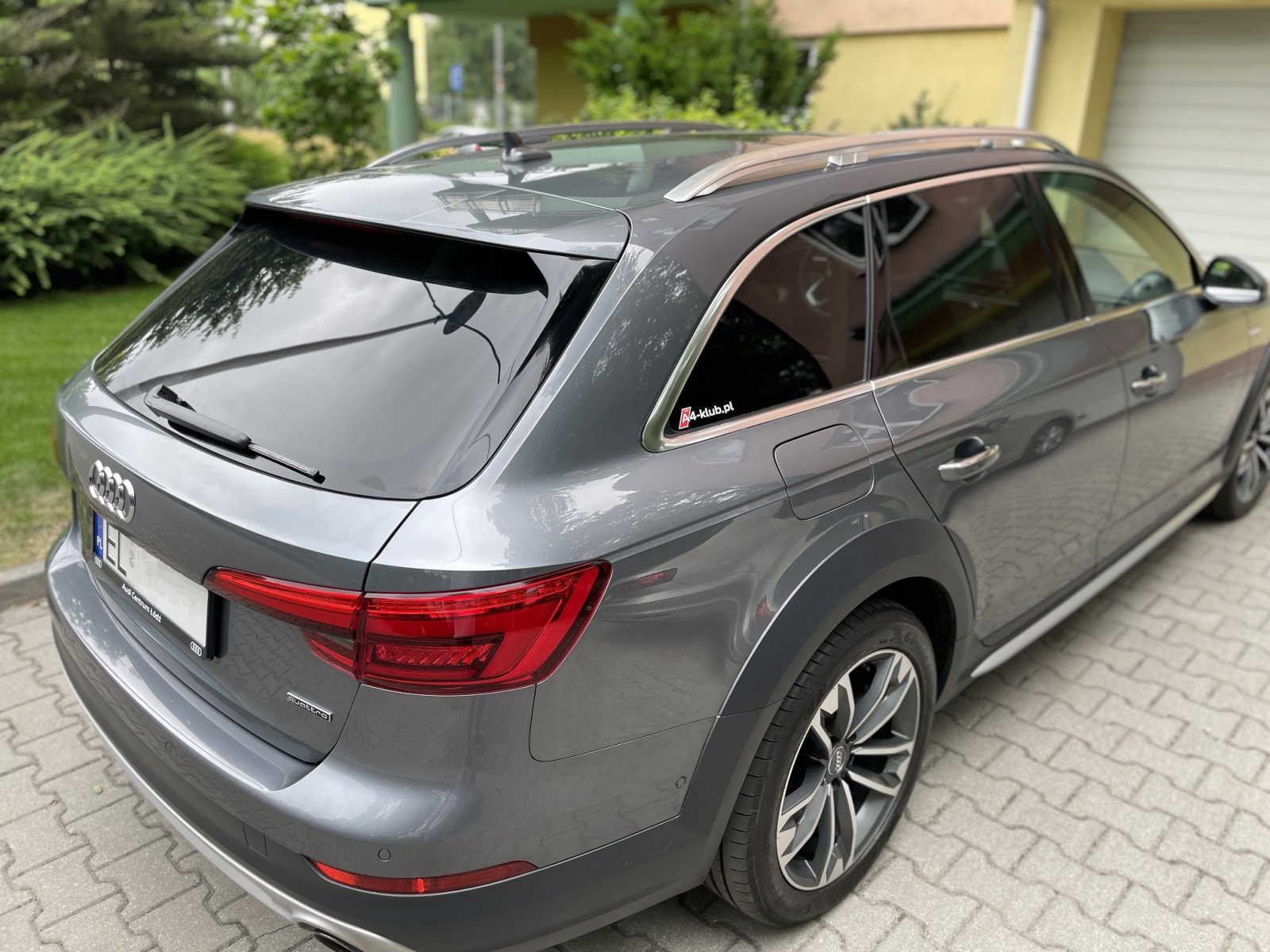

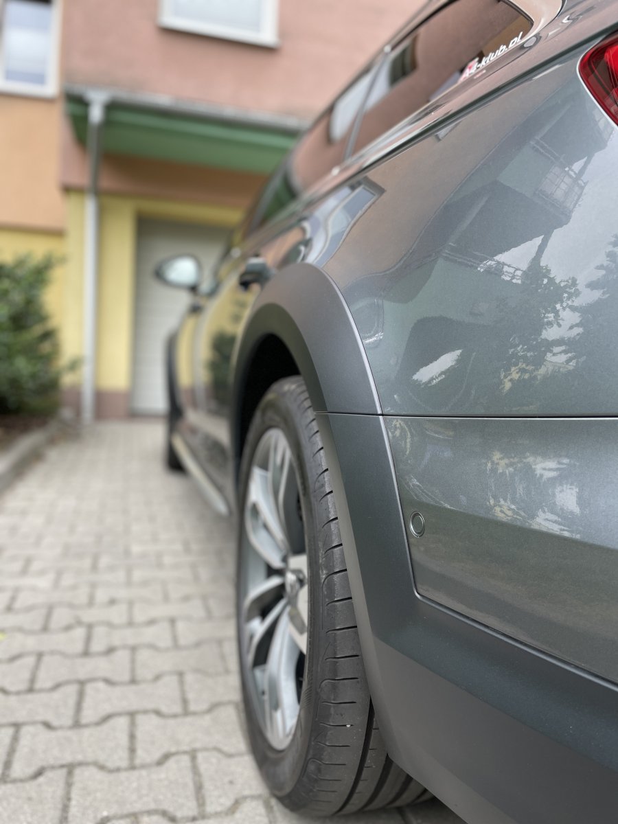

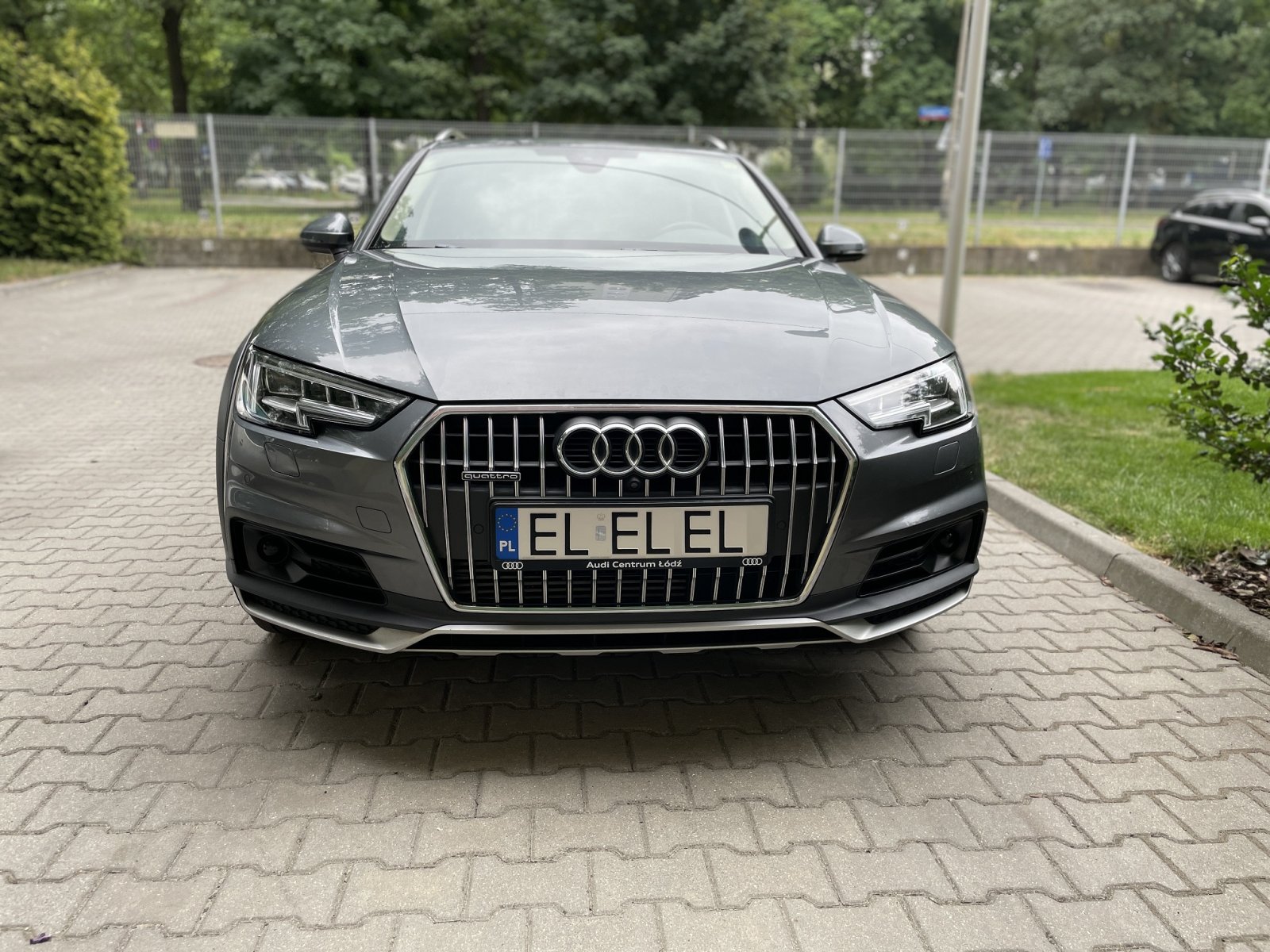

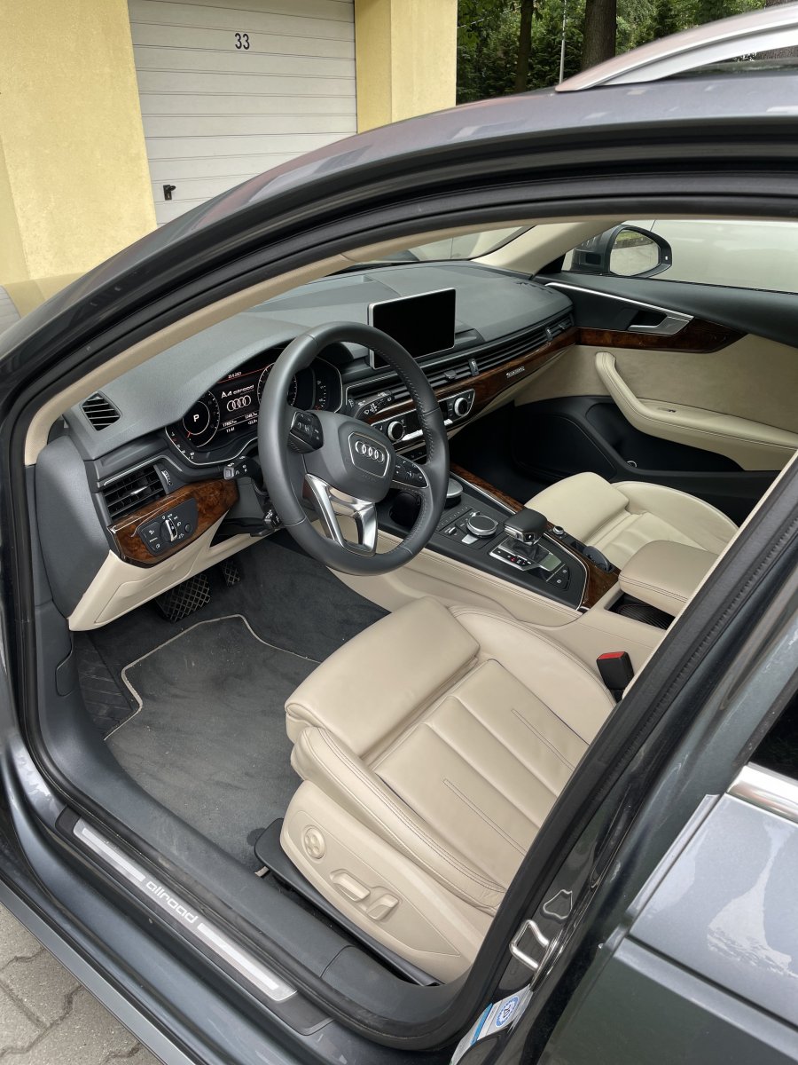

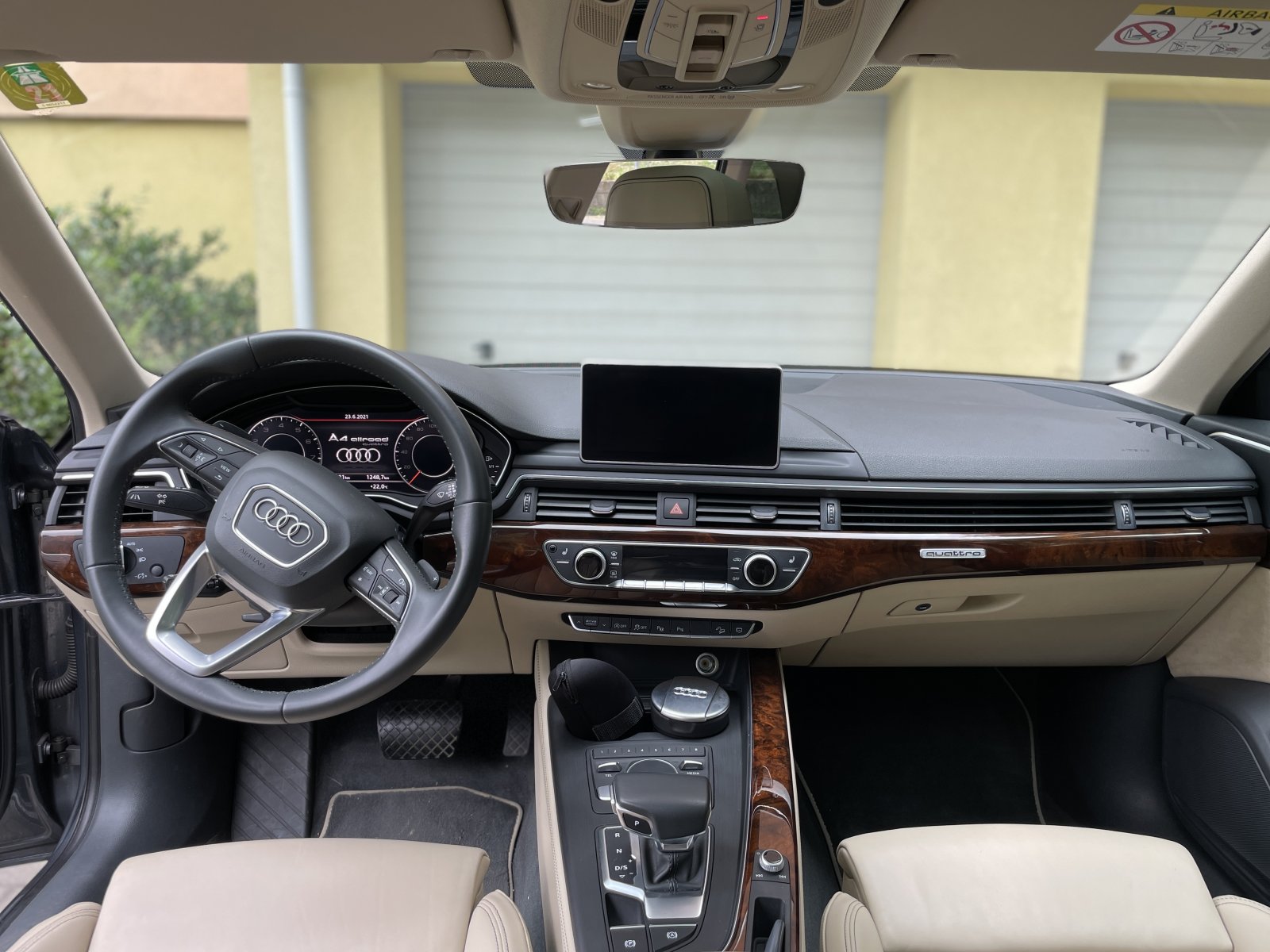

pipen Opublikowano 23 Czerwca 2021 Opublikowano 23 Czerwca 2021 (edytowane) Cześć, po ponad roku poszukiwań udało się osobiście odwiedzić zachodnich sąsiadów aby zakupić ten egzemplarz. Silnik CYRB Skrzynia SJG Szczegóły wyposażenia Dla mnie auto kompletne po za małą rzeczą a mianowicie hak, który zamierzam założyć. Rzeczy zrobione: - Start/Stop wyłączony - Test zegarów przy odpaleniu aktywowany - Czyszczenie i zabezpieczanie skór - Korekta lakieru + powłoka ceramiczna - Filtr kabinowy + ozonowanie wnętrza Do zrobienia: - Montaż haka - Montaż wideo rejestratora - Wymiana oleju, filtrów, świec - Serwis skrzyni biegów olej + filtry - Zakup opon zimowych + felgi - Nakładki na pedały i podstopnice Edytowane 26 Czerwca 2021 przez pipen
jedrekx Opublikowano 24 Czerwca 2021 Opublikowano 24 Czerwca 2021 fajny egzemplarz choć mi akurat nie podchodzi drewno i kolor skór, ale to jak wiadomo wszystko kwestia gustu
pipen Opublikowano 24 Czerwca 2021 Autor Opublikowano 24 Czerwca 2021 Godzinę temu, jedrekx napisał: fajny egzemplarz choć mi akurat nie podchodzi drewno i kolor skór, ale to jak wiadomo wszystko kwestia gustu Dzięki, kolor skór dla mnie ok co do drewna to na początku nie podchodziło teraz już się oswoiłem z kredensem w samochodzie.

Muskel1 Opublikowano 24 Czerwca 2021 Opublikowano 24 Czerwca 2021 Super auto i indywidualne Gratulacje! Czarne piano albo szczotkowane alu ma co drugi Też mam drewno tyle, że szare. W B8 miałem drewno orzech i pierwsza myśl, którą wtedy miałem, to wymiana na inne dekory. Szukanie zajęło mi dość dużo czasu aż w końcu nagle zaczęło mi się to drewno podobać. Dostawałem później na forum propozycje odkupienia drewna na wypadek gdybym chciał sprzedać Do ostatniego dnia na drewnie jeździłem i nowy właściciel dalej z drewnem jeździ Nie wymieniaj
black70 Opublikowano 24 Czerwca 2021 Opublikowano 24 Czerwca 2021 Ładna sztuka, gratuluję. Co do środka, to trudno dyskutować. Wygląda ładnie, dostojnie, no i dziadkowo ; ) Ja czekam na swoją i skonfigurowałem też z drewnem. Ale szarym, jak kolega wyżej. Srebrny dekor jest moim zdaniem za bardzo oklepany i nawet amulinium w s-line w ogóle do mnie nie przemawiał. Piano odpadł, bo za dużo tego by było...Także tego, ten. Takie pierdoły to kwestia indywidualna i mocno subiektywna, ale za to prosta w wymianie, jakby co. Szerokości.

pipen Opublikowano 25 Czerwca 2021 Autor Opublikowano 25 Czerwca 2021 19 godzin temu, black70 napisał: Ładna sztuka, gratuluję. Co do środka, to trudno dyskutować. Wygląda ładnie, dostojnie, no i dziadkowo ; ) Ja czekam na swoją i skonfigurowałem też z drewnem. Ale szarym, jak kolega wyżej. Srebrny dekor jest moim zdaniem za bardzo oklepany i nawet amulinium w s-line w ogóle do mnie nie przemawiał. Piano odpadł, bo za dużo tego by było...Także tego, ten. Takie pierdoły to kwestia indywidualna i mocno subiektywna, ale za to prosta w wymianie, jakby co. Szerokości. Dzięki do drewna przyzwyczaiłem się.
pipen Opublikowano 25 Czerwca 2021 Autor Opublikowano 25 Czerwca 2021 21 godzin temu, Muskel1 napisał: Super auto i indywidualne Gratulacje! Czarne piano albo szczotkowane alu ma co drugi Też mam drewno tyle, że szare. W B8 miałem drewno orzech i pierwsza myśl, którą wtedy miałem, to wymiana na inne dekory. Szukanie zajęło mi dość dużo czasu aż w końcu nagle zaczęło mi się to drewno podobać. Dostawałem później na forum propozycje odkupienia drewna na wypadek gdybym chciał sprzedać Do ostatniego dnia na drewnie jeździłem i nowy właściciel dalej z drewnem jeździ Nie wymieniaj Dzięki, dekorów nie będę zmieniał bo inne dla mnie nie komponują się z tym wnętrzem.

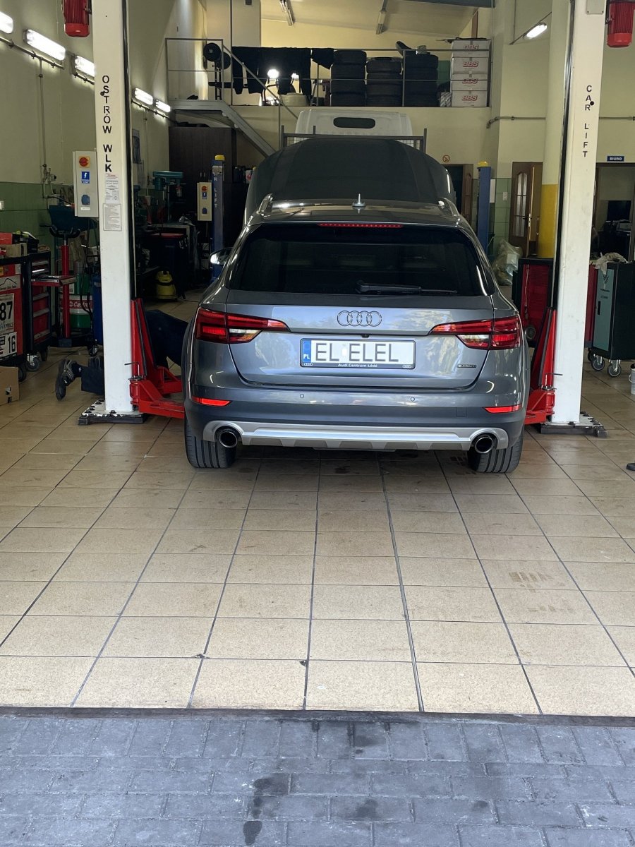

pipen Opublikowano 9 Lipca 2021 Autor Opublikowano 9 Lipca 2021 W tym tygodniu zabrałem samochód na przegląd okresowy. Zrobione: - płukanka silnika TEC2000; - olej OEM VW 0W30 ostatni raz ten typ(kupiłem go w bardzo dobrej cenie) przy następny wracam do 5W30; - wymiana filtrów oleju, powietrza; - wymiana świec zapłonowych; - wymiana oleju w skrzyni biegów MOTUL; Co do wymiany oleju w skrzyni miałem też wymienić filtry ale jak to u mnie bywa zawsze coś musi się zadziać. Otóż mam oznaczenie skrzyni SJG. Według katalogów miska skrzyni jest razem z filtrem. Zamówiona misa, pora na zdjęcie miski w dół a tutaj niespodzianka miska jest bez filtra. Filtry są nad mechatroniką. Tym razem dałem sobie spokój przy następnej wymianie będzie gruba operacja

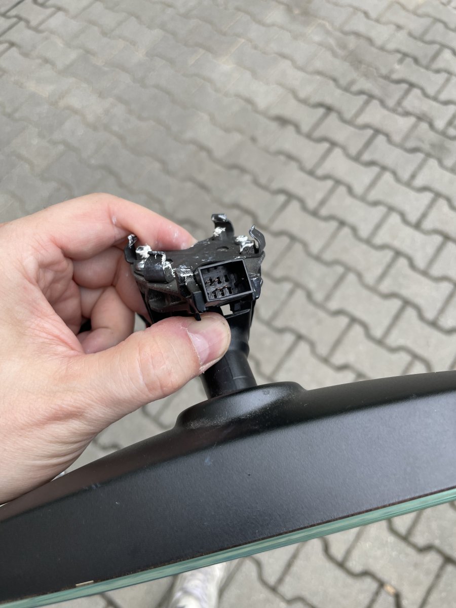

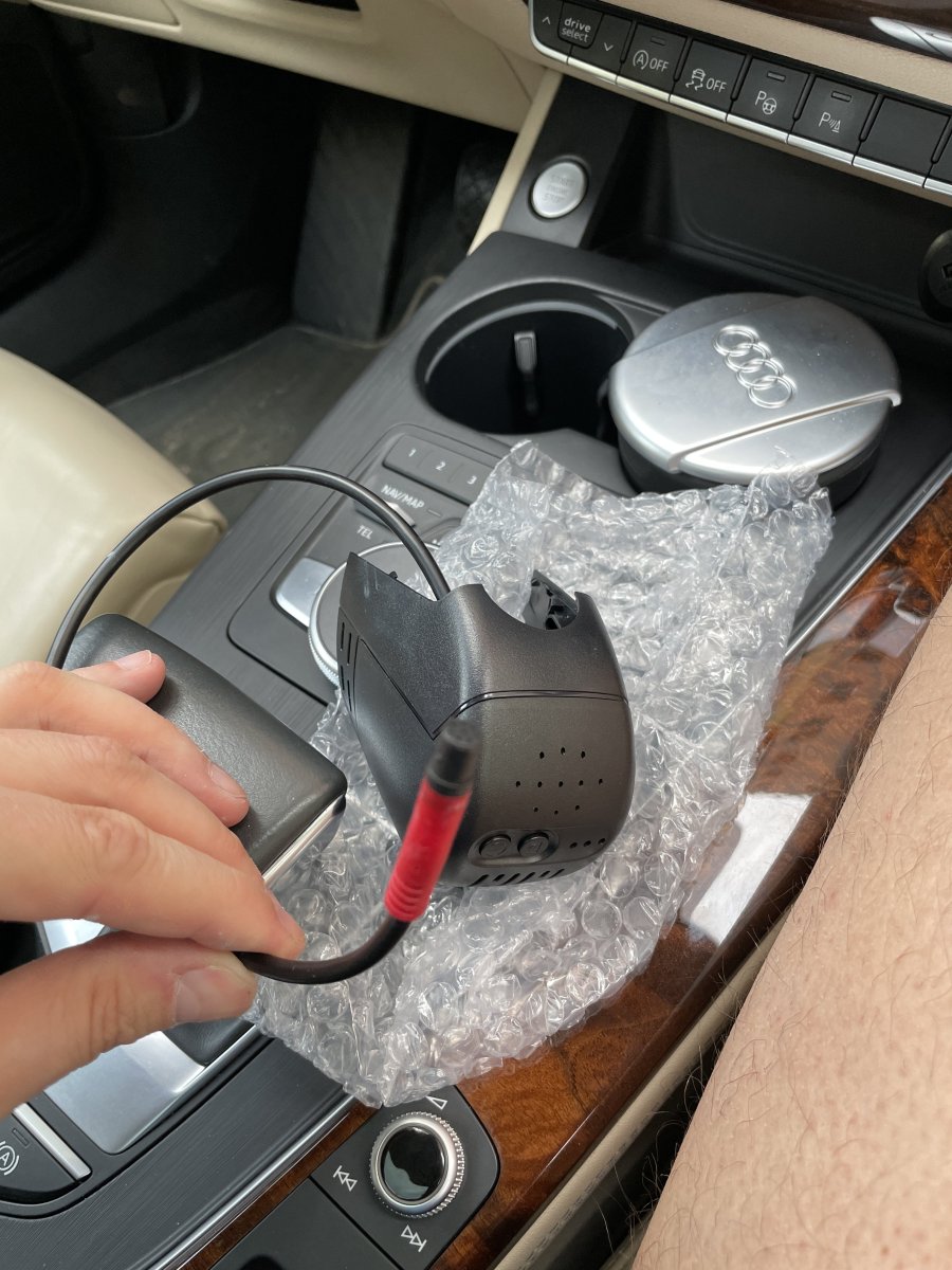

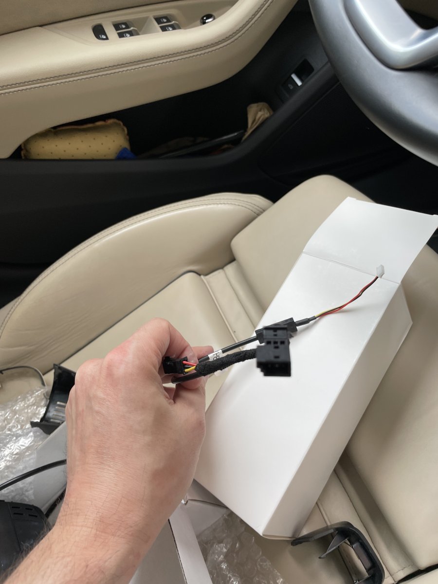

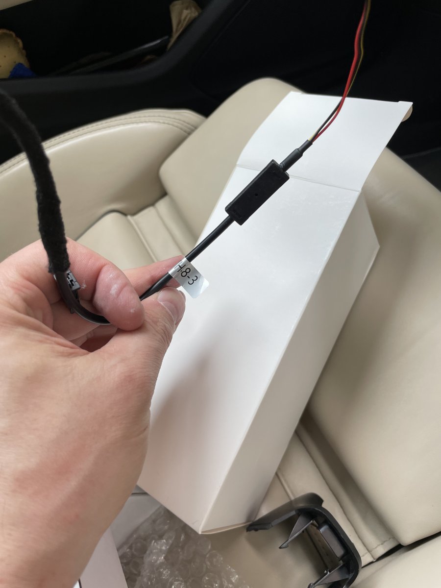

pipen Opublikowano 4 Czerwca 2022 Autor Opublikowano 4 Czerwca 2022 Cześć, w końcu znalazłem czas aby zainstalować rejestrator - wybrałem taki tym jak ma u siebie Muskel1. Niestety chińczyk przysłał mi kable od innego modelu samochodu. Poniżej zdjęcia tego co mam. Potrzebuje nr wtyczek aby zrobić rozgałęźnik oraz zastanawiam się jak przerobić wtyczkę od kamery. Pomożecie?? Chyba że ktoś zna dobrego elektronika z okolic Łodzi.
Muskel1 Opublikowano 4 Czerwca 2022 Opublikowano 4 Czerwca 2022 Dlaczego nie złożysz reklamacji? Możesz oddać kamerę bez problemu.
