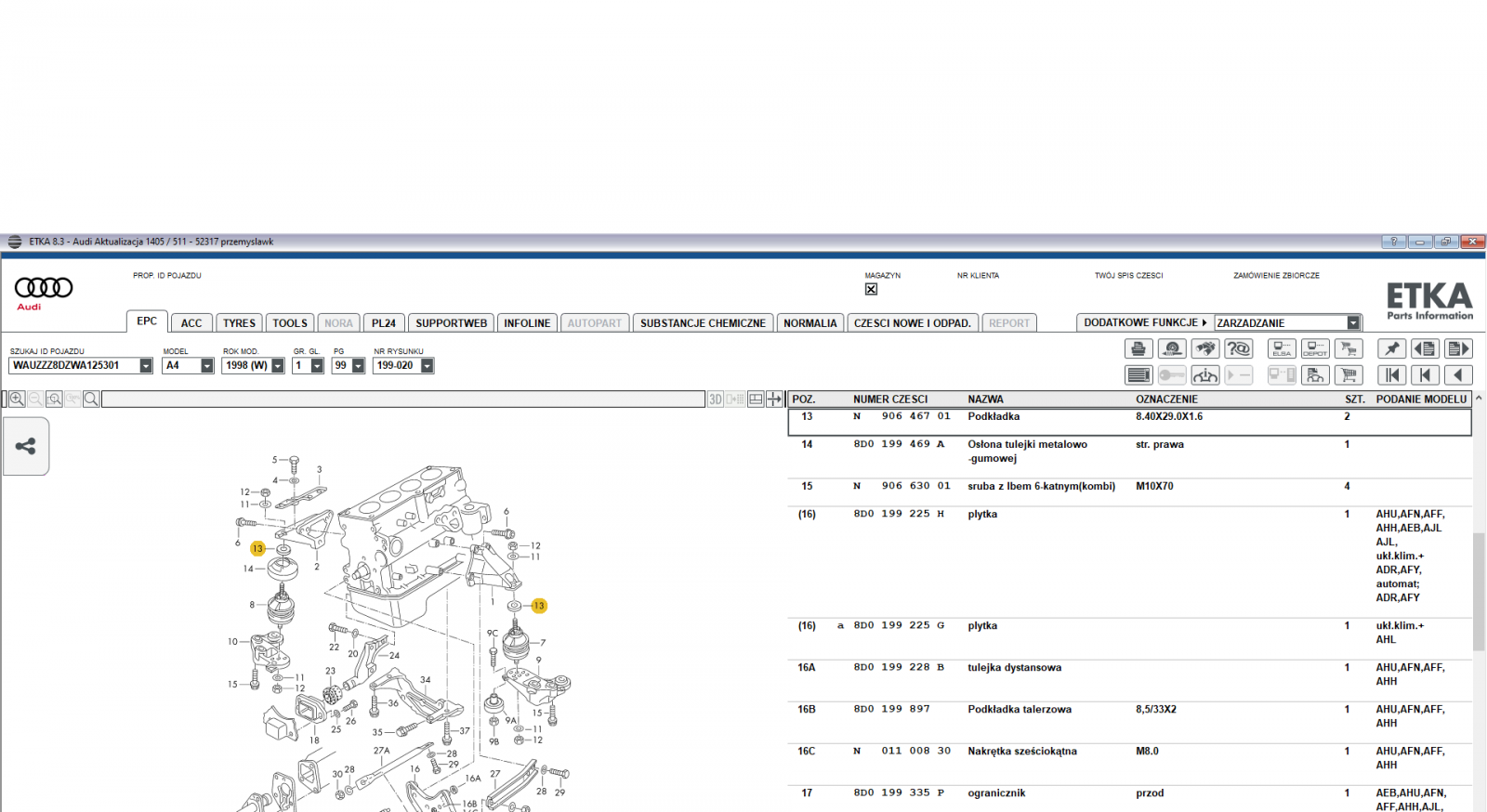

przemass28 Opublikowano 6 Lipca 2021 Opublikowano 6 Lipca 2021 Witam Nie chcę zakładać nowego tematu. Jestem po wymianie poduszek silnika na oryginały i zauważyłem że między łapą a poduszką powinna być podkładka. U mnie ich nie było. Czy w AFN ich nie ma. Proszę o wypowiedź osoby które wymieniały poduszki. Wg ETKI powinny być
