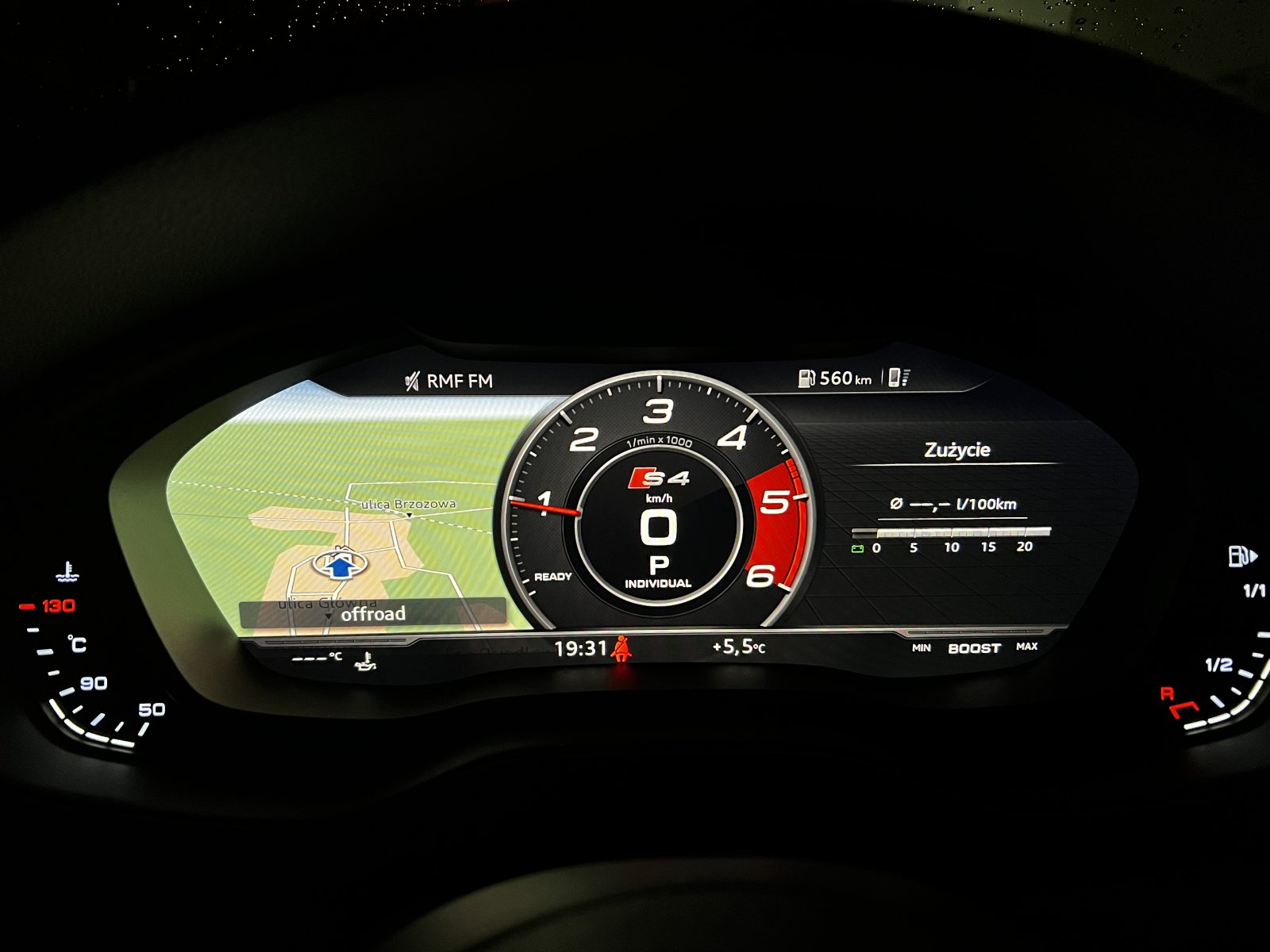

BlackM4mba 13 Opublikowano 3 Marca 2023 Udostępnij Opublikowano 3 Marca 2023 W dniu 22.02.2023 o 11:51, Muskel1 napisał(a): W B9 jest tak samo. Soft musi być przynajmniej 0300. Myślisz, że jak mam wersję softu 0309 to już da radę ? Odnośnik do komentarza Udostępnij na innych stronach Więcej opcji udostępniania...
Muskel1 1332 Opublikowano 3 Marca 2023 Autor Udostępnij Opublikowano 3 Marca 2023 12 minut temu, BlackM4mba napisał(a): Myślisz, że jak mam wersję softu 0309 to już da radę ? Powinno. Odnośnik do komentarza Udostępnij na innych stronach Więcej opcji udostępniania...
BlackM4mba 13 Opublikowano 3 Marca 2023 Udostępnij Opublikowano 3 Marca 2023 (edytowane) No i rzeczywiście działa, tylko obroty mam wyskalowane aż do 8tys. ? Edytowane 3 Marca 2023 przez BlackM4mba Odnośnik do komentarza Udostępnij na innych stronach Więcej opcji udostępniania...
Muskel1 1332 Opublikowano 3 Marca 2023 Autor Udostępnij Opublikowano 3 Marca 2023 Spróbuj zmienić wersję pojazdu na S4 w kodowaniach. Odnośnik do komentarza Udostępnij na innych stronach Więcej opcji udostępniania...
BlackM4mba 13 Opublikowano 3 Marca 2023 Udostępnij Opublikowano 3 Marca 2023 Spróbuję, miałem przed kodowaniem sport layout wersję S4 ustawioną już od jakiegoś czasu Odnośnik do komentarza Udostępnij na innych stronach Więcej opcji udostępniania...
Muskel1 1332 Opublikowano 3 Marca 2023 Autor Udostępnij Opublikowano 3 Marca 2023 Po zmianie kodowania musisz zamknąć auto pilotem i odczekać parę minut aby sterowniki uśpiły się. Jeżeli nadal nie będziesz miał obrotomierza do 6000 to będziesz musiał zrobić update VC do wersji 0379. Odnośnik do komentarza Udostępnij na innych stronach Więcej opcji udostępniania...

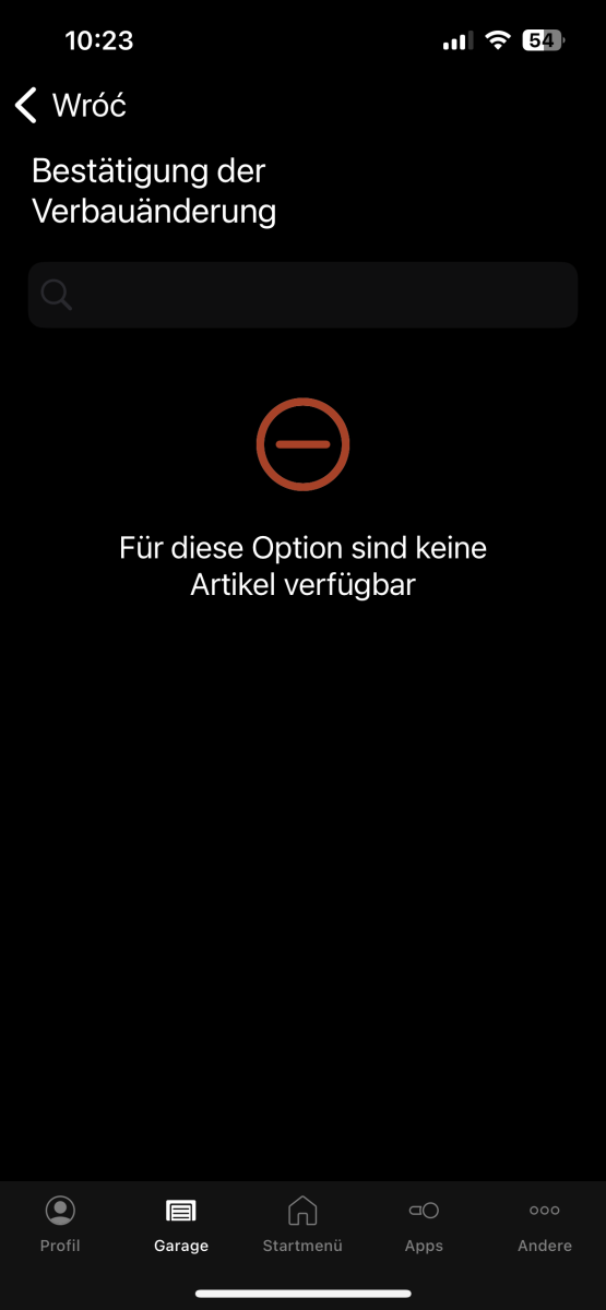

BlackM4mba 13 Opublikowano 7 Marca 2023 Udostępnij Opublikowano 7 Marca 2023 W dniu 19.07.2021 o 23:24, Muskel1 napisał(a): Przed zakończeniem pojawi się pytanie o dokonaniu dokumentacji wstecznej. W tym momencie podpinamy i odpalamy VCDS. Wchodzimy w sterownik 5F i w adaptację. Wyszukujemy kanału adaptacji "IDE02502-Bestätigung der Verbauänderung", odczytujemy i notujemy sobie zapisana tam wartość. @Muskel1czy ten krok można ewentualnie pominąć ? Może głupie pytanie, ale nie mam VCDS... Odnośnik do komentarza Udostępnij na innych stronach Więcej opcji udostępniania...
Muskel1 1332 Opublikowano 7 Marca 2023 Autor Udostępnij Opublikowano 7 Marca 2023 (edytowane) 1 godzinę temu, BlackM4mba napisał(a): @Muskel1czy ten krok można ewentualnie pominąć ? Może głupie pytanie, ale nie mam VCDS... Pominięcie tego kroku skutkuje zapisaniem błędu w sterowniku, którego nie da usunąć się tylko kasując go. Można pominąć ale będziesz miał błąd w sterowniku. Dodatkowo po aktualizacji zapisane zostaną błędy prawie we wszystkich sterownikach. Nie musisz mieć VCDS, VCP lub OBD11 też da radę. Edytowane 7 Marca 2023 przez Muskel1 Odnośnik do komentarza Udostępnij na innych stronach Więcej opcji udostępniania...

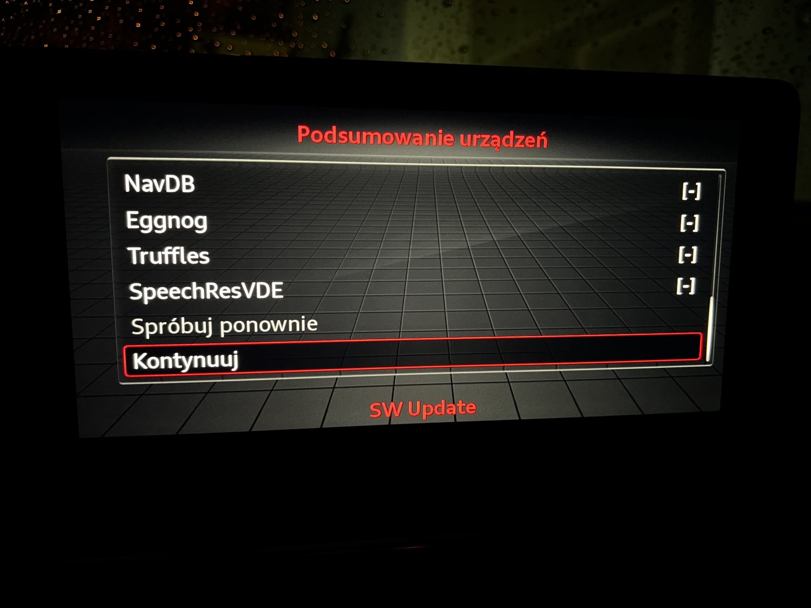

BlackM4mba 13 Opublikowano 7 Marca 2023 Udostępnij Opublikowano 7 Marca 2023 Ok, widzę w OBD11 taką opcję, rozumiem że tak ja pisałeś, w pewnym momencie pojawi mi się wartość aktualna, bo na razie tam nic nie widzę Odnośnik do komentarza Udostępnij na innych stronach Więcej opcji udostępniania...
Muskel1 1332 Opublikowano 7 Marca 2023 Autor Udostępnij Opublikowano 7 Marca 2023 Nie pojawi się ale powinna być zawsze widoczna w adaptacjach. Wchodzisz w sterownik 5F, następnie w adaptacje i tam powinna być widoczna wartość. Odnośnik do komentarza Udostępnij na innych stronach Więcej opcji udostępniania...

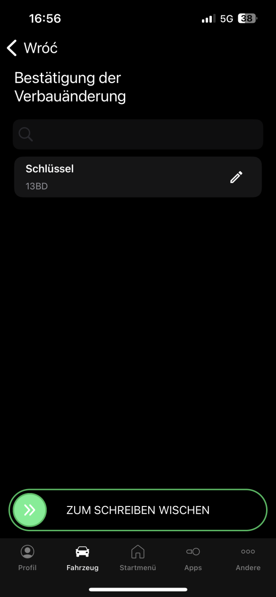

BlackM4mba 13 Opublikowano 7 Marca 2023 Udostępnij Opublikowano 7 Marca 2023 Aaa Ok, czyli teraz 13BD przeliczyć, wpisać i zakodować ? Odnośnik do komentarza Udostępnij na innych stronach Więcej opcji udostępniania...
Muskel1 1332 Opublikowano 7 Marca 2023 Autor Udostępnij Opublikowano 7 Marca 2023 Tak, tak jak w instrukcji. Odnośnik do komentarza Udostępnij na innych stronach Więcej opcji udostępniania...
BlackM4mba 13 Opublikowano 8 Marca 2023 Udostępnij Opublikowano 8 Marca 2023 @Muskel1czy to ten moment na podpięcie VCDS? Czy trzeba kliknąć kontynuuj ? Odnośnik do komentarza Udostępnij na innych stronach Więcej opcji udostępniania...
Muskel1 1332 Opublikowano 8 Marca 2023 Autor Udostępnij Opublikowano 8 Marca 2023 Naciskasz na kontynuuj, następnie pojawi się pytanie czy chcesz przeprowadzić dokumentację wsteczną, wtedy podpinasz VCDS/OBD11 i obliczasz wartość. 1 Odnośnik do komentarza Udostępnij na innych stronach Więcej opcji udostępniania...
BlackM4mba 13 Opublikowano 8 Marca 2023 Udostępnij Opublikowano 8 Marca 2023 Dziękuję ! Rzeczywiście po aktualizacji mam 6k obrotów a nie 8k ? Odnośnik do komentarza Udostępnij na innych stronach Więcej opcji udostępniania...

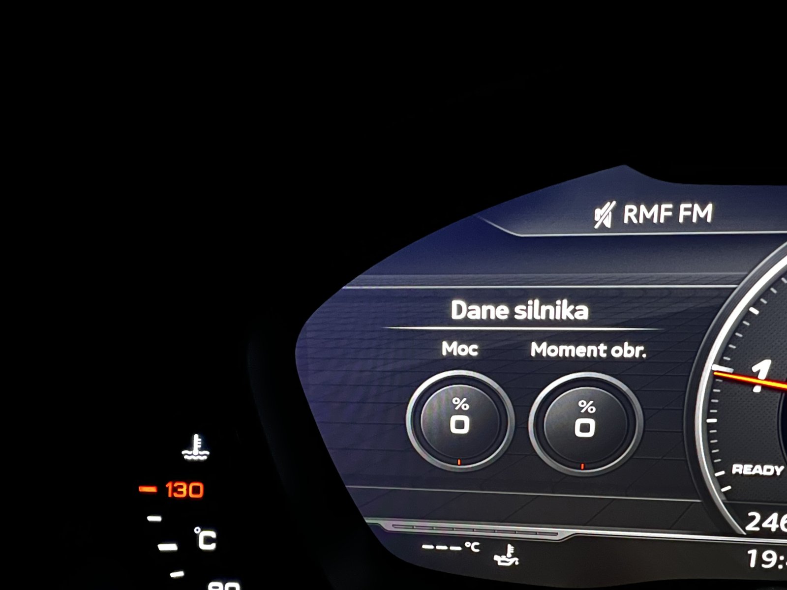

BlackM4mba 13 Opublikowano 8 Marca 2023 Udostępnij Opublikowano 8 Marca 2023 Trochę poza tematem, ale może wiesz co zrobić, żeby pokazały mi się wartości mocy i momentu? Bo cały czas są na poziomie 0% Odnośnik do komentarza Udostępnij na innych stronach Więcej opcji udostępniania...
