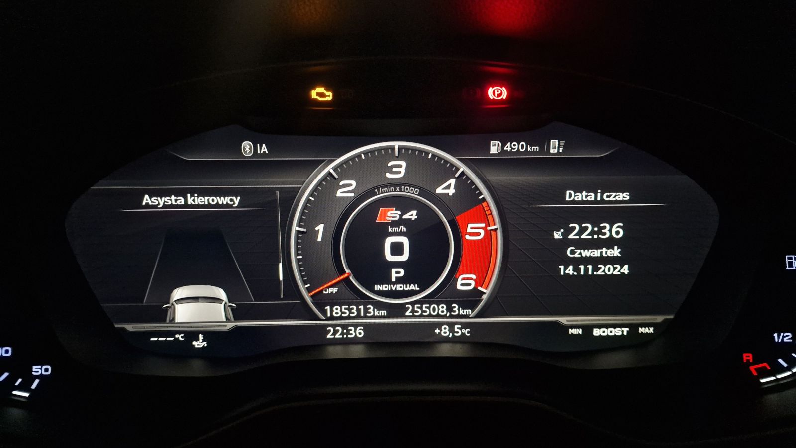

Mateeeooo Opublikowano 13 Października Udostępnij Opublikowano 13 Października Czy można zmienić spalanie w obrotomierzu na datę jak na zdjęciu u @Muskel1? A spalanie na środku zegarów? Odnośnik do komentarza Udostępnij na innych stronach Więcej opcji udostępniania...
Muskel1 Opublikowano 13 Października Autor Udostępnij Opublikowano 13 Października Można. Ustawiasz przyciskami kierownicy jak Ci pasuje. 1 Odnośnik do komentarza Udostępnij na innych stronach Więcej opcji udostępniania...
