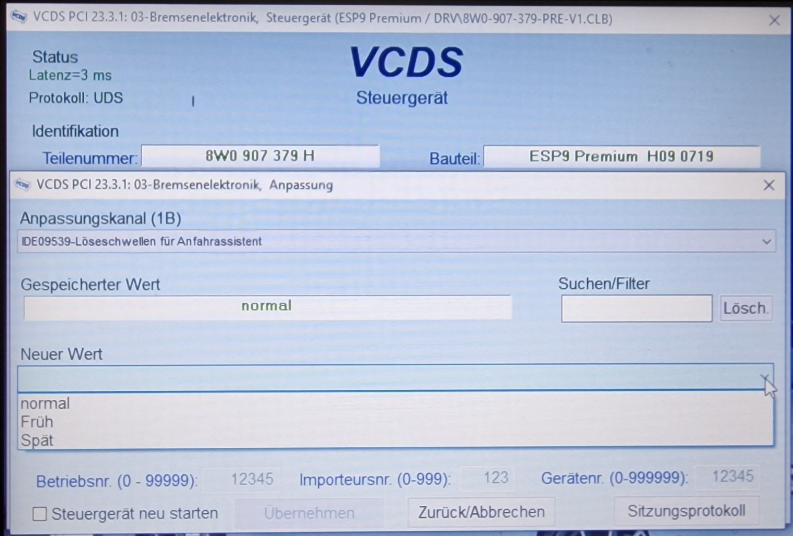

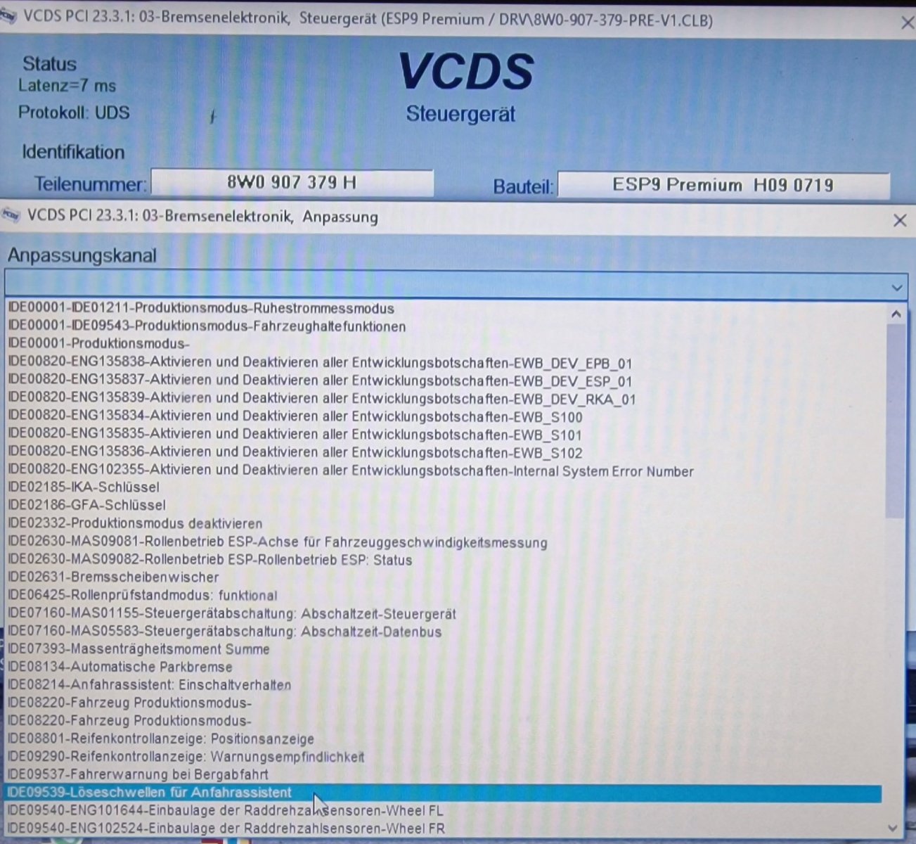

Muskel1 Opublikowano 11 Lipca 2023 Autor Opublikowano 11 Lipca 2023 Jedyne co można ustawić w adaptacjach, to prędkość luzowania klocków w momencie ruszenia. Oryginalnie ustawione jest na normalą, do wyboru jest jeszcze wcześnie i późno. Oznacza to, że gdy przy ruszaniu czuć mocne szarpnięcie (bo klocki w czasie ruszania dolegają jeszcze do tarcz), to można ustawić na wcześnie. 1

wuPiotrek Opublikowano 11 Lipca 2023 Opublikowano 11 Lipca 2023 Da się to zrobić ale trzeba bardzo delikatnie tym hamulcem operować, a też się zdarza że załapie. Muskel dzięki za to info, u mnie zawsze jak ruszam spod świateł szybciej to jest to szarpnięcie, przestawię sobie
