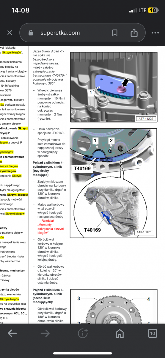

W czwartek oddaje na warsztat póki co samochód stoi bo szkoda skrzyni… zamówiłem tarcze zabierakowa używka w bardzo dobrym stanie jak trzeba będzie to wymienia a jak dwumas to idzie na reklamacje bo ma dopiero 1300 km przejechane. Po prostu wcześniej dwumas grzechotał po odpaleniu jak się rozgrzał to przestawało ale wolałem za wczasu zmienić. Kupiłem sachsa dałem do wymiany i po wymianie nie grzechoczę ale były wibracje na jałowym. Szukałem wypadania zapłonów i w ogóle aż sprawdzałem poduchy i naszło mnie zerknąć pod dekielek na dwumas. A ten zapierdziela jak jajo. Warsztat który zmienił dwumas umywa ręce bo mechanika co to robił nie ma teraz i w ogóle to oddaje do innego i mają opiniować. Jeżeli wadliwy montaż czy skrzywili koło zabierakowe to pokrywają koszta demontażu i montażu skrzyni itd. Bo tarcza zabierakowa sama z siebie się nie skrzywi. Z czegoś to musiało wyniknąć. W czwartek oddam to dam znac czy napewno to. Dodaje film jak to u mnie wyglada jest w zwolnionym tempie.
nie poradzili sobie z montażem,
skrecali sruby tarczy i dwumasy na siłę a powinny byc skrecane do konca palcami

I w taki o to sposób wygięli koło zabierakowe nawet w elsie jest to poruszoneIMG_5115.thumb.png.63a14c746651ba9778a1c9632be08cfa.png
