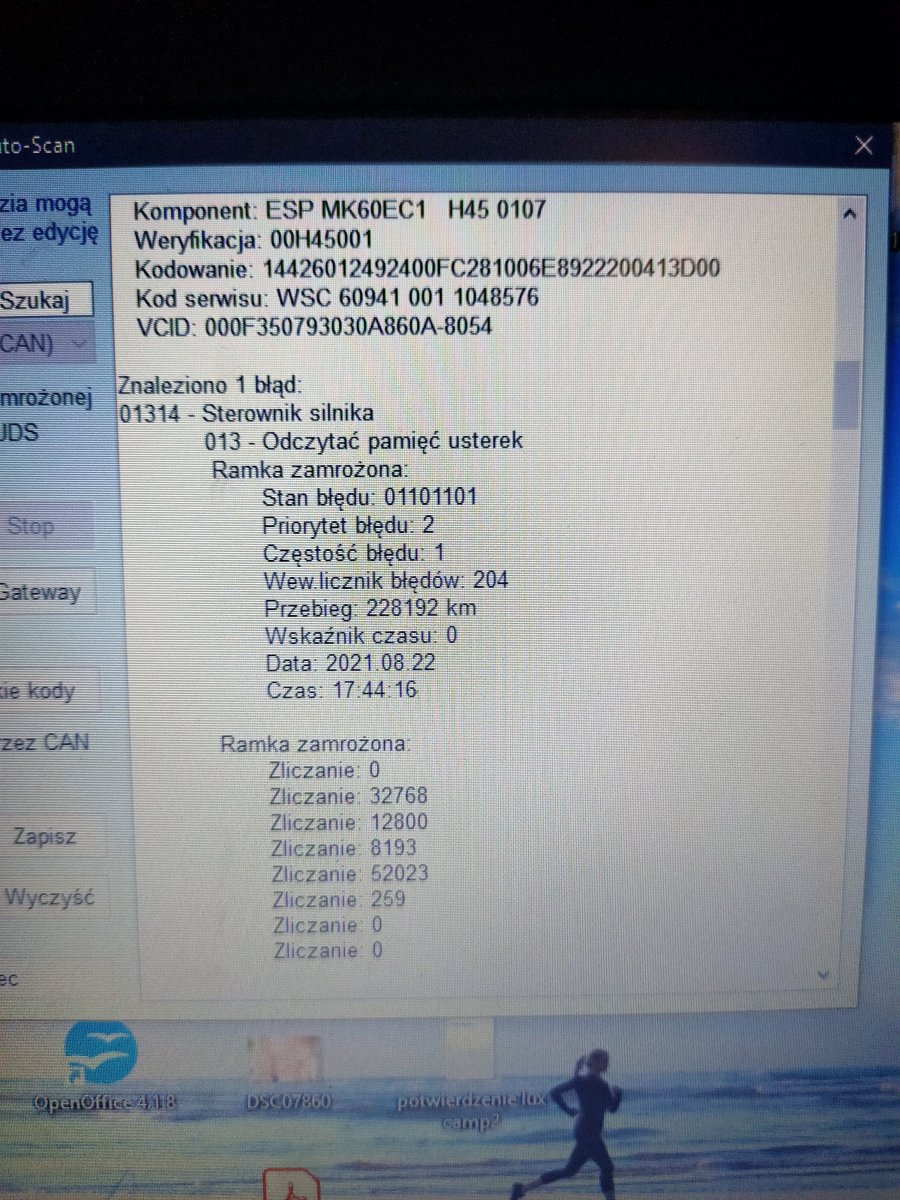

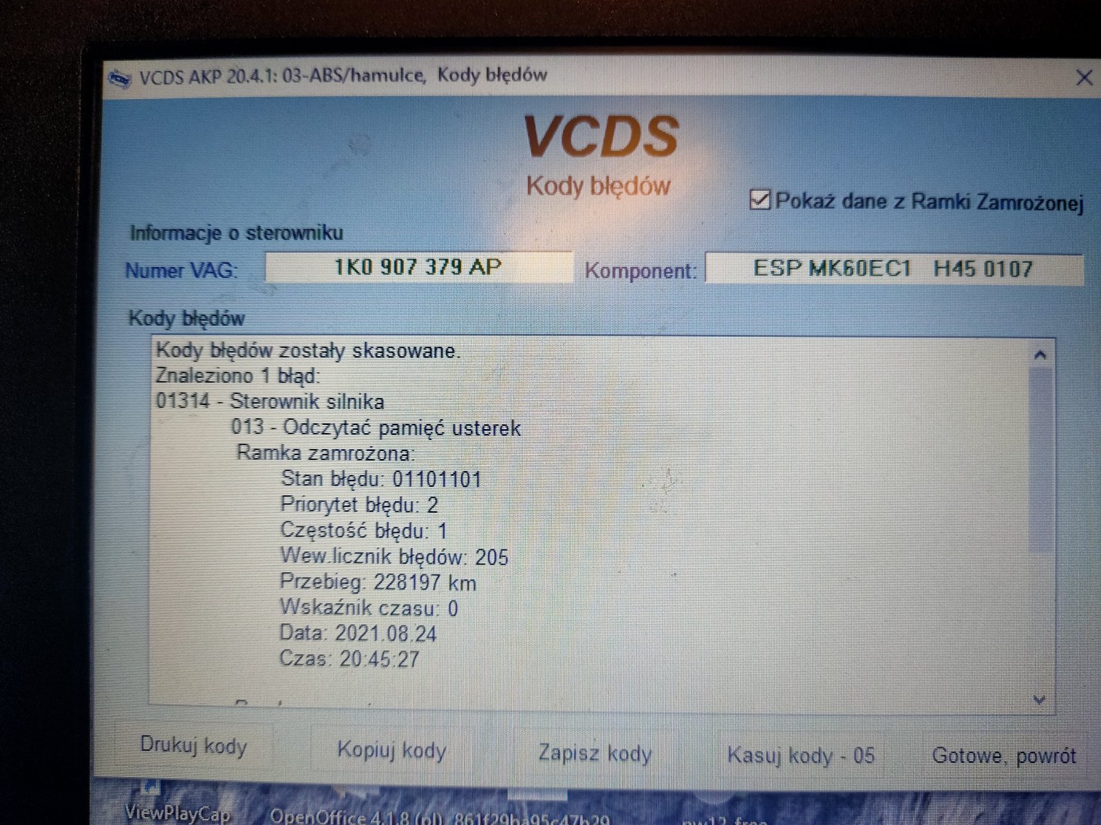

jaras99 Opublikowano 23 Sierpnia 2021 Autor Opublikowano 23 Sierpnia 2021 (edytowane) Godzinę temu, Muskel1 napisał: Przekażnik A1( na zdj. ten po prawej) jest od sterownika silnika Przekażnik A2 (na zdj. ten po lewej) zasila różne komponenty silnika. Dzięki. Pokusiło mnie coś i umyłem sobie silnik. I to był błąd zaczęły sie dziwne rzeczy dziać. W ten sam dzień jeszcze normalnie jeździł bez żadnych anomalii. Aktualnie jest tak że zapala i zaraz gaśnie. Jak się przytrzyma pedał gazu to pracuje ale przy próbie startu (DSG) zablokowane wszystkie koła i nie da się ruszyć. Na zimnym normalnie zapala, jedzie ale po krótkim dystansie po pierwszym zatrzymaniu silnik zgaśnie i koniec jazdy. Błędy jak poniżej plus błąd przepływki G70. Da się skasować ale po przegazowaniu wraca błąd G70 i ten od sterownika silnika zgłaszany w grupie 03 (ABS), nie w grupie silnik (01) Czas rozpocząć osuszanie. Chyba zacznę od ECM, potem skrzynka bezpieczników pod maską, przepływka, cewki... F#?ck. Niezły bigos Tydzień temu myłem mojego poczciwego AVF, temu to nic nie straszne. Edytowane 23 Sierpnia 2021 przez jaras99

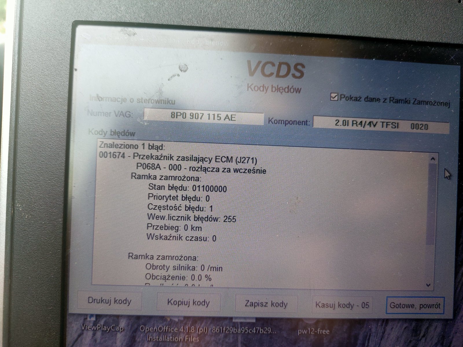

jaras99 Opublikowano 25 Sierpnia 2021 Autor Opublikowano 25 Sierpnia 2021 W dniu 23.08.2021 o 14:20, Muskel1 napisał: Może ma gdzieś wewnątrz zwarcie. Wracam po bojach. Po kolei opiszę co zrobiłem, może przyda się jakiemuś śmiałkowi mycia silnika. 1. Sprawdziłem przekaźniki na stole - sprawne (cewka cyka po podaniu 12V, przejście pomiędzy 87-30 jest po podaniu zasilania na cewkę) 2. Wykręciłem Aku, filtr paliwa, skrzynkę bezpieczników, wszystkie wiązki profilaktycznie opalarką przeleciałem. 3. Powyciagałem cewki, wyraźnie zapocone wodą, świece w bloku też mokre - sprężone powietrze+opalarka 4. Porozpinałem wtyczki pod maską, które mogły być bezpośrednio narażone na działanie wody - przemycie preparatem do styków elektrycznych. 5. Dojście do sterownika ECM na podszybiu i wygrzanie wiązki głównej opalarką. Próba odpalenia, norlamnie zapalił i nie gasł. Jak się lekko zagrzał to zaczął silnik nierówno pracować. Błędy jakie wyżygał to nadal błąd przepływki i błąd że zdjęcia poniżej. Mało znam się jeszcze na TFSI ale coś mnie tknęło i odpiąłem wtyczkę od przepływki no i jest, silnik pracuje wtedy równo, pojeździłem trochę zagrzałem go w pełni i nic się nie dzieje. Pomierzyłem napięcia na pinach wtyczki, tam wszystko gra. Pin 3 14.4V, pin 2 to najwyraźniej masa, pin 1 5V pewnie jakieś sterowanie. Czyli jest winowajca. Mycie go zabiło? Jeszcze martwi mnie ten drugi błąd mówiący o sterowniku silnika, tu nie mam narazie koncepcji co zrobić
Muskel1 Opublikowano 25 Sierpnia 2021 Opublikowano 25 Sierpnia 2021 (edytowane) Bląd ten jest zapisany w sterowniku ABS i informuje on tylko o tym, że w sterowniku silnika jest też błąd zapisany i żeby go odczytać. Pewnie to ten przepływki. Edytowane 25 Sierpnia 2021 przez Muskel1
